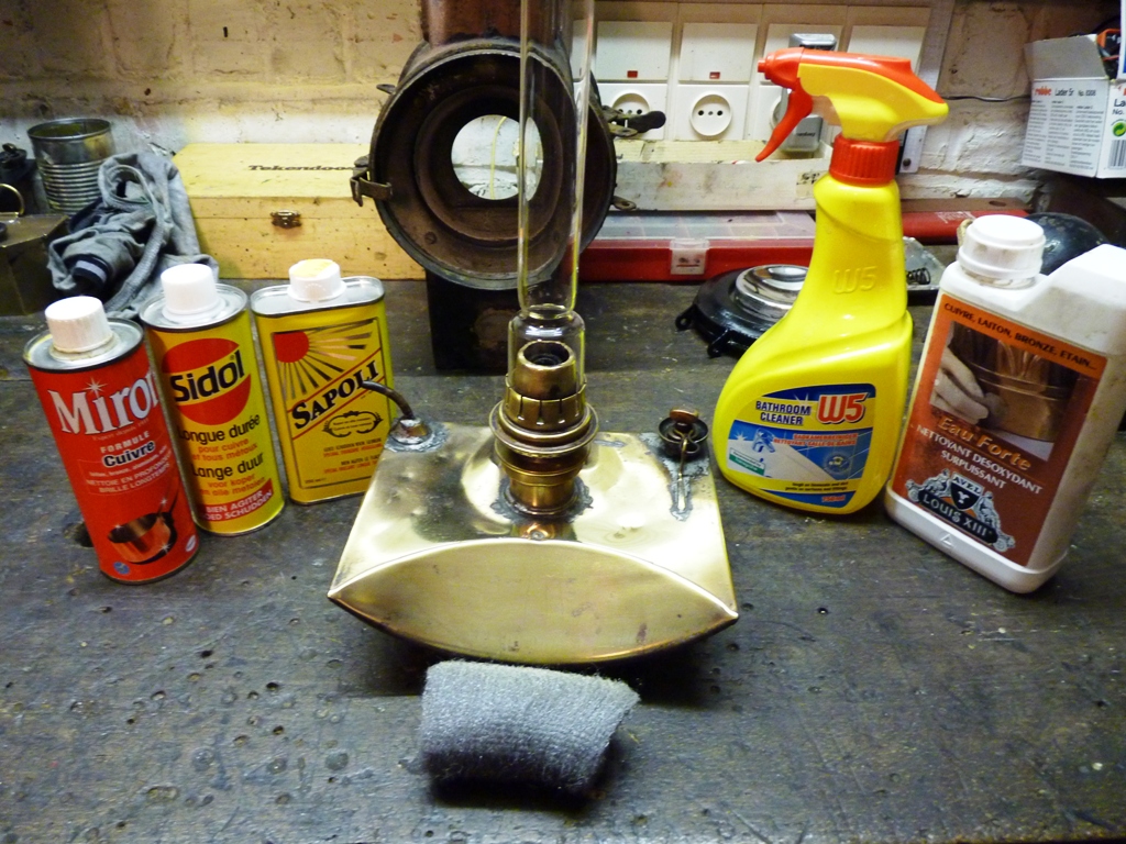

pour le reste je frotte...je frotte .....(sidol, produit HG) mais quelqu'un a t-il un meilleur produit :D3 à me propose pour retrouver l'éclat du cuivre après tant d'années d'oxydation. ...

stevie a écrit:pour le reste je frotte...je frotte .....(sidol, produit HG) mais quelqu'un a t-il un meilleur produit à me propose pour retrouver l'éclat du cuivre après tant d'années d'oxydation. ...
Du MIROR?
http://www.miror.fr/
Pour le cuivre
http://www.miror.fr/la-famille-miror.html
Mais pour démarrer il est peut être utile d'attaquer par ce genre de produit
http://www.geant-beaux-arts.fr/Lainedef ... lpture.htm
ATTENTION cette paille de fer très fine est inflamable D9
L'utiliser à la main et éviter de la faire trop chauffer.

stevie a écrit:pour le reste je frotte...je frotte .....(sidol, produit HG) mais quelqu'un a t-il un meilleur produit :D3 à me propose pour retrouver l'éclat du cuivre après tant d'années d'oxydation. ...
En tant qu'astiqueur officiel du lampiste :H1 (et croyez moi j'ai du boulot H4 ), voici notre "recette"
Du nettoyant pour évier ! Cillit bang par exemple. Quelques "pchouiiit pchouiiit" dessus, attendre, et le cuivre est désoxydé en une dizaine de minutes, sans frotter !!!
Ensuite un petit peu "d'eau forte" avec un tampon de laine de fer (attention, ca brule les doigts!!!)
Ensuite un petit peu de miror, de sidol ou de sapoli, et terminer avec un chiffon doux pour que ca brille !!
Le réservoir sur la photo ci dessus était noir d'oxydation lors de l'acquisition, on ne devinait même pas qu'il était en cuivre :C3
Le cuivre fut révélé, sans frotter, grâce au nettoyant pour évier :D Puis, avec la recette ci-dessus, voilà le résultat #B2
