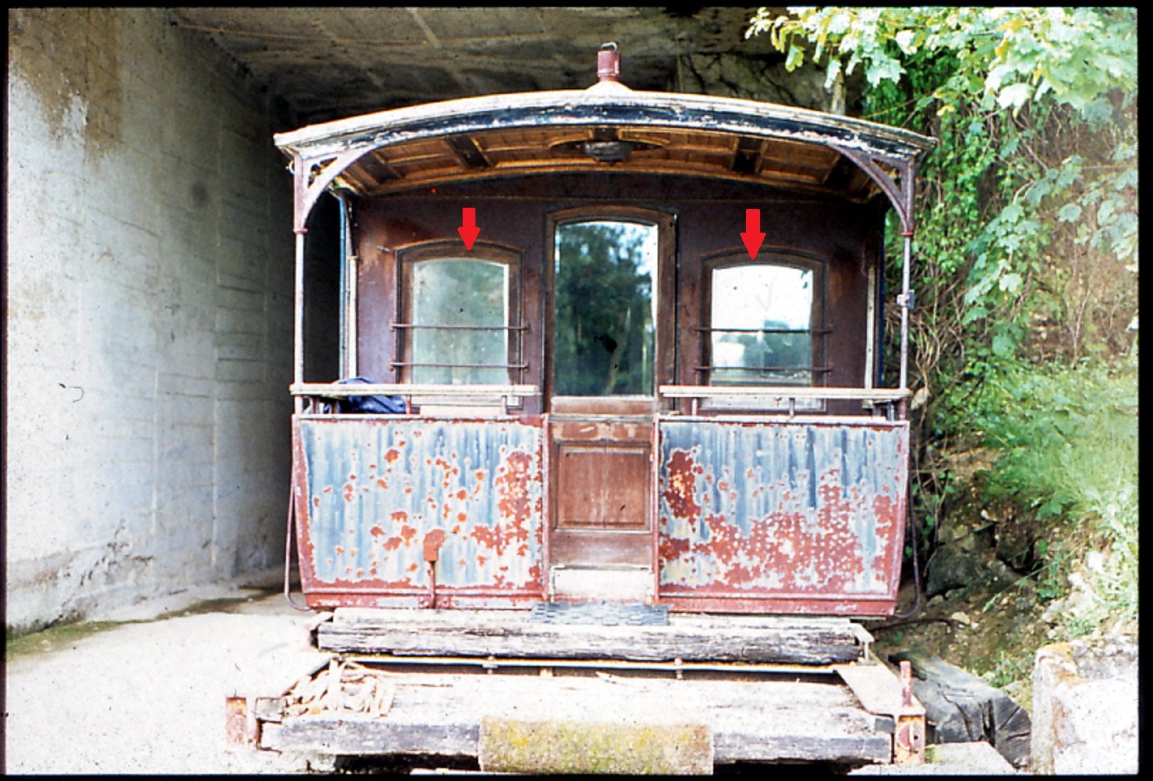

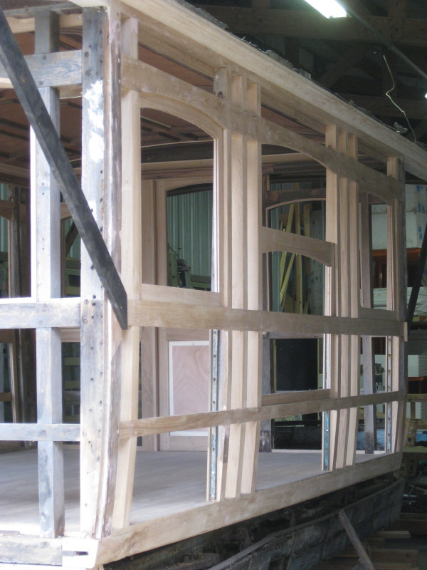

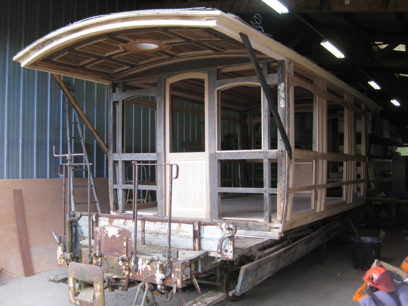

Et vendredi visite de presque fin de chantier pour la voiture salon Menier. Un défaut d'appréciation entre la structure de la caisse et les clichés d'origine, vont obliger notre ami menuisier à rajouter 4 fenêtres sur les extrémité de chaque côté des portes d'entrée (voir sur cliché d'origine flèches rouges).
Elle devrait prochainement être de retour reste à trouver un châssis pour elle de 7.46 de long et adapté ou adaptable à 2.64 de largeur. On a pensé à du suisse déjà en France, ou alors à aller chercher, ou encore charcuter un châssis à essieux du MOB du MTVS.
On voit bien les fenêtres coulissantes sur les côtés qui seront équipées de verre biseautés mais surtout de contrepoids pour pouvoir les lever vu leur poids certain.

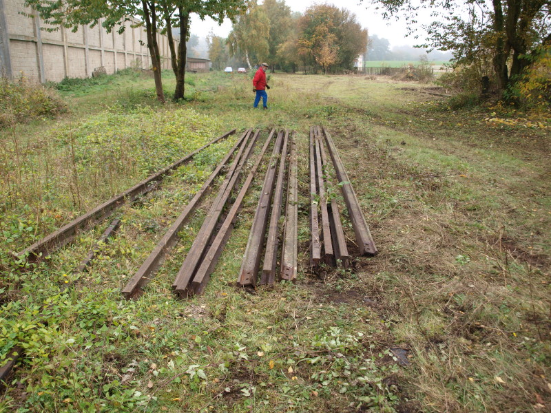

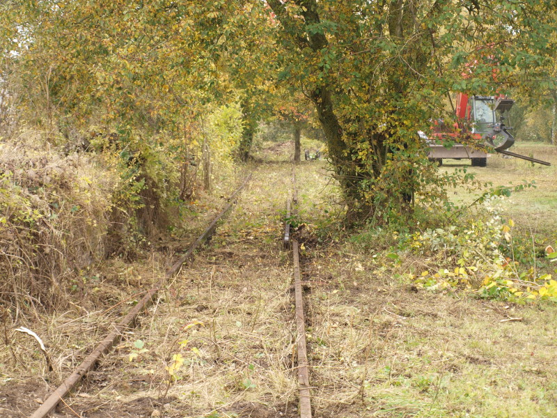

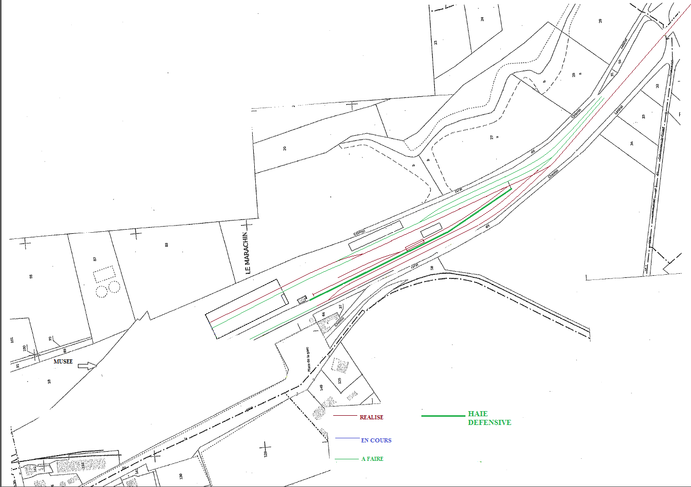

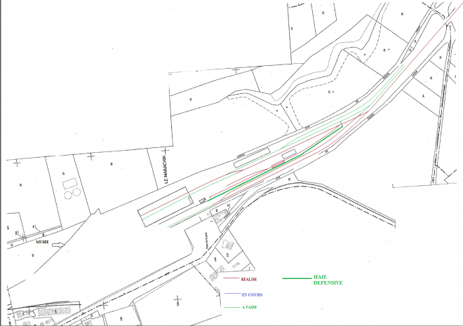

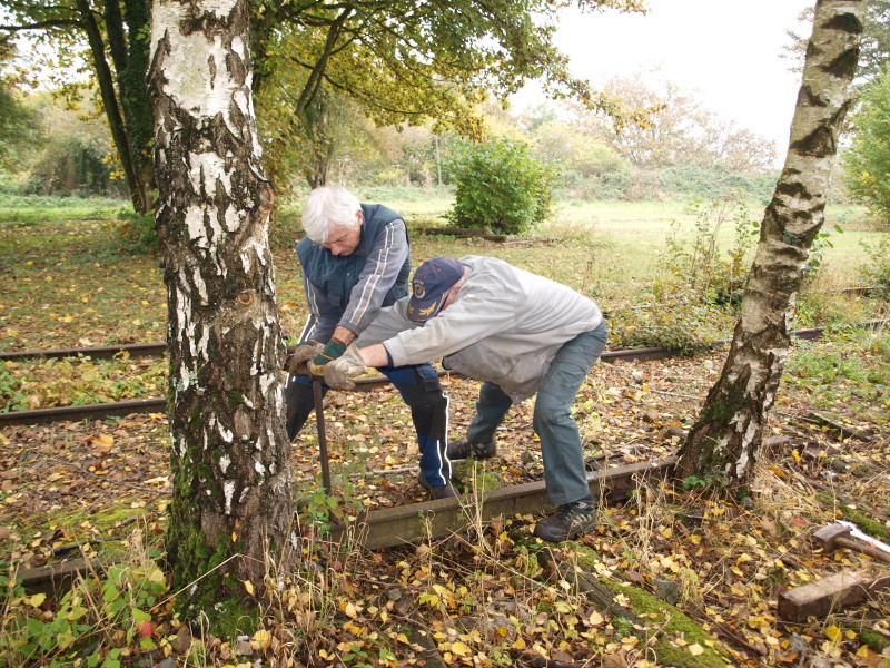

Quelques nouvelles de Crèvecoeur. Le travail d'automne reprend avec cette fois comme but prochain la construction du toit prochainement, l'appel d'offre a rendu il y a une semaine, on attend juste une expertise indépendante du béton des fondations pour voir si la charpente neuve peut y être ancrée. En prévision de ceci un démontages de rails dans l'ancienne gare a été réalisé par les membres lundi et mardi. Pour raccorder le Bâtiment (voie du milieu) puis aussi pour l'évitement qui sera posé dans les voies de service entre la TJD et le dépot. Restera alors comme voie de service que la voie qui sera réinstallée après remise à niveau de l'ex fosse métrique de l'ancien métrique. voir croquis en vert ce qu'il reste à poser.
Tout ceci dans le but d'ouvrir après obtention de l'autorisation de circuler le deuxième dimanche de chaque mois de mai à septembre de l'an 2017. Espérons que tout ira vite et bien, comme celà l'a été jusqu'à ce jour.
Il en reste encore a démonter!!!...

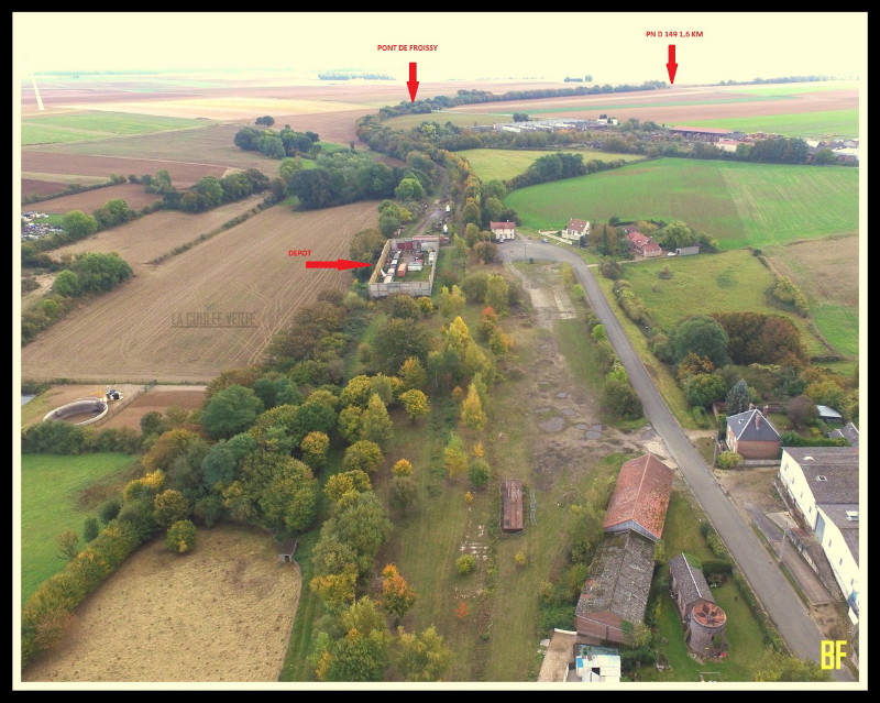

Et avec l'autorisation du pilote de drone une vue du ciel de la gare avec les flèches rouges qui indiquent les points importants du premier kilomètre et demi de ligne. Merci à lui!!!

chouette, la vue aérienne !!! E2 E2 E2

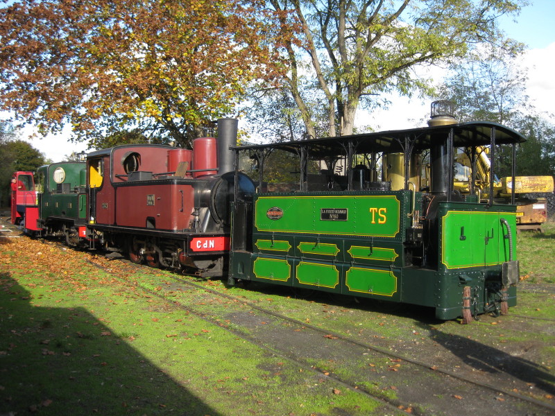

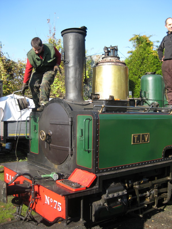

Belle journée d'automne hier qui a été mise à profit pour retourner sur les plaque tournante la TIV et LULU, pour faciliter les travaux à venir. Le couvercle du dôme de la TIV a été déposé, prémice au détubage, et au remplacemnt du tuyau collecteur de vapeur qui ve du dôme à vapeur au petit dôme d'où partent toutes les vannes d'alimentation.

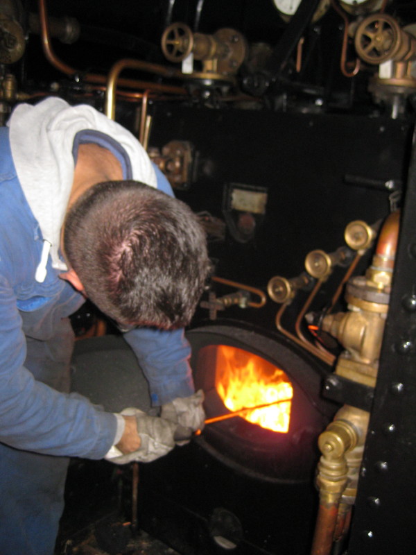

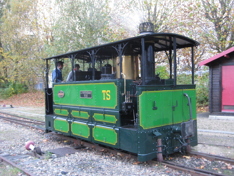

La Sarthe a été allumée une dernière fois pour tester l'efficacité des tuyaux d'arrosage de cendrier et de boite à fumée

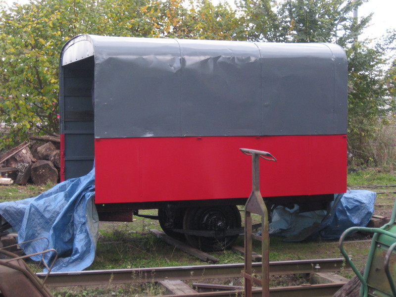

La remorque de Dion a été passé à la laque grise pour la toiture, on tape dans nos stock çà protège et c'est plus chouette dans le décors.

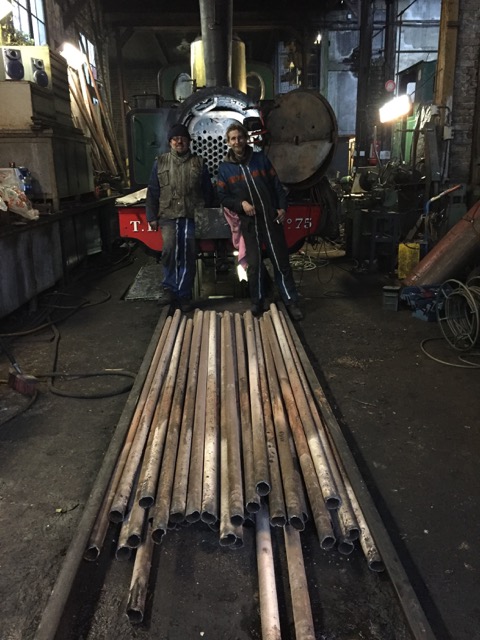

Des nouvelle de Butry avec le détubage de la TIV presque terminé dans la journée de samedi, bravo à Cyril et Christian reste les manchons côté boite à fumée, côté foyer c'est presque terminé!!!!
Et en prime!!!!
L'efficacité de la torche à plasma, et la maîtrise de l'outil. Si maintenant en 2 ou 3 jours on détube, tout devient plus simple!!!...

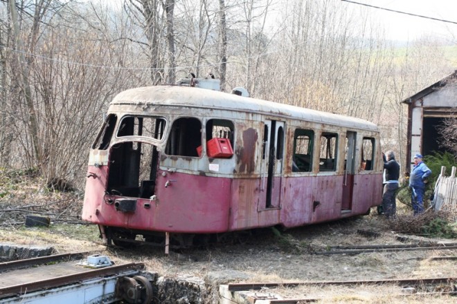

Mon Roro s’inquiète un peu du sort du 315, aurons nous espoir de le voir en état à court terme?

S'il veut qu'il roule prochainement, il peut venir bosser dessus, je pense qu'il sera accueillit les bras ouverts.
Maintenant, je pense que le MTVS a d'autres priorité que cet autorail avec l'emmenagement à Crevecoeur, la pose du toit, etc...

Ah ben si il pouvait être partout!
il l'aurait d'abord fait sur place, il etait d'ailleurs pas tout à fait pour son transfert, mais la raison là remporté, du temps du temps, de l'argent de l'argent voilà ce qu'il nous faut à tous
