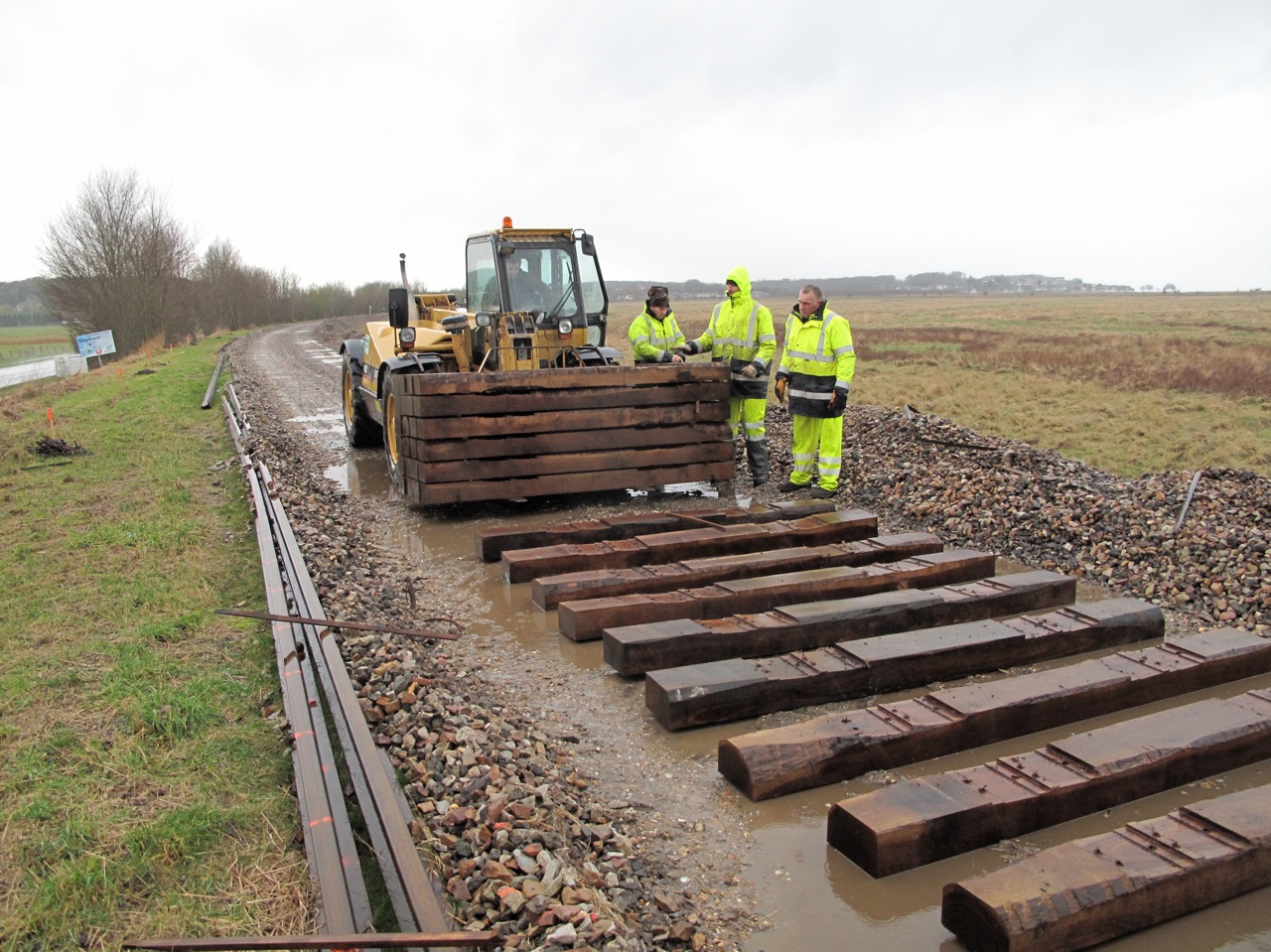

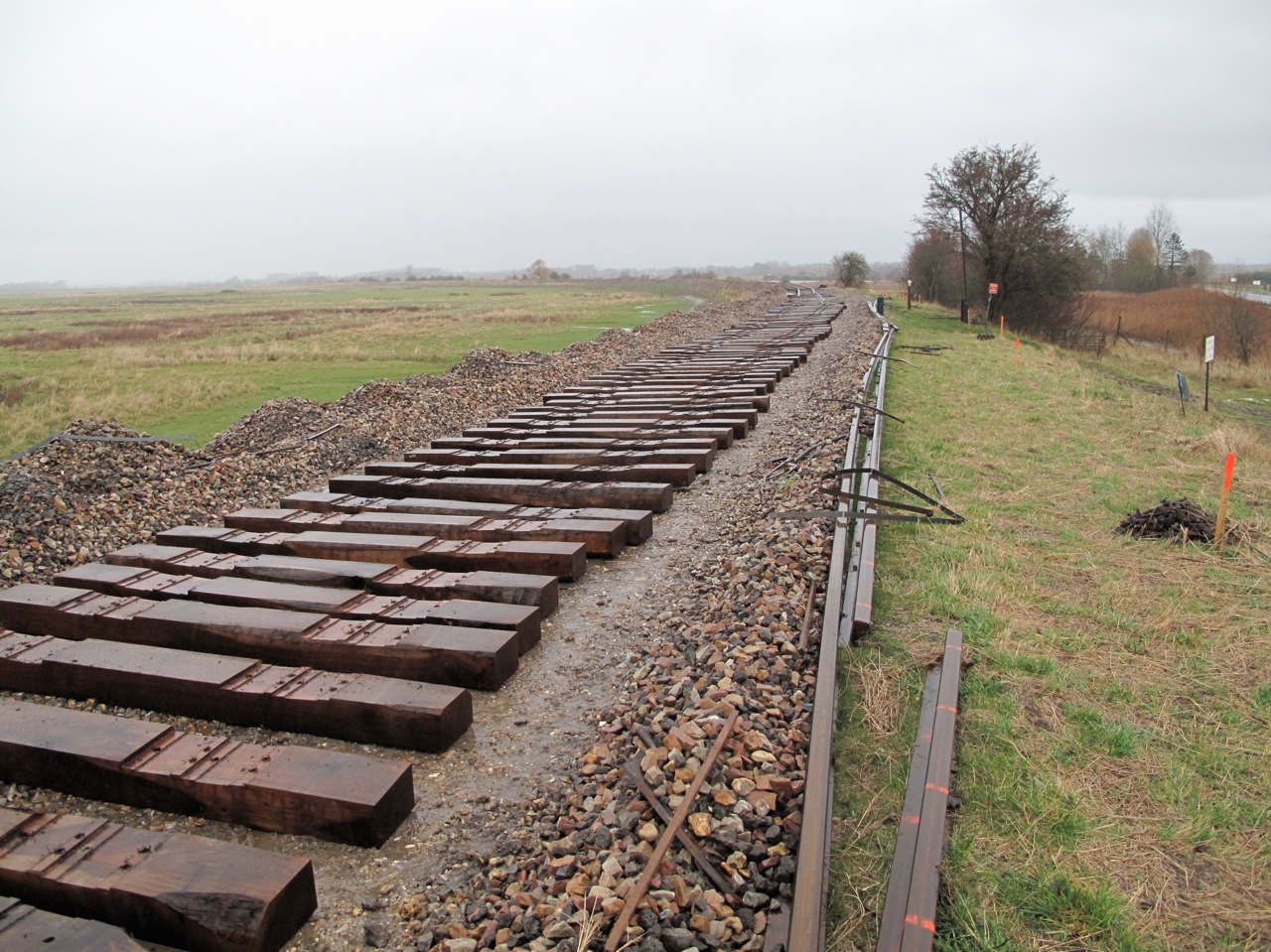

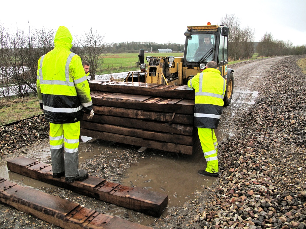

Messagepar Canchy-Neuilly » 27 01 2014 à 20:16

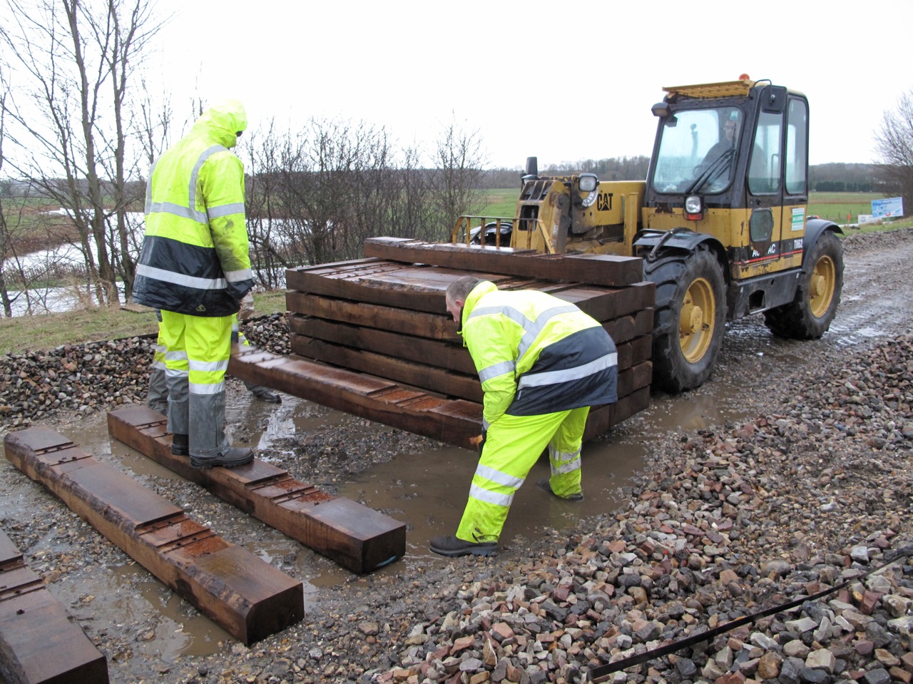

Suite des travaux ce matin avec la poursuite de la pose des traverses en prolongement de ce qui a été fait. Le temps est épouvantable, bourrasques glaciales et neige fondue toute la journée; bravo à l'équipe pour son engagement. A propos des remarques sur la pose de la voie. Vu la qualité du travelage et des rails au regard des vitesses limites et des charges à l'essieu, nous n'avons pas d'angoisse sur la stabilité de la voie; d'ailleurs nous roulons régulièrement à 50 km/h avec le X 212 sans souci particulier alors que la méthode de pose est la même depuis Noyelles. Si vous vous dites que c'est peu de chose de pivoter de 180° une traverse sur deux en terrain instable, merci de venir le faire. Voyez vous en fin de matinée, sous les trombes d'eau, l'exercice ne paraissait pas franchement anodin. A titre indicatif, Thierry qui était à la manoeuvre a du poser de ses mains plus de 30 000 traverses depuis 1985, date de son embauche !
S'agissant des joints alternés, là il y a deux écoles, les inconditionnels du joint alterné (par exemple le PLM sur l'artère impériale) et ceux qui ne jurent que par les joints face à face. En fait nous n'avons pas de religion sur le sujet. Sauf que pour garantir des joints face à face, il faut des rails de dimension adéquate y compris dans les courbes; hors de question pour nous de jouer à l'épicerie fine en ajustant les rails ce qui oblige également à les repercer.
Pour l'instant nous renonçons aux traverses béton car, indépendamment de leur prix, cela impose des opérations 100 % mécanisées, le bourrage à la machine et l'intervention systématique d'une entreprise de travaux sur voie ferrées; ce n'est pas notre choix actuellement.

Messagepar William JONES » 28 01 2014 à 11:51
Avec la pose en joints alternés, il peut y avoir le risque que dans certains cas de figure (distance entre joints, empattement du véhicule, vitesse, ...) la suspension du véhicule entre en résonance avec la voie, ce qui provoque un balancement désagréable.

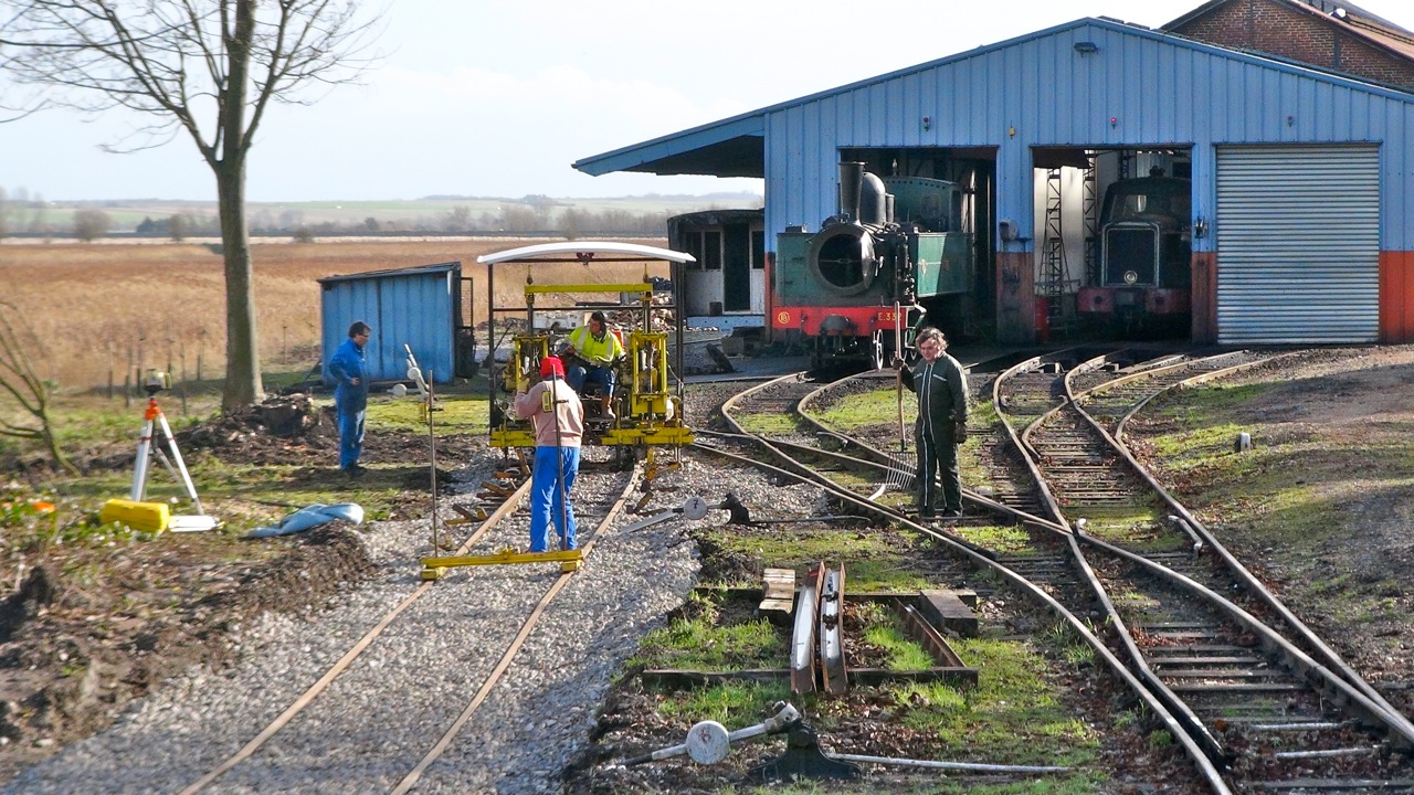

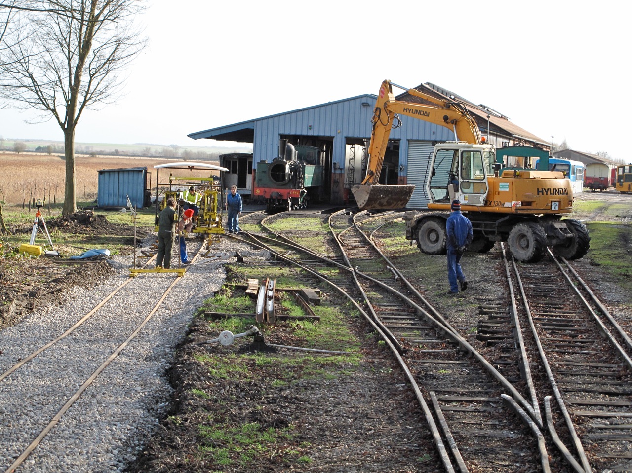

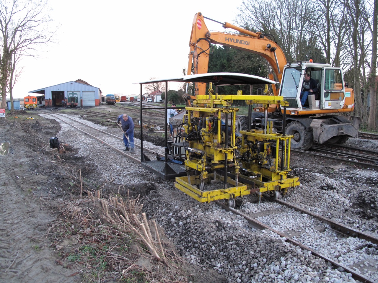

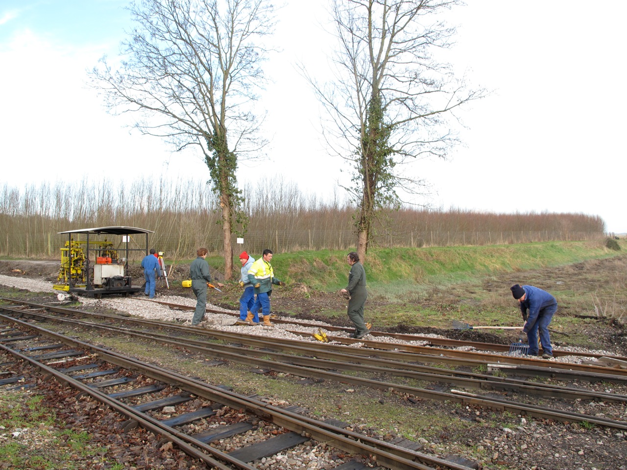

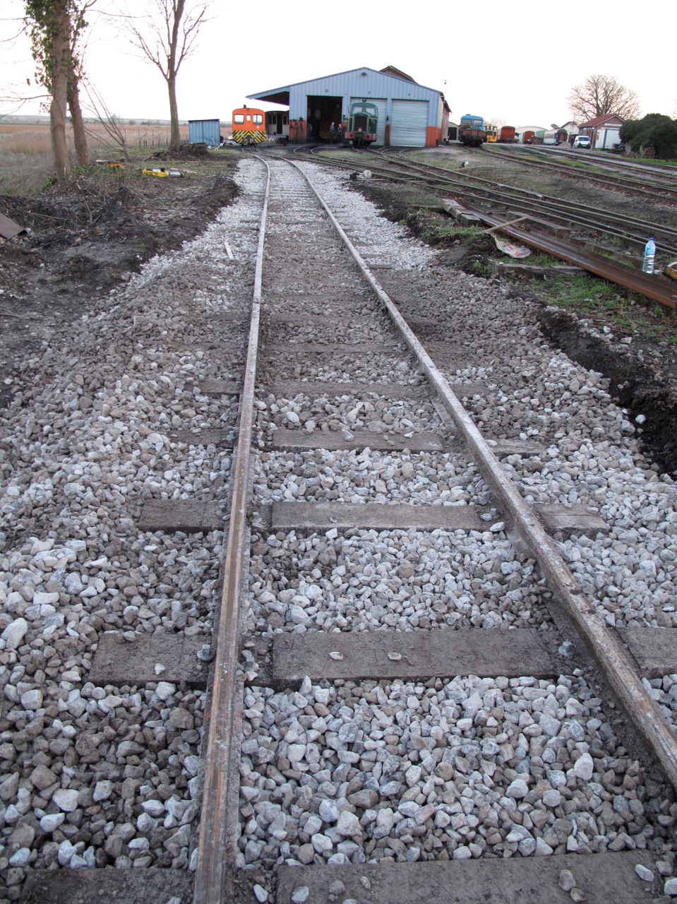

Messagepar Canchy-Neuilly » 01 02 2014 à 22:29
Encore une belle séance de travail sous un soleil radieux malgré les averses promises. Une vingtaine de bénévoles étaient présents.
Au programme,

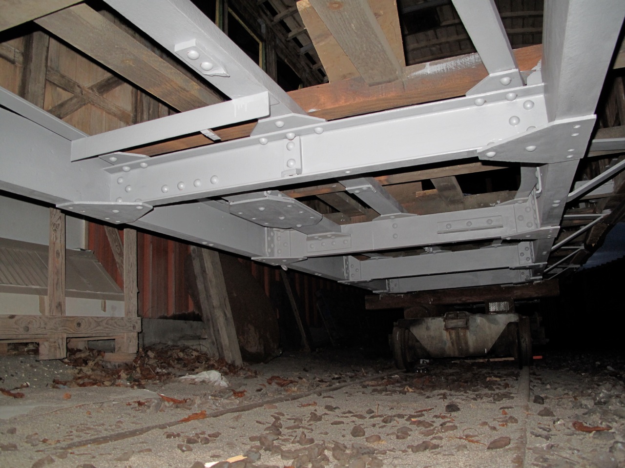

- poursuite des travaux sur la PLM4 (sablage et peinture du châssis, de l'AB 208 finition du plafond après reprise des défauts (le plafond était gondolé, il a fallu placer des "pattes mouilles" au plafond pour retrouver une forme convenable. Des pièces corrodées sur les parois ont été reprises.
- Nettoyage de la chaudière de la 230 bretonne, travail sur le circuit d'air du 351
- ballastage de la voie en impasse qui avait déjà fait l'objet de deux séances de travail.
- coupe des lierres ayant envahi les arbres côté canal de la Somme.
voici les photos de cette journée

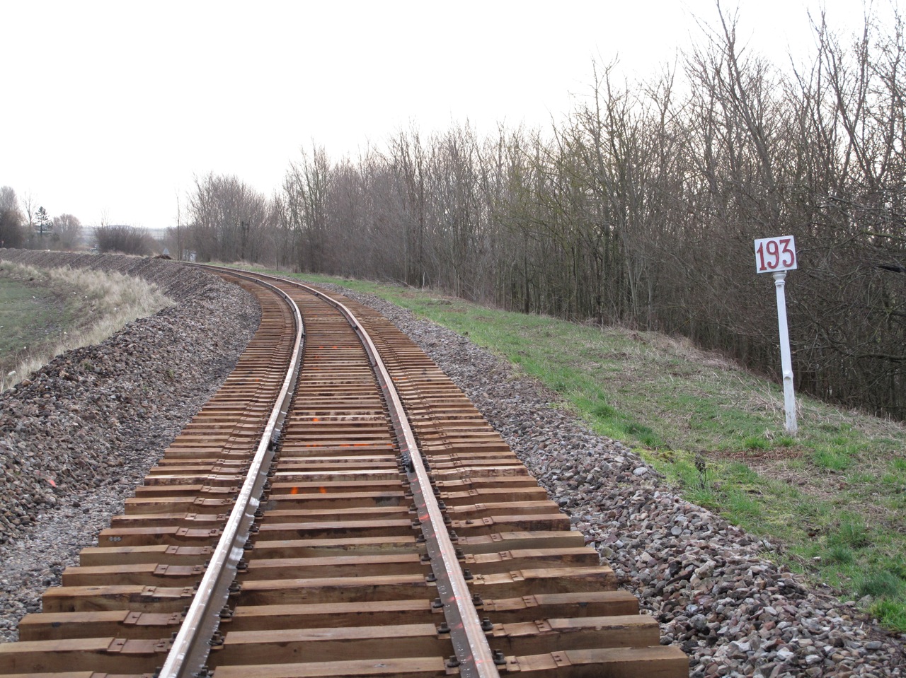

L'actualité du CFBS

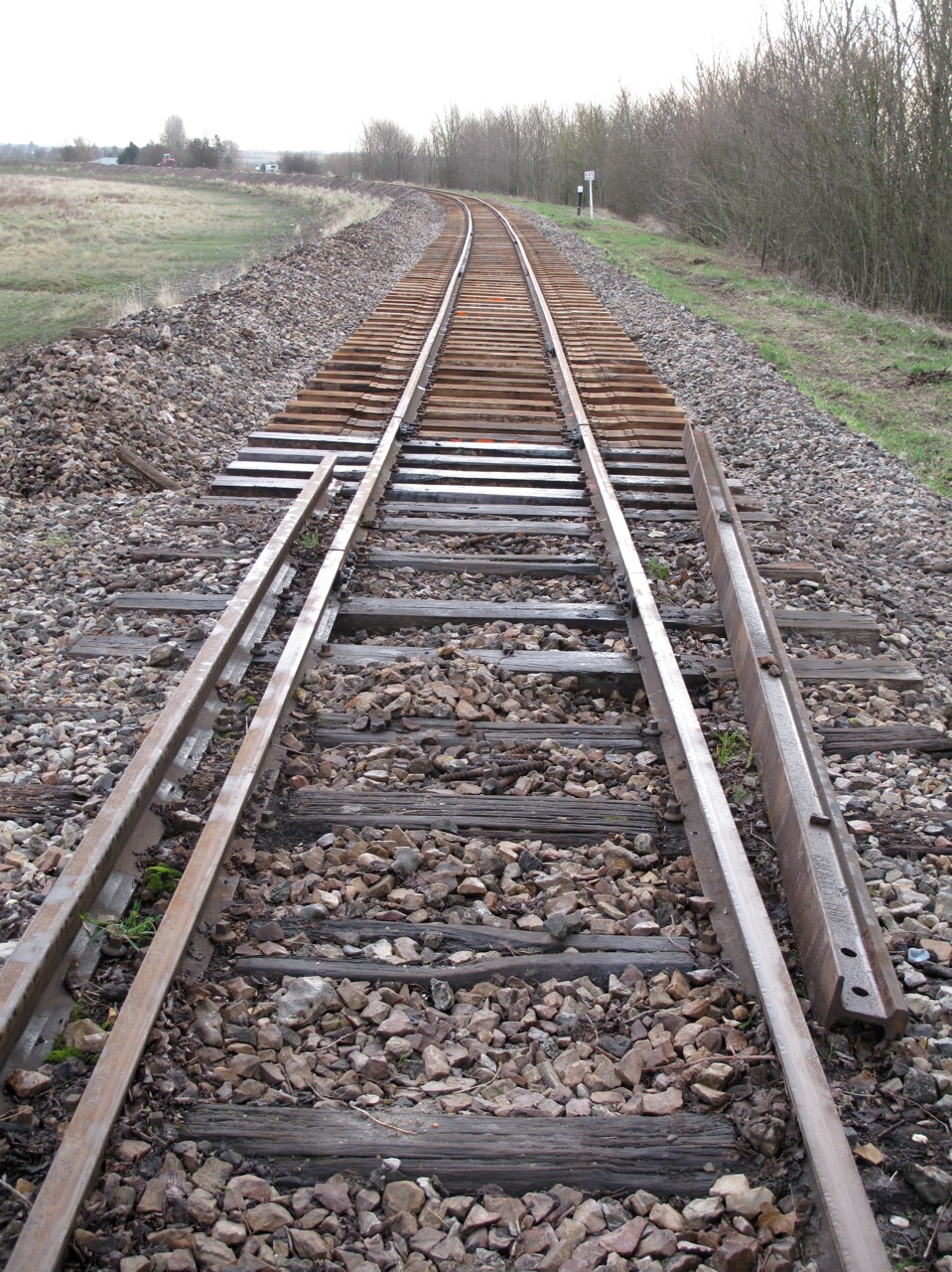

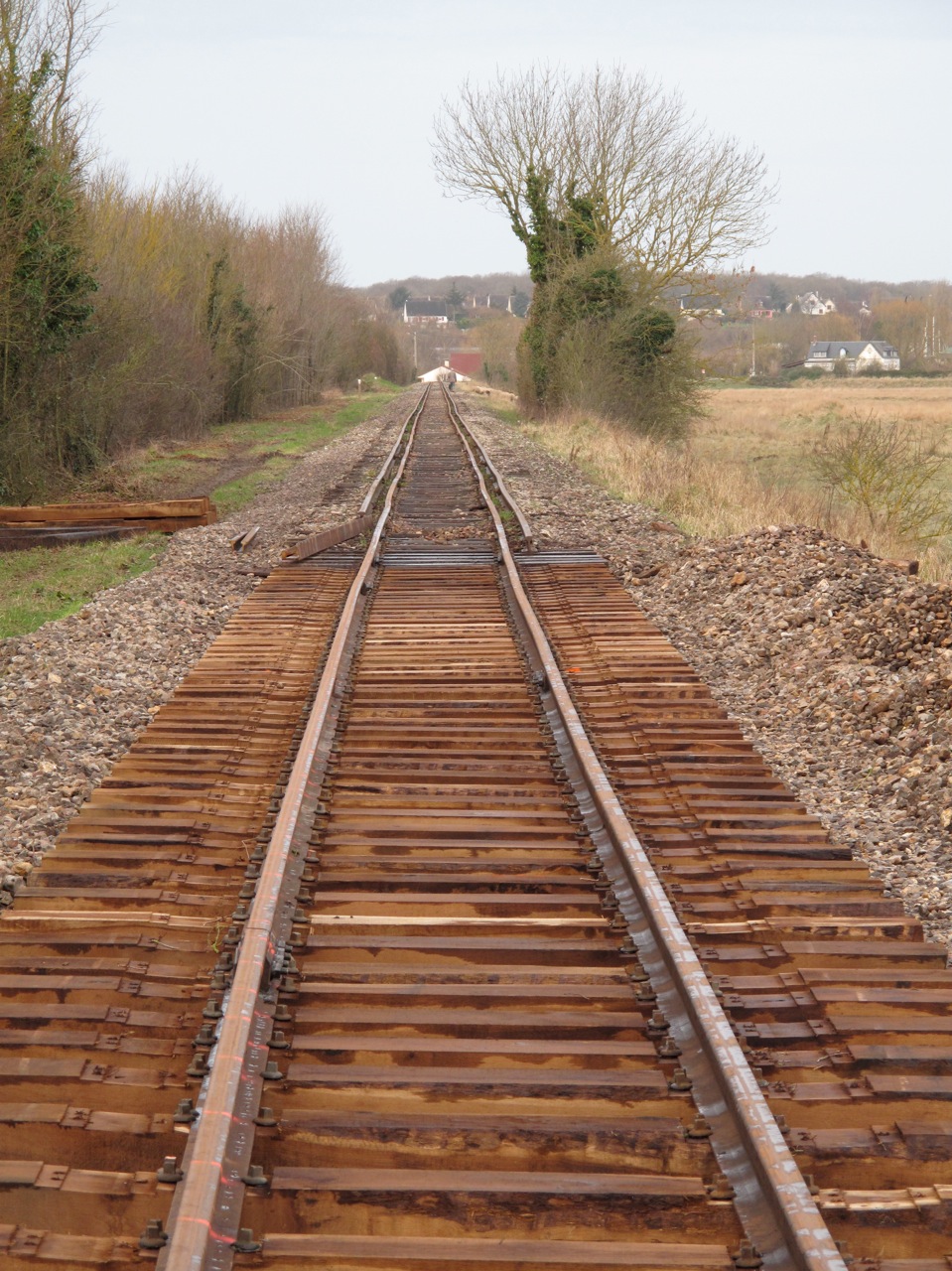

Messagepar Canchy-Neuilly » 12 02 2014 à 22:21

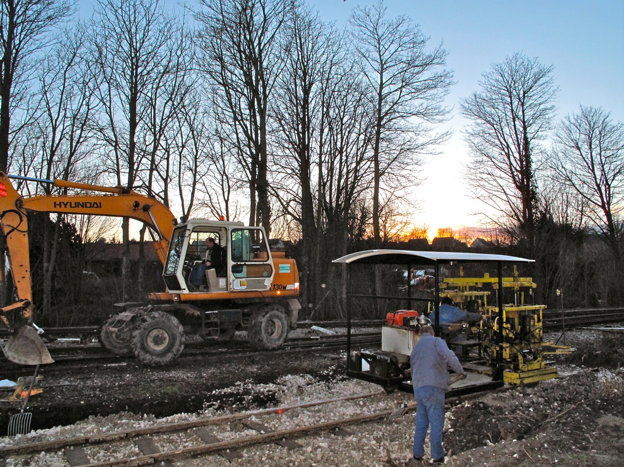

La pose de la voie métrique est achevée entre Noyelles et St Valery Canal; la continuité "métrique" est assurée. Il reste maintenant à distribuer les barres de 46 kg/m de la voie normale, à les poser puis à bourrer la voie.
Renouveler une voie à 4 files de rail c'est double peine !
Comme on le voit sur la photo, nous sommes un peu au delà du pk 193 (pk 4 de la ligne Noyelles - St Valery) donc à 1 km de l'entrée de St Valery Canal qui est au pk 194.
C'est la longueur de voie qui restera à renouveler.
Canchy-Neuilly
