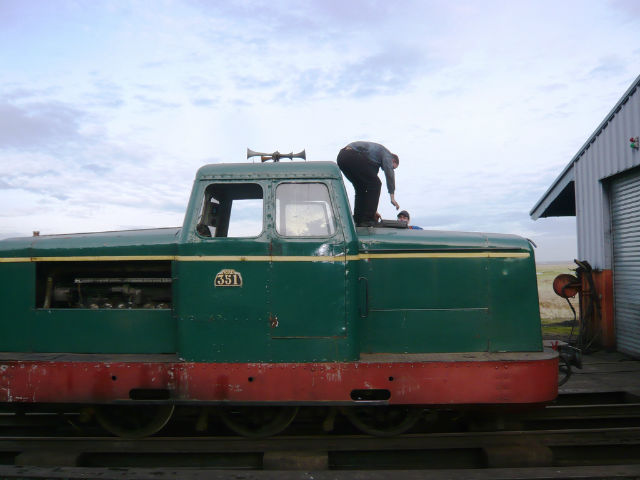

- Entretien des circuits d'air sur le locotracteur 351 ; remplacement des avertisseurs SANOR défectueux (travaux mené par Clément, jeune apprenti SNCF):

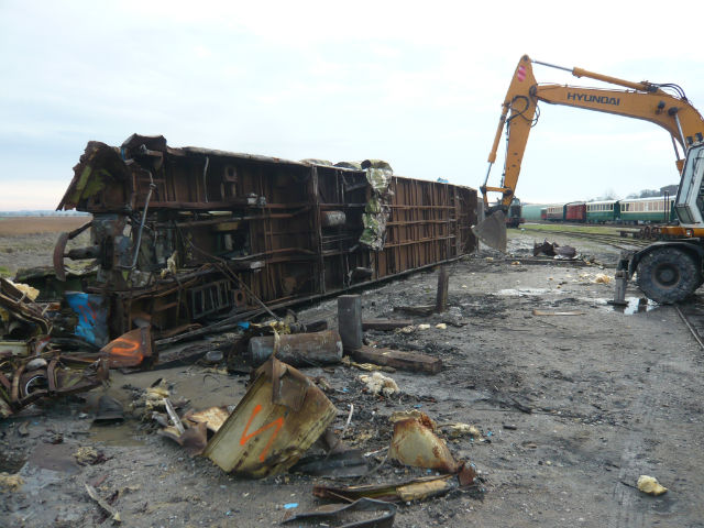

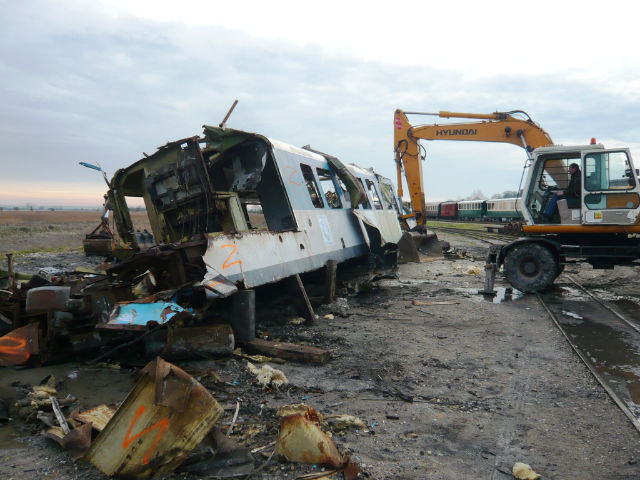

- Épave du X214 Verney : Le ferraillage ayant débuté, la caisse a été couchée dans une opération spectaculaire afin de récupérer quelques dernières pièces:

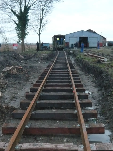

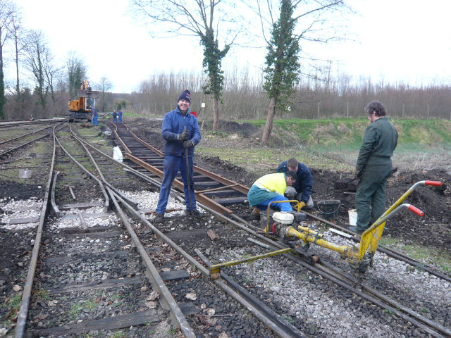

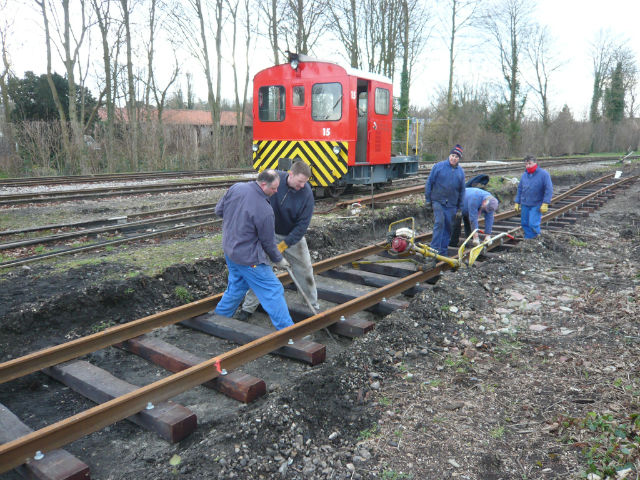

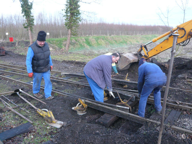

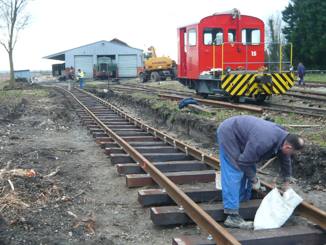

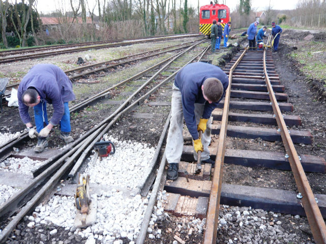

- Suite des travaux de voie : après la dépose du tiroir ouest au dépôt lors de la dernière séance de travail, la repose a été effectuée sous la direction d'un professionnel sncf : l'ami Pierro. Pour débuter, deux traverses d'aiguille ont été remplacées :

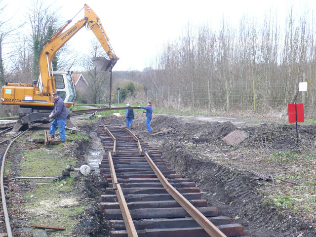

Ensuite les traverses furent étalées et les rails posés dessus :

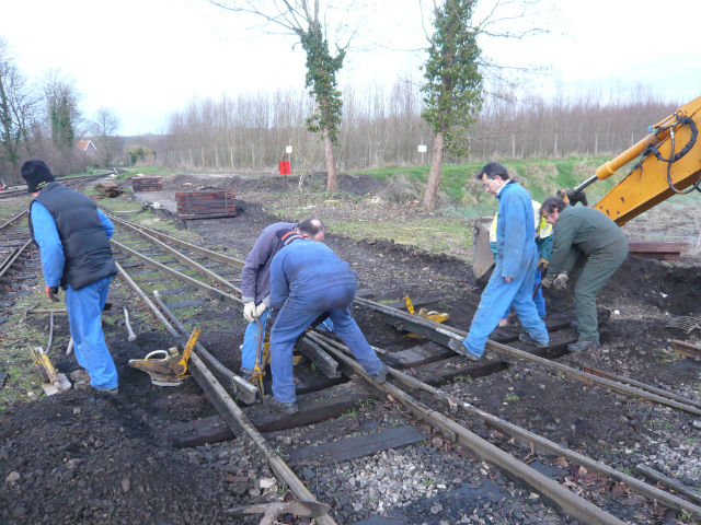

Geoffrey pose, "crayon" en mains, tandis que les autres s'affairent au montage des éclisses de raccords 20/30 kg :
Les éclisses sont montées sur une première file de rails qui est aussitôt dressée pour coller au tracé de la voie. Les tirefonds sont montés et serrés :

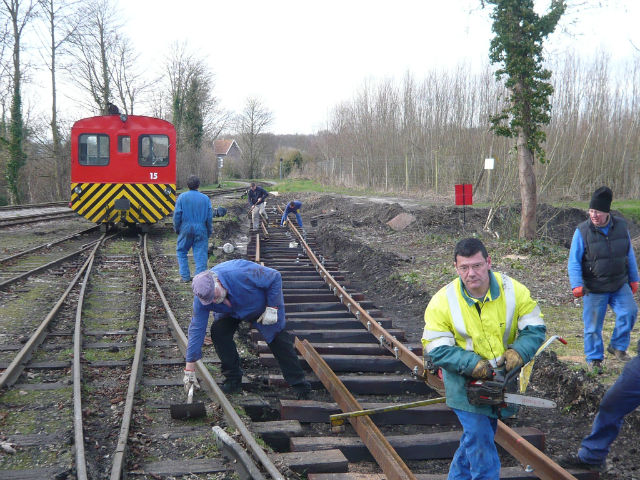

Côté aiguille ; entaille à l'herminette des têtes de traverses pour assurer le passage du rail :
Dressage de la voie à la barre.... :
Pose déjeuner toujours très conviviale, de quoi reprendre des forces pour continuer plus fort !
Ensuite c'est à la seconde file de rails d'être tirefonnée :
Un dernier petit dressage et la voie est montée. E2

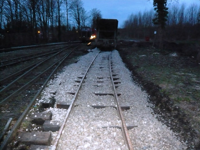

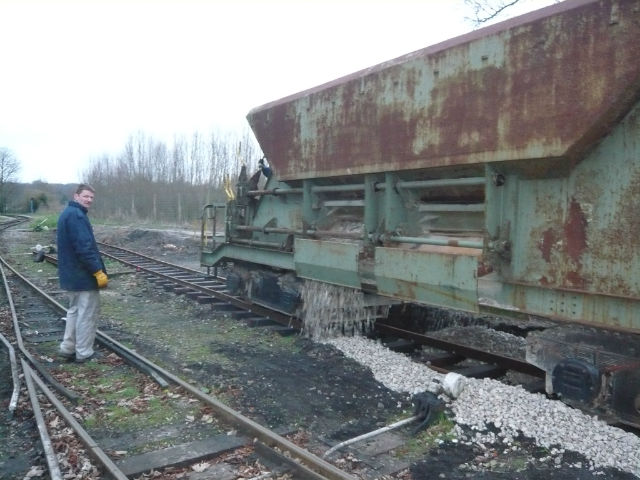

les 3/4 des 40 tonnes de la trémie de ballast sont déchargés sur la voie :
Lors d'une prochaine ST aura lieu le bourrage-nivelage-régalage.

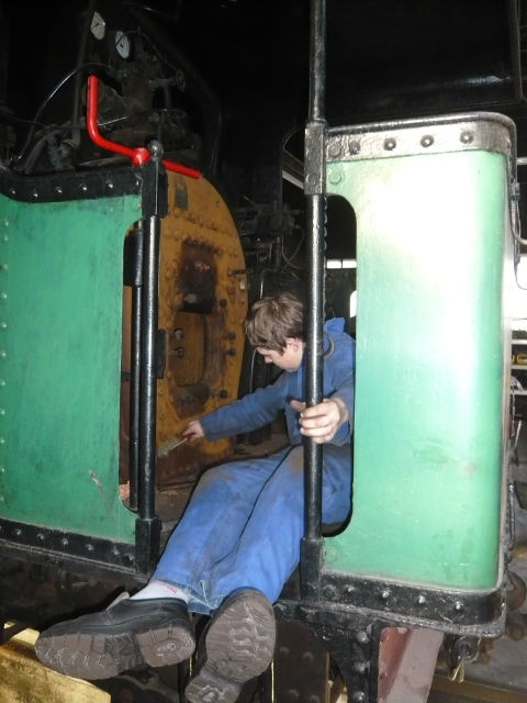

- 030 Piguet (ex-TC) : en vue d'expertiser la chaudière une équipe a pris en charge le détubage et la dépose de certaines pièces.
Nettoyage de la face arrière de la chaudière après dépose des divers éléments.

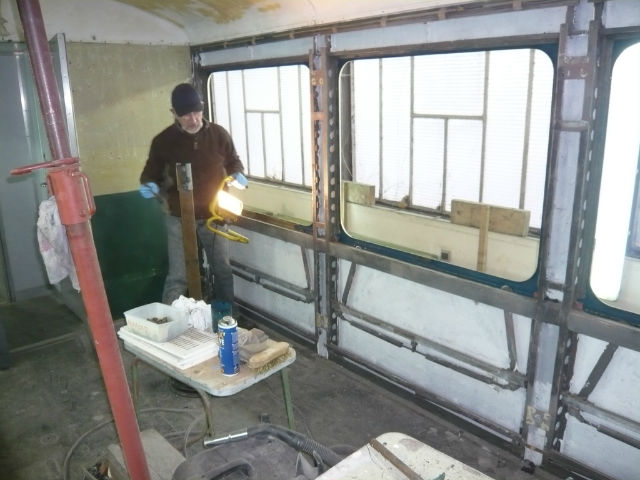

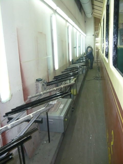

- Chantier de l'AB 208 : les opérations de dépose des vitres, dérouillage des parois, peinture antirouille et idem sur les pièces des mécanismes des fenêtres:

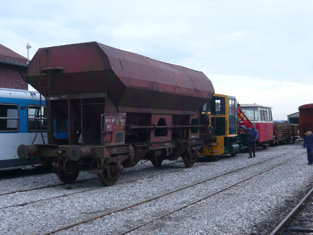

- Manoeuvres : La trèmie VN devenue inutile à l'équipe voie a été vendue. Elle fut mise en place en vue de son chargement sur un camion pour une nouvelle vie chez un confrère VN.

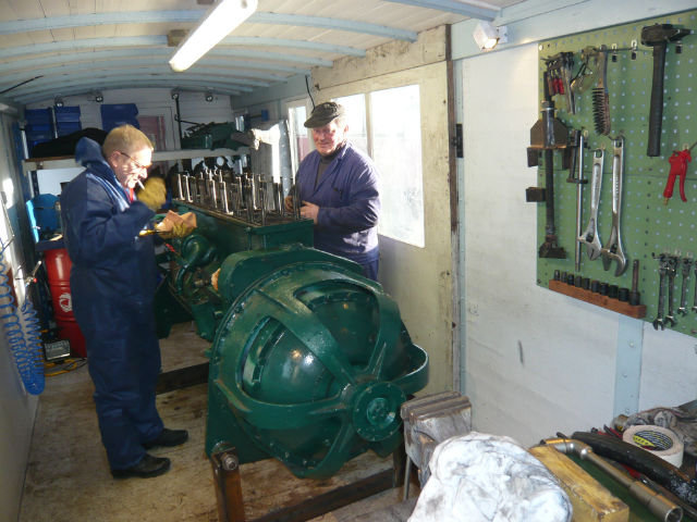

- Locotracteur 352 : loin de l'agitation, Gégé le sanglier et l'ami Didier se penchent sur le cas du moteur Willème dans le nouveau "wagon atelier moteur" :
