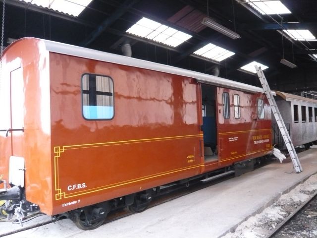

Passage à l'atelier "Picasso" de la voiture B27 (ex-BD27) avec son tôlage neuf pour peinture d'apret.

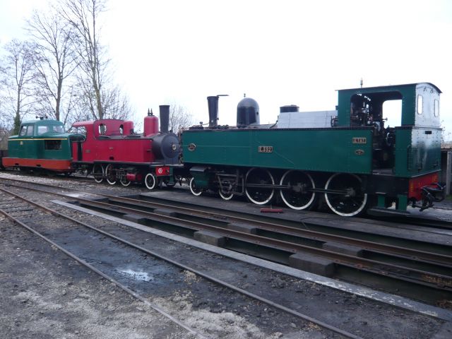

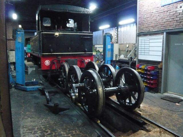

130 Cail en levage. Beaucoup de travail à réaliser car beaucoup de pièces sont usées en partie à cause de ma marche en arrière.
Mise hors gel de la 230 E 332 avec nettoyage et dépose des grilles du foyer.

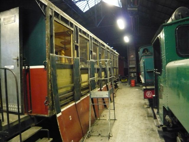

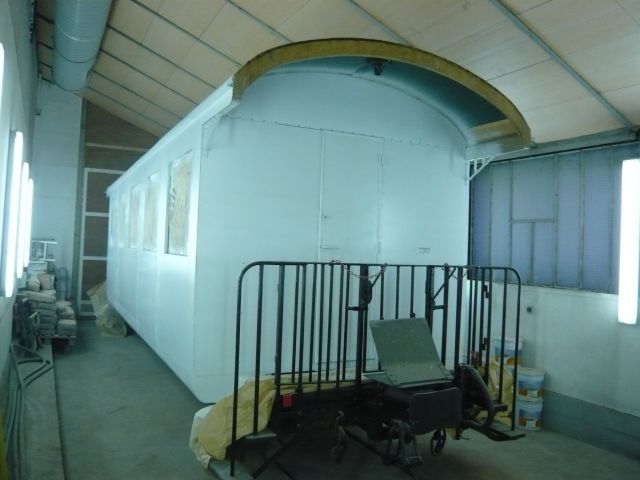

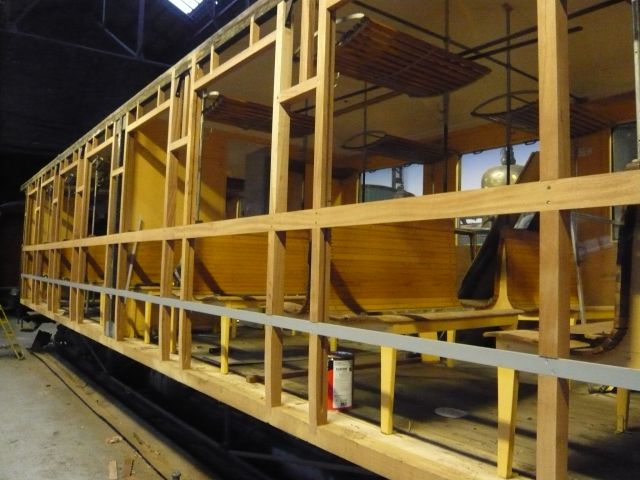

B32 ; le remontagle de la charpente est presque treminé.

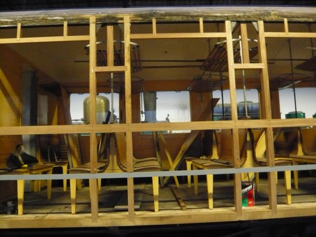

Détail du montage.
L'autre face sera traitée à la fin du premier trimestre 2010 aprés visite et la révision du parc en service, pour une remise en service prévue avant juillet.

En vus de se cas dit Alain que le pièce de la 130 Cail était usées à cause de la marche arrière se pense que il faut drap plus rouler en marche arrière ou moins rouler en marche arrière pour éviter justement l'usure des pièces il faudra tournée à la machine à chaque fois à noyelles,car il est vrai que certaine de nos machine n'aime pas de rouler en marcher arrière c'est pour sa que l'on dit qu'elle gaz moins en marche arrière que d'autre.
Je ne c'est pas si notre pasific au CMCF à oignies et prévus pour roulé en marche arrière il faudra que je me renseigne.

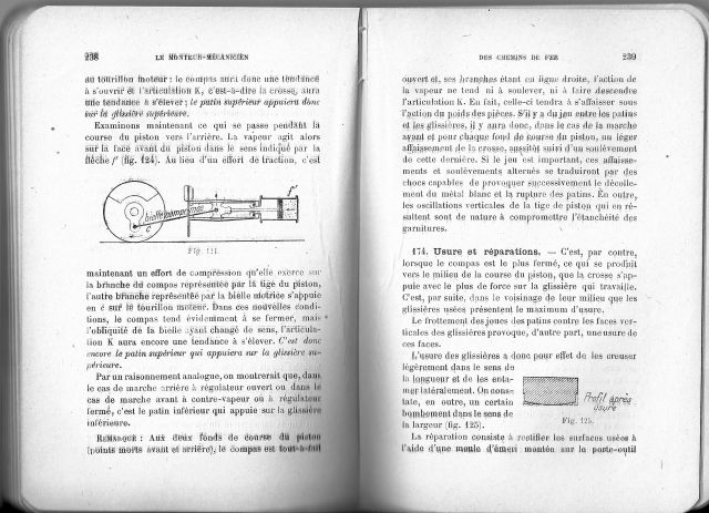

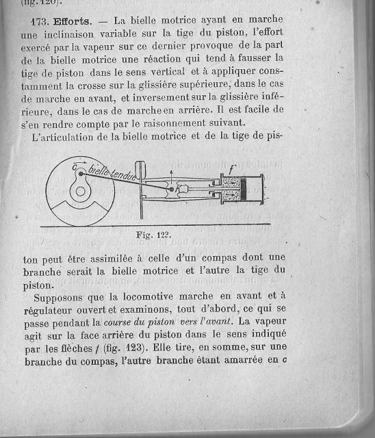

En marche arrière c'est le patin inférieur de crosse qui travaille + le poids des pièces.
En marche avant le patin supérieur - le poids des pièces: donc usure moindre.
De nombreuses locomotives ont le patin supérieur + long , sauf les locomotives prévues pour travailler dans les 2 sens de marche. Le graissage des coussinets est aussi prévu en conséquence .

Heu
Patin c'est quoi ?
Crosse c'est quoi ?
Pièces c'est quoi ?
Un petit schéma serait le bienvenu

Voici quelques explications supplémentaires, :maitre:

030T 1707 Nord-Est a écrit:...
Bonjour
Je suppose que c'est le mot large que l'on veut dire et pas long !
