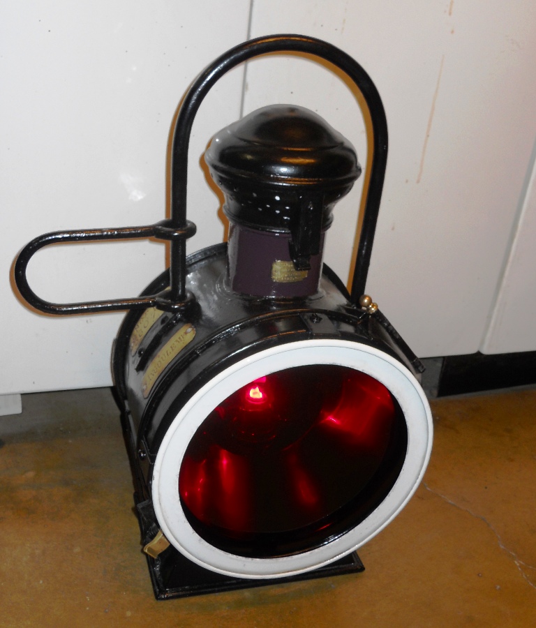

SNCF, comme celles-ci: :D

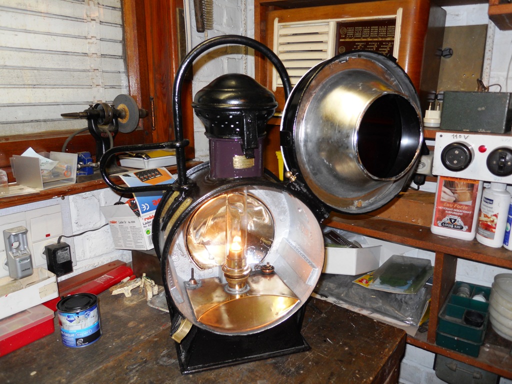

Et de une !! :D :D :D

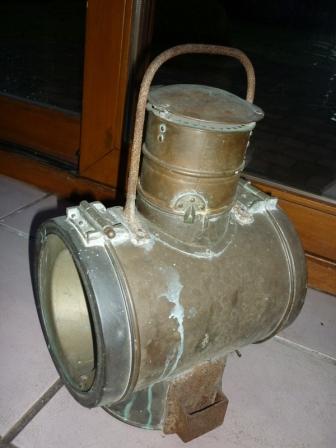

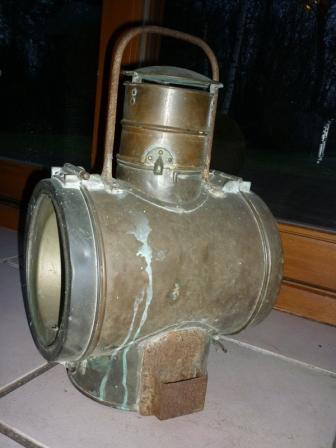

Bonjour à tous,
Photos de ma dernière acquisition ...dans son jus
Lanterne de fin de convoi, de style germanique, pas d'inscriptions ....complète excepté les verres -
Auriez vous d'autres renseignements sur cette lanterne ?

Il me semble que c'est une lanterne belge de sémaphore.
Ce type de lanterne était hissé en haut du mât et rendait visible une des lentilles colorées, qui était placée devant elle en fonction de la position du bras de sémaphore.( bleue qui donnait du vert avec la flamme jaune, orange et rouge).
Le corps de la lanterne est en cuivre.

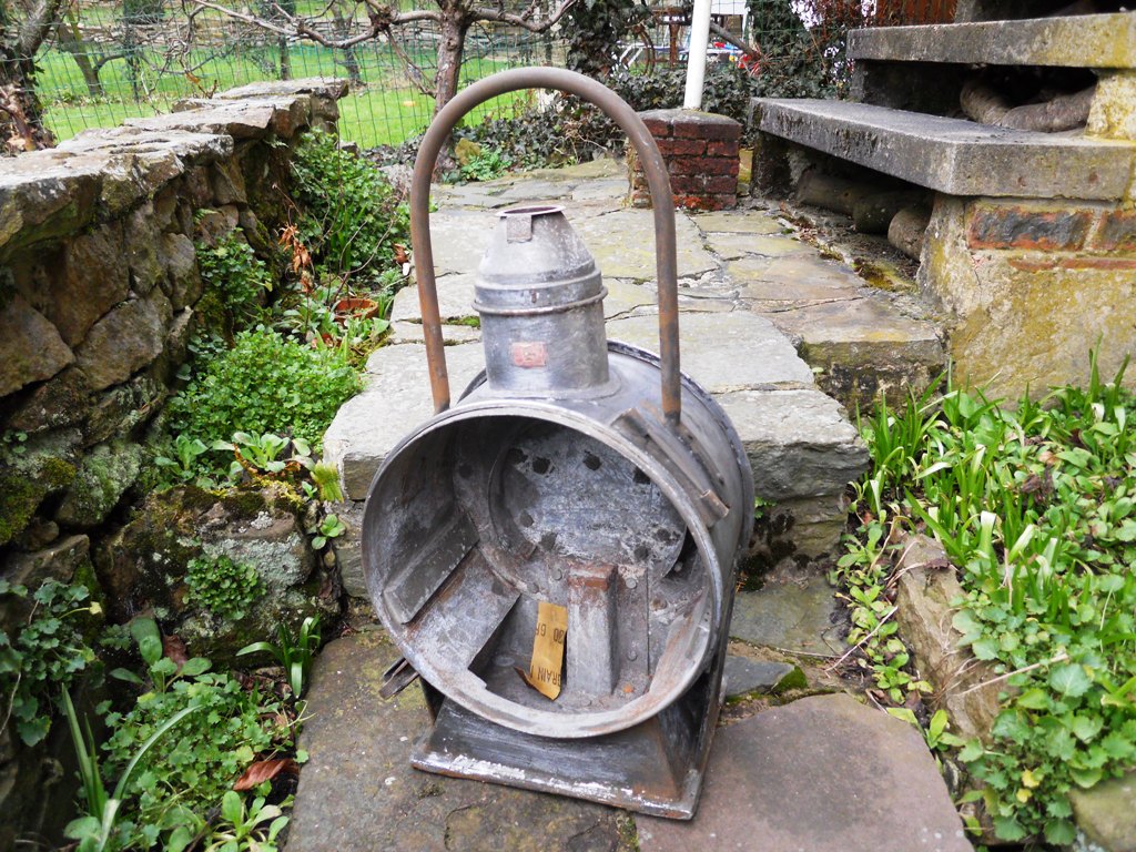

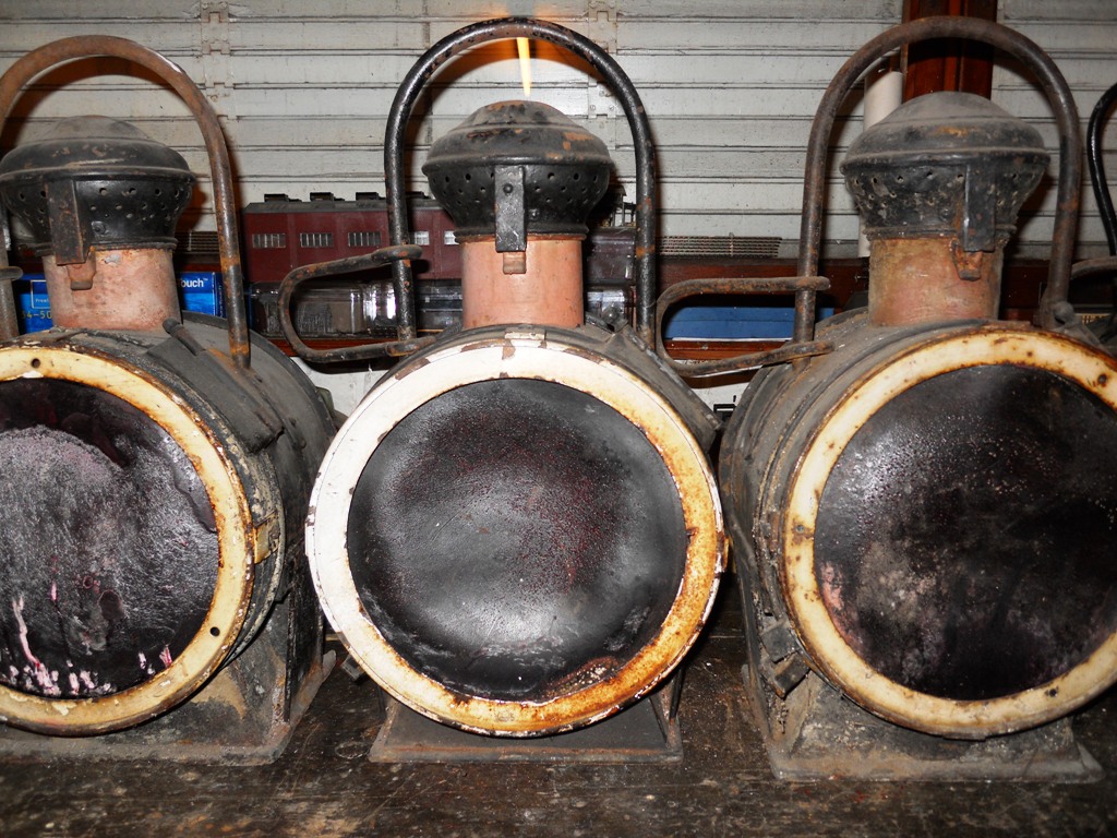

La deuxième lanterne avance bien !
Rappelez vous l'état lors de l'acquisition...
Après un bon grattage:
Reste la peinture antirouille, puis définitive ! Et à choisir la couleur de la cheminée :H1 Mais là le choix ne m'appartient pas :maitre:
Généralement, les lanternes avant des locomotives SNCF sont entièrement noires, seules les lanternes de queue rouges (ou rouges de queue) avaient la cheminée colorée suivant la région: jaune pour le nord, rouge pour l'est,violet pour le sud-ouest...
Cependant, si la lanterne est destinée à un train touristique, j'estime que l'on fait ce qu'on veut, même pour les lanternes de tête.
Exemple: Si on est dans le nord, du jaune !
Si on respecte l'origine de la lanterne (Cahors): Région Sud-Ouest: Violet...
Enfin, on peut également adapter la couleur de la cheminée à la couleur de la machine sur laquelle elle roulera... :D

Merci Le Lampiste :F5 ....donc verre transparent...mais quid de deux réflecteurs ? L'autre côté comme témoin du sémaphore éclairé je suppose ..
As-tu quelques bonnes adresses (belges) pour du plexi ....je recherche du rouge ?

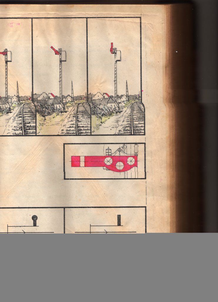

en fouillant dans mes archives, j'ai trouvé l'illustration suivante dans le "manuel d'initiation du signaleur " SNCB ...fin années 30
Une lanterne identique à la mienne figure sur le dessin de la palette d'arrêt.
