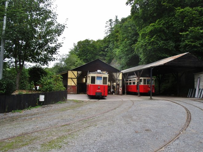

Messagepar Le lampiste » 24 08 2015 à 15:21
Sur cette photo, vous pouvez voir un autorail au dépôt de Han sur Lesse:

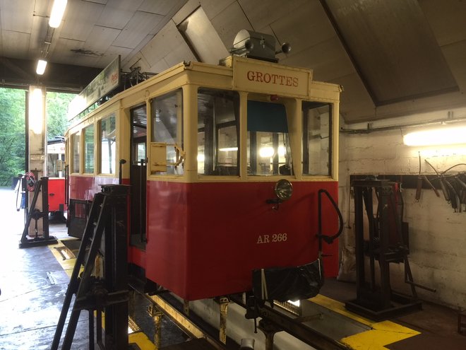

Revenons à l'aspect technique. Les AR 145 et 266 sont donc convertis, deux autres devaient suivre.
bim
Messages: 152
Enregistré le: 24 06 2015 à 16:12
Re: Grottes de Han
Messagepar bim » 14 09 2015 à 09:09
L'AR 266 dévoilait ses secrets

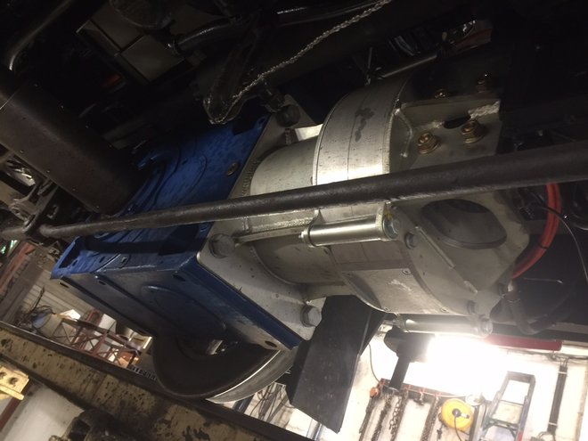

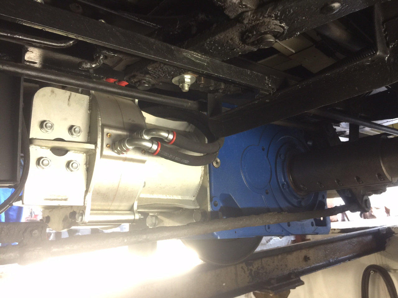

Messagepar bim » 14 09 2015 à 09:13
Moteur triphasé et réducteur. Le moteur lui même n'occupe que la partie circulaire du carter argenté.
bim
Messages: 152
Re: Grottes de Han

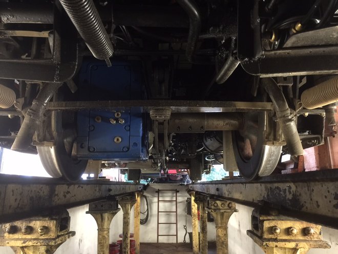

Messagepar bim » 14 09 2015 à 09:18
Un réducteur remplace l'ancien pont avec vis sans fin ...
Beau et neuf.. Souvenons nous quand même que la motorisation Diesel et boite ont vécus 80 ans de service .. Rendez-vous en 2095 pour le bilan ;-)

Messagepar Elliot » 14 09 2015 à 12:36

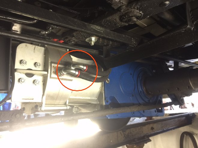

Triphasé? j'ai plutot l'impression que c'est un moteur hydraulique :D3

Messagepar Elliot » 14 09 2015 à 15:16
Ce sont les deux tubes genre hydraulique qui me font penser à ça, à quoi servent ils? refroidissement ?

Messagepar rail1435 » 14 09 2015 à 17:46
Excellent: des moteurs synchrones.
Le panneau contient une faute grossière: si les moteurs ont bien une puissance de 140 kW, l'énergie embarquée dans le batteries est de 50kWh! Bien vu le coup de charge rapide pendant l'échange des voyageurs. L'enfichage de la prise de charge est-il automatique ou manuel? S'il est manuel, ne pas oublier de retirer le "biberon" avant le départ!
Comment les moteurs sont-ils suspendus sous caisse? De quel type est le réducteur?
