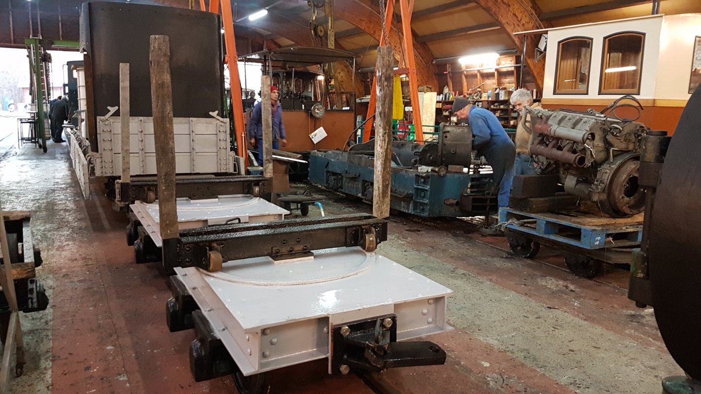

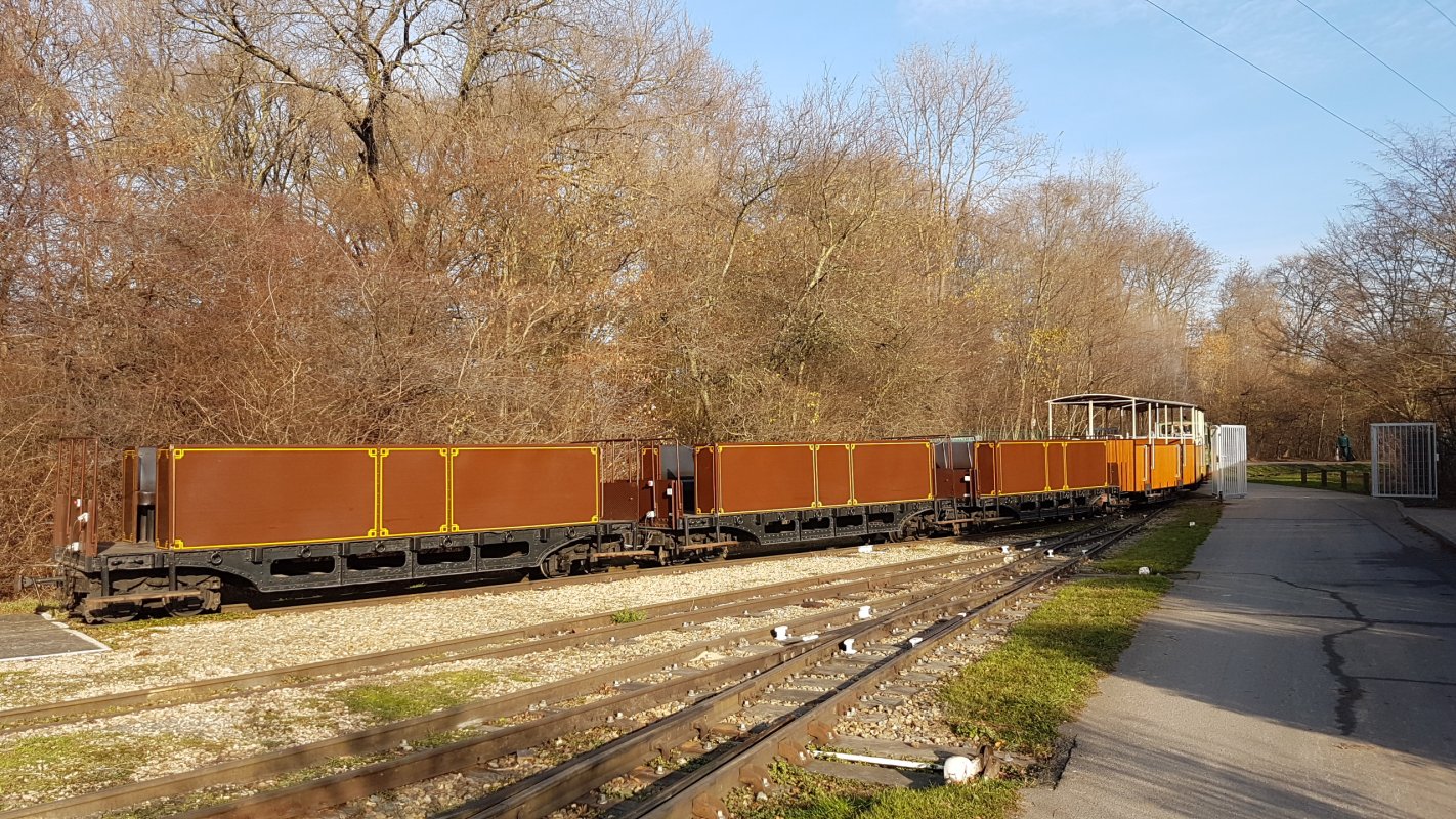

Les travaux d'hiver continuent, voici quelques image des chantiers du jour...
A suivre... à mercredi prochain! :F5 :F5 :F5

Super ! J'adore les plats à traverses pivotantes, y a plus qu'à charger :ipb-251
Minicric Breton
Messages: 725
Re: Chemin de Fer des Chanteraines
Messagepar FRANCOIS19 » 30 11 2016 à 23:19
Nous avons déjà demandé à la Direction du parc de nous réserver quelques troncs lorsqu'il faudra se résoudre à couper des arbres à un endroit ou l'autre... En attendant, ils porteront quelques coupons de voie militaire. :B3

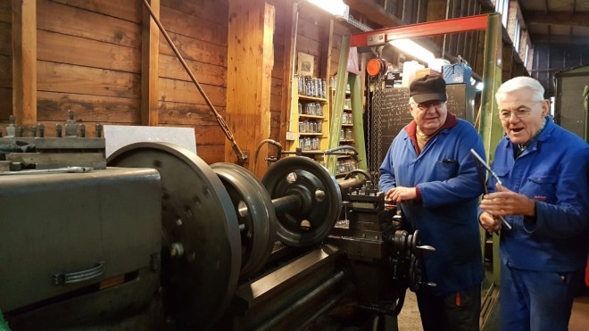

Ma journée au CFC...
Après le traditionnel café, mise en route des chantiers.
Je vais donc pouvoir les mettre en place, mais pour cela il faut soulever la loco pour détendre la suspension en ayant bloqué avec des serre-joints les tiges de suspension en position haute car les couvercles sont traversés par ces tiges... il faut donc passer les couvercles entre les tiges et les boîtes :D
Pour cela, il faut trouver les serre-joints qui vont bien (pas trop gros), puis les vérins de 13 tonnes, qu'il va falloir dépanner car leur course ne dépasse pas 3 cm! :H2
Malgré l'aide de Jacques, cela me prendra presque tout le reste de la matinée. enfin à midi et demi, les vérins fonctionnent.
Entre temps, tout de même un petit tour dehors pour aider à une manœuvre, c''est agréable de prendre un peu l'air et profiter du soleil hivernal :D
Midi et demi, repas (tiens, au fait, ni Guy et son traditionnel et tonitruant "A table", ni Alain et son inimitable imitation de la sirène ne sont présents aujourd'hui...)
La suite du repas sera arrosée avec d'autres bulles car nos visiteurs nous ont fait déguster les bières de chez eux... fameuses ! Merci à eux et à leur savoir-vivre ! E2 E2 E2
Leur déplacement est en réalité motivé par un nouveau petit "coup de main" entre associations puisqu'ils sont venus prendre livraison d'outillage dont nous n'avons pas l'usage et qui va leur rendre bien service.

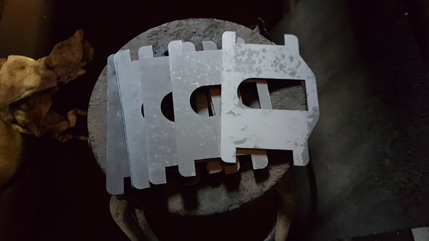

Bon c'est pas tout ça mais il faut retourner à l'atelier... les boîtes d'essieu attendent toujours leur couvercle :rod_siflet

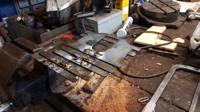

L'ennui c'est que la prise de cotes sur les couvercles d'origine, usagés et tout déformés, laisse une large place à l'interprétation et je ne pouvais tout de même pas me lancer dans un levage complet avec démontage des essieux pour aller prendre les cote sur le châssis, les couvercles ont donc quelques millimètres en trop... C7 Qu'à cela ne tienne, Jean-Marie les mettra sur sa fraiseuse miracle et ajustera tout au poil :B3

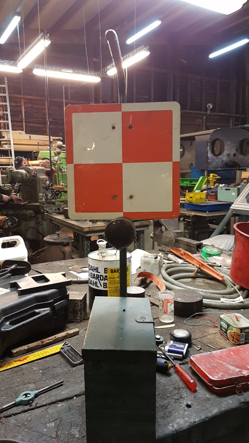

Comme je suis au chômage technique sur mon chantier boîtes d'essieu, je m'attaque à la remise en état d'un petit carré de quai acheté récemment dans une brocante en ligne...
Restera à refaire le circuit d'alimentation électrique du petit feu rouge.
Mais déjà il est tard et j'ai tout juste le temps de vérifier que les couvercles s'ajustent maintenant parfaitement sur les boîtes, si parfaitement qu'ils ne donnent pas prise au tournevis, d'autant qu'ils sont maintenant en tôle de 30/10èmes et pas tordus... il faut donc confectionner un petit étrier permettant de les soulever facilement pour le graissage... mais cela sera pour mercredi prochain car il est temps de ranger les outils et de rentrer au bercail... :F5

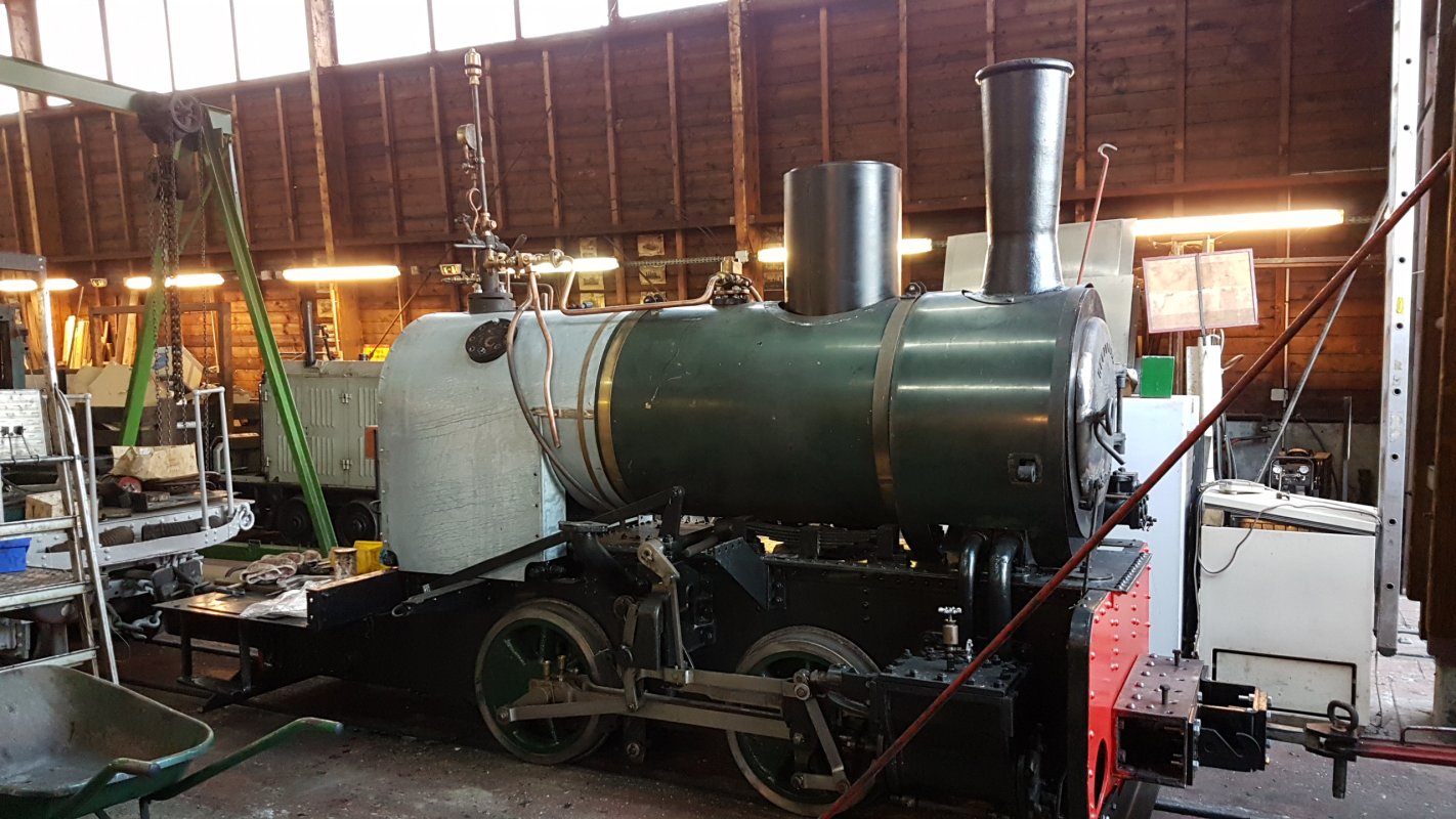

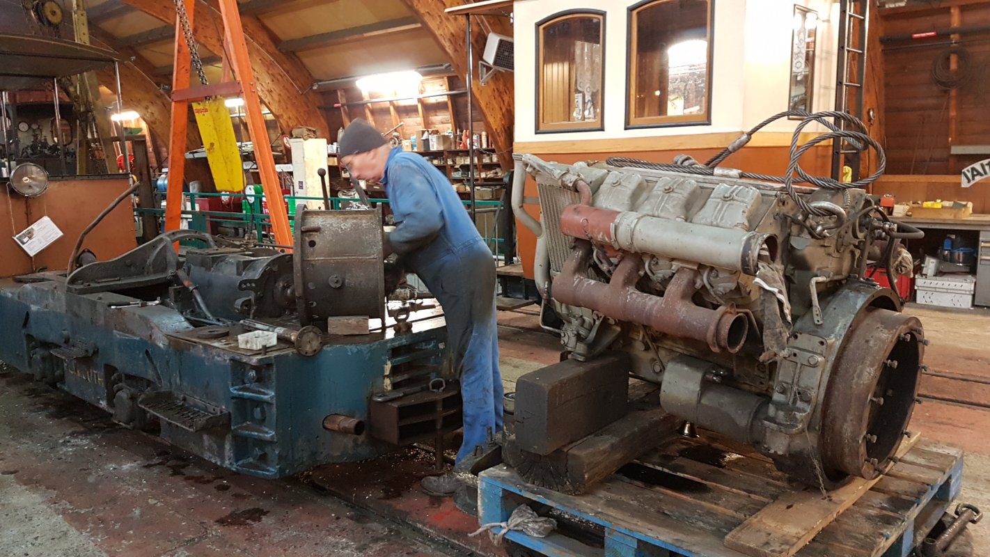

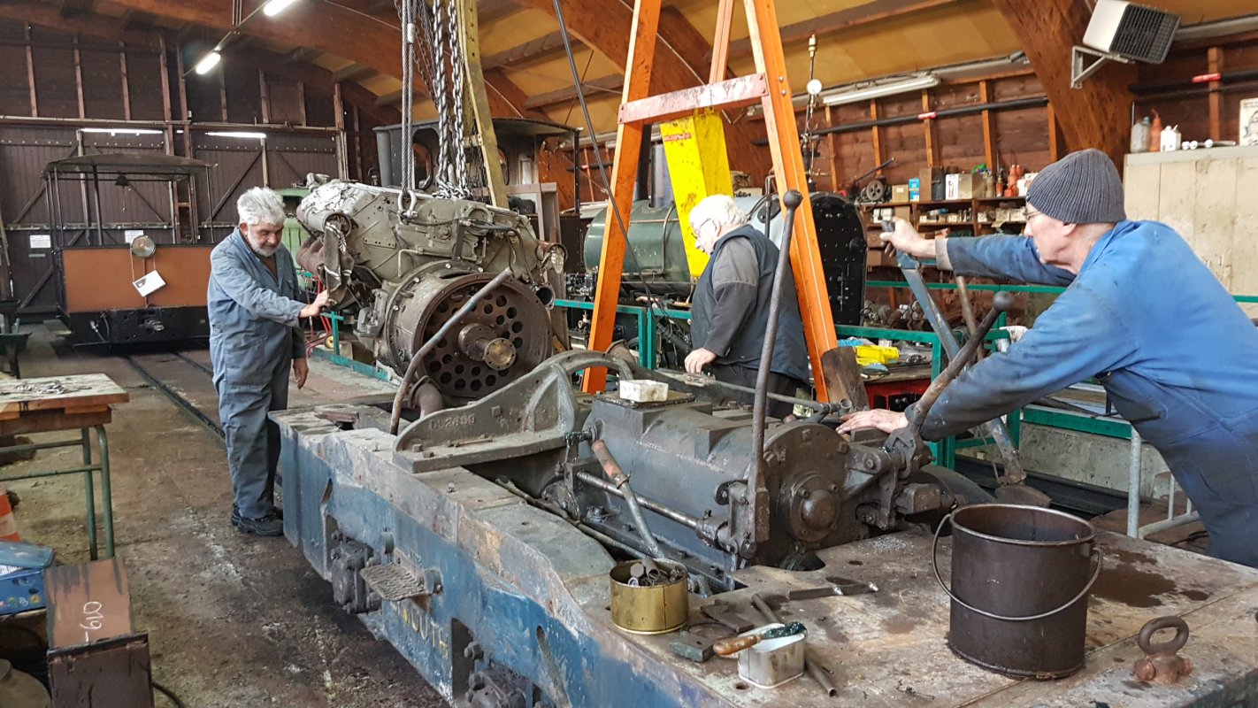

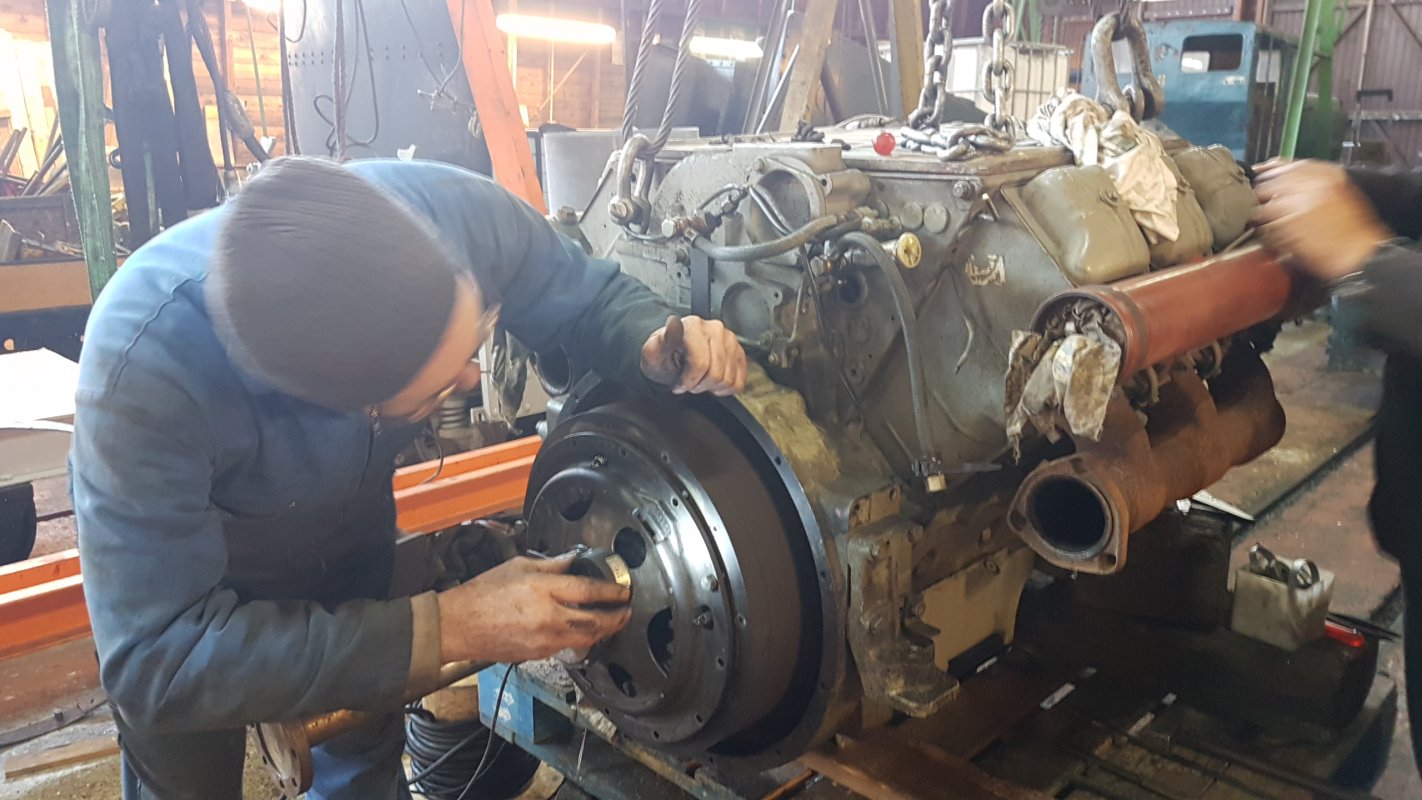

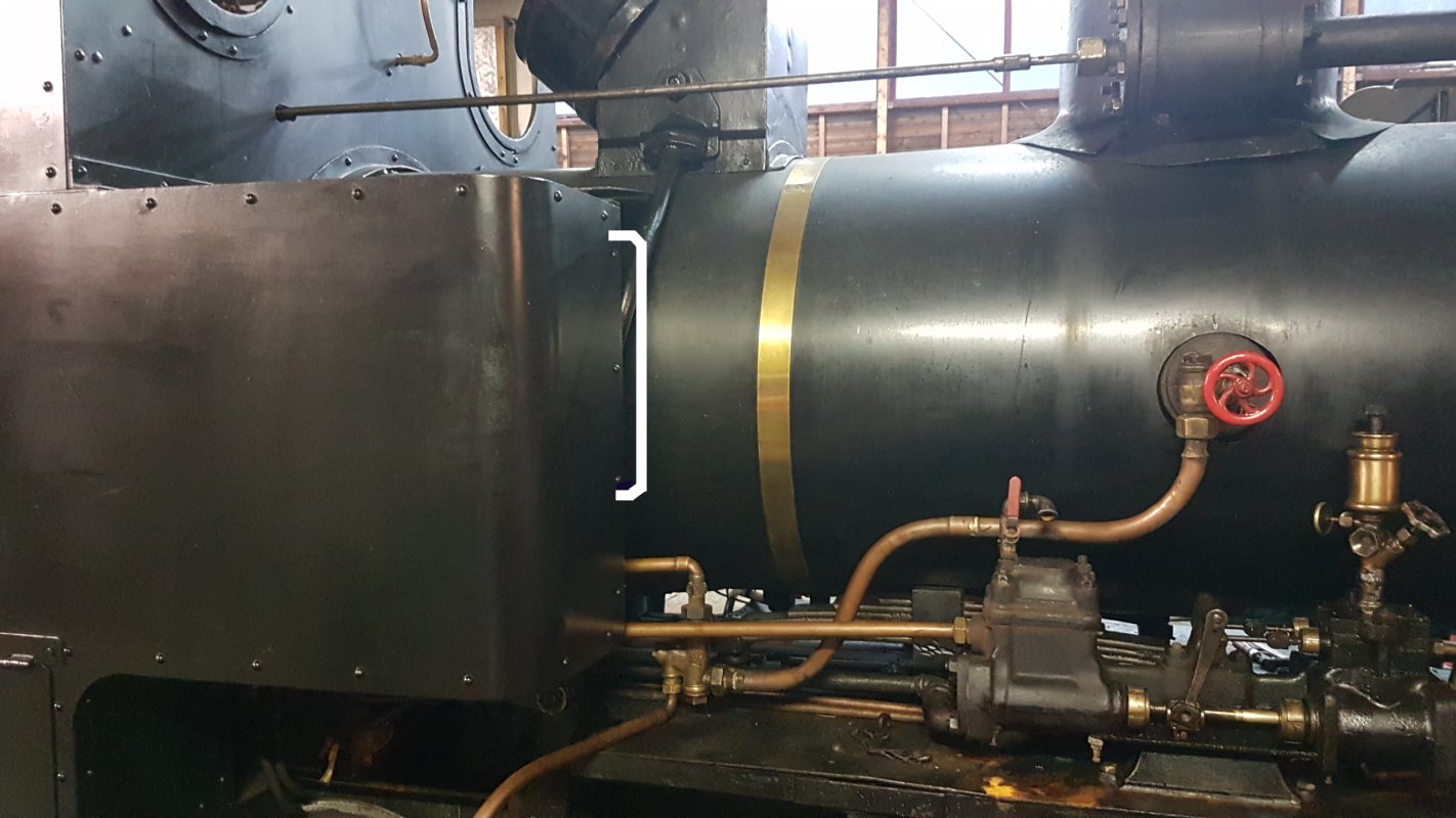

Deux gros chantiers continuent à occuper la plus grande partie de l’équipe du mercredi:
A bientôt pour la suite... et déjà la séance du 21 décembre. Après ce sera pour l'an prochain car je prends un peu de vacances entre Noël et le jour de l'An! :F5 :F5 :F5
