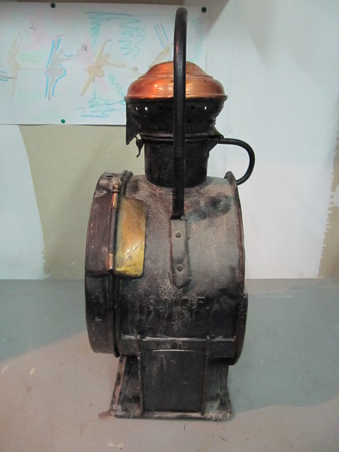

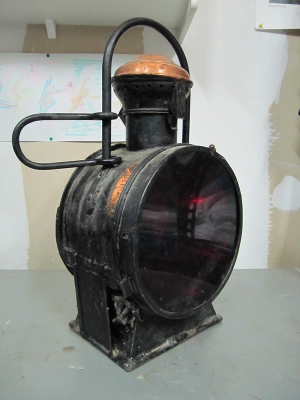

Voici notre lanterne. Il lui manque sur la photo le disque rouge et le chapeau mais rassurez vous, on les a. La prochaine fois ils seront sur la photo promis ;)
Par contre j'ai été dans un magasin de bricolage (Brico dépôt) et je n'ai pas trouvé de plexi. Connaissez vous des magasins où j'aurais plus de chance d'en trouver ?
Autre question, le tube contenant la mèche est cassé. Où trouver ce genre de tube ?
Merci encore pour vos explications :)
J'espère pouvoir vous montrer prochainement des photos de nos autres lanternes.

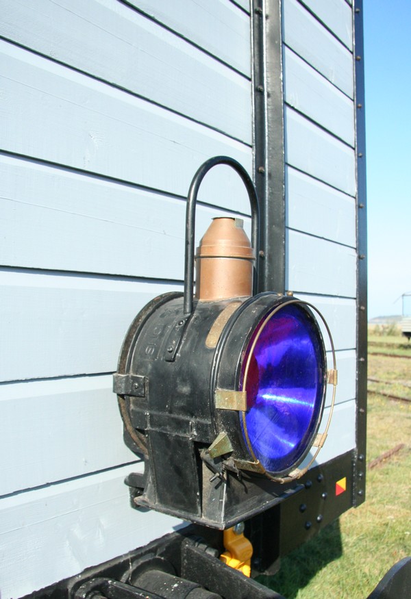

Lors du train du père noël, nous avons pu voir trois lanternes en promenade:
La petite lanterne de Nicolas
Ma lanterne Etat belge (sur une machine Etat français)
Et la lanterne SNCF région nord de Pierre.
:D

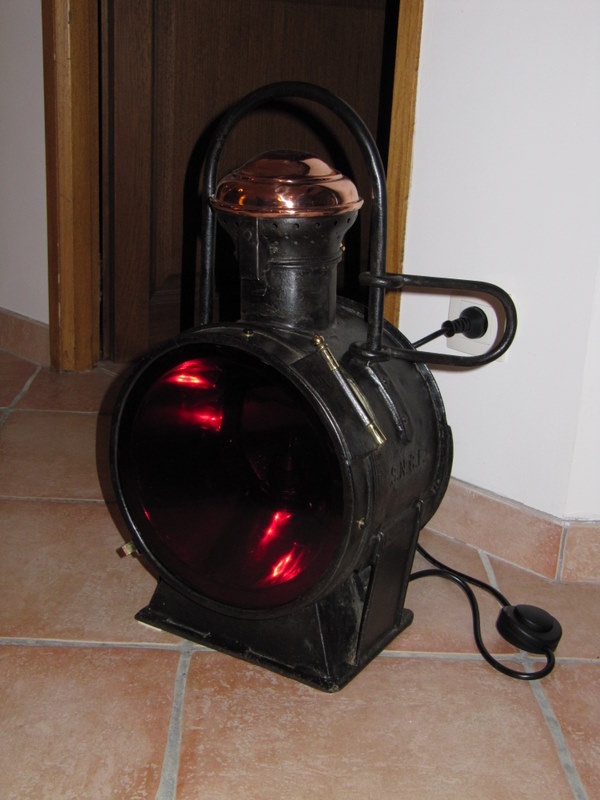

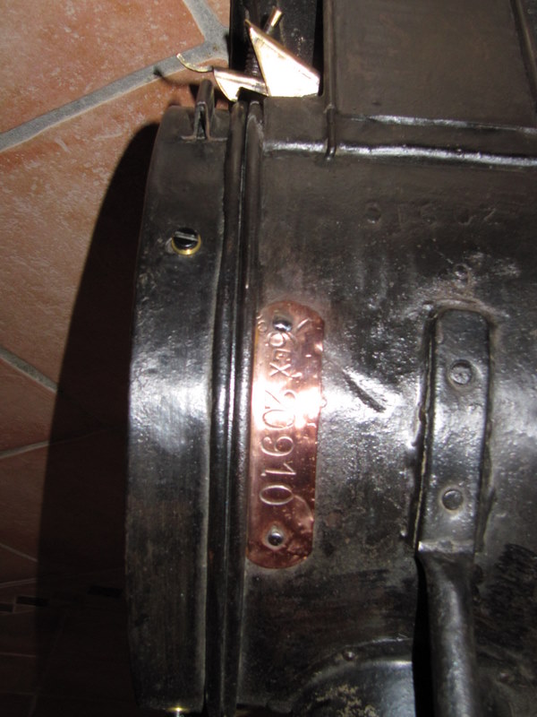

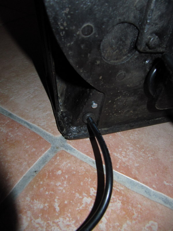

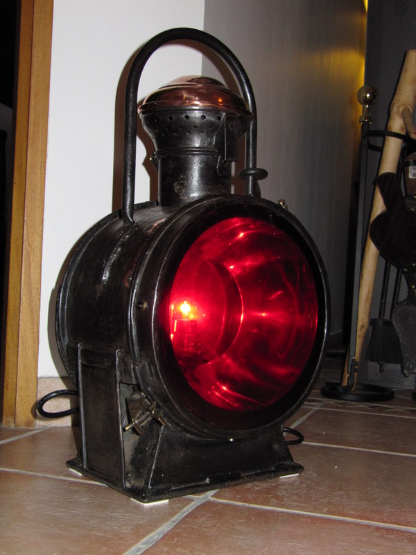

Un jour dans un salon de collections diverses (rien de ferroviaire, que des timbres, des monnaies, etc) je remarque cette lampe posée au sol et couverte de poussière avec une vilaine peinture à effet cuivre sur le chapeau et la charnière, un grosse douille fixée à l'intérieur. Le gars me la laisse à... 50 euros.
C'est avant de m'y atteler que j'ai cherché des infos sur le fabricant (Poyard à Paris) que j'ai découvert ce forum et le blog du "Lampiste".

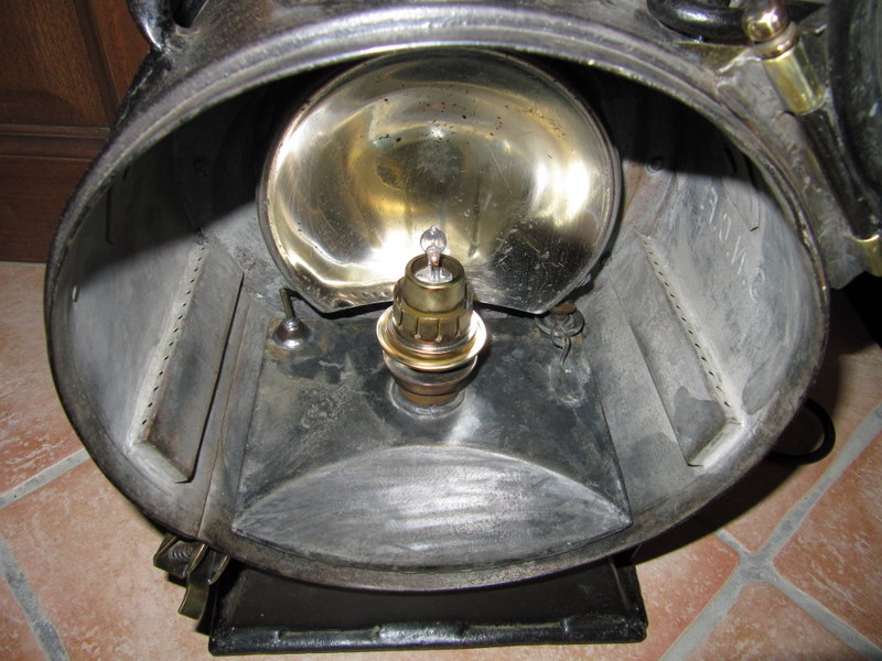

Alors je me suis mis à frotter les cuivres et laiton, à repolir les réflecteur au feutre et pâte à polir (je ne sais pas quel est le revêtement de surface mais c'est revenu nickel). Pour la partie fonte et fer blanc, j'ai préféré un bon nettoyage au white spirit pour garder les nuances plutôt que de la repeindre en noir.
A l'intérieur il ne manque que la mèche et le globe en verre. Le plexiglas rouge a été repoli à la pâte d'argile blanche et remis... à l'endroit. L'axe manquant de la charnière du chapeau a été remplacé (barreau de laiton diam 4mm)
C'est alors que je me suis permis une petite griffe à l'authenticité : le diamètre de sortie du brûleur fait 12 mm soit exactement celui d'une douille pour ampoule halo 12V ... J'ai donc pu insérer cette douille avec un petit bout de tube en dessous (pour éviter qu'elle ne s'enfonce), et une petite ampoule 25 W halogène. Deux trous à l'arrière : un pour le passe câble et l'autre pour la vis de mise à la terre, un transfo 12 V de récup d'un spot encastrable au fond sous le réservoir et le tour est joué. Si je veux la remettre au pétrole, il n'y a que les deux trous de 5 à reboucher.
Et pendant tout ce temps, aucun génie n'a surgit...
