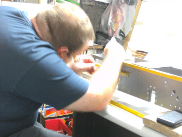

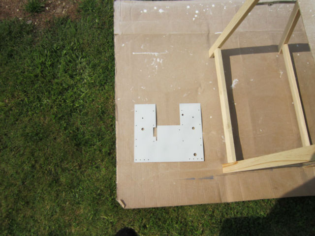

Re: CMCF Centre de la Mine et du Chemin de Fer

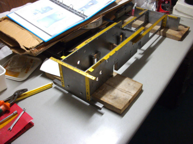

Messagepar sebastien » 16 06 2012 à 21:16
Ce Samedi.
Montage du châssis de ma loco et des cornières.
Tous en suivant la notice de montage.
@+ #B5

Messagepar malletslm » 17 06 2012 à 09:59
Joli ! #B6 : tu vas donner envie à tout le monde de se lancer aussi, avec ce genre de photos... ;)

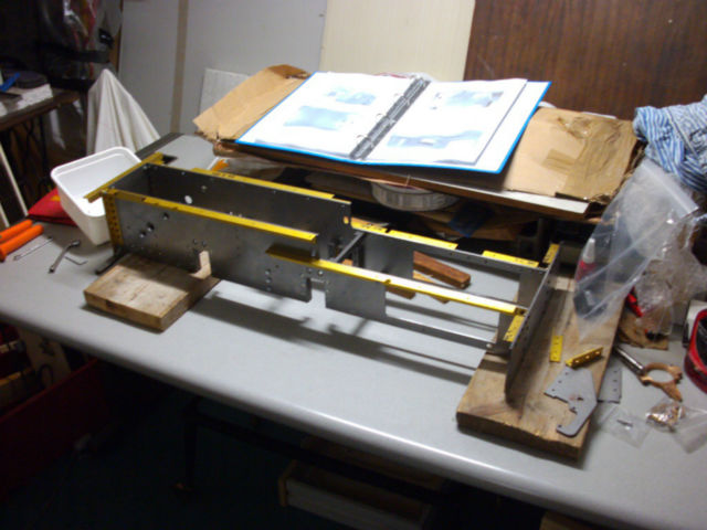

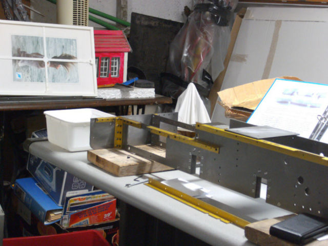

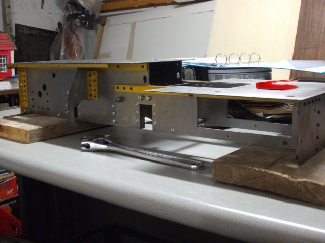

Messagepar sebastien » 24 06 2012 à 11:33
Salut
La construction continue de ma loco.
Ce Samedi :
Je fini la pose des cornières et plaque avant et arrière.
Et aussi le pose de la barre que vous voyer en bas c'est la barre anti débraillement.
D'autre photo ce soir.
@+ #B5

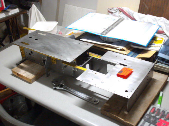

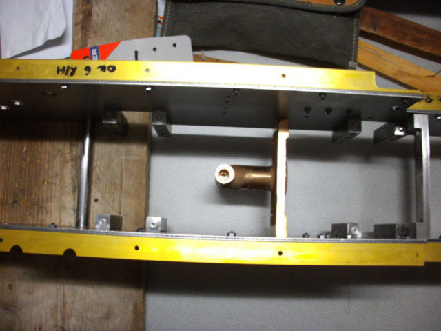

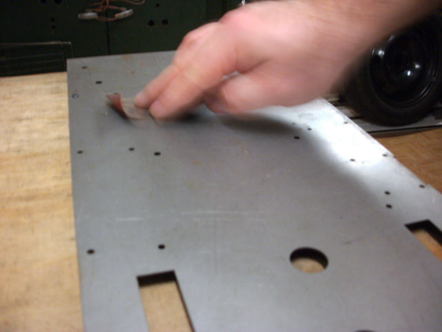

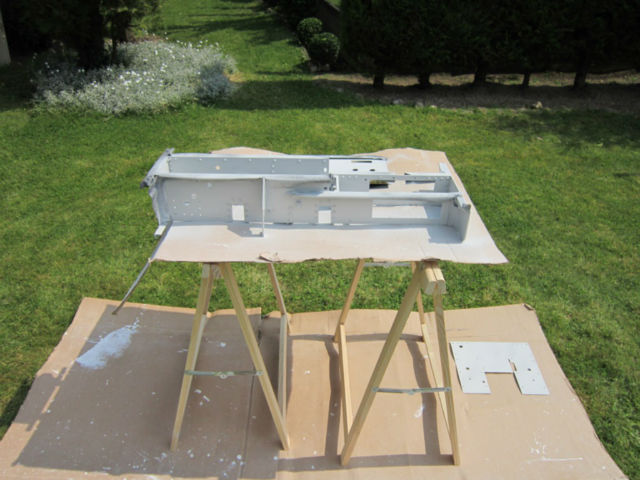

Messagepar sebastien » 26 06 2012 à 19:53
Salut
Merci YVES,voici comme promis les dernières photo du montage du châssis.
Dimanche ponchage du tablier avant et arrière.
Je ne vous les pas dit mes avant de monter le châssis tout les pièces on était poncer pour que la peinture accroche bien.
La pompe mécanique et monter j'ai eu d'autre pièces avec mes comme il dise sur la notice on verra sa plus tard.
Et voici les deux tabliers poser il ne sont pas viser il sont poser provisoire pour l'instant.
Le châssis et terminer d’être monter maintenant il faut attendre je l’espère du soleil pour la mise en peinture.
@+ #B5
Messagepar steamer » 29 06 2012 à 21:54
:F5 Bonsoir Sebastien,il semble que tu n'as pas de problemes pour le montage,les perçages et correspondances de trous pas de souçis?
Messagepar Storm » 29 06 2012 à 22:13
Plutôt que de te faire chier à poncer, ne peux-tu pas sabler l'ensemble? Sinon, pour l'instant, joli mécano, ça semble bien conçu #B6
Messages: 23960
Messagepar sebastien » 01 07 2012 à 18:12
Salut
Strom sur la notice de montage il dise de poncer légèrement afin de ne pas enlever trop de matière,sabler le pièce ce n'est pas rècommender.

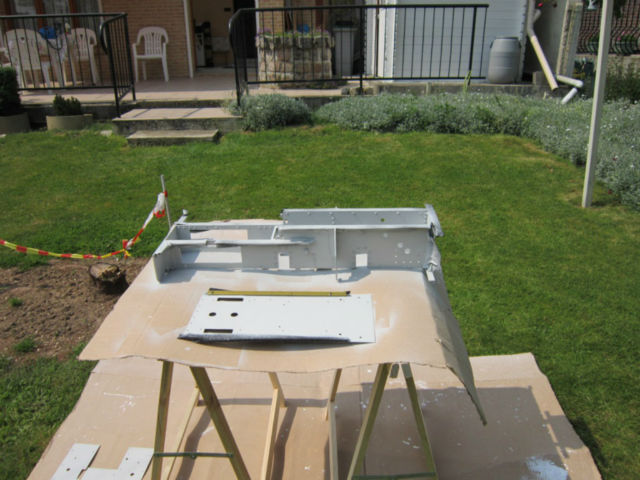

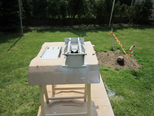

Messagepar sebastien » 01 07 2012 à 18:24
Ce Dimanche il fait du soleil profitons de maitre en couleur,je mais les deux couche d'après aux pistolet.
Une fois que c'est sec j’enlève l'adèsif que j'ai mis sur les cornières jaunes car je les peints pas pour l'instant.
Je fais qu'elle que retouche aux pinceaux.
Messagepar Saboul » 01 07 2012 à 22:42
B'soir
Il faut éviter les barres antidéraillement en cornière , car elles accrochent sur les obstacles , contre rails , joints etc
et il y a toujours quelque chose qui casse . Il vaut mieux utiliser du tube qui monte sur l'obstacle sans accrocher .
A+ VS
