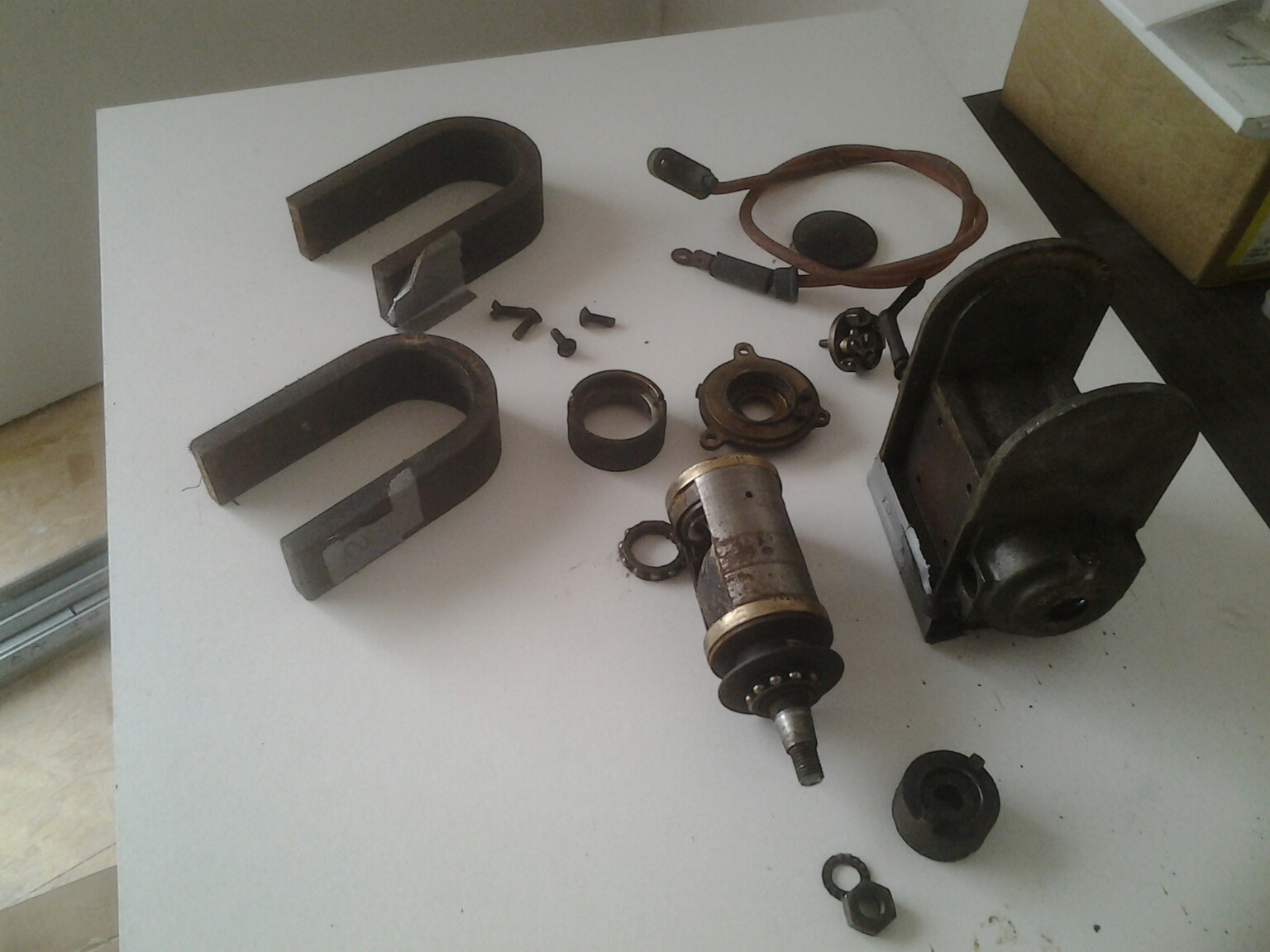

Alors j'ai démonté celle récupérée sur un autre moteur.
Rien de cassé, mais il me semble que pour un fonctionnement correct, les bobinages doivent être en bon état et que les aimants doivent avoir garder une certaine vigueur!
Pour les aimants c'est pas terrible et les bobinages approchent les 100 ans alors, c'est pas gagné
Une restauration dans la restauration!

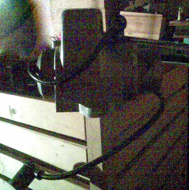

Voici une photo, pas bonne, de la mienne c'est une SEV Marchall.

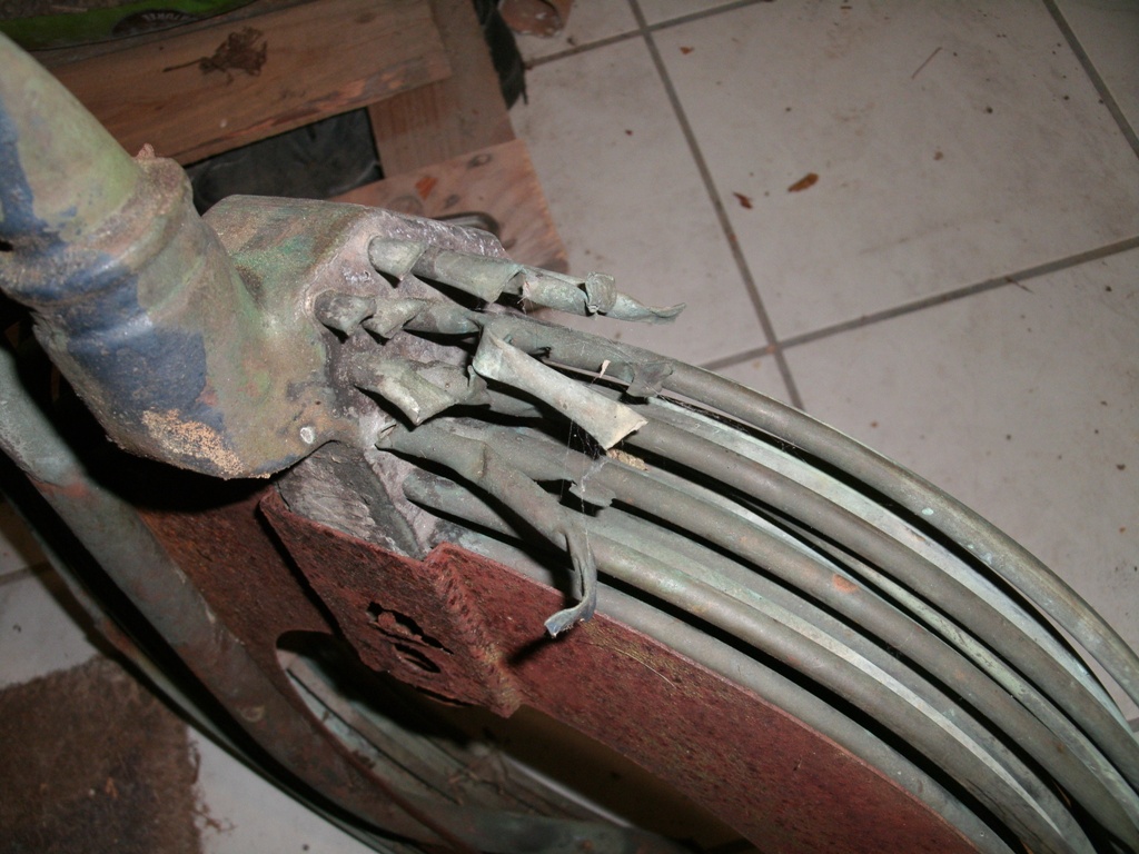

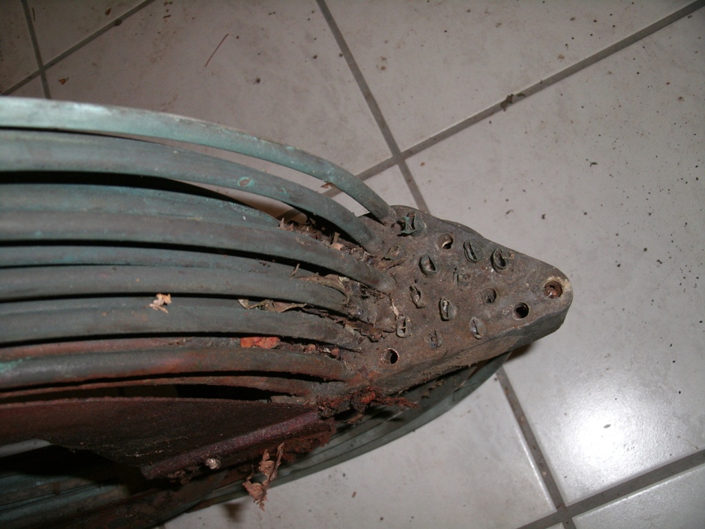

Voici son état :
J'ai envisagé plusieurs solutions :
- Le confier à un spécialiste, ça doit exister, il faut dessouder les boites à eau, confectionner des tubes à la bonne dimension, ressouder le tout et je vends la maison pour le payer.
- Faire le travail moi même sans dessouder les boites mais en essayant de me reprendre sur l'existant, janvier 2023, la bête roule enfin.
- condamner les tubes coupés en soudant à l'étain les extrémités, il y en a 16, il doit en rester une vingtaine de valide.
Vous en pensez quoi?

Messagepar pelican » 11 01 2019 à 09:25
c'est du lourd ... :rod_mdr2
3ème solution : tu ne vas pas rouler avec le Bête des heures et des heures : le circuit simplifié devra suffire ... ;)
A la limite, un bon seau d'eau tout les 1/4 heure ... C7

Messagepar BG1000 » 11 01 2019 à 09:38
quels sont les matériaux des deux extrémité ? cuivreux ?
BG
Visitez ma Galerie Image
BG1000
Messages: 3656
Re: La bête inconnue, démontage et restauration
Messagepar Petolat » 11 01 2019 à 10:39
oui c'est du cuivre...c'est pour cela que quelqu'un a essayé de les "récupérer"
