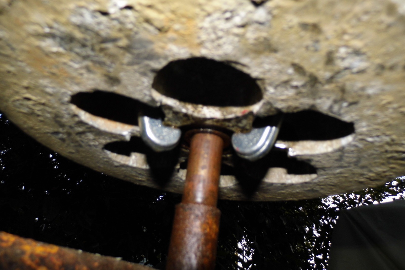

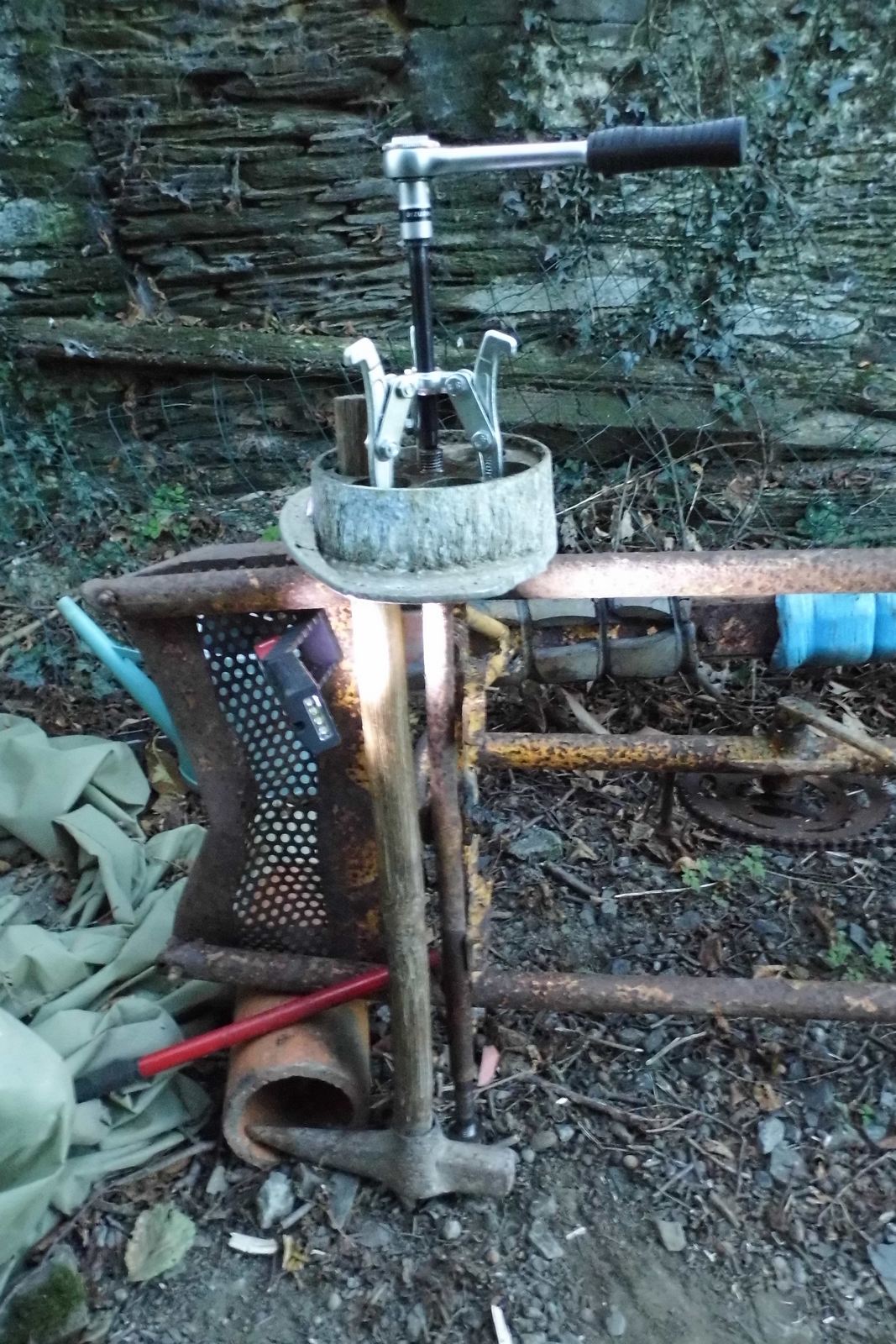

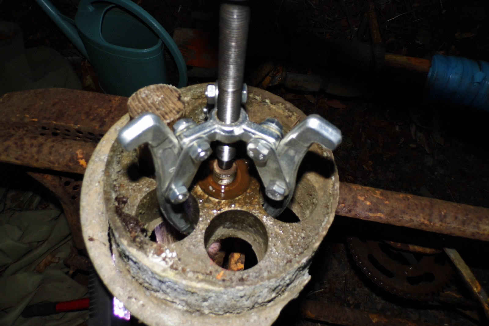

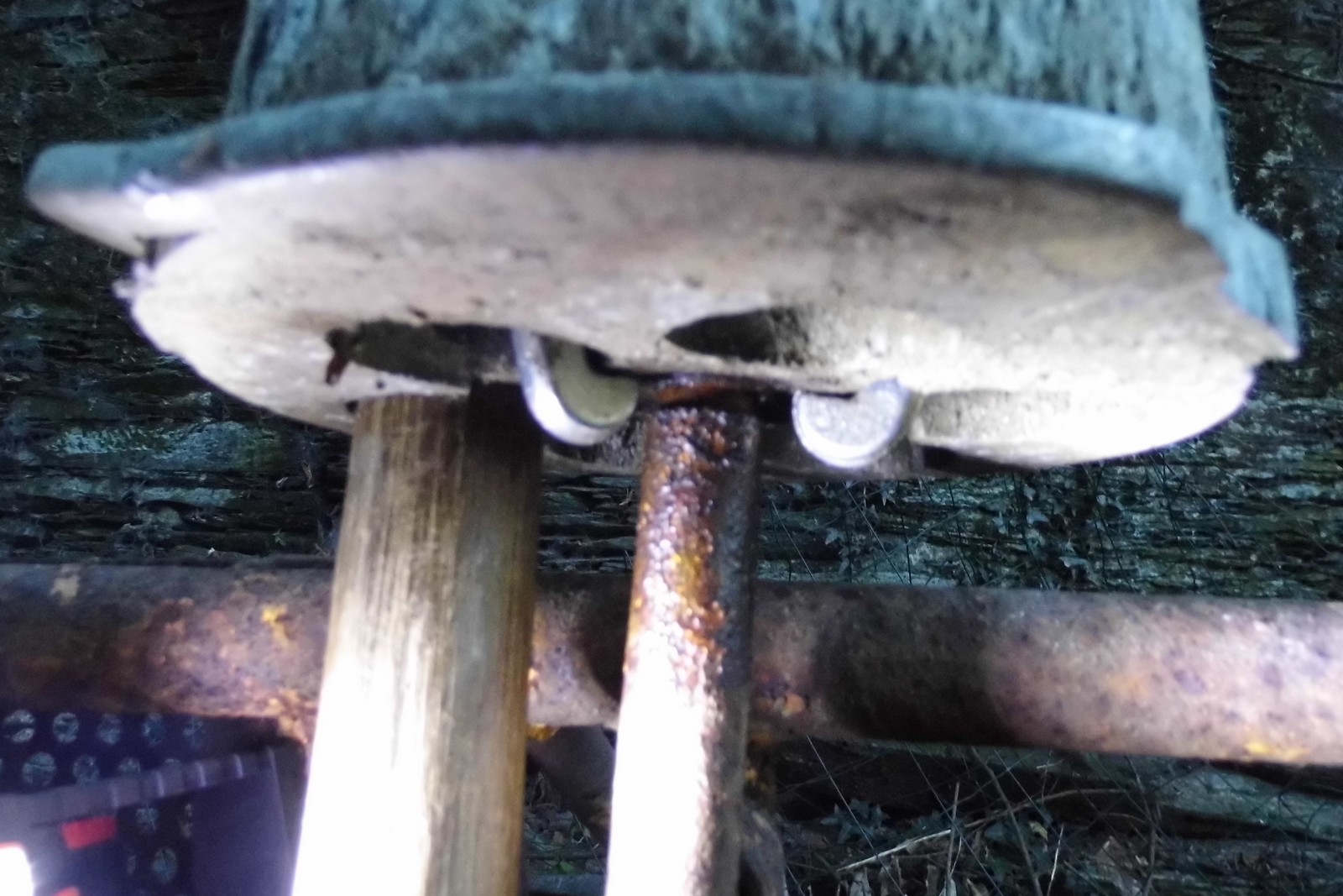

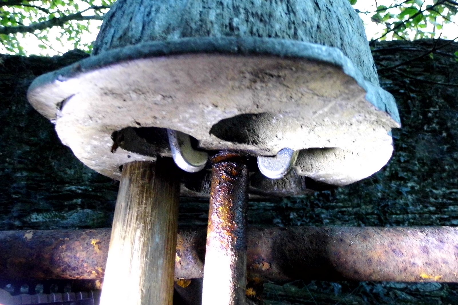

Vous inquiétez pas, j'ai simplement réussi à sortir les deux roues avant du Vélomine. Apparemment, ils avaient mis une sorte de colle sur les roulements, afin d'être sûr que les roues ne partent pas toutes seules (c'est des roues indépendantes, mais quand même ...).
En fait, j'ai simplement été m'acheter un jeu d'extracteurs taille adulte, et ça marche mieux.
Allez, quelques photos.

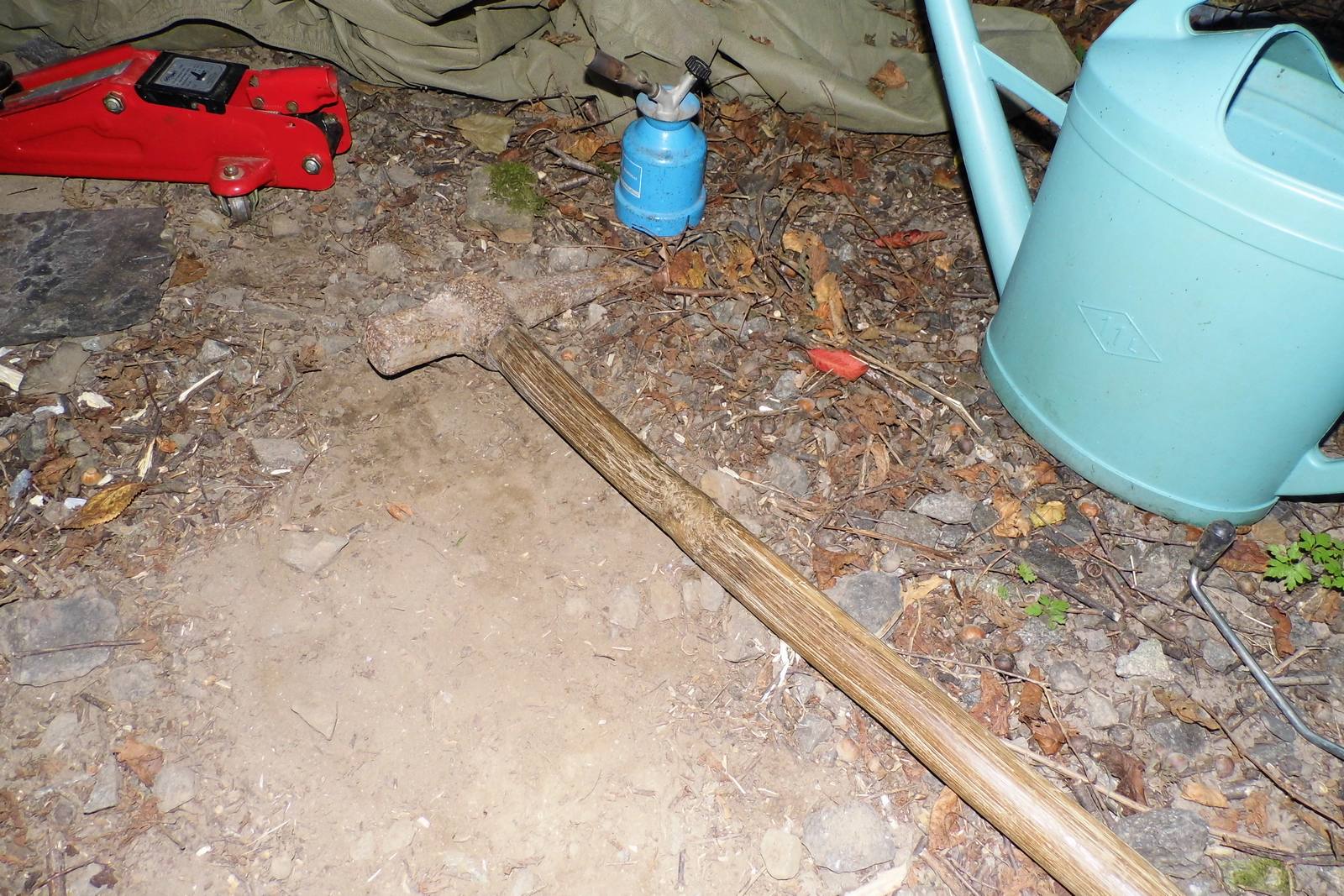

Tout d'abord un peu d'outillage :

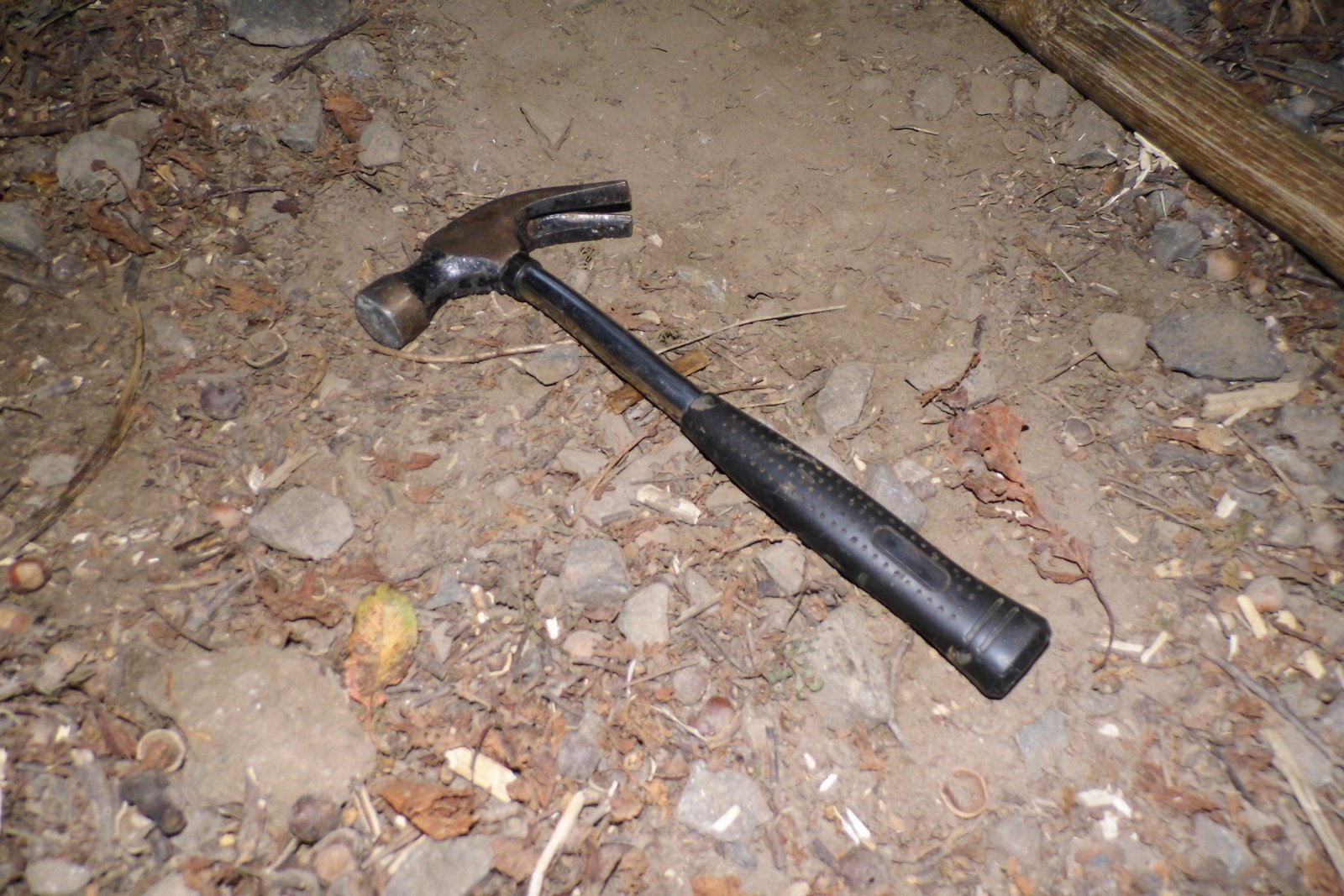

Le premier marteau utilisé, qualifié de "marteau à ferrer les lapins" #B7
Résultat, c'est un peu léger, le manche est tordu, et la tête du marteau ne tient plus que par habitude #B7 :rod_mdr2
Le second marteau utilisé, qui n'est autre qu'un pic de mineur de fer, détourné de son usage premier
C'est déjà mieux, mais pas très pratique.

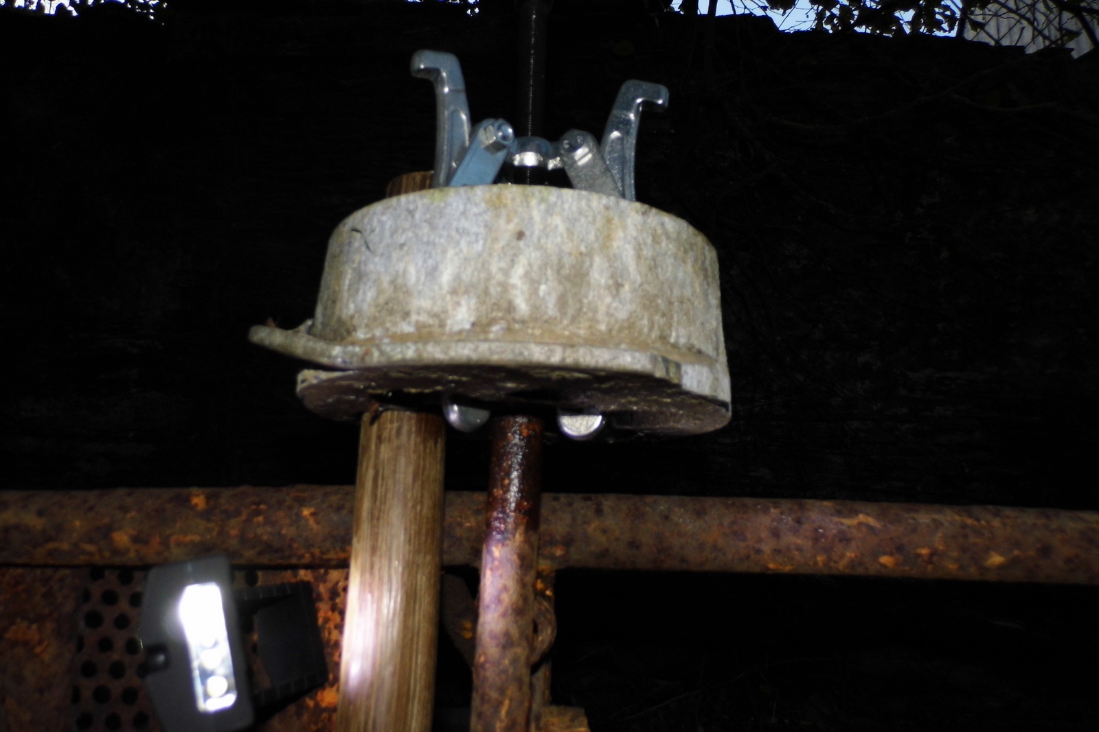

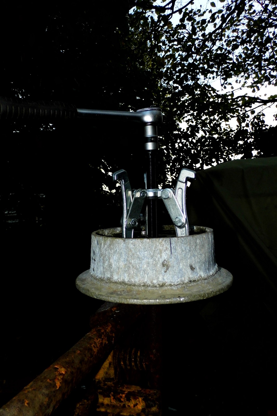

Puis, voici le montage qui fonctionne bien:
Vous noterez l'utilisation du manche du pic pour bloquer la roue (méthode brevetée Sans Gigouiller Du Genou).
Le dégrippant à du mal à rentrer, même si la roue commence à sortir.
Et on termine par un magnifique oeuvre d'art :

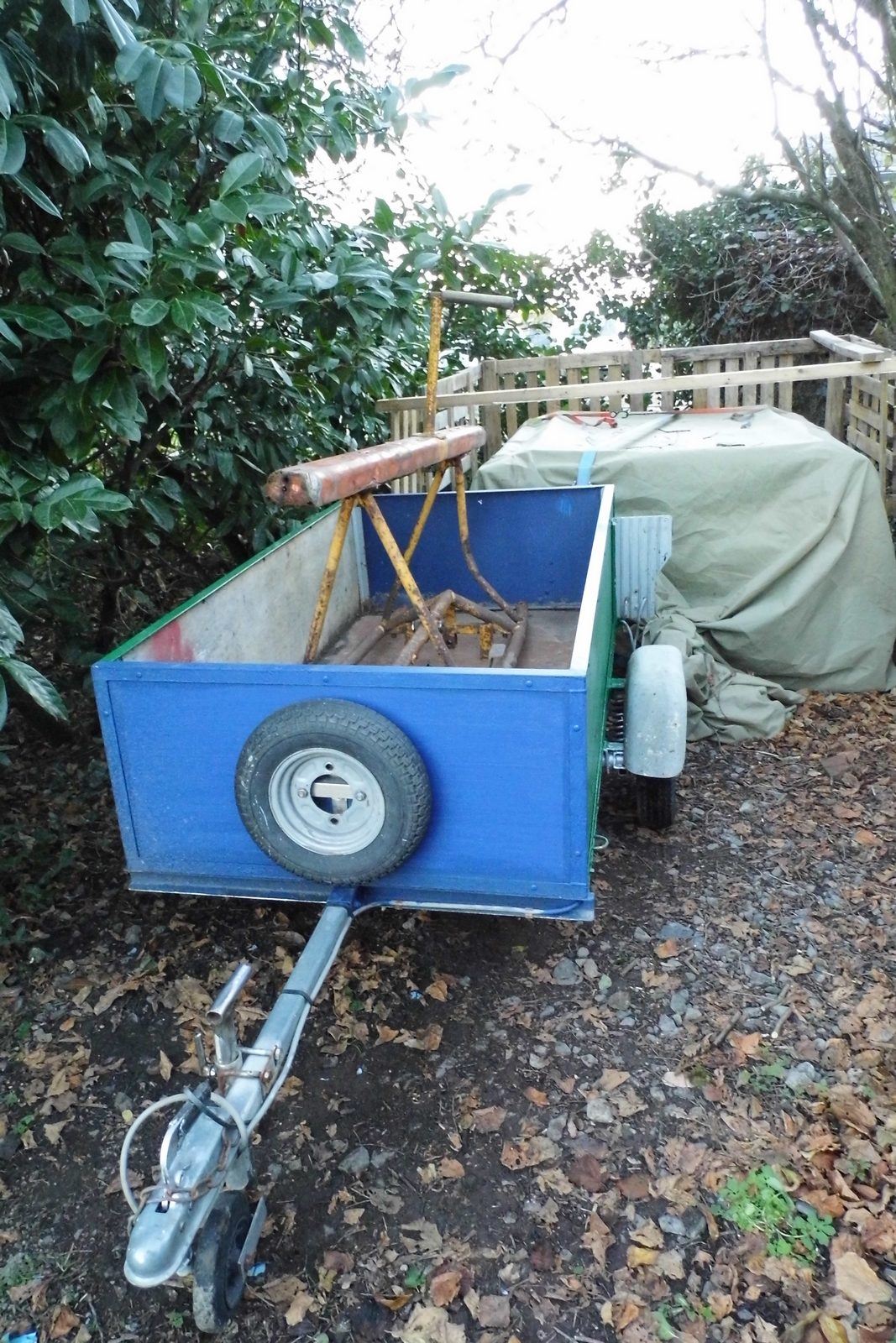

J'ai aussi investi, cet après-midi, dans une remorque de la bonne dimension, afin de pouvoir aller visiter différents réseaux à voie de 60 pendant les vacances :ipb-251

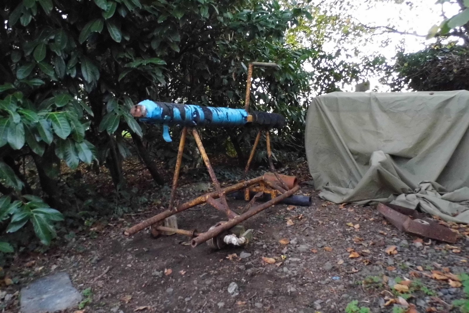

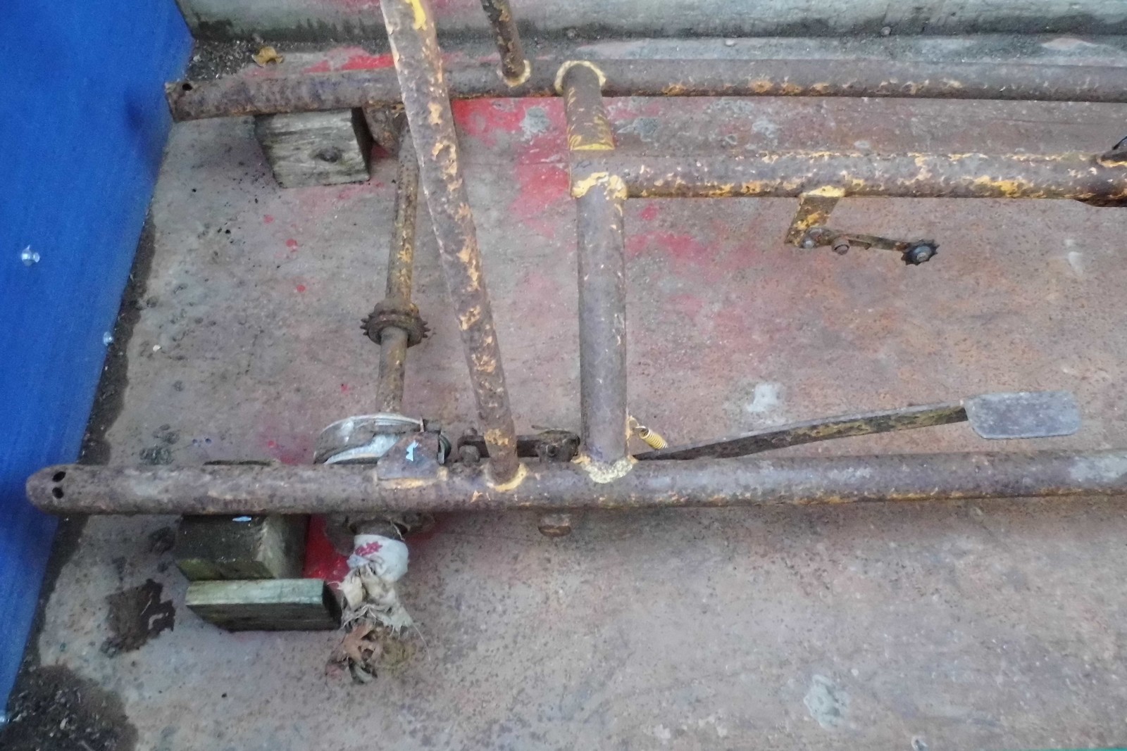

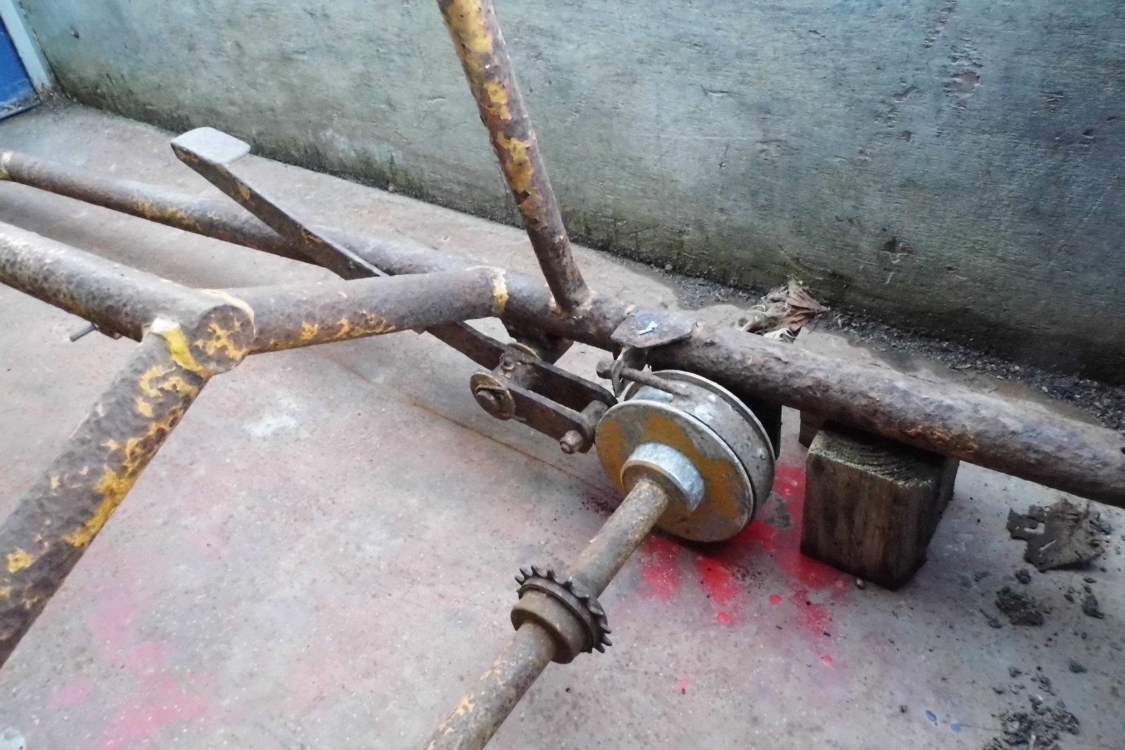

Il y a une semaine

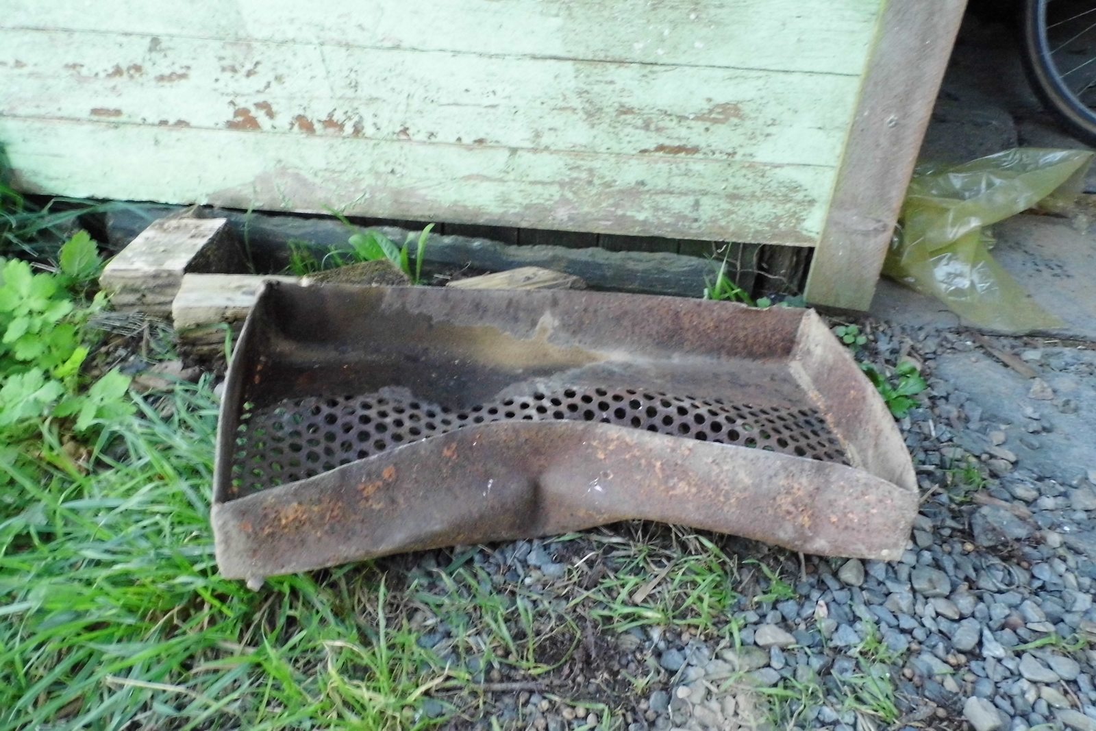

Après dépiautage, dans le véhicule de transport
Détail du frein
Les caoutchoucs du siège
Porte-outil arrière, après redressage et une première couche de peinture

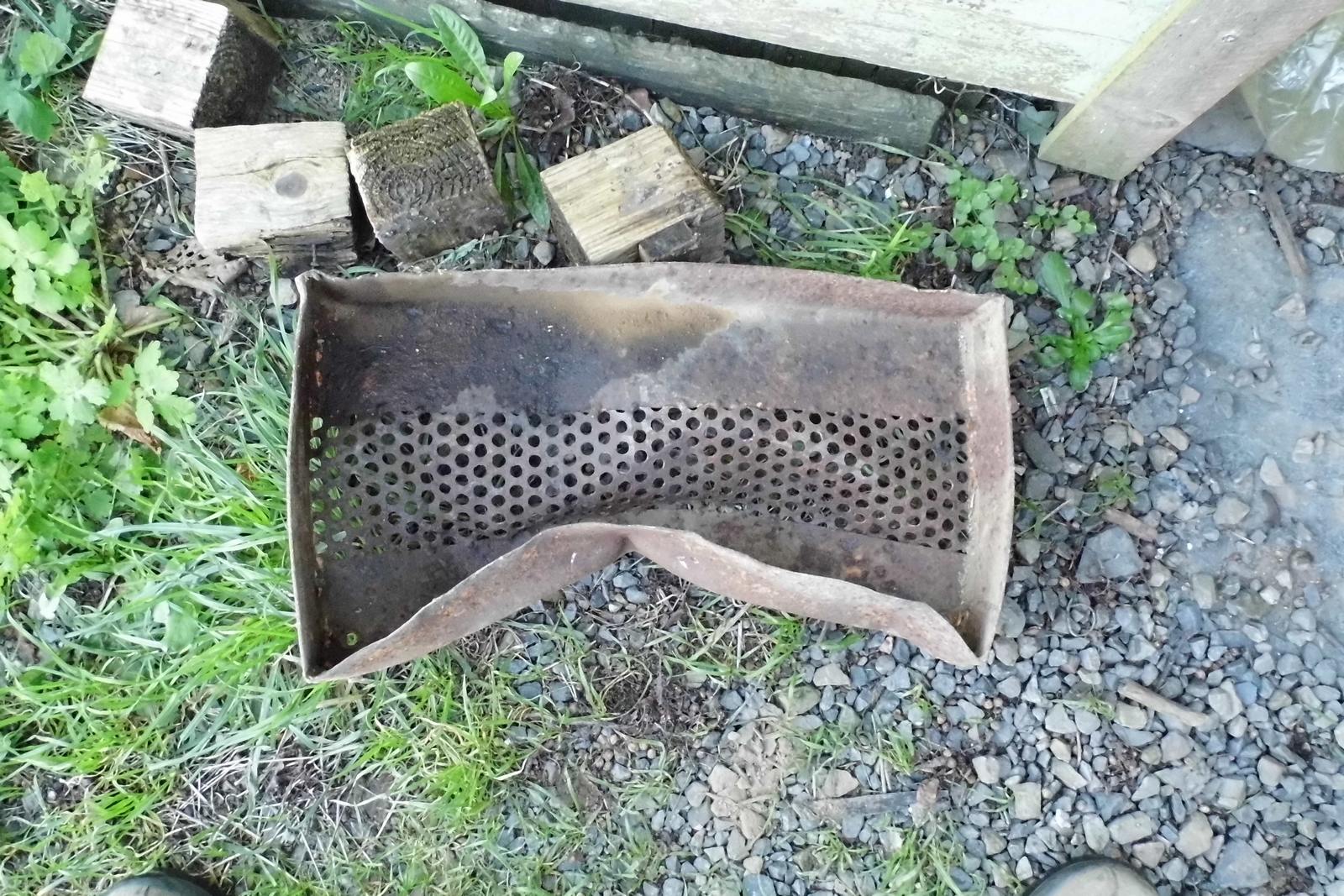

Le porte-outils avant, brut de démontage. Est-il redressable ? On va essayer

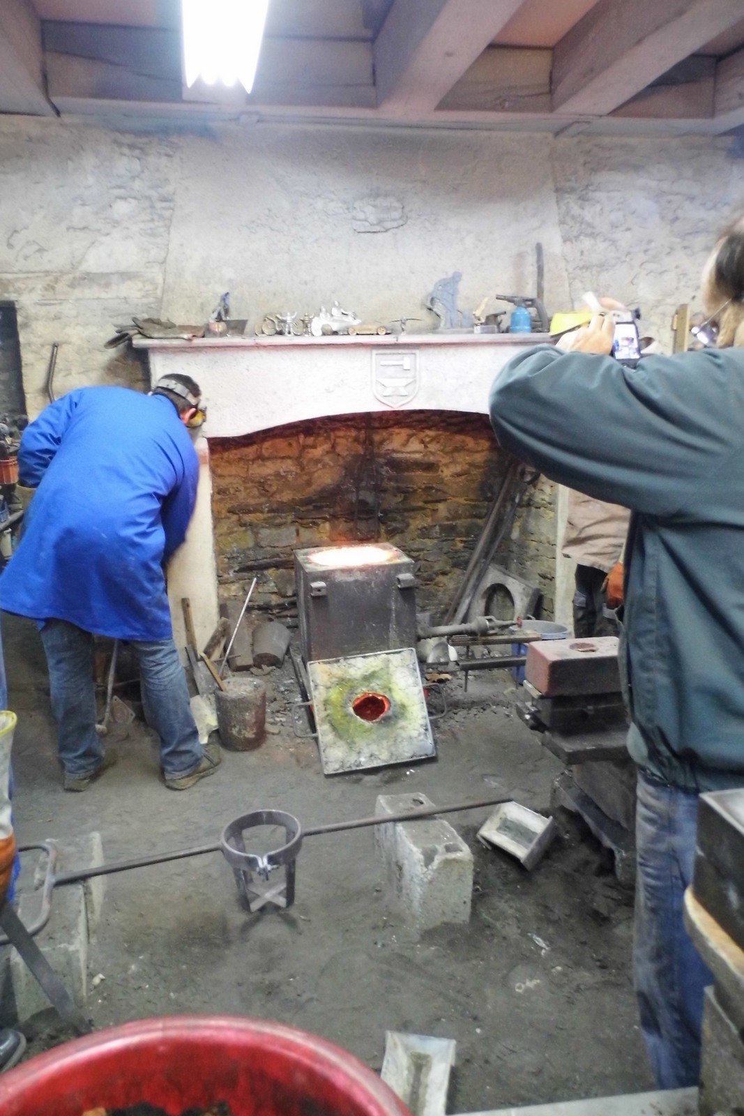

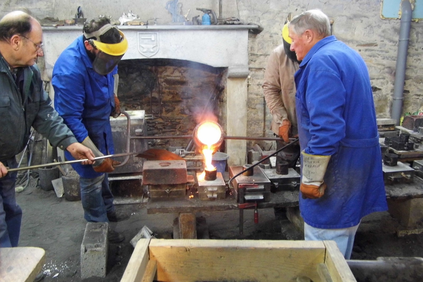

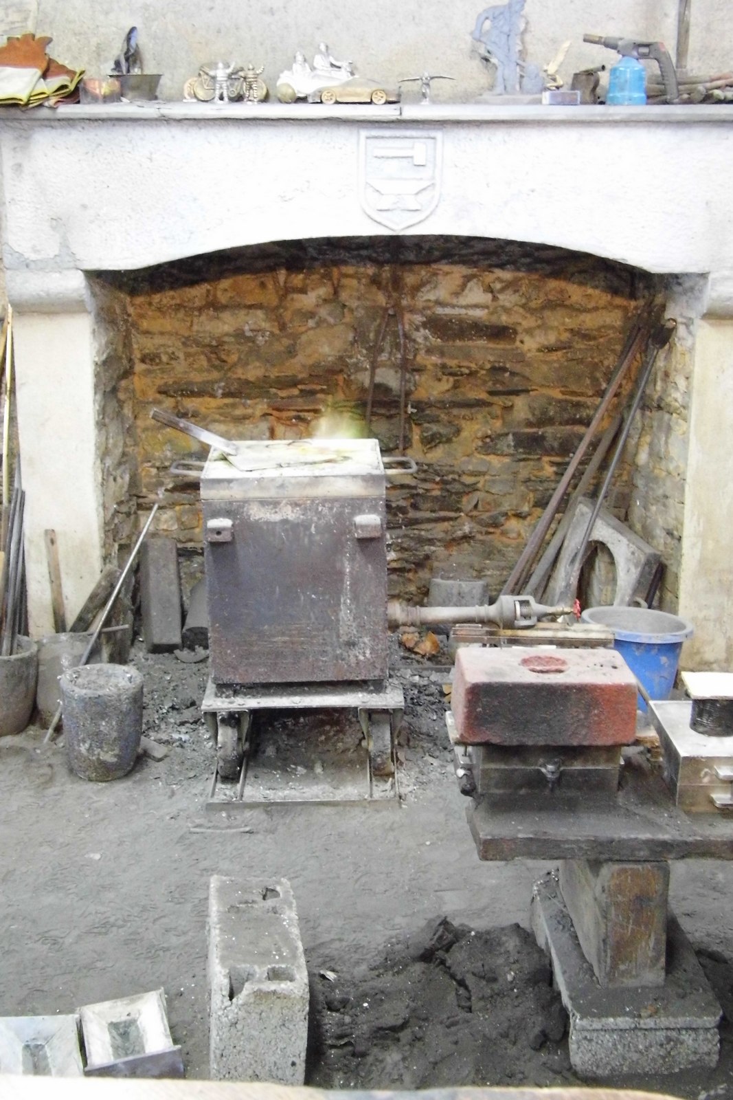

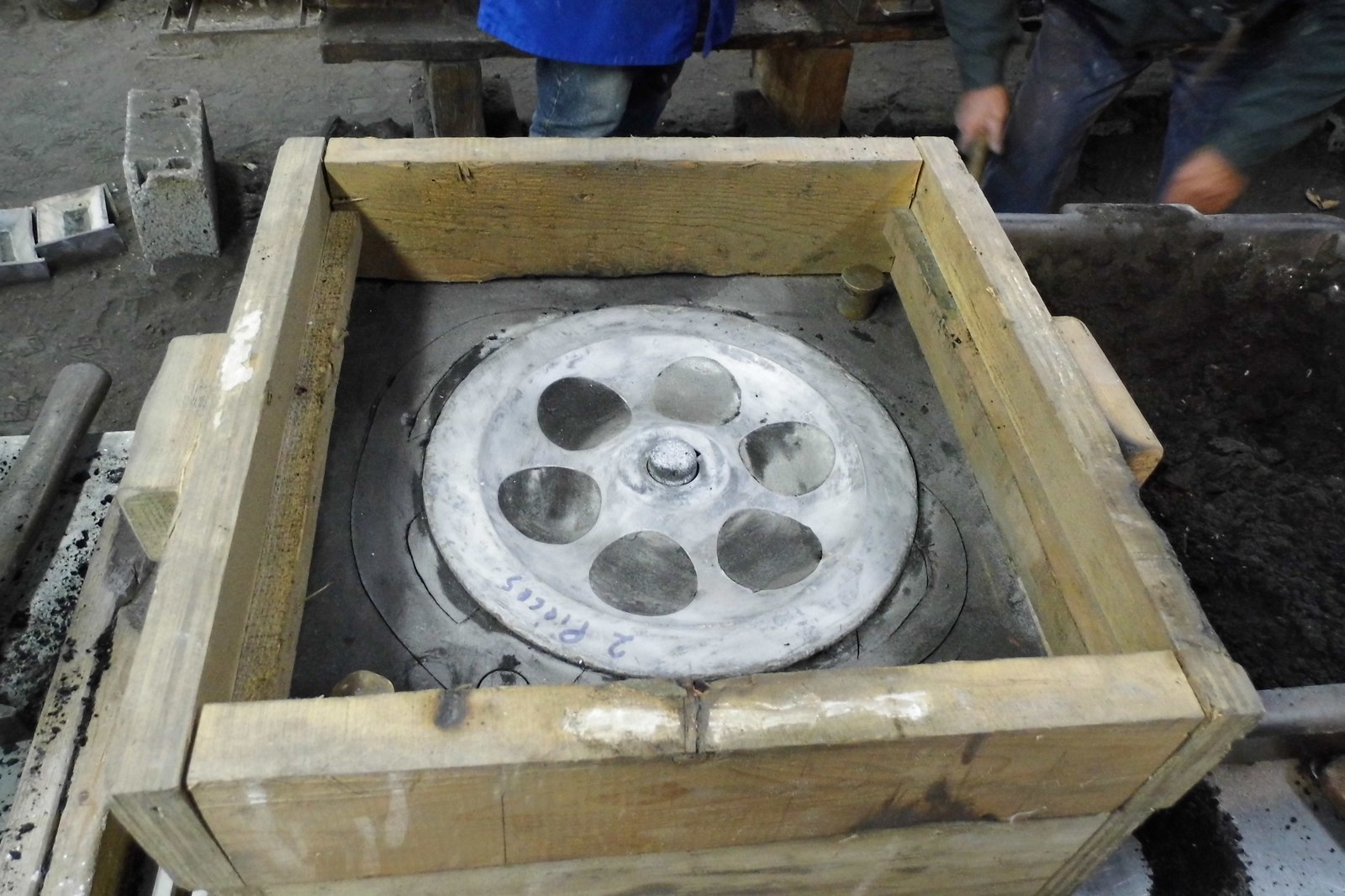

Enfin, quelques images de la fonderie.
Le premier moule, en cours de réalisation
La roue servant de modèle est encore en place (surmoulage au sable). Bien sûr, elle sera enlevée avant coulée :rod_siflet

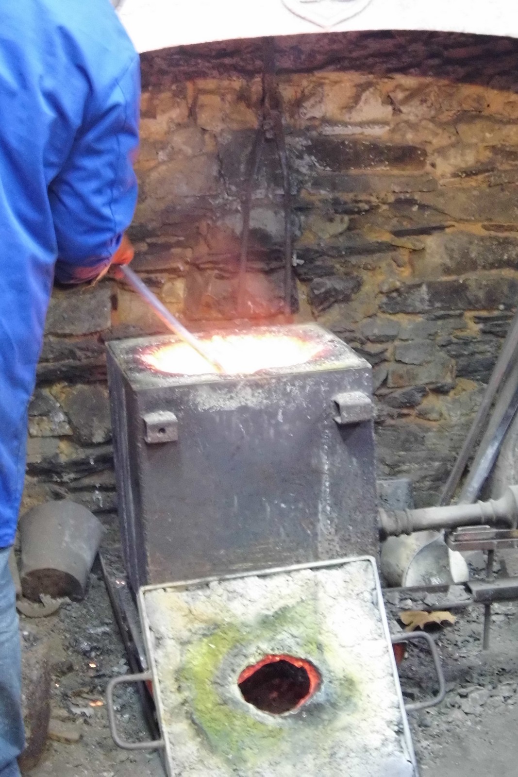

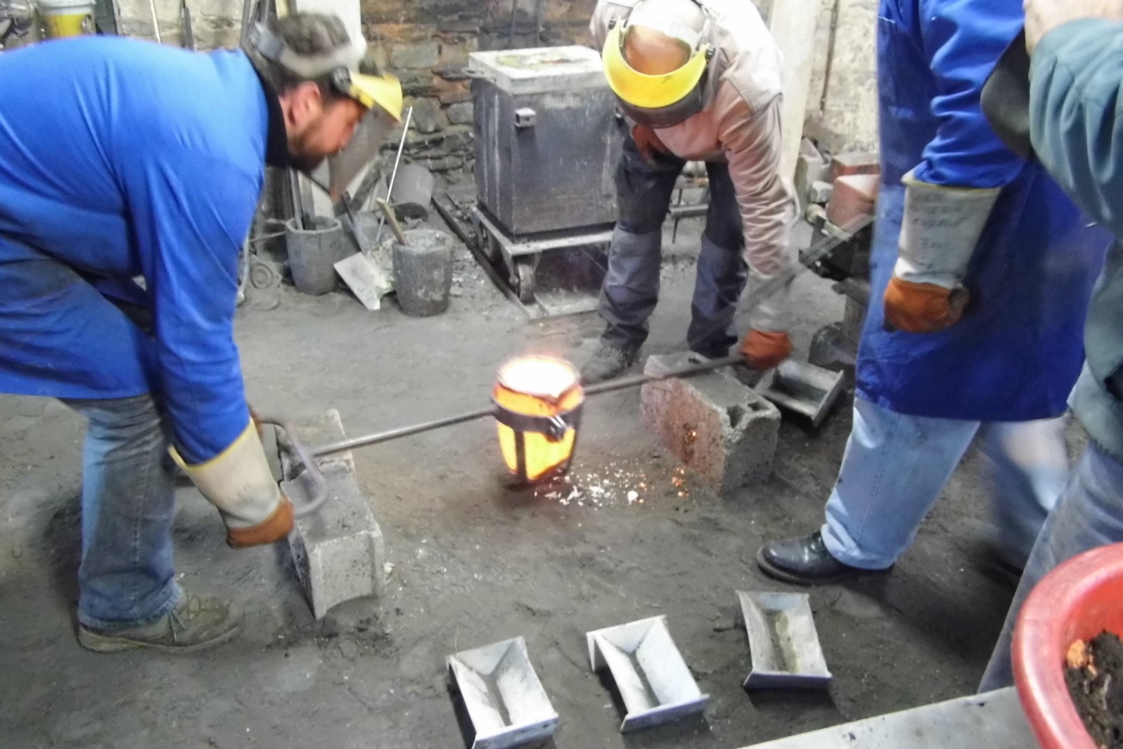

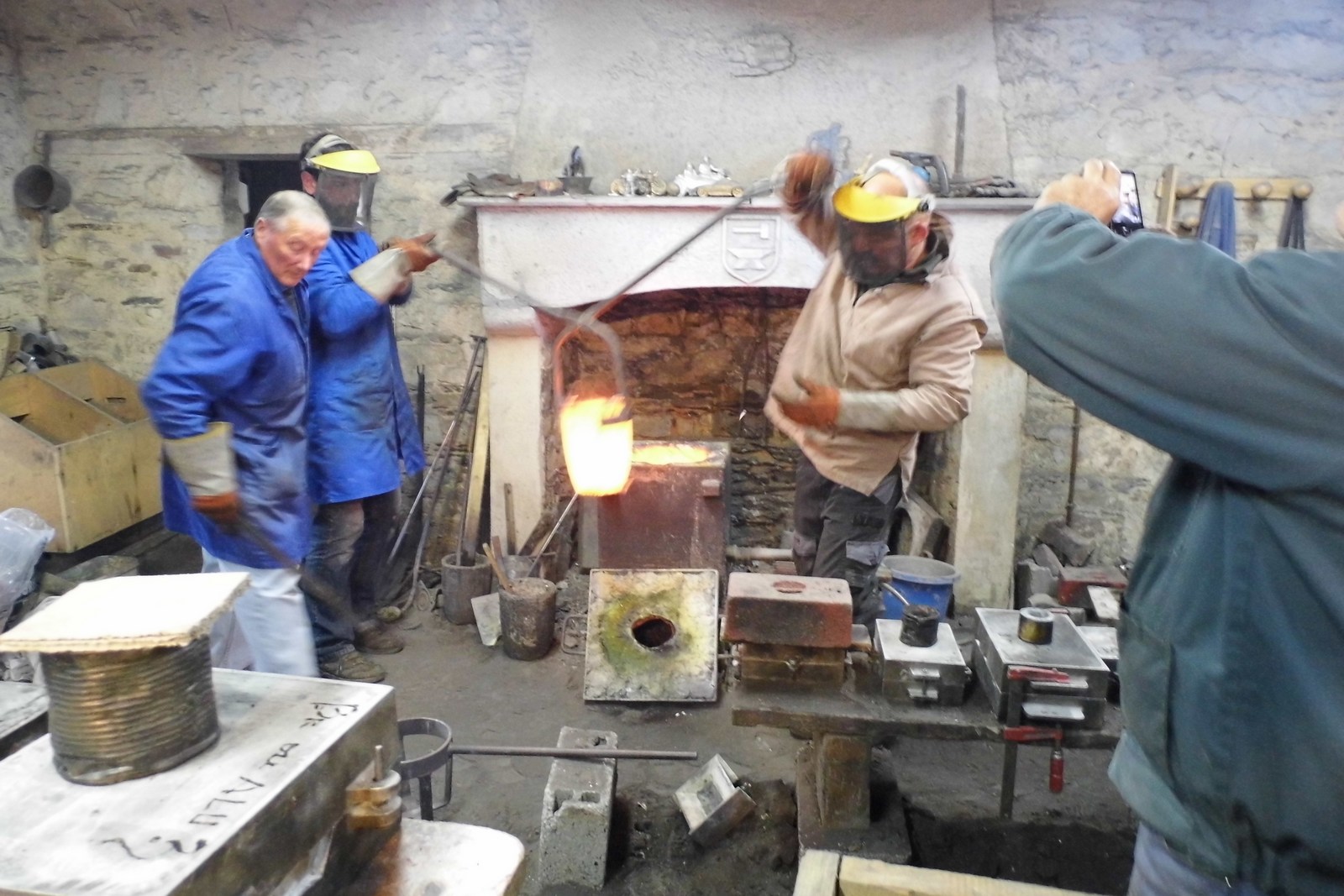

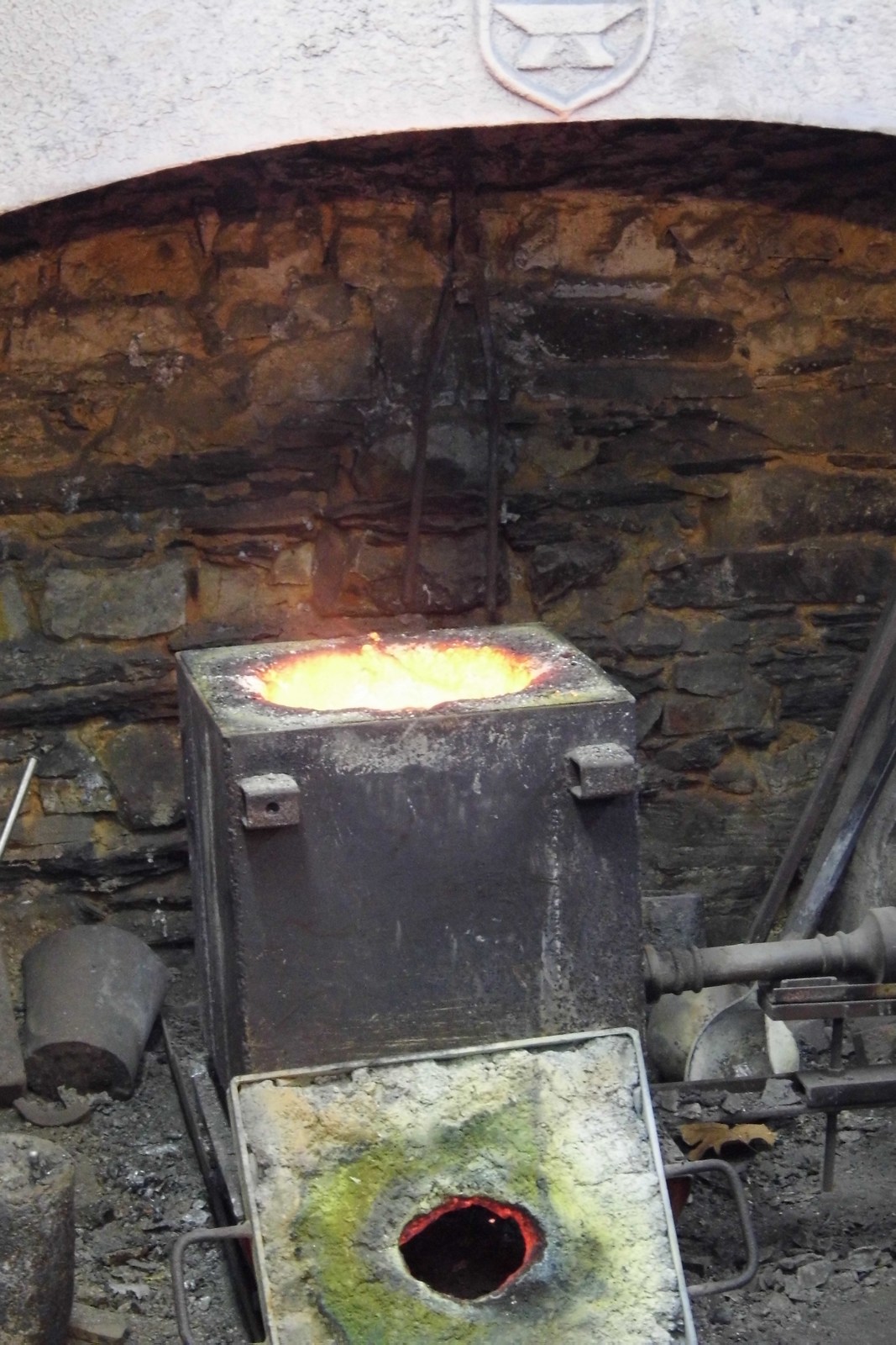

Les images qui suivent sont de la coulée de pièces en bronze d'hier (il n'y a rien de ferroviaire dans les pièces), juste pour vous donner l'eau à la bouche #B5

Messagepar Fred de St Amand » 26 11 2015 à 09:51
En voyant la cheminée, je me dit qu.on pourrai faire ça chez soi. D9 Mais la réaction de la maîtresse de maison risque d'être , comment dire.......brutale :rod_mdr2
Fred de St Amand
Messages: 2348
Re: Collection V60 du Haut-Angevin
Messagepar pelican » 26 11 2015 à 10:28
il y a des rails en dessous du cube chauffant, non ??? :rod_siflet
bon courage pour la suite :ok
Messagepar Le Haut-Angevin » 26 11 2015 à 13:30
pelican a écrit:il y a des rails en dessous du cube chauffant, non ??? :rod_siflet
En fait, ce ne sont que de simple profilés en U.
Pour info, les roues sont en nylon, changées tous les ans en raison de régulières projections de bronze en fusion (900 °, ça pardonne pas !)
