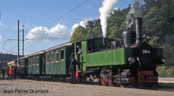

- La 298.14 a été vendue en 1970 à Eurovapor, qui l’a convertie pour la voie de 75 et faite rouler sur le Waldenburgerbahn (Suisse) jusqu’en 1984. Elle s’est ensuite retrouvée en pièces détachées en Allemagne sur le CF touristique « Öchsle », puis a été revendue à des particuliers qui comptent la faire rouler sur le Jagsttalbahn, autre CF touristique allemand.
298.14 1973.jpg (77.68 Kio) Vu 4049 fois

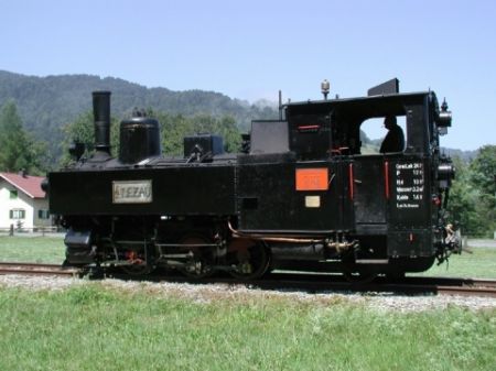

- La 298.25, également originaire du Bregenzerwaldbahn, a également été acquise par le BWB en 1992, renommée U25 et remise en service.
298.25 www.waelderbaehnle.at_1.jpg (28.12 Kio) Vu 4049 fois

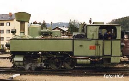

- La 298.51 a été cédée en 1984 à l’ÖGLB, qui l’a d’abord faite rouler sur la ligne électrifiée Payerbach-Hirschwang, puis de 1990 à 2001 sur l’Ybbstalbahn Bergstrecke. Notons que cette machine a reçu la double numérotation n°5 et U1, rappelant ses origines NÖLB. Elle a d’abord reçu une couleur vert clair à bordures noires, censée reproduire la livrée des photos d’usine, avant de retrouver une livrée noire plus authentique. Sa grande révision est en cours.
298.51 ybbsU1_1.jpg (22.58 Kio) Vu 4049 fois

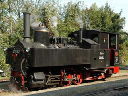

- La 298.52 a été acquise en 1984 par l’ÖGEG et remise en service sur sa ligne du Steyrtalbahn. Elle est arrêtée depuis 2012, en attente d’une rénovation de sa chaudière.
298.52 oegeg_1.jpg (37.3 Kio) Vu 4049 fois

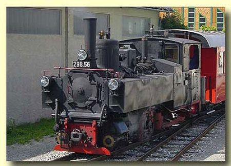

- La 298.56 a été acquise en 1982 par le Club 760 et circule sur sa ligne musée du Taurachbahn (Tamsweg – Mauterndorf). Elle a aussi circulé sur plusieurs autres lignes musées. Notons qu’elle n’a plus sa hotte à charbon arrière, supprimée semble-t-il entre 1976 et sa réforme.
298.56 club 760_1.jpg (37.53 Kio) Vu 4049 fois
Club 760
