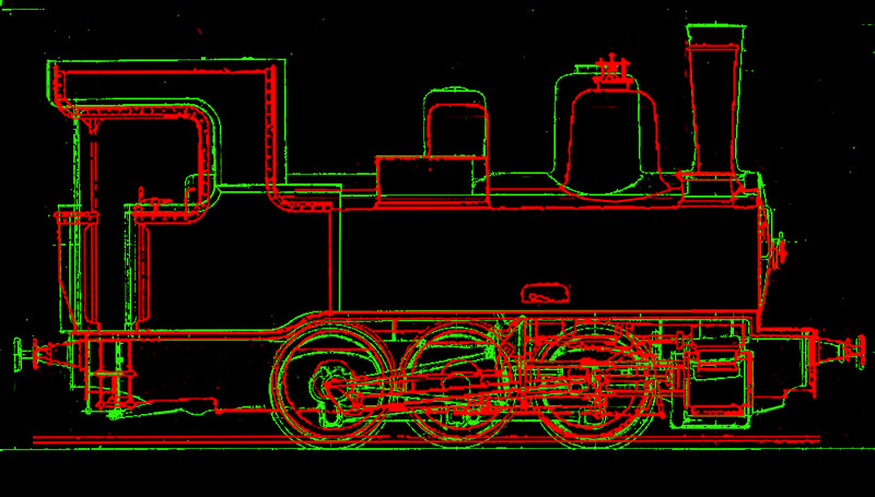

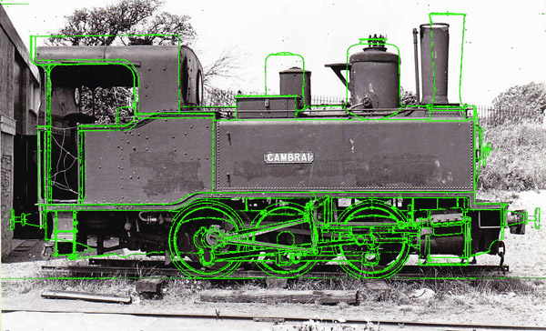

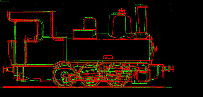

Pour en finir (provisoirement avec les TIV et leurs cousines, j'ai ressorti les plans dont je disposais et je les ai comparés aux photos et entre eux.
Le plan "de "Corpet 16t" présenté plus haut colle bien avec les profils de Landerneau, Cambrai et La Scarpe, malgré leurs masses allant de 15 à 17t. Ce que j'ai appelé les catégories 1 et 2 répond au même plan d'ensemble.
Exemple sur "Cambrai":
1-cambrai compar.jpg (150.9 Kio) Vu 5835 fois

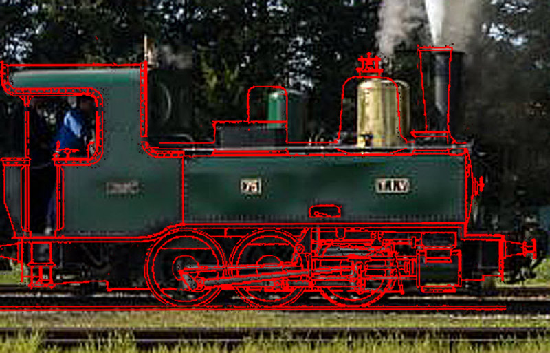

Par contre, le profil de Corpet TIV publié autrefois dans la revue de la FACS possède des caisses à eau un peu trop hautes et des ouvertures de cabine un peu basses. Je l'ai légèrement remanié à partir de la vue de profil de la TIV 75 :
J'ai vérifié les proportions sur d'autres photos et sur le profil de "Nantes" établi par les British. Par contre, je n(ai pas vérifié les formes et positions des dômes (point secondaire pour le moment).

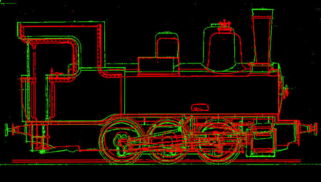

Et maintenant, voici la comparaison des deux profils (cat2 vs Cat3)
Je ne garantis pas que les deux profils sont strictement à la même échelle, mais on voir bien les différences de ligne.
D'ailleurs, voici une autre comparaison en "gonflant" un peu la TIV;
Maintenant, si j'ai l'occasion de trouver de meilleurs plans, je pourrai affiner la comparaison. Pour l'instant, je m'en tiens là et, quand j'aurai le temps et l'envie, je passerai à d'autres familles de 030T.

Bravo pour tes diagrammes.
:maitre:
Re: Les locomotives Corpet-Louvet
Messagepar Tyrphon » 10 04 2014 à 18:11
En fait, je fais ça "tout bêtement" avec Photoshop à partir de scans des plans, en utilisant des outils de retouche photo. Je travaillerais plus proprement avec un logiciel de dessin vectoriel, mais ce serait plus long... et il faudrait que j'apprenne à m'en servir!

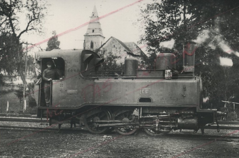

Je reviens sur ce fil (qui me sert maintenant de référence) pour y ajouter la photo d'une Corpet "Charente" publiée par Yves sur un autre fil:
030T EC n°55, Corpet 16T, de 1897, machine réquisitionnée par l'armée, et mise en service sur le Meusien.
Photo Mangin.
Cette machine est sans conteste du type "TIV" (que j'ai qualifié de "catégorie 3" dans mon étude comparative basée sur le "look"). Sa série figure en dernière page du tableau que j'ai publié en page précédente. Par contre, je suis surpris par l'année de construction annoncée en légende : 1897. LPTDJ indique 1911-1912 pour cette série, et j'aurais tendance à les croire, au vu de son aspect "modene".
Un point que je ne me souviens pas avoir relevé, est que les machines de ce type ont un foyer Belpaire , alors que les autres (catégories Tyrphon 1 et 2) ont un foyer Crampton.

"la Scarpe":
75 TIV:
Messages: 8557

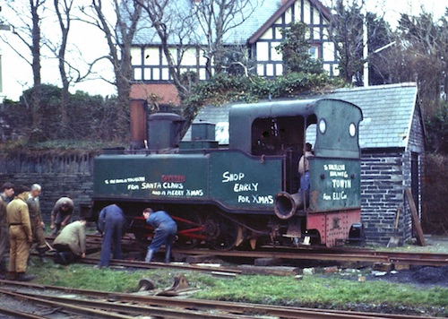

Messagepar oie galopante » 25 01 2015 à 15:09
Une photo de "CAMBRAI" en livrée verte. Je n'ai pas vu cette image jusqu'à aujourd'hui. Notez la cheminée supplémentaire dans la cabine. C'est probablement de "NANTES" (Corpet 936/1903). "CAMBRAI" porte aujourd'hui cette cheminée, je crois.
"CAMBRAI" - NGRM Tywyn - 1961
Cambrai 1961.jpg (97.63 Kio) Vu 5052 fois
La source de la photo: http://www.ngrm.org.uk/
Malcolm
oie galopante
Messages: 1120
