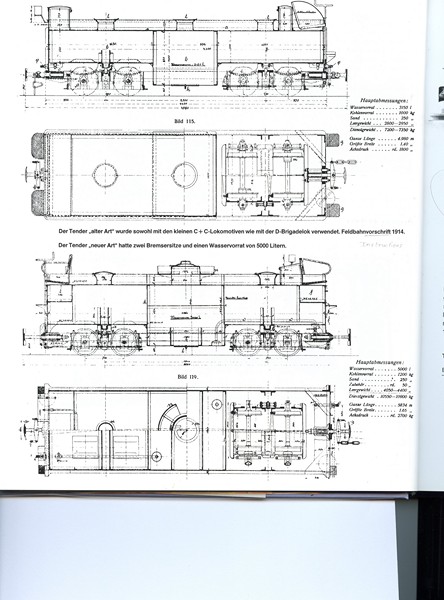

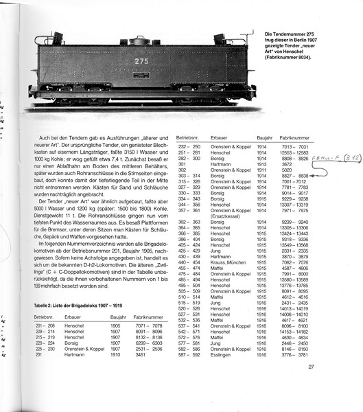

Des tenders pour 040 DFB, j'en ai trouvé de 2 modèles !Transportant tous deux, du charbon, de l'eau, du sable, des accessoires et du personnel
( serre freins ) !
Le premier modèle était prévu pour les petites Zwillings :Avec une longueur de 4980 mm une largeur de 1400 mm, Il transportait 3150 l d'eau
1000 Kg de charbon et 250 Kg de sable pour un poids total de 7200 à 7350 Kg
Le deuxième de 5834 mm de long et 1650 mm de large : transportait 5000 l d'eau, 1200 kg de charbon, 250 kg de sable et 50 Kg d'accessoires dans
un coffre et les tuyaux pour le transfert de l'eau pour un poids total de 10550 Kg à 10900 Kg ( Plus tard, la quantité de charbon fut portée à 1500
et même 1800 Kg

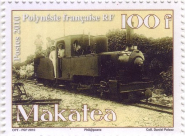

Il a effectivement existé deux types de tenders pour les locomotives de campagne allemandes. La HF 110 (HeeresFeldbahn) reproduite en H0e par Roco (Référence 33233), possède un tender à deux essieux. Ces locomotives ont été construites principalement par Henschel, Arnold Jung et Krenau.
Lors de mes recherches sur les chemins de fer en Polynésie, j'ai pu constater que quatre des cinq locomotives à vapeur 040 à voie de 60 cm, construites par Orenstein et Koppel pour la Compagnie Française des Phosphates d'Océanie à Makatea, étaient équipées de tenders à deux essieux. La première locomotive livrée à la CFPO, d'une puissance de 80 chevaux (n° de constructeur 4028), a été essayée par l'armée prussienne à Rehagen-Clausdorf en juin 1910, avant d'être vendue à l'entreprise française au mois de décembre suivant. Le châssis de cette locomotive de Makatea est très proche de celui des Brigadeloks construites par Henschel, Borsig, Hartmann ou O&K, dont le modèle est reproduit par Minitrains.
Makatea Timbre Loco.jpg (67.26 Kio) Vu 2706 fois
Comme les locomotives de Makatea étaient toutes des locomotives-tender, l'association d'un tender séparé est surprenante pour un petit réseau ferré d'une dizaine de kilomètres de long, mais s'explique par le fait que l'eau était rare sur cet ilot corallien. Jusqu'en 1933, date du percement d'un puits atteignant la nappe phréatique de l'ile, l'eau était fournie par la récupération des eaux de pluie dans des citernes, et par l'approvisionnement par bateau depuis Tahiti, située à 200 kilomètre de là. Pour le ravitaillement en eau des machines, il n'existait qu'un château d'eau situé à la station de la Falaise, dominant le port de Temao où les cargos venaient charger le minerai.

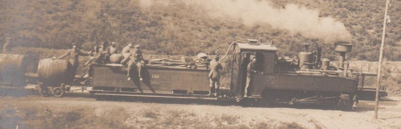

Messagepar jpvapeur54 » 13 02 2014 à 12:33
Bonjour à tous ! Gruss Gott !
La photo de Christophe est très intéressante !
Regarder attentivement la masse verticale sombre entre le dôme et la sablière avant de la loco- , le tuyau horizontal qui passe derrière cette sablière
et repasse devant la cheminée pour être relié à un appareil cylindrique monté à la vertical ( devant la caisse à eau ) et finalement descendre au raz de
la voie, devant le bloc cylindre droit : Ce n'est pas courant sur une 040 DFB :F9 :F9
D'après le Deutsche Buch: Henschel en à livré une ainsi équipée en 1916 ( N° 526 )faisant partie d'une série de 7 locos- ! Mais en regardant la photo, j'ai l’impression de lire 574 qui est une autre série de 5 machines également livrées en 1916 par Maffei :F9 :F9 !
Devinette : Was ist das ?????? :F9 :C9 :F9 :C9
Mise sur la ( voie- de 60 ) Ce n'est pas un Schnaps alambique ni une tireuse à bière C7 C7 C7 C7 C7 :rod_siflet :rod_siflet
Le tender attelé à cette 040 est du deuxième modèle ( Neuer Art ) Avec tout le b----l qu'il transporte, il est impossible de voire la différence ; comme
il est à peu prés aussi long que la loco- c'est un modèle de 11 T transportant 5000 l d'eau et au mini- 1200 Kg de charbon et du sable !
La réponse : demain : Na- na- na !!!!!!! :E1 :ipb-279 :ipb-279
