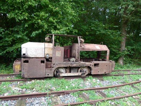

Messagepar Le Haut-Angevin » 14 11 2016 à 17:47
Alors là, ce n'est plus de l'exhumation de fil, mais de l'archéologie (dernier message en 2014) :H1
Juste pour donner quelques petites nouvelles de notre réseau et de notre matériel en voie de 60.
Nous avons de nouveaux bénévoles, avec de nouvelles compétences, ce qui nous permet de recommencer à travailler sur les collections.
Nous fiabilisons petit à petit le fonctionnement de notre vaillant petit TMB 15, qui commence cependant à présenter de petits signes de fatigue (segmentation à revoir ?).
Le Gmeinder, quant à lui, a vu son arrivée de gasoil refaite (il manquait un morceau de durite, d'où certaines difficultés à le démarrer), et il va avoir droit à une bonne révision cet hiver pour une probable mise en service au cours de l'année 2017 (bou diou, on va passer des 15 CV du TMB 15 à ses 50 ou 60 CV, ça va dépoter :ipb-251 ).
Enfin, le plus gros chantier, sans date de livraison pour l'instant, est le redémarrage du Berry. Pour info, son moteur est actuellement en cours de déblocage, en espérant pouvoir le sauver (d'ailleurs, si quelqu'un a un moteur Piquant PT 4 dont il ne fait rien, nous serions preneur :rod_siflet ).
Comme on a lancé le chantier sur le Berry, on lui a remonté son capot pour le sortir aux dernières Journées du Patrimoine.
Vus que vous êtes sages, en voici une petite photo désolé pour la petite taille elle n'est pas de moi) :
Pour ceux qui seraient éventuellement dispos, nous avons notre prochaine journée de travail vendredi prochain 18 novembre. N'hésitez pas !

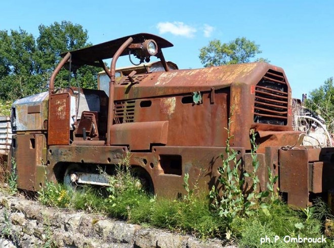

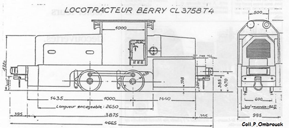

Bingo ! Je reviens à peine sur PME que c'est pour y voir ce Berry CL 3758 T4 auquel je pense au moins une fois par semaine !
Car ça fait bien longtemps que j'attends de connaître son numéro de série qui se trouve sur la plaque rivetée dans la cabine.
Voici la photo d'un de ses frères de fabrication (n° de série = 821) qui se trouve au Musée de la Mine de Noyant d'Allier (03).
Ils ont été construits entre 1962 et 1963 pour les HBNPC dont 12 pour Oignies, 8 pour Lens et 5 pour Auchel-Bruay (tous 62).
Tout comme ce 821, celui de La Brutz avait été livré au groupe de Oignies où il a tracté jusqu'au dernier jour de la fosse 9.
Quant au second de Noyant, il émane du groupe d'Auchel-Bruay où il circulait avec un attelage différent et sur voie de 610,
Le seul qui soit encore exposé au Musée de la Mine de Oignies n'a plus de plaque de série et son moteur Piquand PT4 est HS.
Sais-tu dans quel état est le moteur de celui de La Brutz ? De même que le convertisseur est-il toujours prêt à fonctionner ?
Un moteur identique mais ramené à 50 ch a été ferraillé il y a quelques années près de Toul alors qu'il n'était que "poussif".
C'est le genre d'occasion qui risque de ne pas se représenter et c'est pour cela que je m'intéresse à tout ce qui est BERRY...
