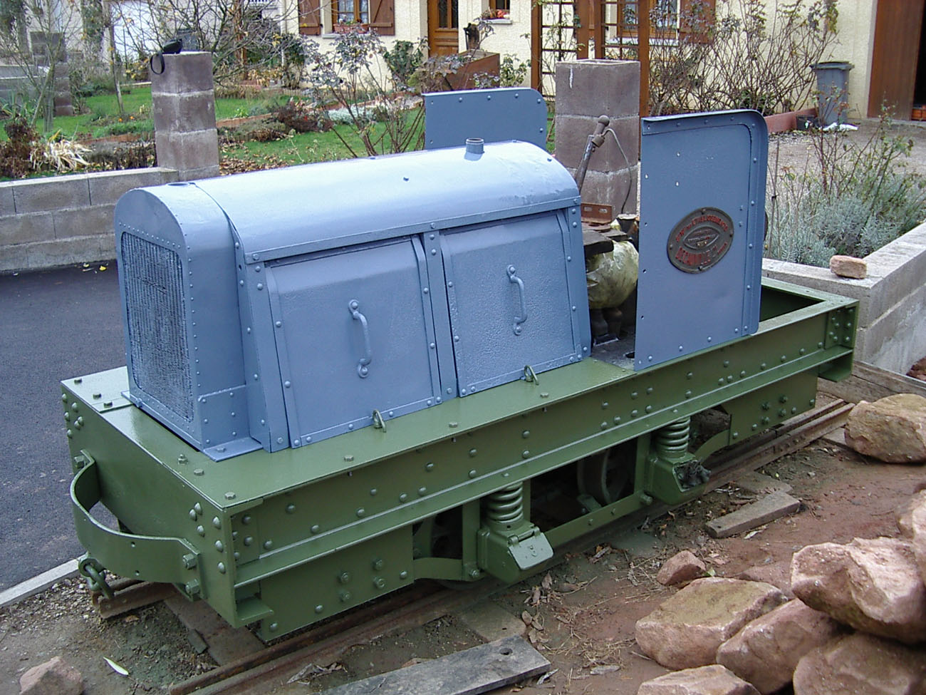

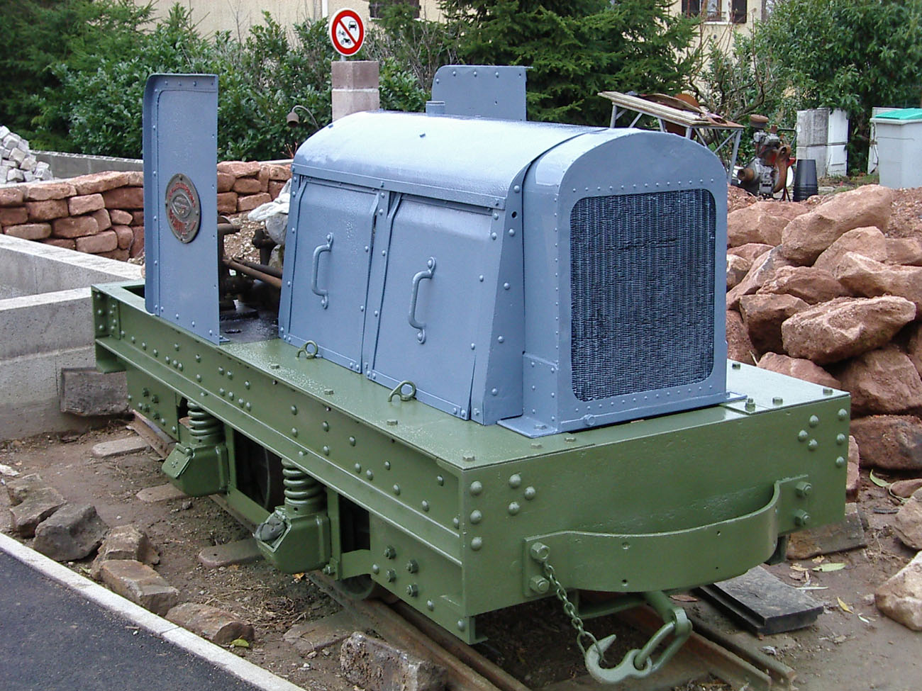

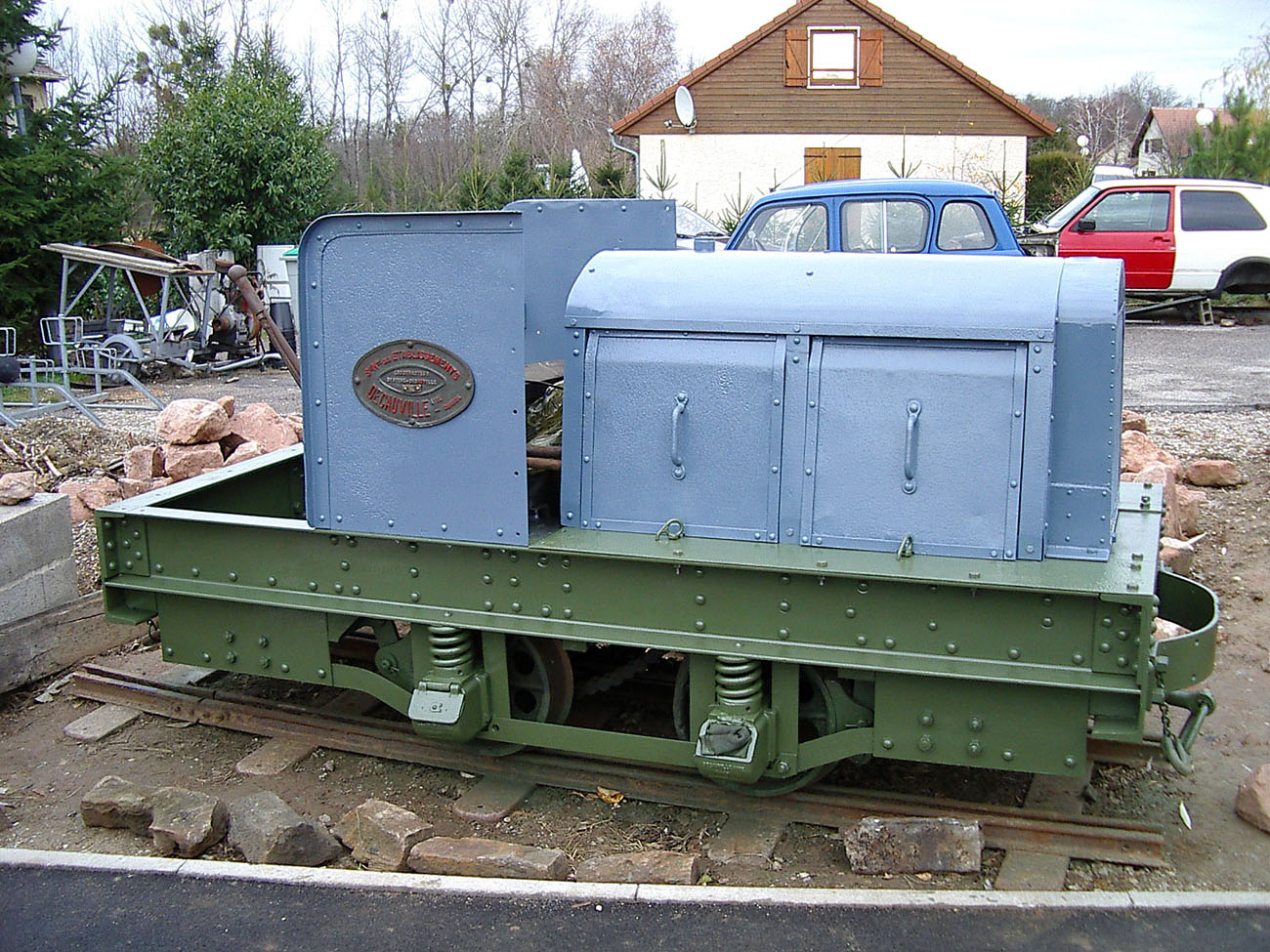

et pour finir remontage

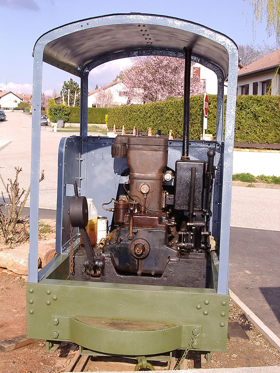

Voila, quelques dizaines de boulons plus tard,le petit Decauville est terminé. Malheureusement, comme je l'ai expliqué un peu plus tôt, faute d'injecteur adapté, son redémarrage n'a pas été effectué. Les tubulures de raccordement au radiateur sont en place et le réservoir de gas-oil a été raccordé.

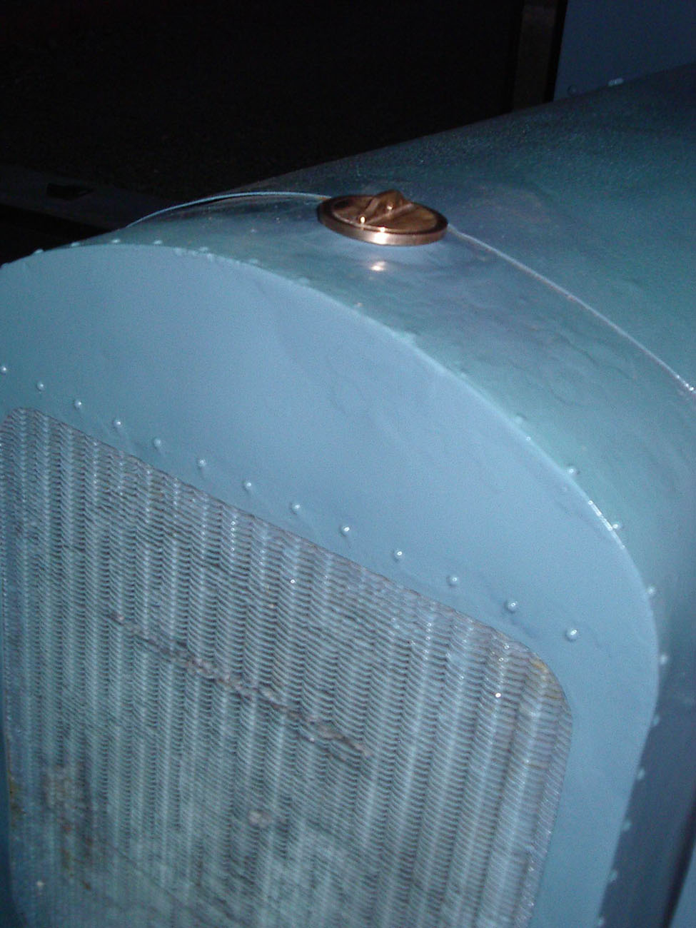

Le bouchon de radiateur était absent. Vincent T. des Chanteraines s'est gentillement proposé de me faire une copie de celui de mon ami MAD!
Encore merci à lui

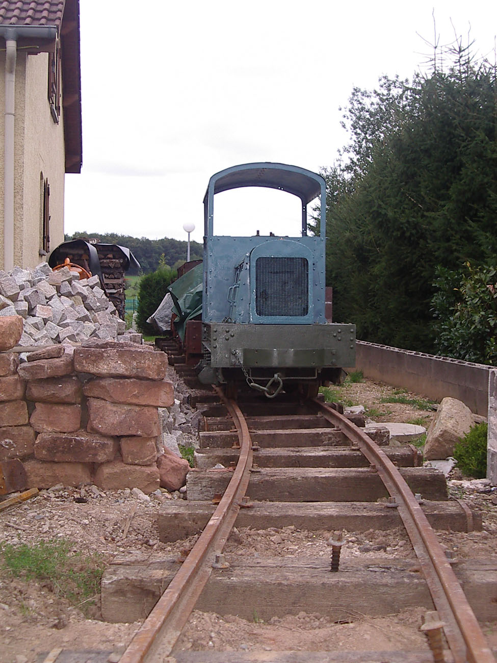

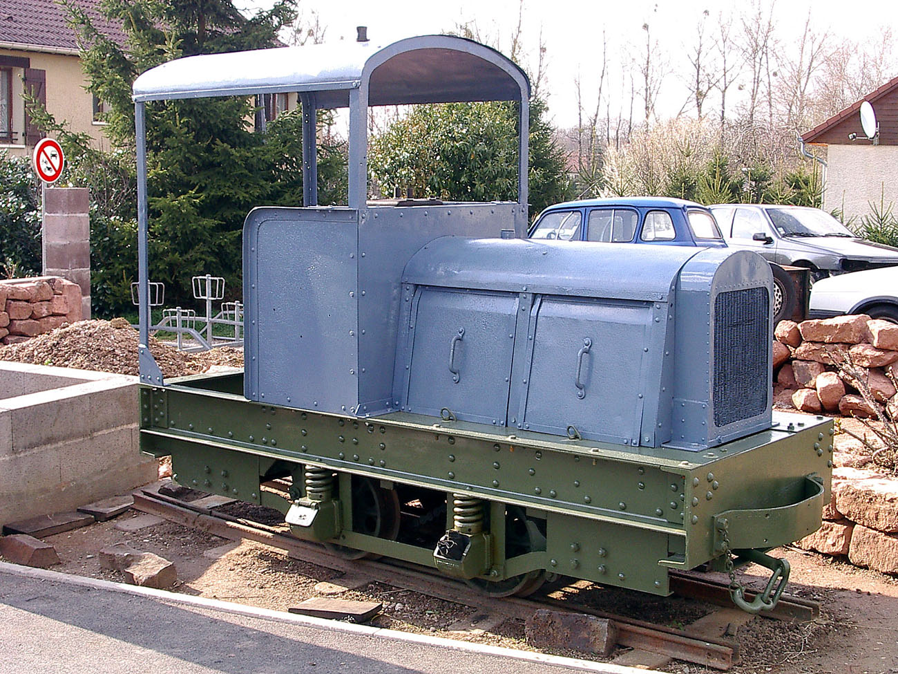

Tout ceci, c'était il y a déja quelques années!! Mon dieu que le temps passe vite.
Depuis, le petit élément de voie avec contre-rail s'est transformé en véritable voie de 60
sur laquelle mont petit Decau trône fierement. Quelques ami(e)s sont entre temps venus le rejoindre et d'autres restaurations ont été entreprises.
Mais ceci fera l'objet d'un autre fil!!
Vivement des températures meilleures pour une nouvelle tentative de redémarrage.
et à venir, il y a encore la sablière, la grille de protection......

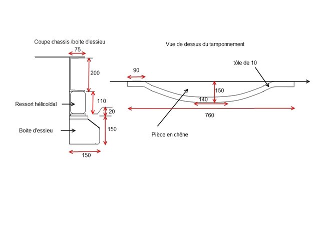

Mais l'engin est sympathique et pourrait bien inspirer quelques modélistes en Oe. Sur le Net, un plan est introuvable. Lorsque tu auras le temps, pourrais-tu nous donner quelques côtes permettant une reproduction à l'échelle.

de même....en Hoe...un petit "faces profils coté" même succinct nous aiderai bien. #B6 :maitre:

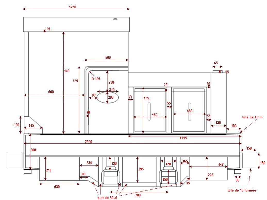

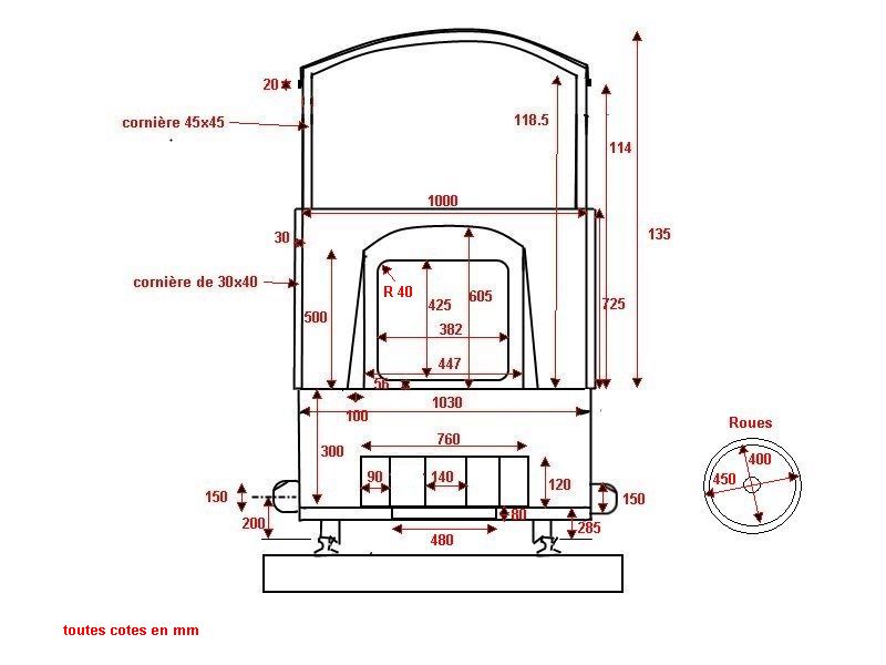

Re: Decauville vous avez dit Decauville !!!
Messagepar Decau88 » 19 02 2012 à 21:58

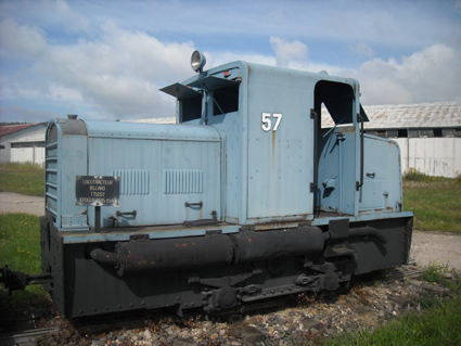

A la demande des pros de la repro toutes échelles confondues, voici le premier dessin coté du Decauville
Si tout va bien, la suite arrive dans la soirée
Adorateur de Pech Pech
Messagepar Decau88 » 19 02 2012 à 23:22
et voila donc la suite:
Vue de coté
et coupe du chassis et traverse de tamponnement:
Messieurs, à vos cutter, prêt, partez!!!
Messagepar Buffalo Bill » 20 02 2012 à 00:11
D'abord, "COGITATION" ensuite AGITATION ....et ATTENTION ....aux cutters :H1
Merci Decau88, avec ces plans clairs et précis #B6 :maitre:

Merci Decau pour les plans. Jolie p'tite puce en voie de 60 !
