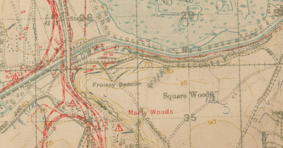

Peut être faudrait il se référer aux cartes d’état major anglaises (les fameuses trench-maps) ...
J’ai cherché sur maps.nls.uk mais malheureusement le secteur 62CNW qui couvre la zone en question ne fait pas apparaitre les voies de de chemin de fer, dont les voies de 60 militaires (contrairement à toutes les autres à côté à différentes dates ! C’est d’ailleurs une mine d’or !).
ex :
On constate d'ailleurs contre toute attente qu'au niveau de Froissy, la voie ne longeait pas le canal comme aujourd'hui mais qu'elle empruntait le chemin d'accès à l'actuel musée du CFCD depuis la route !
Peut être donc qu’un ressortissant britannique pourrait trouver ailleurs d’autres éditions de ces cartes, avec les tracés de ces voies pour ce secteur en particulier ...

Re: 1918 SOMME Lignes Chemins de Fer CARTES
Messagepar oie galopante » 17 10 2018 à 21:26
Intéressant cette carte.
Et frustrant qu'il ne semble pas y avoir de pareil pour Cappy.
Malcolm
oie galopante
Messages: 1120

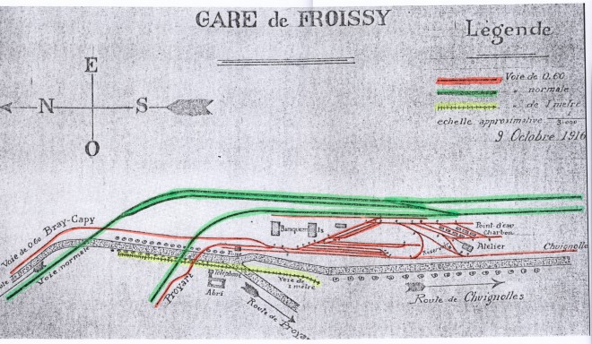

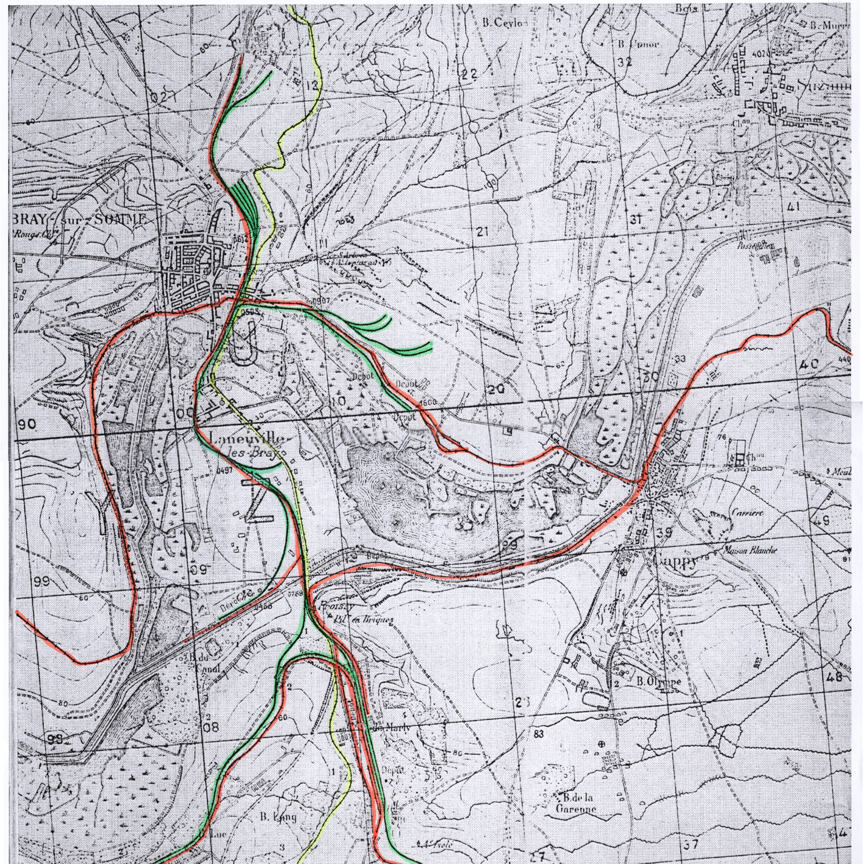

Messagepar David BLONDIN » 17 10 2018 à 21:36
Effectivement de nombreuses cartes ne font pas apparaître les voies ferrées. Et celles où elles figurent sont parfois divergentes ou incomplètes. Était-ce voulu afin de ne pas divulguer ces infos ?
Néanmoins, il y avait des pièces d'artillerie situées dans le talus juste en dessous de la dernière branche du Z actuel. Les traces sont aujourd'hui enfouis dans la végétation, mais c'était encore bien visible il y a une trentaine d'années. On peut donc supposer qu'il y avait effectivement une ligne desservant le bois Olympe (l'actuel Bois à Cailloux) afin d'alimenter ces pièces. La voie était vraisemblablement à travers les rues de Cappy, toujours dans l'optique de limiter les travaux de génie civil, et rejoignait le bois en tournant à gauche juste avant le pont actuel. La gare anglaise devait donc se trouver dans le vallon en contrebas de la ligne actuel. Quant à l'existence d'un Z en 1916, les contraintes étaient les mêmes si on voulait relier les pièces d'artillerie situées plus haut dans la colline. D'où l'hypothèse d'un premier Z. Malheureusement, personne n'est là pour confirmer.
Pour ce qui est de Froissy, la voie venait de la gare d'échange située dans le vallon se dirigeant vers Chuignolles et elle coupait effectivement vers le chemin actuel d’accès au musée.
Ci joint la carte de la gare d'échange de Froissy, ainsi qu'une autre des lignes aux alentours de Bray sur Somme et Froissy à fin 1916.
En vert : la voie normale.
En rouge : la voie de 60 cm.
En jaune : La voie métrique.
David BLONDIN

Intéressant, le plan de la gare de Froissy. Les installations sont plus élaborées que prévu. J'avais supposé que la correspondance était entre la V60 et la VM (Réseau Albert). Mais il semble par ailleurs. Les lignes VN étaient-elles temporaires dans le but d'alimenter la première ligne?
Malcolm
oie galopante
Messages: 1120

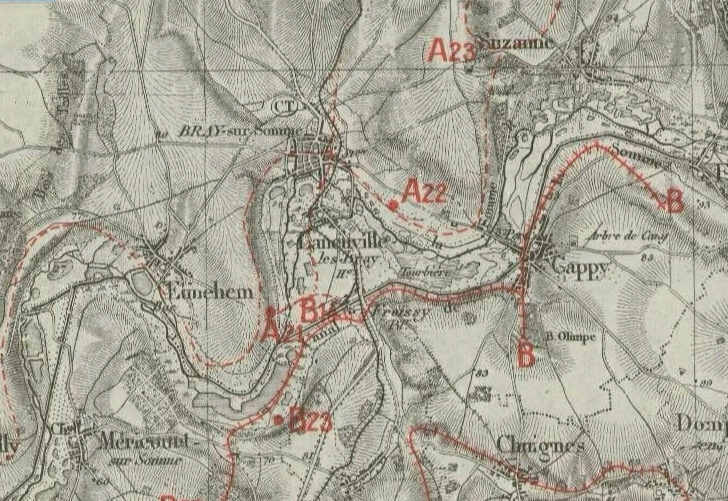

Messagepar eric fresné » 11 11 2018 à 23:37
Petit retour sur le sujet avec un extrait d'une carte au 1/80000 du réseau de la Somme en juillet 1916. On voit clairement la ligne B qui se défile dans la vallée et l'embranchement vers le bois Olimpe qui semble avoir contourné le pied du plateau et être passé par le village.
Éric
eric fresné
