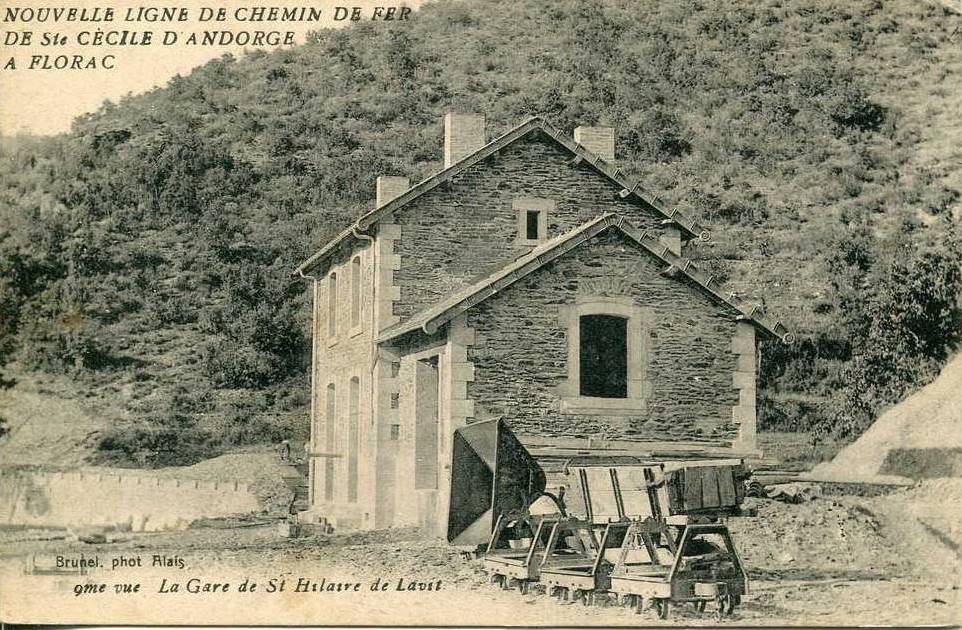

Messagepar Punavai » 07 05 2011 à 20:49
Pour encourager ABJ Train, une petite photo de la gare de St Hilaire de Lavit en construction.

Messagepar Punavai » 07 05 2011 à 22:46
Bonjour ABJ.Train,
Comme je l'ai signalé dans un fil, le soubassement de cette gare est en pierres de taille, contrairement à St Julien d'Arpaon où il s'agit de blocs de basalte hexagonaux. Voir les photos sur le fil CFD Lozère en 2011.

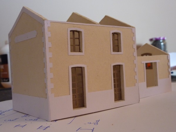

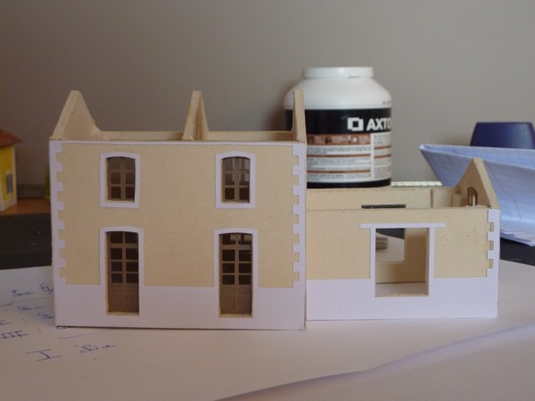

Messagepar ABJ.TRAIN » 16 05 2011 à 18:01
Voici des images du BV en construction, j'ouvre un fil sur la gare dans 30 jours environ, dans la bonne partie de ce forum ;)

Messagepar vigeois » 16 05 2011 à 18:33
Attention à bien faire disparaître les jointoyements au niveau des chainages.
De même n'oublie pas de "marquer" les pierres d'angles ! Et tu vas avoir à graver les pierres hexagonales du soubassement... :rod_siflet

Messagepar ABJ.TRAIN » 16 05 2011 à 18:47
Oui, quel soubassement???? celui du quai marchandises
Le BV n'est pas encore terminé, donc ce n'est pas le résultat finale
Hugo

Messagepar vigeois » 16 05 2011 à 18:52
Regardes les photos des vrais batiments... :rod_siflet

Messagepar ABJ.TRAIN » 16 05 2011 à 19:00
IL me semble que Saint Hilaire est l'une des gare qui ne possède pas de soubassement en pierres hexagonales

Re: Saint Hilaire de Lavit
Messagepar malletslm » 16 05 2011 à 19:14
C'est effectivement un détail insolite que nous a signalé Punavai un peu plus haut dans ce fil ;) , on peut d'ailleurs voir ses photos (récentes) de cette gare ici : CFD de Lozère en 2011
Très joli bâtiment, ABJ.TRAIN ! #B6 E2 ... vivement le réseau !

Messagepar L'homme du pire caddy » 16 05 2011 à 19:24
Beau !!! #B6
Mais le rapport entre largeur et longueur des pierres du chaînage n'est pas 1/2 mais minimum 2/3... :rod_siflet

Messagepar vigeois » 16 05 2011 à 19:28
Bon, bah... le temps de trouver une photo, Malletslm a répondu ! Pas de pierres hexagonales effectivment, mais tout de m^me des rangées de pierres à graver sur le papier (lame TRES emoussée d'un cuter -ou mieux le dos !)
