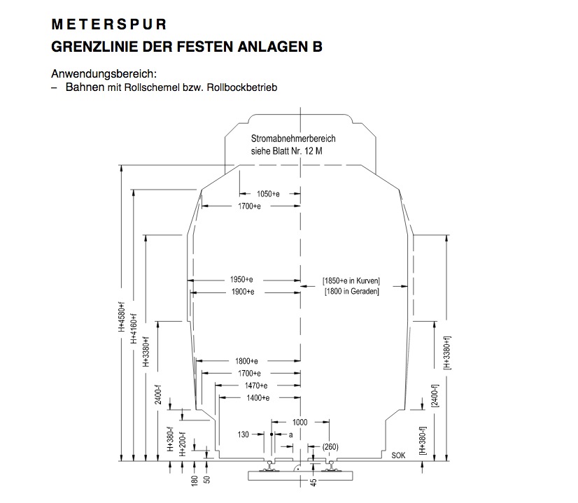

Les deux containers verts semblent être des standards de 20 pieds, mais pas les containers frigorifique Coop.

Par rapport à l'excellent document fourni par Siruis, on peut en déduire que les containers marqués "Coop" sont des caisses mobiles.

Effectivement! Je n'avais pas remarqué les renforts métalliques pour le levage des caisses. Donc, à priori, gabarit routier de 2,60 mètres. Ceci voudrait dire que ce réseau à voie métrique est conçu au gabarit de la voie normale.

En fait, le réseau du RhB connait quatre gabarits differents, probablement à cause de l'histoire du réseau (qui a été construit par differentes compagnies). En Suisse, le gabarit normal pour voie métrique prévoit une largeur de ca 3300 mm. Les containers ISO ont une largeur de 2400 mm.
