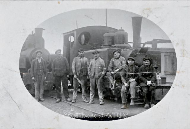

Messagepar eric fresné » 03 03 2011 à 12:32
Je reviens sur cette Baldwin : il y a un truc très curieux sur cette photo : vous lisez quoi ?

Quoi , on lit quoi ? Les textes visibles ou des éléments qui te posent questions ?

L'immatriculation de la plaque, désolé ma question était très mal formulée.

N° 12x1, le x pourrait être un 5 ou un 7 voire un 3 selon la police de caractères.
En quoi consiste ton problème hormis qu'on n'arrive pas à lire la plaque de manière univoque?

En fait, moi aussi je lis 12XX et c'est bien ça qui me semble curieux.
Pour faire simple, les 230T Baldwin ont reçu des plaques militaires avec des numéros allant de 501 à 1004 (en gros). les 131T ALCO étaient immatriculées de 1201 à 1300. Donc, selon toute vraisemblance, une 230 T Baldwin démobilisée de l'armée anglaise a reçu une plaque de 131 T ALCO elle aussi démobilisée. A quoi cela a-t-il pu servir ?

Peut être a t'on monté une caisse a eau d'Alco sur cette 230 par suite d'avarie :D3

Je serais bien de l'avis de Fred, les machines etaient parfois reconstruites a partir de morceaux d'autres

Même la cheminée est bizarre....la cheminée d'une Baldwin est droite habituellement comme un tuyau de poële. Celle des Alco aussi d'ailleurs.... :F9

C'est sans doute la "Torpille".
Je m'explique, j'ai rencontré Marcellin Horlon à Saint Brieuc lors de la venue de la Buffaut. On a pas mal causé sur place et échangé quelques courriers par la suite. Je viens de les relire :"Nous avions chacun notre machine pour la durée de la saison, sauf en cas de panne nous roulions sur la machine de réserve "La Torpille" une 131 chassis ALCO, chaudière allemande. Enfin une machine bricolée, un hybride comme on dit mais qui marchait très bien." Bref, à part l'origine de la chaudière (à 50 ans de distance, on peu comprendre) ça doit être la Torpille.

Russell a écrit:Même la cheminée est bizarre....la cheminée d'une Baldwin est droite habituellement comme un tuyau de poële. Celle des Alco aussi d'ailleurs.... :F9
Cheminée Brigadelok ? non ?

Ce n'est pas un bissel arrière que l'on aperçoit entre les jambes du troisième homme en partant de la gauche :F9
Oui, je sais que j'enfonce des portes ouvertes après les posts d'Éric mais en y recardant de plus près… #B5

Sauf que ce ne sont pas des caisses à eau d'Alco... L'extrémité des caisses n'est pas similaire entre Alco et Baldwin, et la poignée sur le dessus à l'avant est typique Baldwin.
En tout cas pour la disposition des dômes, cela correspond à une 230T Baldwin.

la cheminée n'indique pas une chaudière allemande ?? :D3

Pour moi, vue la forme des domes, c'est une chaudière Américaine
