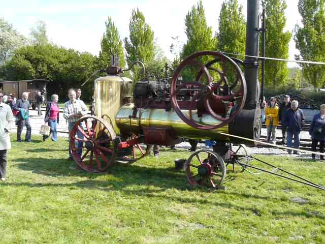

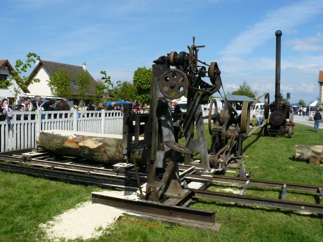

Decauville à l'origine faisait du chemin de fer portatif
Et bien cet été nous avons renoué avec cette usage, lors d'un fête agricole dont le thème principal était le bois.
Au programme transport de grumes & de planches sur voie de 40 cm, scierie a vapeur, tracteur etc.
Certaine manœuvre ne sont pas sans rappeler le système Péchot, et l'esprit des Grandes Gueules était de la partie :D
Et le petit plus de cette fête; nous avons eu l'idée très saugrenue de nous faire tailler nos planches pour le future plancher de la Huga.
Quelle aventure que celle de notre petite Huga
Nous remercions l'équipe de la scierie à vapeur (que certain ont peut être déjà vus en Baie de Somme) ainsi qu'a nos amis qui sont venus nous prêter main forte #B6

La scierie à vapeur, au Crotoy.
