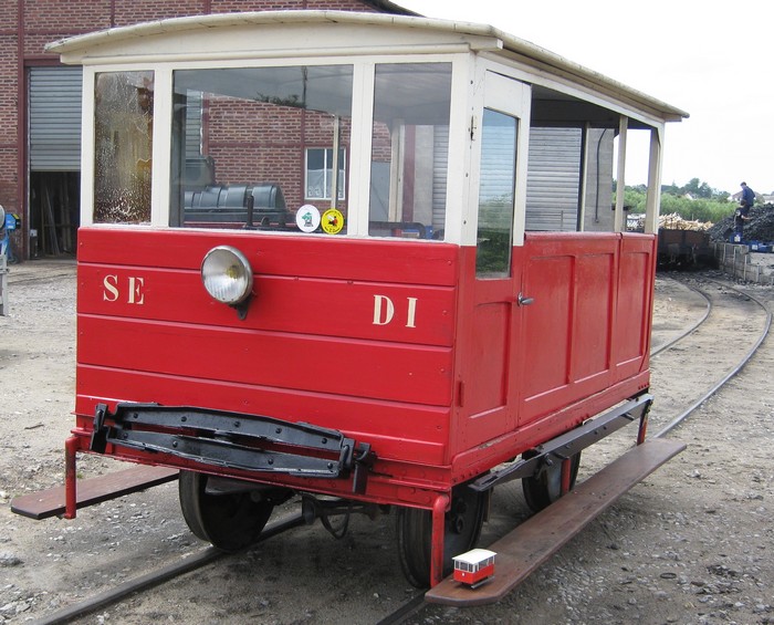

Au moins une draisine actuellement au CFBS sous le n°D1, moteur Ballot, en service.

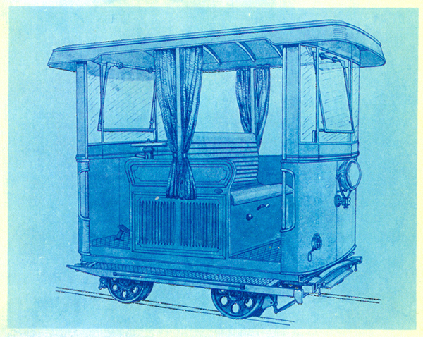

Brisso 32
Messages: 1221
Re: Et si on parlait des draisines Billard des secondaires
Messagepar Brisso 32 » 02 01 2022 à 02:20

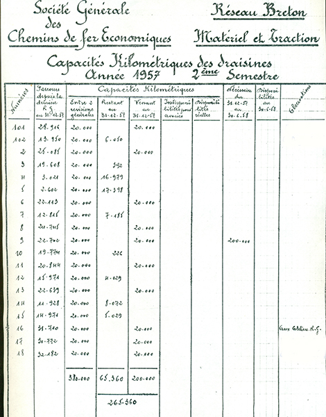

Quelques archives sur les Bretonnes
Note de la SE sur la vente des draisines Anjou - Une petite erreur, il ne s'agit pas de la n°101 mais de la n°102
Doc RB Anjou a.jpg (250.26 Kio) Vu 2080 fois
Liste des draisines en service au RB au 2e semestre 1957, les n°103 et 104 ne sont pas encore en service
Notes concernant la draisine n°9

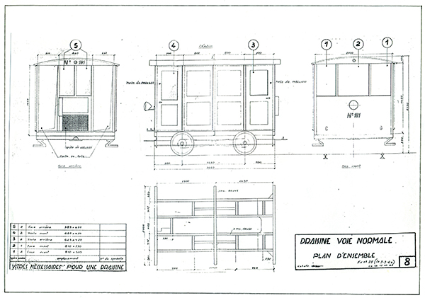

Plan de construction des nouvelle carrosseries au gabarit voie normale

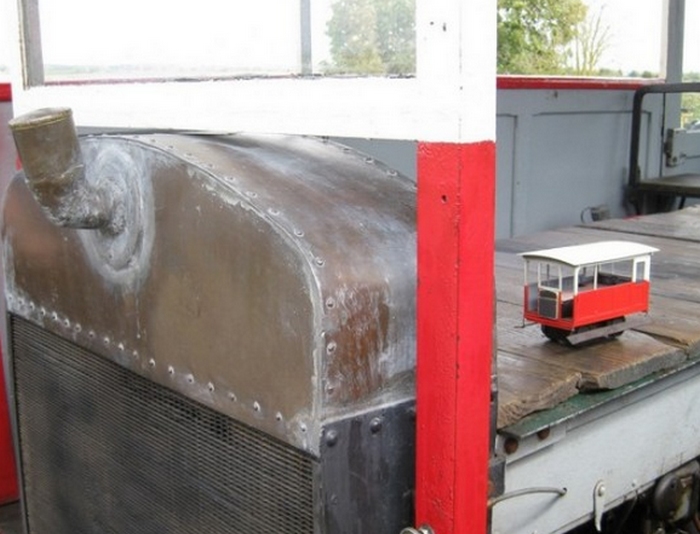

J'ai retrouvé les photos de la draisine CFBS, avec son modèle réduit au 1/22 ... :rod_coeur

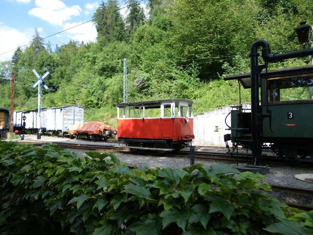

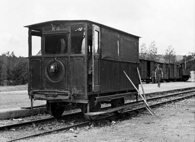

Messagepar trenbirinik » 02 01 2022 à 13:08
Bonjour
Une vue de la n°3 RB du Bloney.
jean pierre

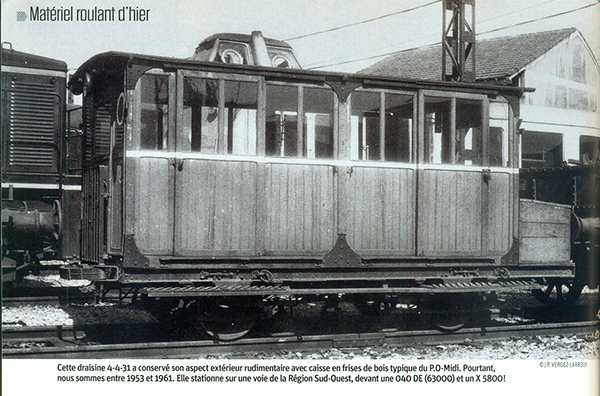

La photo en NB de Patrice Roussiale et la 746 corse, pourraient bien en fait être des Billard de type 4.4.20 ou 4.4.31 plus longues et possédant une sorte de coffre à une extrémité, comme sur la photo NB.
Voir à ce sujet, l'excellent article d'Alain Dubois dans Ferrovissime n°95
Draisine 4.4.31 du PO - Coll. JP Vergez-Larrouy - Ferrovissime n°95
Billard 4.4.31 PO - Jp Vergez-Larrouy - Ferrovissime n°95 .jpg (323.58 Kio) Vu 1913 fois

pelican a écrit:J'ai retrouvé les photos de la draisine CFBS, avec son modèle réduit au 1/22 ... :rod_coeur
Si quelqu'un voit passer 2 essieux et 4 roues de Billard 4-4-15 de 1930 , surtout qu 'il ne se gêne pas !!!!!!!!! On est client !!!! $$$$$$$$$$$

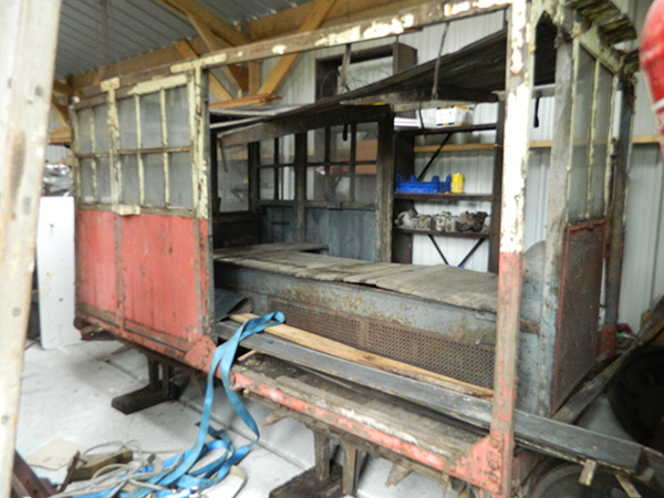

Messagepar Ange-vins » 02 01 2022 à 20:44
Bonjour à tous, bonne année, une bonne santé et une année moins compliqué on l'espère !
Pour compléter un peu cette enquête spéciale sur la draisines Anjou ou pas ?, voici ma petite contribution qui ne sera que des observations, parce que je me perd un peu dans les numérotations successives!
tout d'abord quelques éléments de détails propre au modèles Anjou.
- il n'y a pas de portière mais un retour en bois vitrée sur les 2 côtés.
- la face avant est particulière avec sa surface vitrée qui arrive très bas (par rapport à notre 104 par exemple)
- la face avant est recouvertes par 2 tôles, dont la jonction est masqué par un couvre joint centrale.
- le toit est pointu
- le détail particulier est également le longeron, ou plutôt la tôle de protection de celui ci (sur notre modèle restauré le longeron de la caisse est en bois)
ce détail se retrouve également et bien mieux vu sur cette vue d'une draisine à Bourges (poster par diabolo sur le fil AAPA il y a quelques années)
ensuite la vue de l'arrère d'une draisine Anjou
Maintenant revenons à nos moutons, l'enquête :

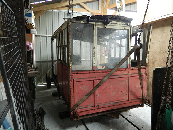

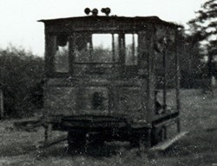

observons en zoomant la vue de la draisine stationnée à la Roche à la fin de l'exploitation:
on peut voir, la face avant toujours aussi basse mais celle ci n'a plus 2 tôles masquées par un couvre joint central, mais semble avoir 2 gros couvre joints verticaux et un horizontal.
Sur la vue de cette dernière lors de son chargement en vue de son transfert,
on voit l'arrière de cette draisine Anjou à largement été modifié par rapport à l'origine :
On peut donc supposer sans trop se tromper que la draisine de la Roche avait été reconstruite à l'économie du temps de l'Anjou. Mais celle ci était elle vraiment la numéro 1 ?
à comparer maintenant avec les différentes photos de l'épave de draisine récupérer en 2011.
il est certain qu'il y a de grandes similitudes avec celle photographié sur le réseau Breton, mais il y en a également beaucoup avec celle de la fin d'exploitation à la Roche...
Ce pourrait elle qu'elle est mutée plus tard (1955) et n'ait pas été modifiée comme les précédentes au gabarit Breton ?...mystère... mais je me plait à y croire.
@ bientôt
Ange-vins
Messages: 248
Enregistré le: 27 04 2013 à 13:05
Messagepar Brisso 32 » 02 01 2022 à 21:45
Salut Ange-vin
Qu'entends-tu par "notre 104" ? SE 4 ?
En effet, la similitude avec la face avant de la draisine de La Roche est troublante. J'ai attribué le n°1 à cette draisine, arbitrairement, certes, mais aussi parce-que c'est la première équipe motorisée a avoir été mise en place. mais il se peut aussi qu'elle ait été remplacée par une draisine en meilleur état pour la ligne de Bécon.
Par ailleurs, on sait qu'à la fin 1957, le RB n'avait pas encore mise les 103 et 104 en service. Son départ tardif de La Roche pourrait signifier qu'il s'agisse de la 104 qu'on sait angevine.
Saura t-on un jour ?

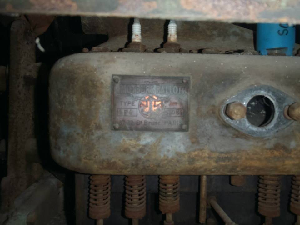

Mercredi, je vais aller ausculter les pièces de notre seconde draisine, quelques traces ? Sait-on jamais !
Brisso 32
Messages: 1221
Messagepar Ange-vins » 02 01 2022 à 22:34
Bonsoir Brisso 32,
oui la SE 4 ! peut être grâce au numéro de série du moteur Ballot ? il faut juste savoir lequel est-ce vu qu'il y en a 3 dans la remise !... (demande à BZH44).
j'avais posté une photo :
