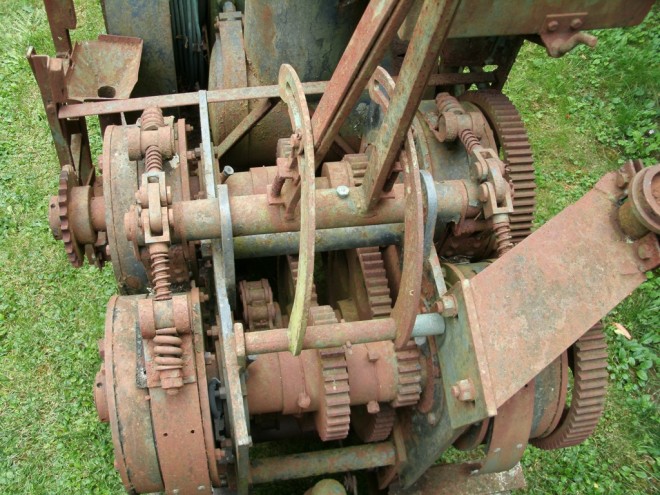

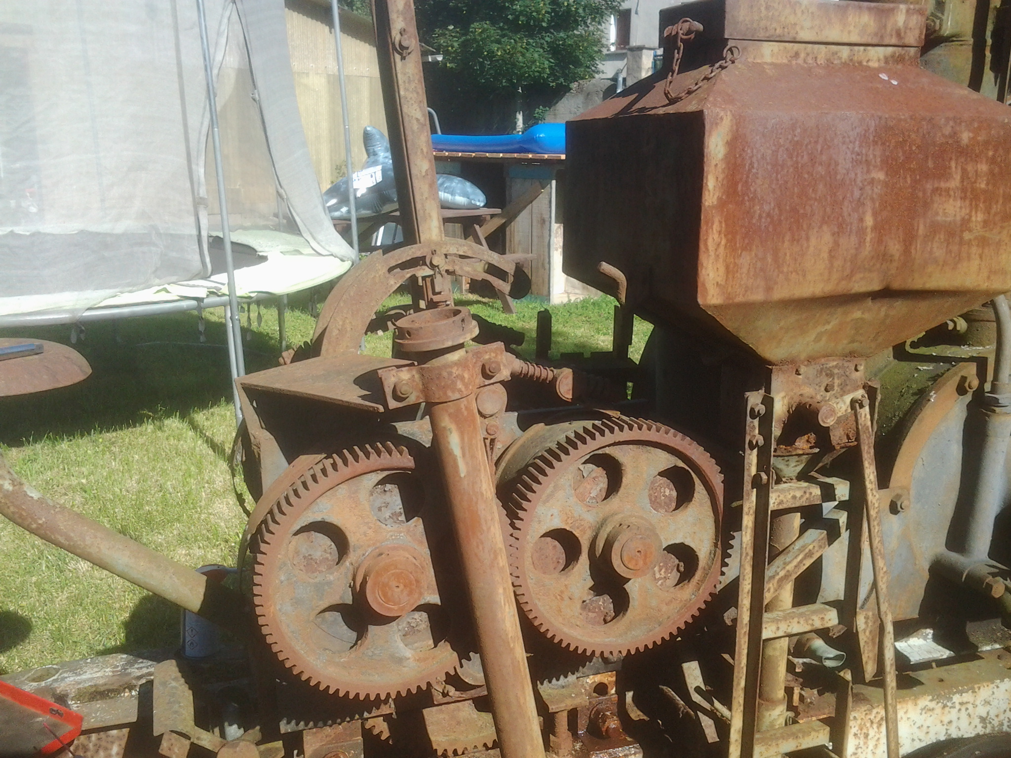

BG1000 a écrit:Bonjour
Y a moyen d'avoir une photo du coté des deux couronnes (à l'opposé des du pignon d'entré) :F5 :F5 :F5
BG
Oh oui....et l on voit bien les deux arbres relie par de beaux engrenages

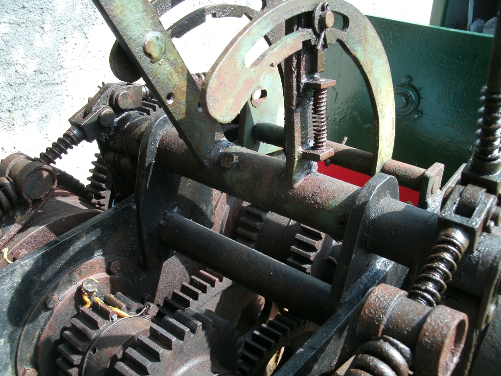

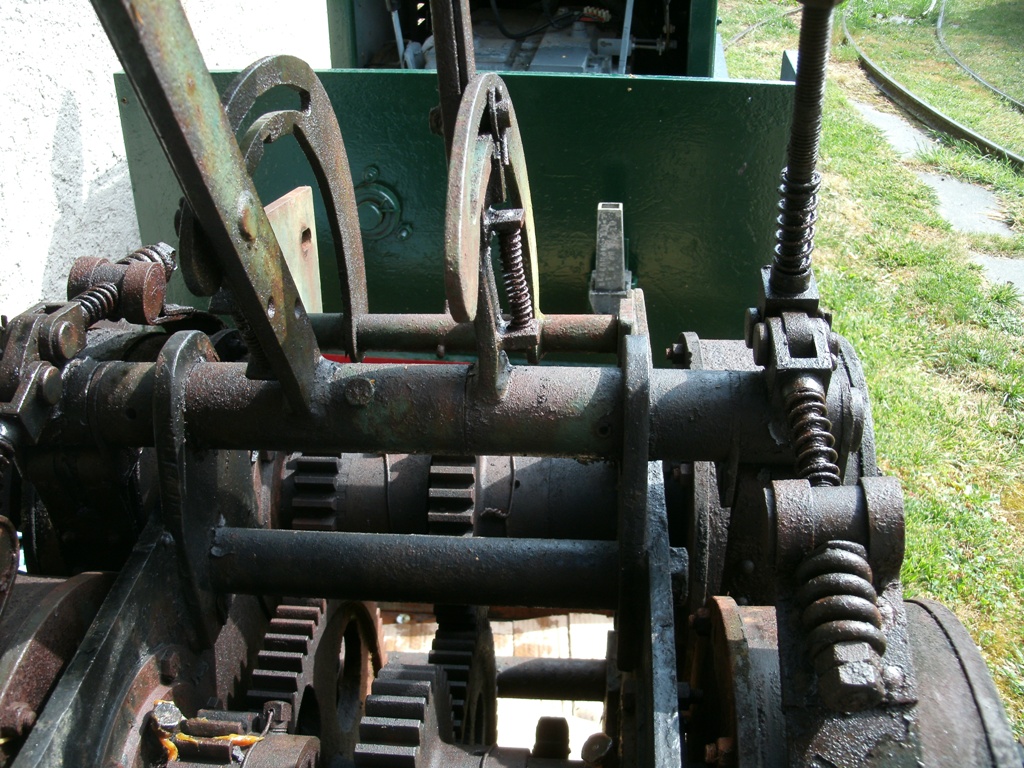

Re: La bête inconnu, démontage et restauration
Messagepar SteamyStef » 08 08 2018 à 11:17
Faut pas être ingénieur pour comprendre...
Le grand volant devait être relié au premier arbre moteur via une chaine.
Le mouvement est ensuite inversé via les deux engrenages externes vers le second arbre moteur.
Ces arbres comportent, de chaque côté, un mécanisme (probablement un train épicycloïdale) qui permet d'appliquer le mouvement sur l'un ou l'autre jeu d'engrenage et ce pour la marche avant ou pour la marche arrière.
Deux vitesses dans chaque sens, l'arbre central sous les deux autres devant être relié aux essieux via une chaine.
Sur cette vue, la grande vitesse est à gauche, la petite à droite. Si on tire le levier de droite, on met la petite marche arrière, celui de gauche est la grande.
Reste à confirmer que les deux leviers sont bien montés sur deux axes/tubes séparés.
C'est une interprétation qui devra être confirmée par l'étude interne des tambours

Messagepar Petolat » 08 08 2018 à 17:54
oui je suis plutôt d'accord avec ta description du fonctionnement.
Les 2 leviers sont effectivement indépendant. ( voir photos après dégrippage)
Quand aux tambours, il va falloir les ouvrir…

Messagepar BG1000 » 08 08 2018 à 19:01
Bonjour
Sur l'arbre moteur ayant le pignon de chaîne vers l'essieux, y a t'il deux couronnes ?
sur chaque couronne deux pignons avec le même nombre de dents ?
La somme des dents d'un pignon et de la couronne associé est'il constant ?
L'axe des pignons grand et petits sont'ils concentrique ?
Les tambours sont'ils libres ?
BG
Visitez ma Galerie Image
BG1000
Messages: 3656
Messagepar Petolat » 09 08 2018 à 11:08
Bonjour à tous,
L'arbre entrainant les essieux comporte 2 couronnes ( sans compter les pignons à chaine)
Ces 2 couronnes n'ont pas le même nombre de dent.
Chaque couronne est relié à deux pignons identique ( un sur chaque arbre supérieur)
Ma conclusion, on a donc deux vitesses dans chaque sens de marche, avec des développements ( je parle "vélo") identique
suis je compréhensible?
Merci

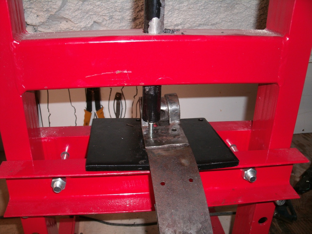

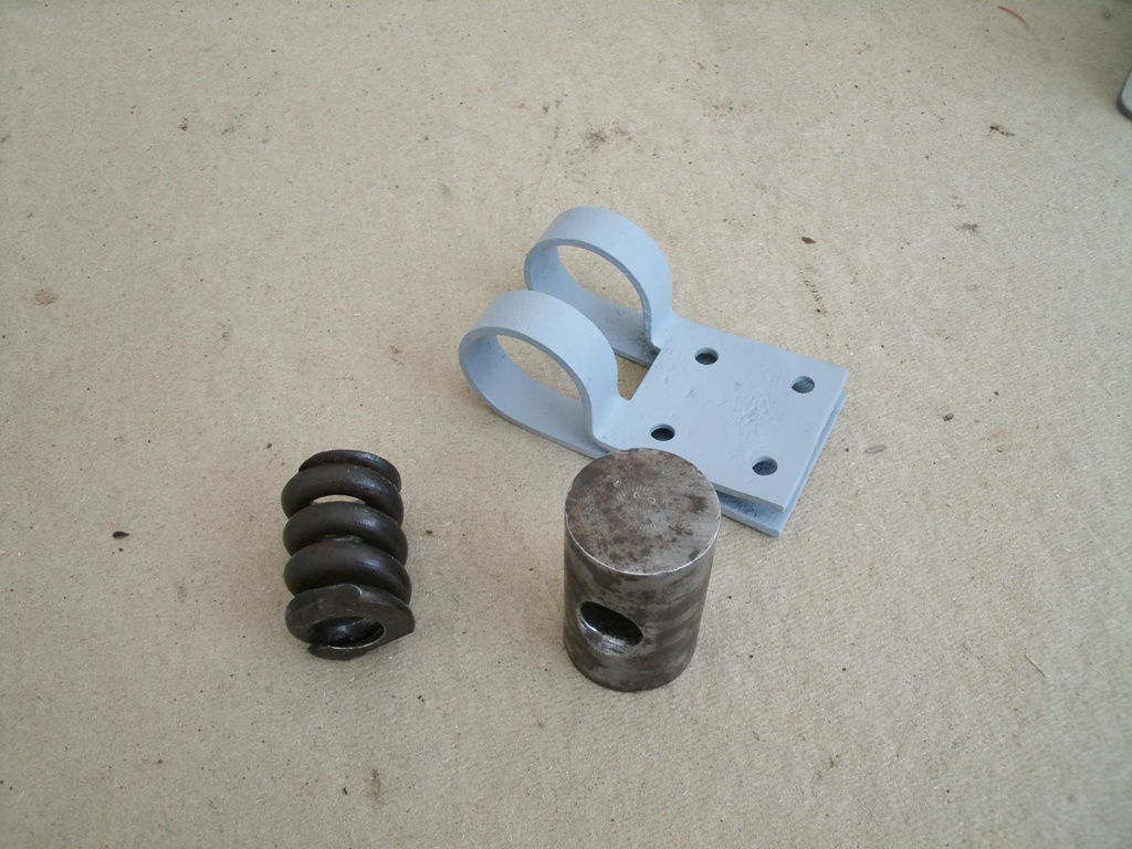

Messagepar Petolat » 09 08 2018 à 11:12
J'attaque petit, la réfection des freins à bandes des quatre tambours.
n'ayant pas trouvé de modèle identique, je vais donc récupérer les fixations de ces freins.
-retrait des rivets à la presse
-un peu de nettoyage
Si je ne dit pas de bétises, la rupture de ces freins seraient sans conséquences?
