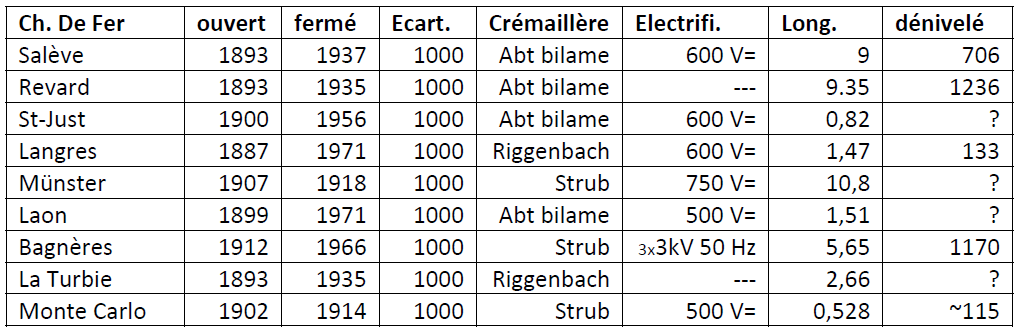

rail1435 a écrit:Merci Patrice Roussiale pour cette recherche documentaire. Je peux ainsi mettre à jour le tableau et aller tripatouiller la page wiki erronée.
Ce n'est pas tout à fait juste.
Le Revard a été ouvert en août et inauguré en septembre 1892. Il a circulé jusqu'en 1937, les 2 dernières années étant exclusivement réservé aux marchandises et aux bagages, les voyageurs prenant le téléphérique inauguré, lui, en 1935. Si la distance entre les axes des gares de départ et d'arrivée fait bien 9.350 m, la longueur totale du réseau faisait 10.588 m dont 8.155 m équipé en crémaillère Abt à double lame, et 2.433 à simple lame, quand la pente est inférieure à 5% (gares, dépôt...).
Quant au dénivelé, il est de 232 m (Aix-les-Bains 264,40 - Le Revard 1.496,00)
François Pignon
Messages: 32
Enregistré le: 15 06 2018 à 23:48
Re: Chemins de fer à crémaillère disparus de France
Messagepar rail1435 » 17 06 2018 à 16:35
Merci pour les corrections de dates, de longueur et dénivelé. Pour la crémaillère bilame, c'est fréquent qu'elle devienne monolame dans les gares de faible déclivité.

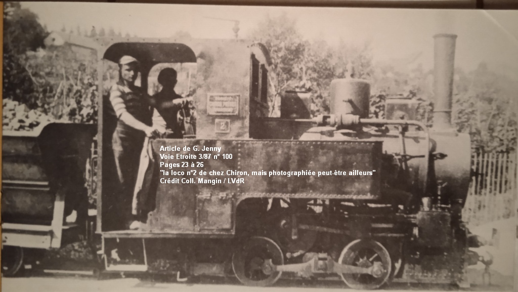

Pour les 2 locomotives de Chiron Frères, en voie de 600, elles sont référencées ici: http://www.werkbahn.de/eisenbahn/zahnrad/lv/z-oundk.htm
Sur Wikipédia : "Commande directe par Chiron à la société allemande Orenstein & Koppel, livrée pour la n°1 en octobre 1909 (n° de construction 3575) et pour la n°2 en mars 1914 (n° de construction 7000) : selon la nomenclature européenne leur type est B/a-n2t."
En traduisant l'allemand la suite est :
a => vorher betriebsfähig, jetzt abgestellt => auparavant opérationnel, maintenant stationné => donc retiré de la circulation en 1925 pour les 2
v/v => verkauft/verschrottet/verschwunden => vendu / mis au rebut / disparu => plus de trace ensuite...
Et en zoomant bien la photo on devine à plusieurs endroits sous les wagonnets une crémaillère "vraisemblablement Strub" selon rail1435 : effectivement !
Par contre je ne connais pas la subtilité du "rail fraisé" de rail1435. Quel est l'autre (ou sont les autres) mode(s) de fabrication : découpé ? ... Un lien peut-être pour m'éclairer ?
Messagepar GR1920 » 05 02 2022 à 00:27
Je poursuis mon enquête sur les 2 machines Chiron à partir de cette photo :
J'ai ajouté une annotation sur l'image (en terme de droits).
C'est donc la Chiron n°2, c'est à dire la O&K n°7000, et au-dessus il est écrit "SOCIÉTÉ / CHIRON FRÈRES / CHAMBÉRY".
Mon interrogation porte sur où et quand cette photo a été prise, et s'il y en a eu d'autres de M. Mangin à cette occasion.
Car comme M. Jenny, je ne suis pas certain que ce soit entre Chambéry et Montagnole, en raison du wagonnet utilisé qui n'est pas du type "caisse en bois" présent sur d'autres photos. Donc possiblement prise ... ailleurs ? ... après leur retrait de chez Chiron en 1925 ?
En parcourant le forum j'ai cru comprendre que Didier Oberlin est le petit fils de Georges Mangin et serait en contact avec Eric Fresné ? Si l'un et/ou l'autre avait un peu de temps à accorder à ce sujet : Merci d'avance !
Ensuite il y a aussi la piste LVdR, qui a peut-être publié sur ce sujet, ou détient des photos de M. Mangin, mais là je ne sais pas par où passer...
