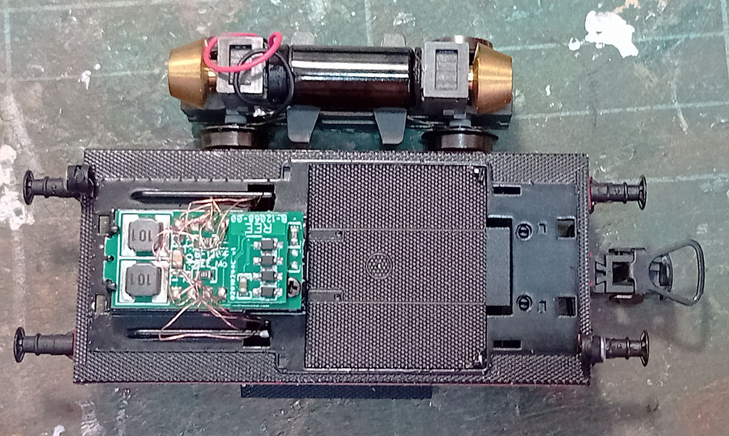

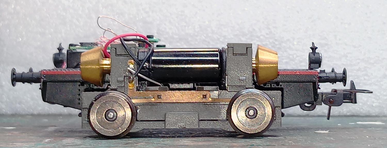

J'ai acheté un Moyse de chez REE.

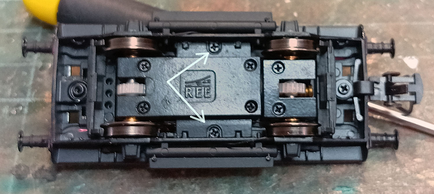

Le bloc moteur, très bien conçu avec une suspension 3 points et ses prises de courant, se dépose à l'aide de 2 vis :

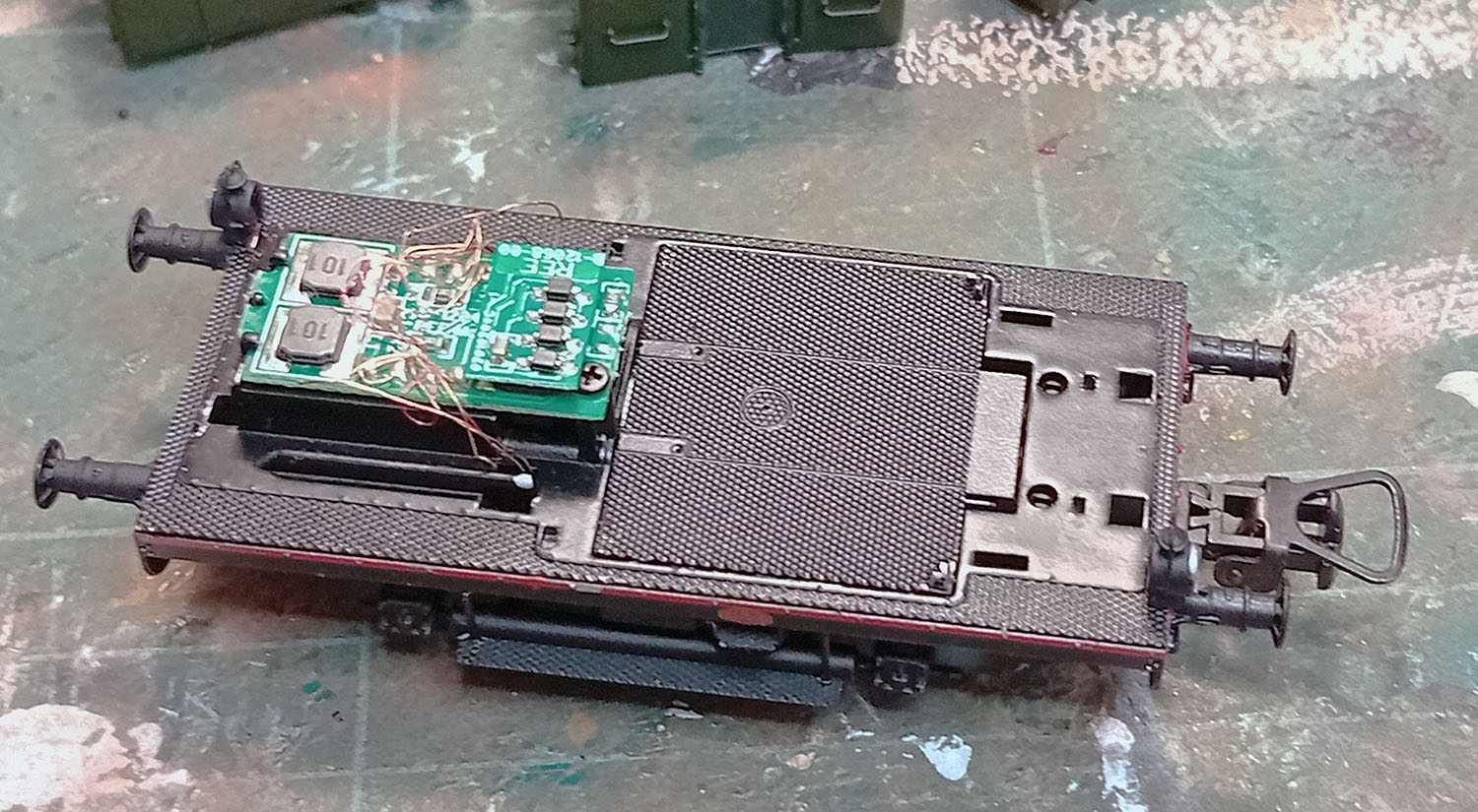

Seulement voilà, il y a un tas de fils électriques vernis (isolation) qui le relie à une platine située sur le dessus de la carcasse en métal :
Il faudrait jouer du fer à souder... avec une panne très fine que je n'ai pas.
Bien sûr, je sais déjà que je n'aurai plus d'éclairage, ce qui ne me dérange nullement.
Mais pensez-vous que, sans tous ces branchements, le bloc-moteur sera encore fonctionnel ?

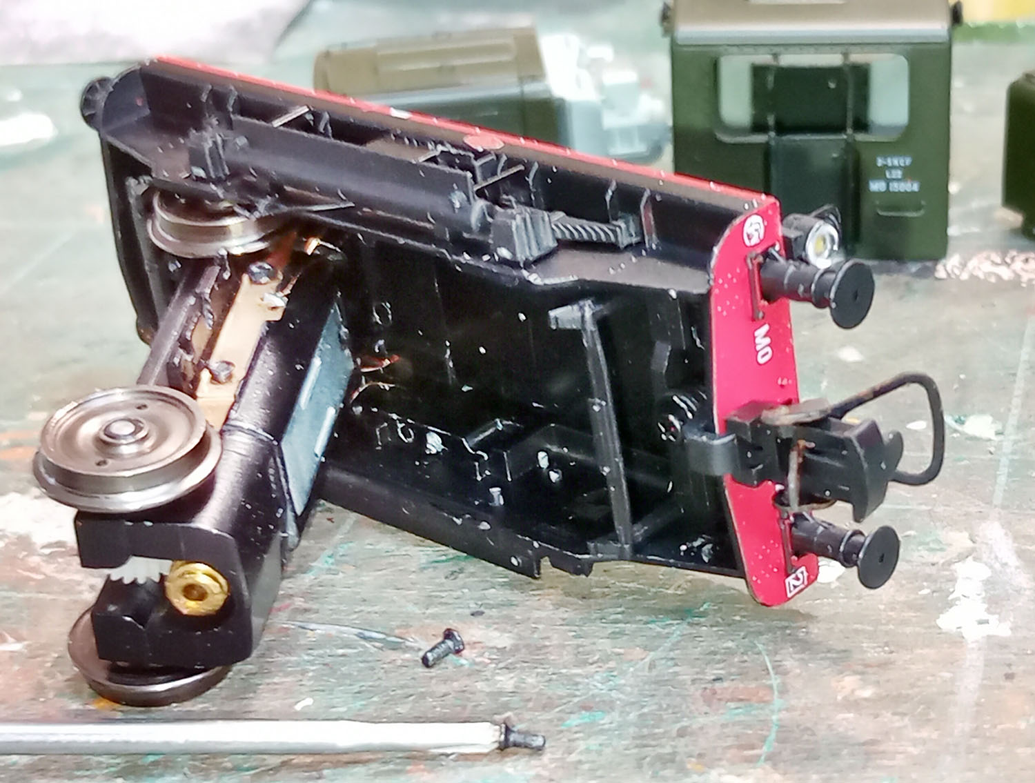

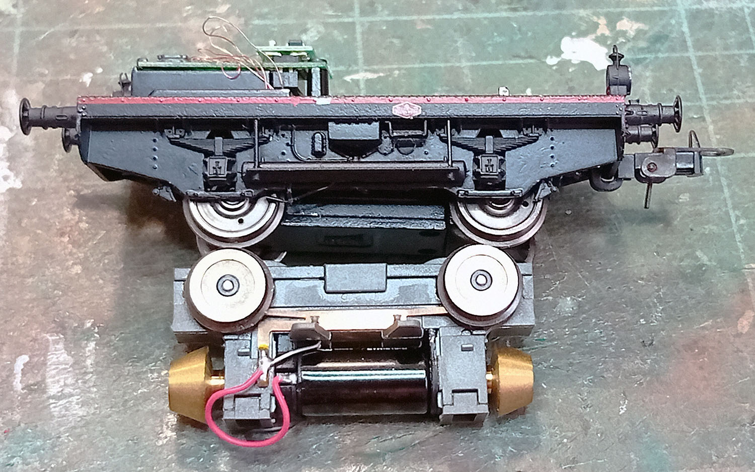

Ben, pour le passer en métrique, tiens !
Mais comme on ne peut pas faire varier l'écartement des roues (voir la première photo ci-dessus), je voudrais y mettre un châssis Halling.
L'empattement le plus grand est trop court de moins de 2 mm, on fera avec :
Après tout, ça ne fait qu'un millimètre par essieu, et la perspective fera qu'on ne verra jamais le défaut sur les 2 essieux en même temps.
Par contre, la platine va sauter car il va falloir que je découpe le châssis du Moyse qui est en métal, pour des raisons de poids, ce qui promet bien des jurons :
... ce qui, d'ailleurs va occuper une partie de la cabine, pourtant bien dégagéz sur la version de base :
Dommage mais bon, j'ai pas d'autres solutions... si j'y arrive !
