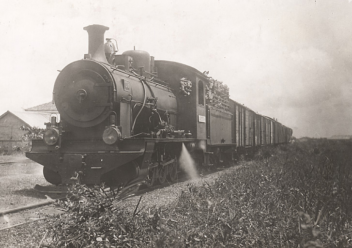

Wow, photo très rare!
Ces 040 étaient des version VM des G8 Prussiennes.

Mais la G8 transposée à l'écartement métrique fut une grande surprise, lors de la découverte de la photo.
Qui saurait où trouver plan, ou davantage d'informations sur cette locomotive ?

Construites en 12 exemplaires (N°. 101-112) pour la Mittellandbahn (ligne centrale Douala en direction de Yaoundé) par Borsig en 1911/12 (N°. 7681-92) et équipées de pompes à eau, certaines ont continuées à rouler après la guerre jusqu'à dans les années 30.

Belles machines, ces Borsig de la ligne Douala Yaoundé (CF du Centre).
NB - Chauffe au bois sur ce réseau.
Un petit rappel historique s'impose toutefois : avant la première guerre mondiale, le Cameroun était une colonie allemande, c'est à la fin de la guerre que le pays est placé sous tutelle de la S.D.N., qui confie sont administration à la France. Donc rien d'étonnant d'y trouver des locomotives allemandes...
