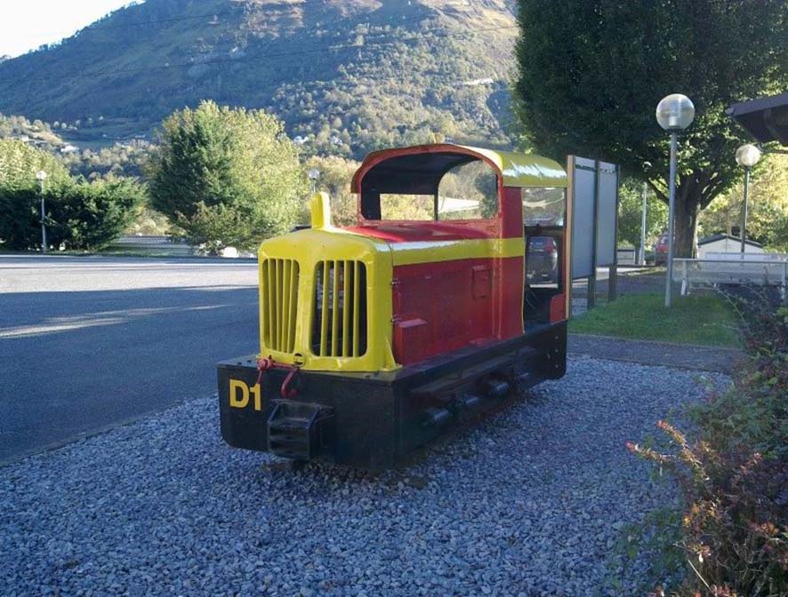

Messagepar monplaisir » 15 01 2025 à 18:29
Le Weitz D 1 est posé sur un coupon de voie à la piscine de Laruns
monplaisir
Messages: 2274
Re: Artouste
Messagepar pierre1942 » 16 01 2025 à 00:11
Photo que voici.

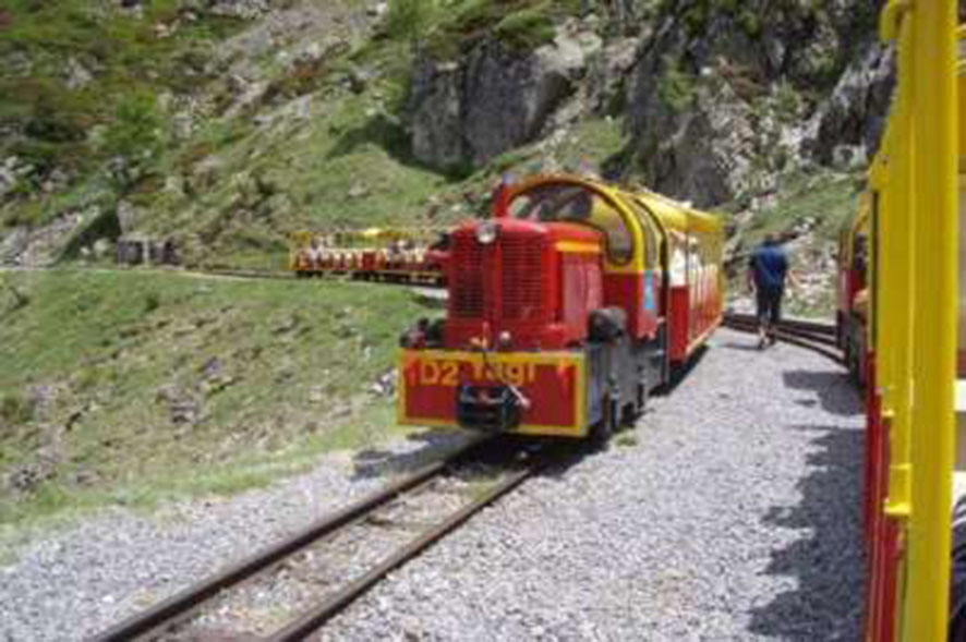

Messagepar pierre1942 » 16 01 2025 à 13:15
Ici le Whitcomb D2 baptisé Yagi. Quant à leur numérotation "décousue"... ?
pierre1942
Messages: 518
Enregistré le: 23 06 2011 à 21:01
Localisation: Villard-de-Lans (38)
Re: Artouste
Messagepar 242TE66 » 16 01 2025 à 17:51
pierre1942 a écrit:Quant à leur numérotation "décousue"... ?
J'avais émis l'hypothèse que c'était pour "boucher les trous" dans la numérotation, mais ce n'est bien sûr qu'une simple supposition...! :prrrt:
Il serait intéressant de connaître les numéros de constructeur et les dates de mise en service.
242TE66 :F5
Festina lente!
