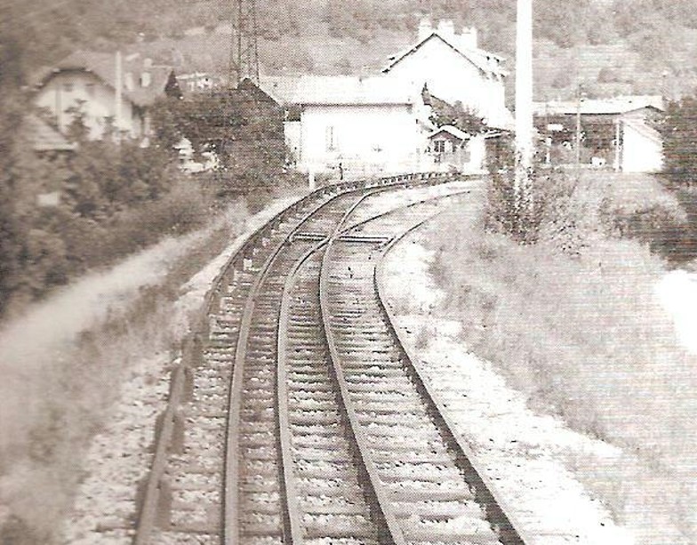

L'homme du pire caddy a écrit:.
C'est le même endroit : ce qui change, c'est le cadrage. :idea:
La photo ancienne est prise à l'horizontale depuis la voie tandis que celle de Kazh Du est prise en plongée depuis le pont. La maison n'est pas à l'emplacement du verger mais plus loin, au niveau du petit tunnel. Si le Kazh avait utilisé un objectif "plus large", on la verrait au-dessus à gauche.
Pierre. ;)

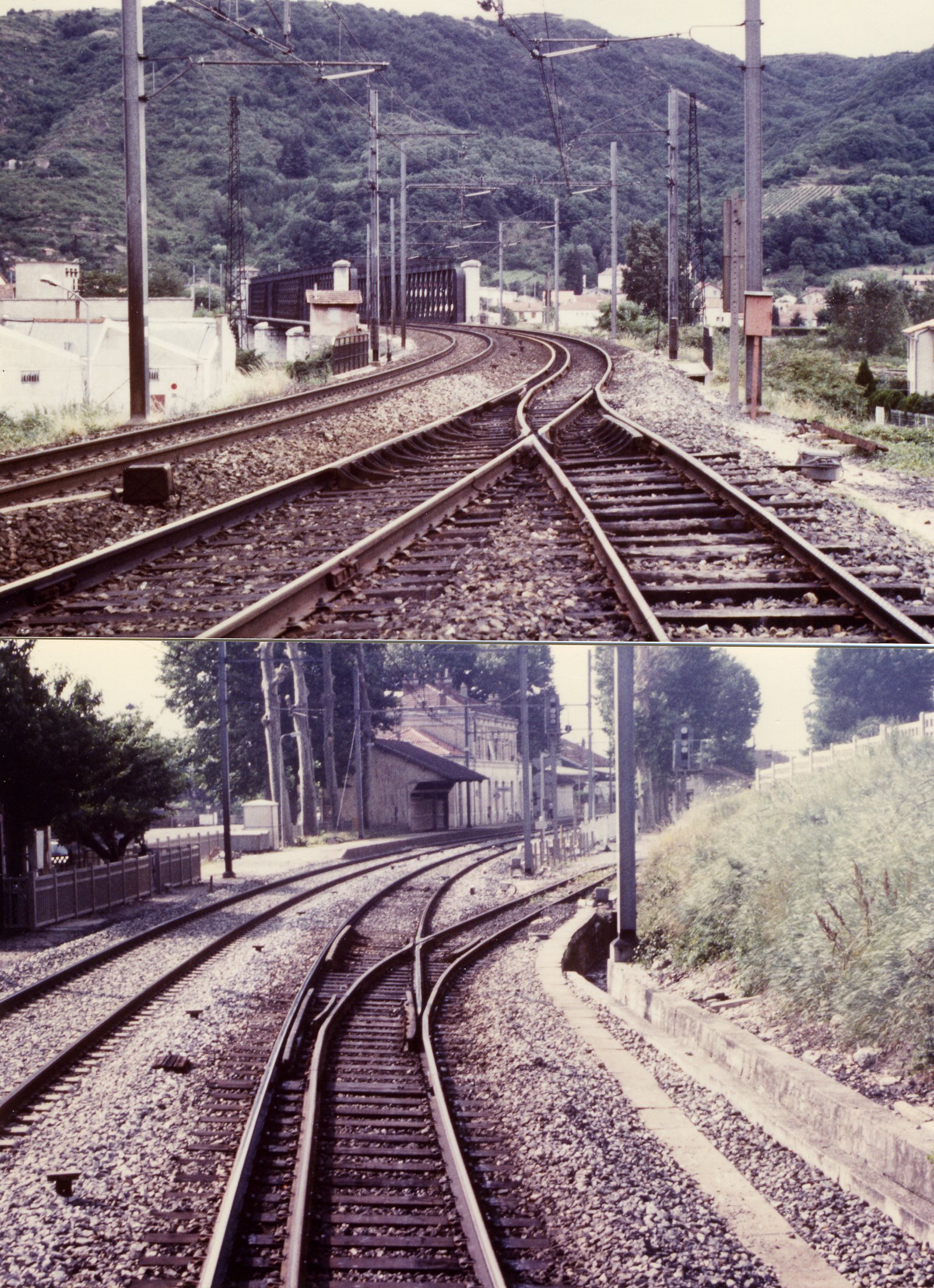

Saboul a écrit:A la séparation VN et VM après le viaduc du Doubs et en gare de Tournon , ce n'était pas vraiment une aiguille , puisqu'il n'y avait pas de lames mobiles .
C'était un appareil de voie de séparation dont tous les éléments étaient fixes , tellement fixes qu'ils avaient contribué au spectaculaire déraillement d'un train d'oranges espagnoles dans les années 80 .
Bonsoir,
De mémoire, le train d'oranges a déraillé par la faute d'un déclavetage d'un essieu d'un wagon espagnol, la troisième file de rail ayant au contraire évité au train un déraillement plus spectaculaire en évitant la sortie de voie complète. Les spécialistes du Vivarais confirmeront.

Messagepar Saboul » 04 01 2017 à 20:09
C'est exactement ça !
le troisième rail a maintenu l'essieu dans l'axe tout le long du tronc commun , mais l'appareil de voie CFD / SNCF l'a fait dérailler complètement .
Le wagon d'oranges a plongé dans la bifur en pulvérisant le centre d'appareillage qui avait eu le tort d'avoir été implanté a cet endroit ! :rod_mdr2 :rod_mdr2

Ah bon, désolé mais j'ai copié la photo sans ouvrir le site ouebe :oups2: .
Rendons donc à César... et merci d'avoir complété #B6 .
Bonsoir,
Aucun souci pour la publication à partir du moment où la source de l'image est mentionnée... :maitre:
En voici deux autres (même année 1986) voie métrique imbriquée dans la voie normale (près de Tournon / région de l'Ardèche)
Source : photos + collection personnelle du même auteur
À bientôt ! :F5
