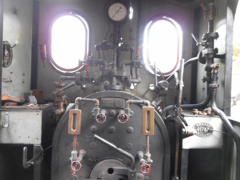

Messagepar FRANCOIS19 » 30 09 2016 à 20:16
A propose de l'ouverture de la porte du foyer, je remarque que certaines locomotives avaient un registre dans ladite porte, ainsi qu'on le voit sur la photo de l'O&K "Bertha" du CFC publiée dans un autre fil par Le Velaunien et que je me permets de reproduire ici...
Ce registre devait permettre l'admission d'air secondaire d'une façon un peu plus contrôlée qu'en maintenant la porte entrouverte. :rod_siflet

Messagepar 130HSP » 30 09 2016 à 20:33
l'ouverture de la porte ou du registre dans la porte permet soit d'améliorer le tirage , mais aussi de "jouer" avec cet apport d'air froid pour éviter un lever de soupapes.

Messagepar locotram » 30 09 2016 à 20:42
Les machines anglaises ont des crans d'ouverture et fermeture des portes. C'est donc parfaitement contrôlé.
Attention cependant aux trop grands apports d'air froid qui peuvent abîmer les plaques tubulaires, tout particulièrement sur les machines sans voûte.
Le registre a aussi un rôle de gestion du flux d'air en cas d'effort violent de la machine. S'il est ouvert, tout l'air ne passe pas par le cendrier et le feu n'est pas arraché.
