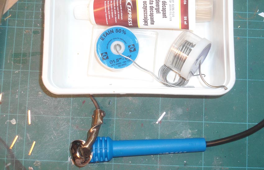

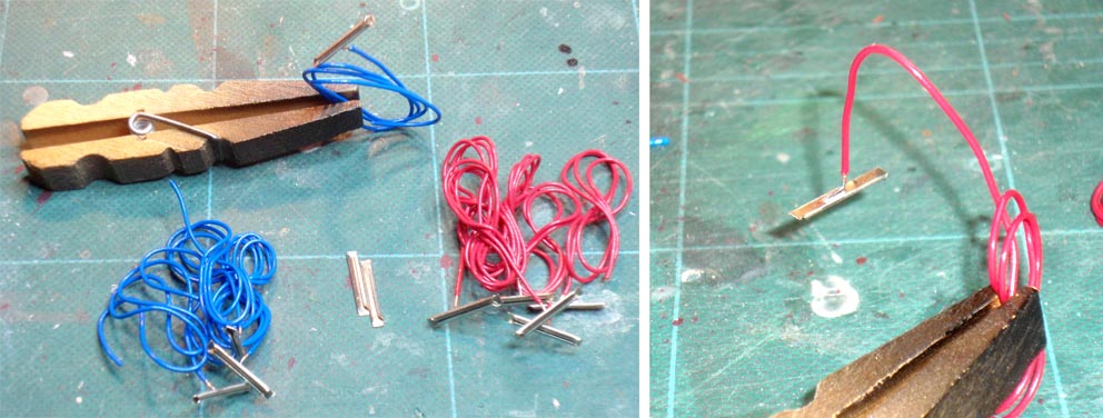

Un nouvel épisode, et pas des moindres : un peu de soudure H4 . Il y a une semaine que je remets toujours au lendemain la soudure de fils de raccordement sous des éclisses, histoire que les branchements électriques ne se voient pas.
Le problème, c'est qu'il faut se servir d'un fer à souder...
Après m'être brûlé une fois de plus et n'avoir réussi qu'à faire des pâtés, je me suis "occupé" du fer :
Voilà, au moins, comme ça, il ne me fera plus ch♪r, çui-la :C1 . Évidemment, monter un kit en laiton... #B8 #B8
Donc un pote est venu me faire ça aux petits oignons, lui qui ne s'occupe pas de modélisme mais donne plutôt dans l'échelle 1, moyennant :( . Maintenant, j'ai un stock d'éclisses tout prêt pour les 30 années à venir ! E2

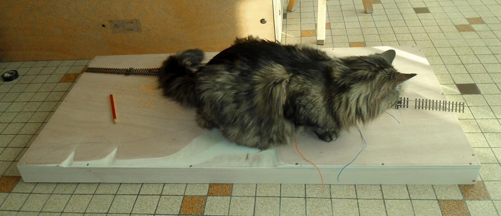

Ensuite, il a fallu persuader la peluche à moteur que c'était mon module, et pas le sien.

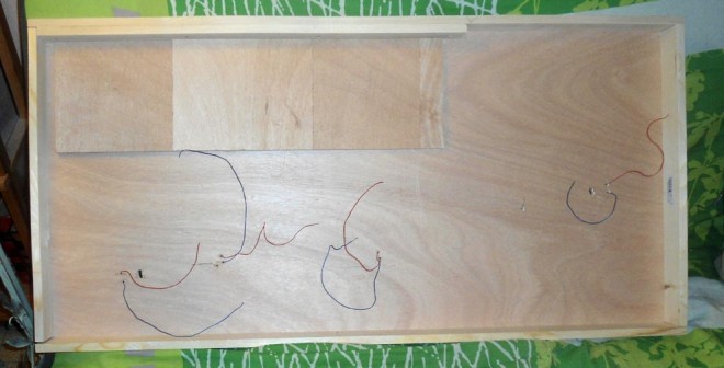

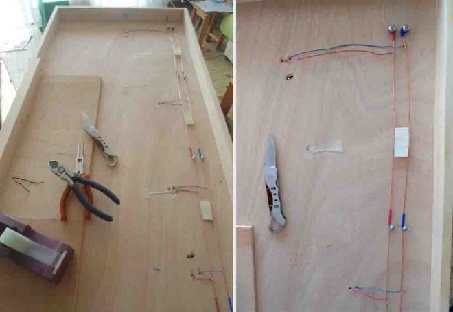

Mettre en place les voies avec les fils au travers des trous n'est pas le plus facile : rouge d'un côté, bleu de l'autre, et les réalimentations des pointes de cœur puisque ce sont des aiguillages PECO. Bon, j'ai rien compris à la notice, je demanderai aux spécialistes du club comment ça se branche.
J'ai aussi fait une lumière pour la commande des l'aiguilles, qui sera manuelle : tirette avec un Z de compensation/amortissement. Ça, je sais faire, et comme c'est ni électronique ni informatique, ça marchera longtemps.
Les fils vont être raccordés sur 2 conducteurs qui courront sous le plateau, 1 pour les fils rouges et un pour les bleus (allez les bleus), sauf évidemment la voie de service isolée, à raccorder sur un inter.
Les voies sont fixées au plateau avec des aiguilles de couturière tronquées : c'est mieux quand la pointe ne traverse pas le plateau !! #B6

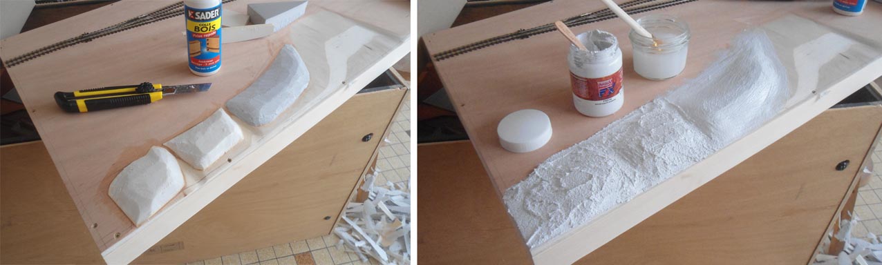

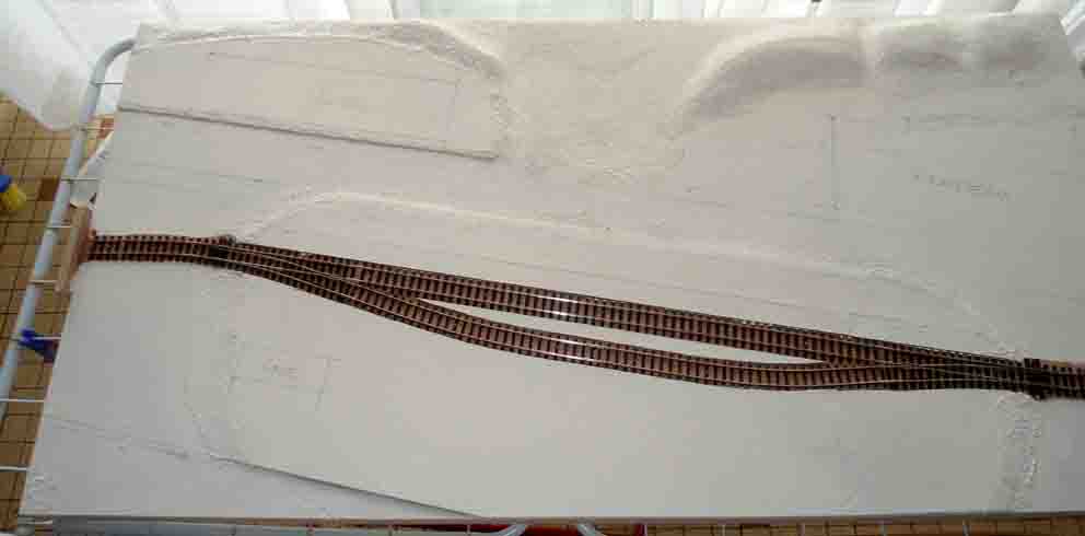

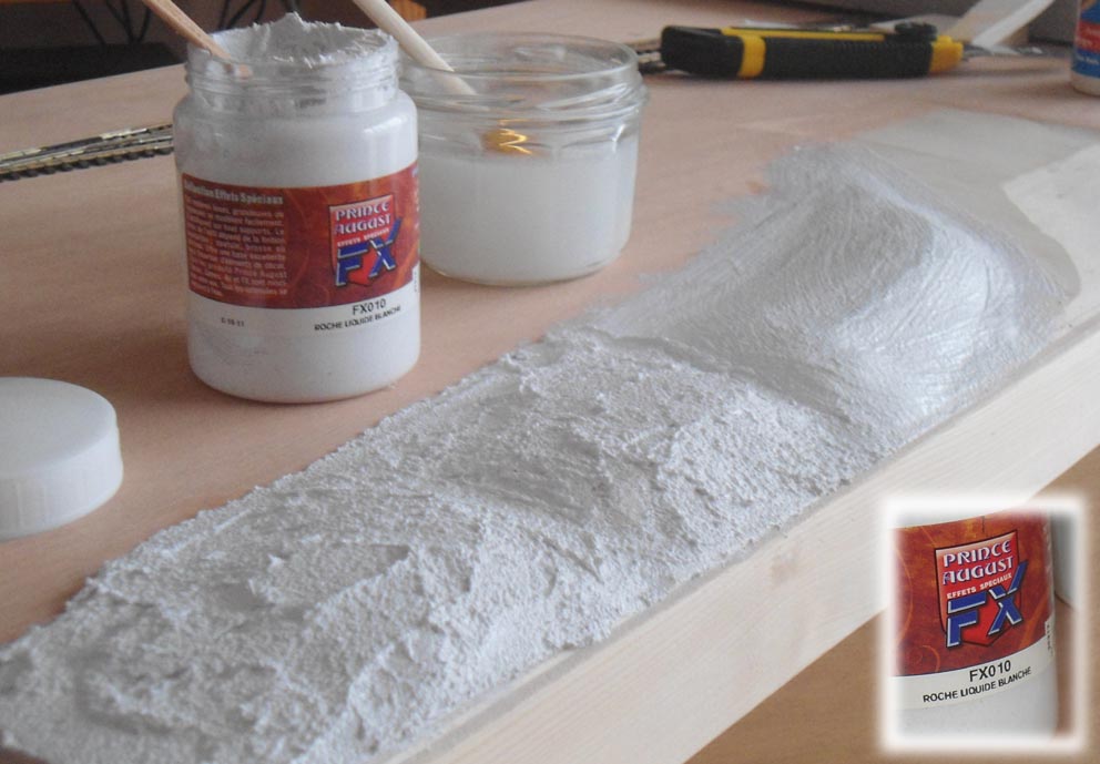

Ce soir, j'ai collé des morceaux de polystyrène extrudé pour dégrossir la forme des petites dunes qui existaient alors près du restaurant. Complément de forme avec un produit Prince August acheté il y a pas mal de temps, et que je voulais tester :
Produit acrylique qui se lisse avec tout ce qu'on veut, raclette en bois et pinceau humide dans le cas présent. Il semble bien adhérer au contre-plaqué, ce qui n'est pas le cas du MAP ou du plâtre. J'ai saupoudré de la poussière de pierre dessus pour accélérer le séchage, mais comme il y a de la charge entre les passées de lapins, ça n'est pas encore sec : on verra le résultat demain !

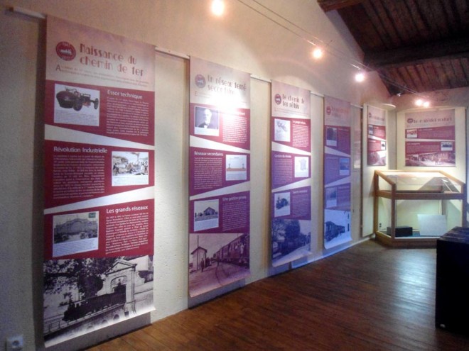

Justement, vendredi soir ça a avancé au musée où vous serez accueillis par Pierrot le mécano, qui veille sur la marchandise à embarquer. J'en vois qui salivent, là-haut dans le grand nord-est !
Vous serez d'abord reçus à l'entrée par Mélanie, d'un abord plus agréable...
Les panneaux sont arrivés de chez l'imprimeur et on n'a pas encore trouvé de fôtes d'ortaugrafe. Étonnant H4
Bon, les vitrines sont un peu vides, là... Je m'en occupe #B6

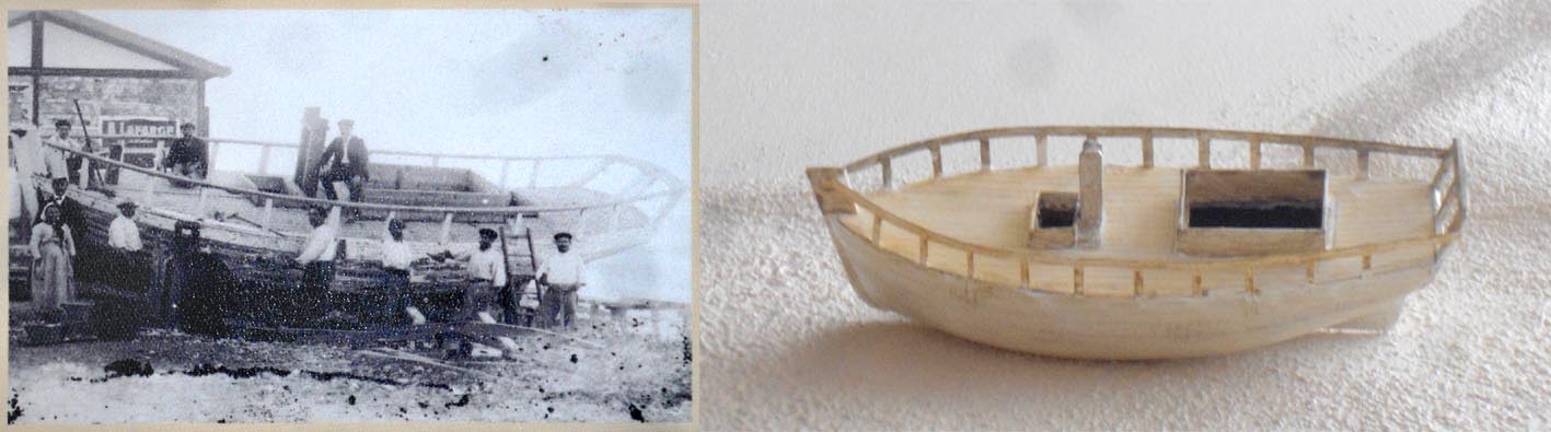

Côté maquette, un collègue maquettiste naval m'a reproduit au 1/87e le bateau en construction qu'on voit sur une photo du chantier Angibaud datant du début du 20e siècle, voire avant. Euh, me demandez pas ce que c'est comme bateau :oups2: . Pendant ce temps, la peinture du sol sèche sur le module, et comme je ne fais pas le lapin de Pâques cette année à la Flotte, je vais pouvoir finir (vœu... ).

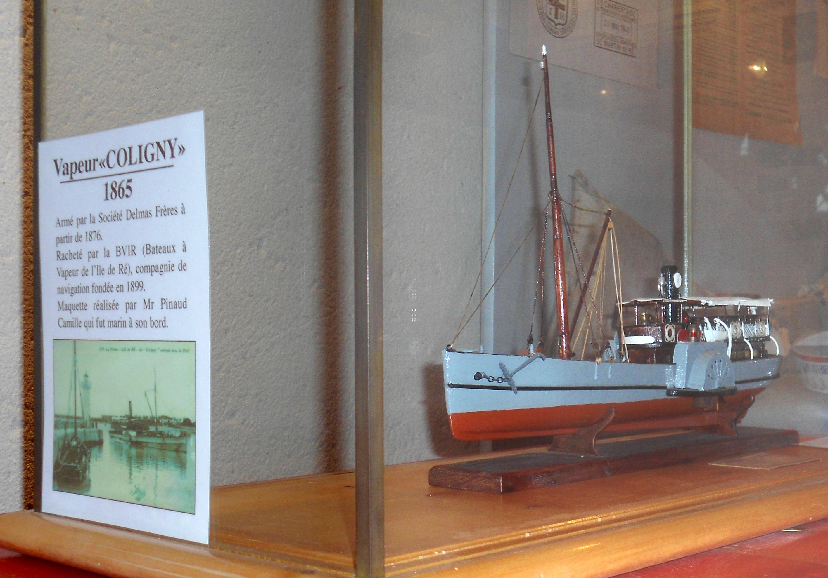

Le "Coligny" et le "Jean Guitton" : deux vapeurs à roues, affectés vers l'île de Ré qui figurent sur de nombreuses cartes postales anciennes.
Si la carrière du "Jean Guitton" parait guère n'avoir dépassé la première guerre mondiale, tout au plus, celle du "Coligny" fut plus longue et les cartes de l'entre deux guerres permettent de constater qu'il fut quelque peu modernisé : coursives à l'arrière, timonerie fermée...

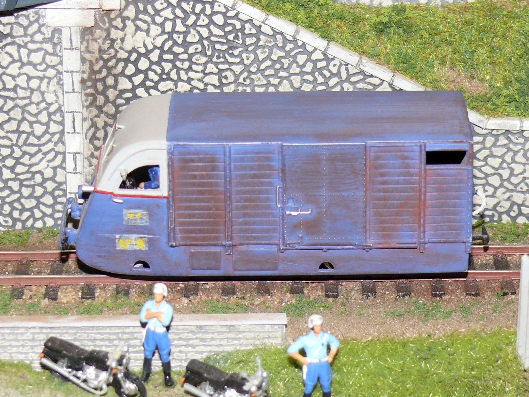

Beyer l'a fait :H1 :H1
ici en 2006 a Gennevilliers

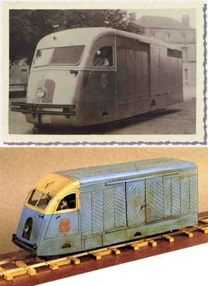

...et en O, François-Xavier Formarier l'avait réalisé en 1987.
À l'époque, le GEMM, à peine 2 ans après sa création, tentait de lancer le 0m en "commercialisant" sa voie, y compris les aiguillages : quelques nuits blanches à réaliser la notice de montage, vu que c'était livré en ensemble à monter.
Euh, sauf le respect #B6 E2 que je dois à ceux qui s'y sont frottés :maitre: , vous avez simplifié la face avant en la faisant plate.
Et c'est sa forme en pointe qui me tente.

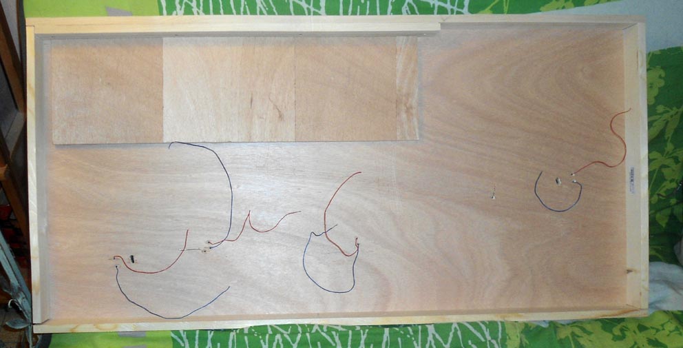

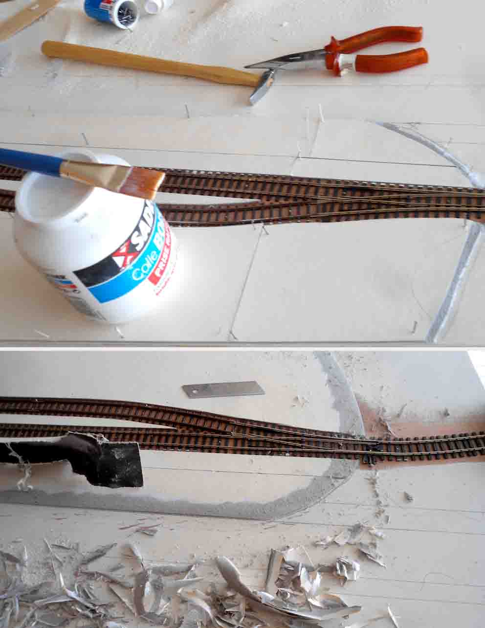

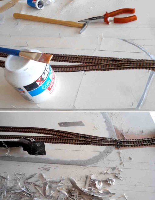

Ouiquende de Pâques studieux. D'abord finir le relief du plateau :

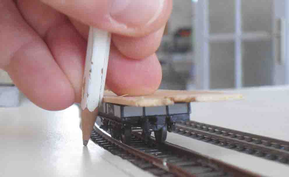

Pose de cartons pour réaliser les différentes plates-formes. Le coup classique du crayon tenu sur un wagon en guise de trusquin est toujours efficace pour détourer au plus près des traverses #B6
Puis collage des différents cartons, tenus par des petits clous ou épingles de couturière
Quand c'est bien sec, on "rabote" les arêtes ; salut les copeaux... :D
Reprises diverses avec le produit magique de chez Prince August, et peinture blanc cassé sur l'ensemble quand c'est sec
On retourne l'ensemble pour terminer l'alimentation électrique, pendant que le gars qui sait se servir d'un fer à souder est de passage ("tiens, puisque t'es là..."). Comme je suis nul aussi en électricité, j'essaie de faire simple, identifiable et d'éviter les courts-circuits

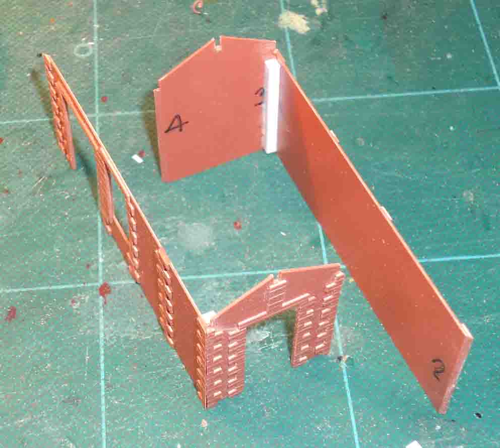

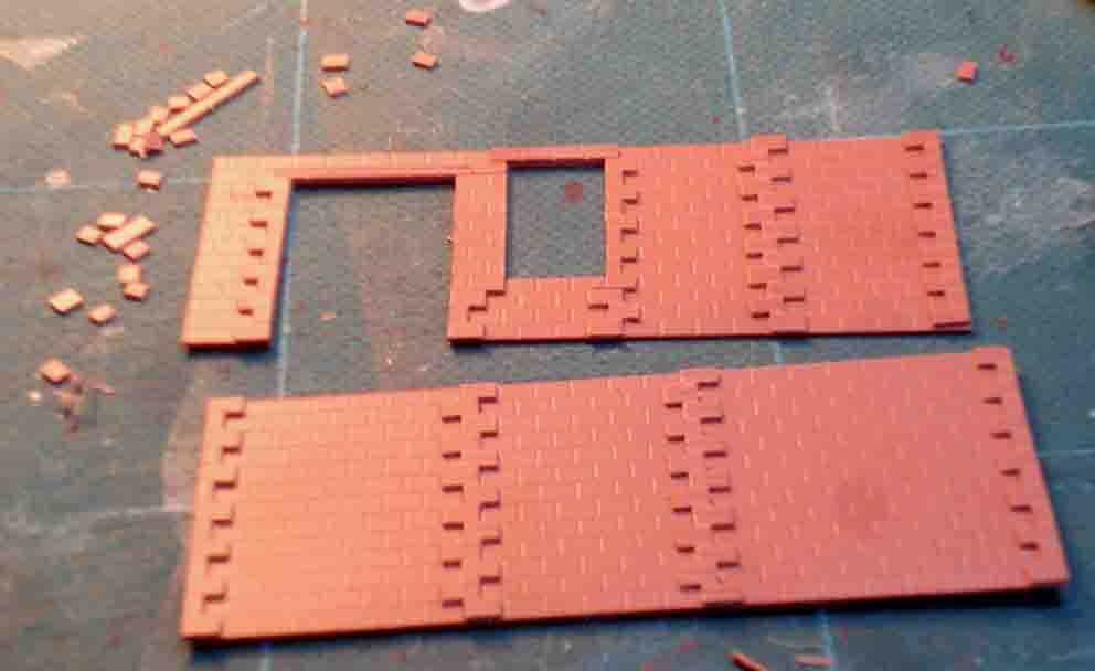

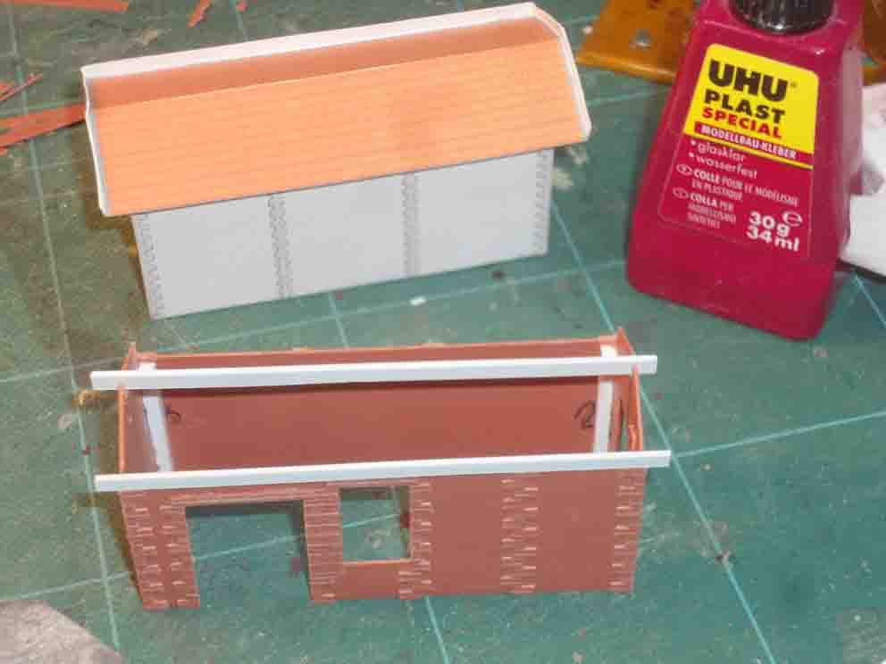

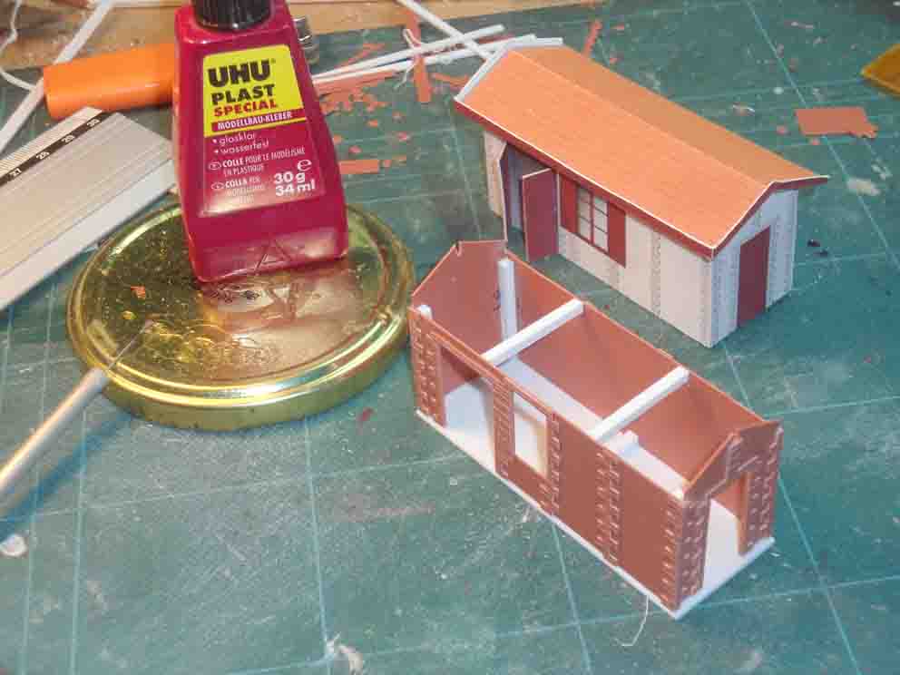

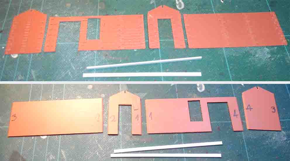

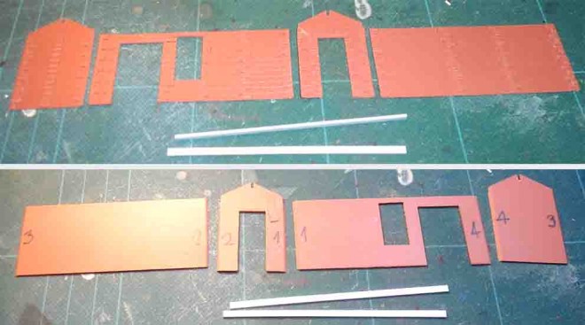

Dimanche, on passe au décor, avec la fabrication en carte plastique de la gare.
D'abord trouver une plaque de plastique avec imitation de briques au format 11x22 cm. J'ai pas H4 . On va faire approchant avec du 15x30 environ. Pas gagné... :C1
Le gag, c'est de découper tous les parements qui seront ensuite collés sur le "mur de base". finalement, ça fera illusion, mais faut pas trop regarder de près. Et puis qu'est-ce que c'est long !!!
Ne pas oublier de repérer les murs les uns par rapport aux autres au dos, et de biseauter les angles
(Pendant que la colle sèche, recharger 5 disques de Led Zep, Deep Purple et Sinéad o'Connor sur la platine...)
Collage des murs entre eux, avec un renfort dans chaque angle : l'intérieur ne sera pas visible
Préparer les pannes de charpente, qui seront collées sous le toit, le tout peint à part : je m'em♫rde assez comme ça, autant éviter les bavures de peinture brun Van Dick sur les murs blancs !! :C1
On colle le tout avec des écarteurs sur un socle en carte plastique imitant le dallage en béton, et le tour est joué : juste après ce cliché, c'était en apprêt !
