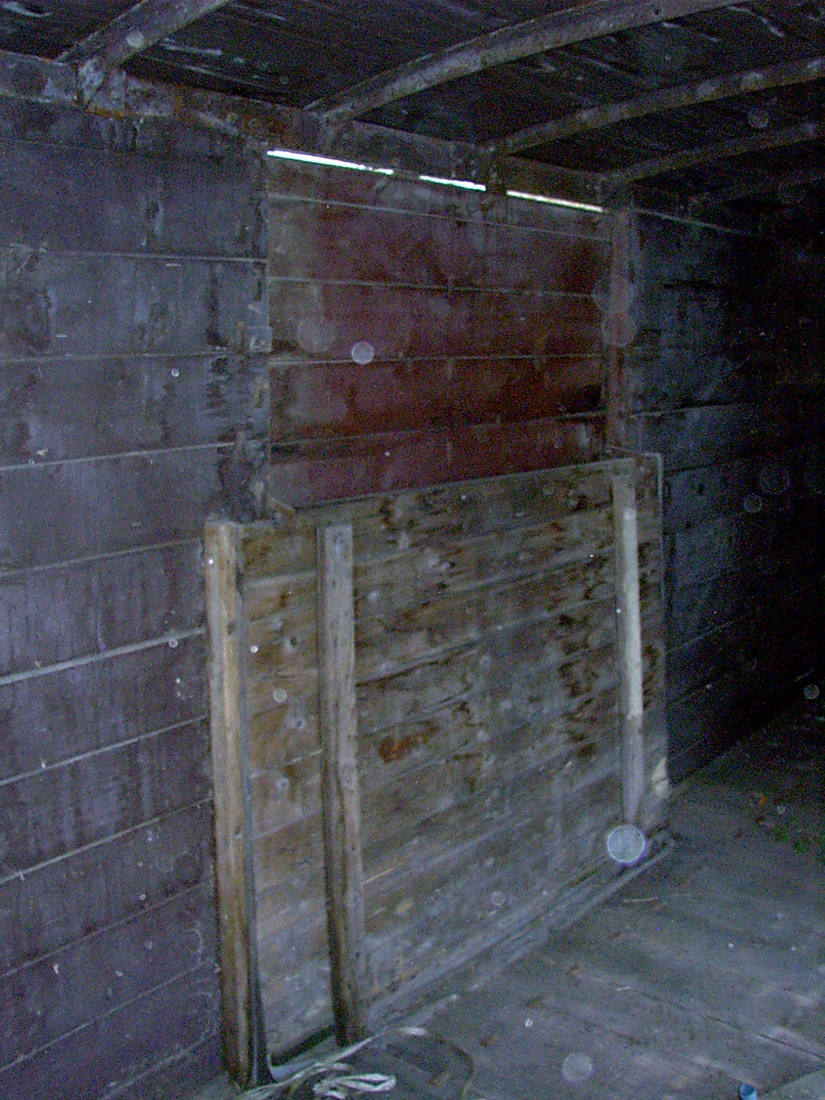

Alors là, on peu jouer :rod_mdr2

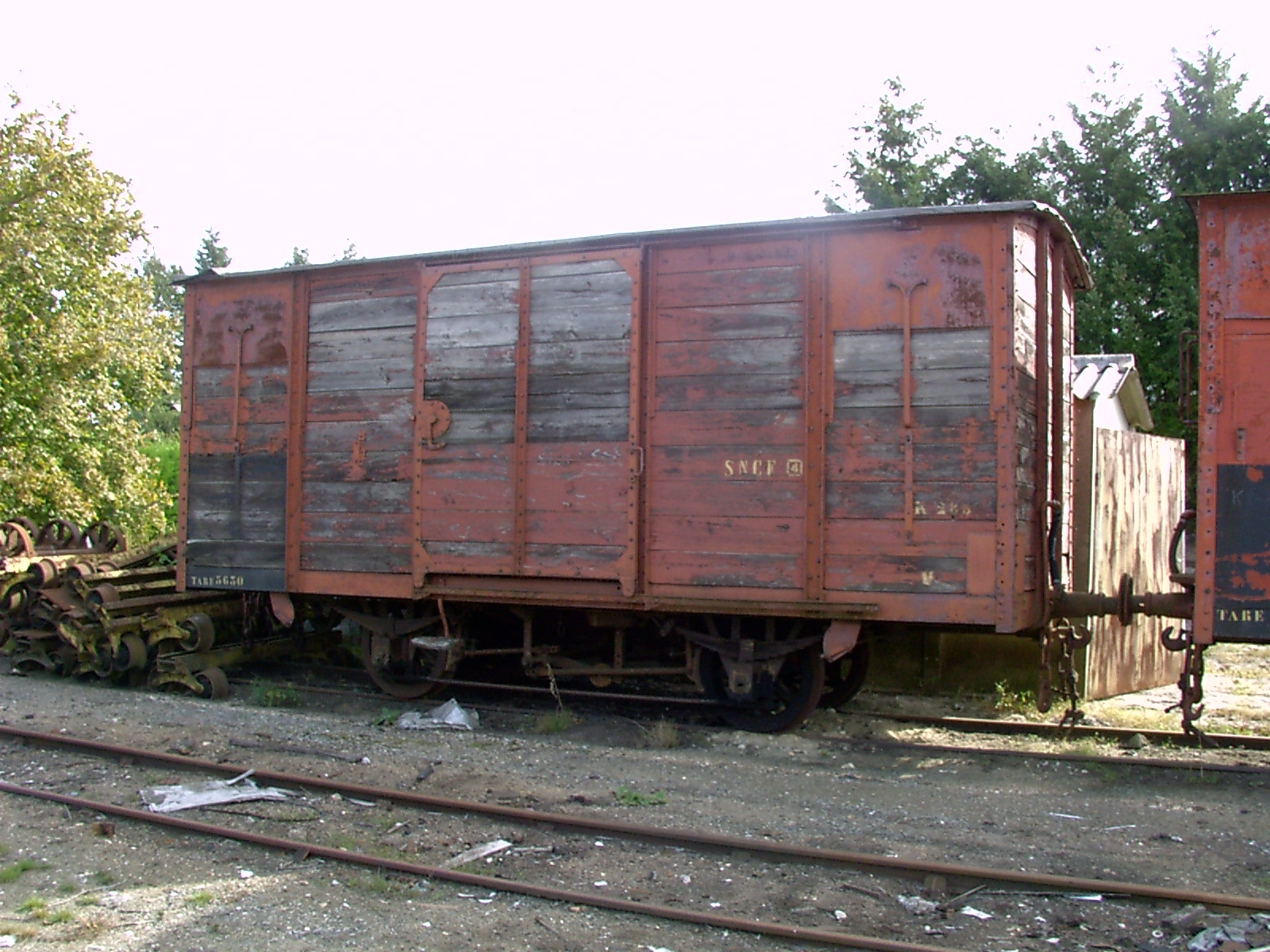

Déjà, c'est des lattes de bois dessous:
Ensuite si on regarde ce TK (ancien tombereau converti en couvert) on a de la tole mais il semble rester de la toile goudronnée à gauche:
Après, nous avons les couverts modifiés pour le déchargement par gravité (marquage V) et la, il semble qu'il y ait une toile qui protège ou même peut-être une tôle d'acier zingué, j'ai un doute:
Par contre son copain à coté a juste une tôle sans recouvrement.
Qu'ils soient en frises ou refaits
Et pourtant ces modifés V mais équipés de trappes de chargement en toiture sont juste en couverture tôle
Alors si quelqu'un parvient à sortir une règle quelconque là dedans #A8 :rod_mdr2
Ces photos date du milieu des année 90'; il restait des couverts à Luçay, Romorantin et Prunier où j'ai pris ces photos.

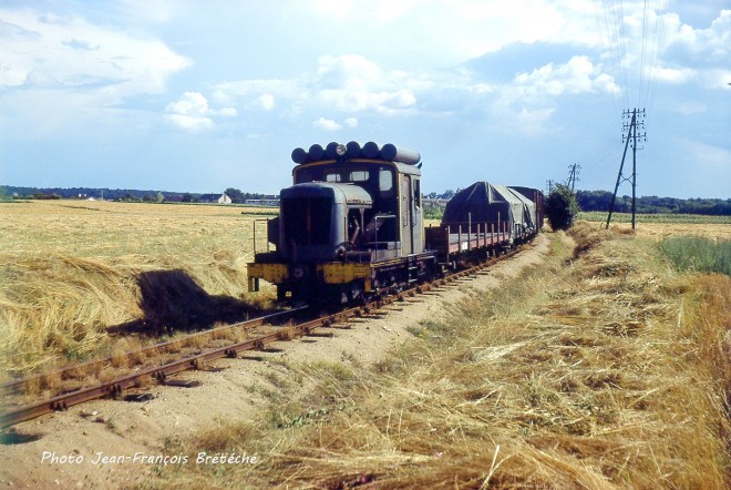

La séquence "Nostalgie" du lundi soir.
En août 1975, le locotracteur BA.11 quitte Valençay en tête d'un convoi de marchandises diffus, en direction de Gièvres et Romorantin.
Le train s'apprête à franchir le petit PN du « Clos du Bertin ».
Photo Jean-François Brétéché.
Aucune règle. A l'époque où les wagons couverts de type K ont été adaptés/transformés pour le transport céréalier, la SNCF cherchait au mieux à mettre fin au trafic marchandises, au pire à fermer la ligne. La direction du BA fit tout ce qui était possible pour prouver que le fret sur le BA était encore viable, quitte à rénover des wagons fatigués avec tout ce qui était disponible au moindre coût, tant que cela leur permettait d'assurer leur mission.

Merci Storm ! Superbe photos ! E2 E2 E2 E2
Je suis content de découvrir l'intérieur d'un couvert transformé pour le transport de céréales, avec les planches qui bouchent les portes. En revanche, je suis étonné du fait qu'il n'y ait pas de trappes en toiture... Et donc, si je te comprends bien, le wagon que tu montres en premier serait un ancien tombereau ? :F9
Bon, j'ai compris : j'ai tout à apprendre ! :D3 :D3
En fait, toutes ces questions concernent un projet à l'écartement "G" (déjà bien avancé et que j'ai déjà évoqué) mais qui ne concernera pas le BA. Simplement, le fait de recouvrir des frises par des tôles (ou d'évoquer du Permaplex) pourrait me permettre de réaliser un modèle en partant d'une base pas vraiment faire pour mais... la "tôle" masquerait bien des choses à ne pas montrer ! :rod_siflet

Messagepar Storm » 27 02 2024 à 00:21
Certains avaient des trappes pour charger par gravité dans les coopératives les autre étaient chargé via des sauterelles en ouvrant les portes. La hauteur des planches limitent le chargement.

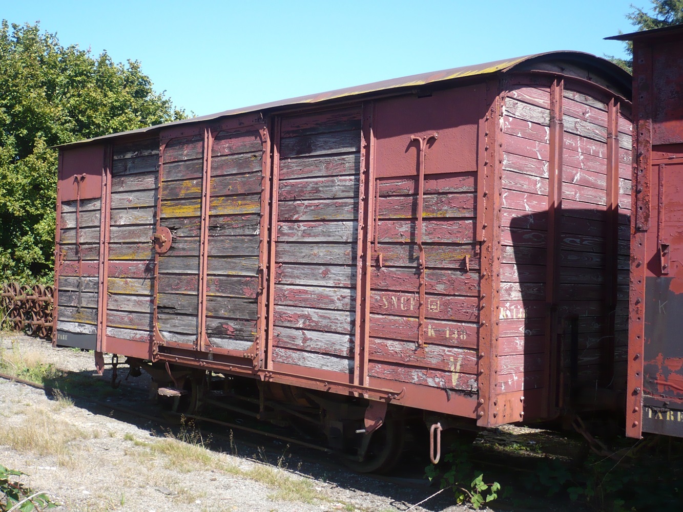

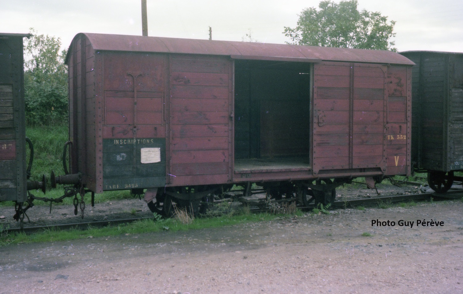

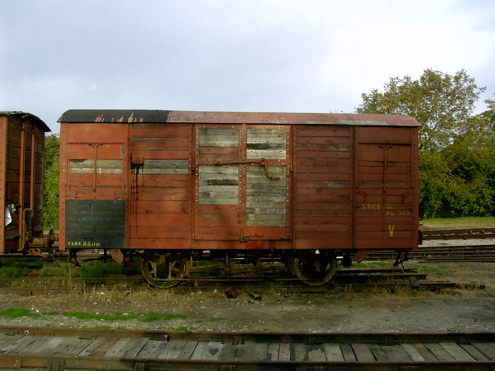

Les deux tombereaux transformés en couverts sont les TK 323 (série TK 321 à 325, Carel Fouché, 1908) et TK 332 (série TK 326 à 335, Dyle-&-Bacalan, 1922-23). Le premier a conservé ses deux portes battantes (rehaussées) de tombereau, le second a reçu les portes coulissantes habituelles des couverts. La photo 2 de Storm montre le TK 323. Les dates de transformations ne me sont pas connues mais une photo de Jacques Renaud prise le 17 juin 1975 montre le 323 déjà transformé ; idem pour le 332 avec une photo de Guy Pérève en 1976. A cette occasion, ils ont reçu un toit métallique plus bombé que le toit d'origine, provenant de couverts SNCF réformés (des toits étaient stockés aux ateliers B.A. de Romorantin dans les années 80). Même provenance pour les panneaux de Permaplex, d'où les inscriptions visibles ("panneaux de grande valeur, etc."), à l'origine situées à l'intérieur (et à l'endroit) du wagon à VN. Au moins les K 101, 232, 244, 247, 249, 272 ont reçu du Permaplex, parfois en partie seulement. Le K 148, préservé à Romo, a lui reçu un toit plus bombé.

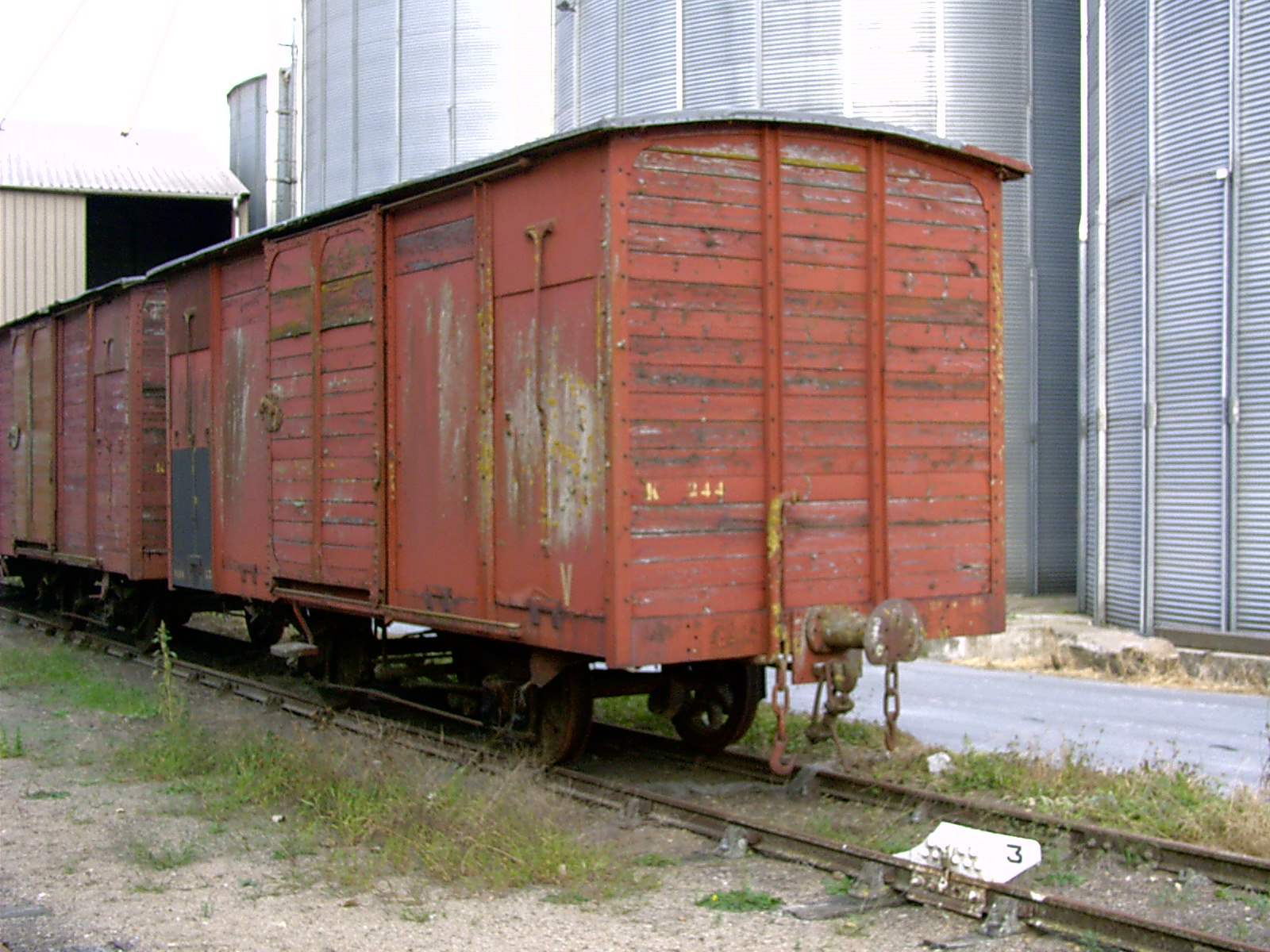

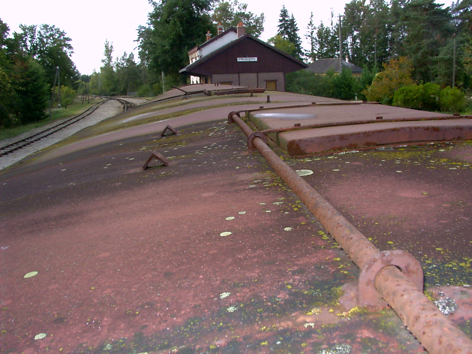

Tous ces couverts étaient équipées pour le transport des céréales en vrac (marquage V). Les K 101 et 280 avaient reçu deux ouvertures dans le toit pour le chargement des céréales, peut-être aussi le K 247 (présence de deux mains montoirs au dessus du tampon).
Les K 101, 232, 244 et TK 323 sont préservés par la SABA (Bas-Berry). Les K 148, 247 et le TK 332 sont garés à Romorantin. Le K 249 est à Gouarec sur le CF de Bon-Repos. Le K 272 a peut-être été transformé en baladeuse par le CF historique de la Voie Sacrée.
Ci-dessous, le K 148, avec son toit bombé ex-couvert VN, et le TK 332 ex-tombereau.

Messagepar ITE74 » 28 02 2024 à 15:53
Tyrphon a écrit:C'était la méthode courante de chargement et de transport du grain sur le "grand réseau" avant l'apparition des wagons trémies spécialisés à la fin des années 50.
Rien d'exotique donc, juste un peu rétro.
Sacrément artinasale ! Et donc, je suppose que, vu que le fond du wagon est resté plat si j'en juge par la photo de Storm, il fallait rentrer dans le wagon pour pousser le grain dans les trappes de vidange ? Mais comment entrer dans le wagon sans faire s'écouler les céréales ? :F9 :F9

Dr A.Housse a écrit:Les deux tombereaux transformés en couverts sont les TK 323 (série TK 321 à 325, Carel Fouché, 1908) et TK 332 (série TK 326 à 335, Dyle-&-Bacalan, 1922-23). Le premier a conservé ses deux portes battantes (rehaussées) de tombereau, le second a reçu les portes coulissantes habituelles des couverts. La photo 2 de Storm montre le TK 323. Les dates de transformations ne me sont pas connues mais une photo de Jacques Renaud prise le 17 juin 1975 montre le 323 déjà transformé ; idem pour le 332 avec une photo de Guy Pérève en 1976. A cette occasion, ils ont reçu un toit métallique plus bombé que le toit d'origine, provenant de couverts SNCF réformés (des toits étaient stockés aux ateliers B.A. de Romorantin dans les années 80). Même provenance pour les panneaux de Permaplex, d'où les inscriptions visibles ("panneaux de grande valeur, etc."), à l'origine situées à l'intérieur (et à l'endroit) du wagon à VN. Au moins les K 101, 232, 244, 247, 249, 272 ont reçu du Permaplex, parfois en partie seulement. Le K 148, préservé à Romo, a lui reçu un toit plus bombé.
