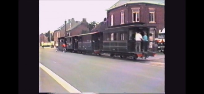

La 979 n'a roulé qu'en 1985 sur Thuin-Lobbes-Anderlues pour le centenaire de la SNCV (et les 150 ans de la SNCB) ; d'ailleurs voici un lien sur Youtube comme preuve:

Il n'y a eu que 2 ou 3 circulations vers Thuin en 85.... Il faut alléger la rame direction Thuin à partir du PDN, car il y des difficulté à tractionner avec la prise de vapeur inclinée dans l'autre/mauvais sens.
Le film c'est la deuxième session car la remorque teck n'est plus présente.

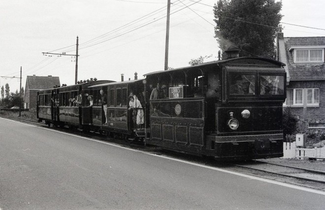

Bon, si je dis 1985 ET 1987 c'est peut être que je sais ce que je dis?
1985: rame de Schepdael avec voitures à plateforme fermées (et 2026 asvi)
1987 rame ASVi avec 2026 1936 et 1590.
Voici le film de ces circulations :

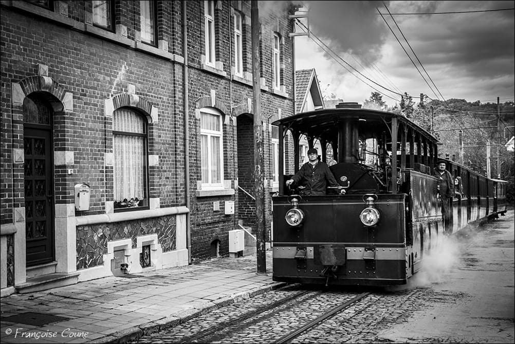

Descendre rue de la couture comme je l'ai fait ne représente pas le moindre risque. C'est une ligne droite et le foyer est du côté aval, ce qui ne risque pas d'abîmer quoique ce soit. Nous n'avons pas franchi la courbe du cimetière car la 303 est aussi bien plus large que la 979 et ses jupes accrocheraient le sol avec le dévers. Comme dit BG1000 avec les rampes dans l'autre sens la 979 se faisait aider, non par manque de puissance mais par risque d'emportement d'eau, puisque toute l'eau se retrouve côté dôme. Cela entraîne une vidange quasi instantanée de la chaudière et la fonte des plombs fusibles. La journée s'arrête donc là et cela représente pas mal de boulot en atelier.
Comme dit également BG1000 la ligne vers Lobbes est une ligne électrique, avec des pourcentages jamais atteints sur des lignes vapeur et de l'autre côté nous avons une superbe ligne vers Biesme, adaptée à la vapeur, sans riverains pour les nuisances.
Et oui la Scarpe est une corpet.
Pour reparler roues: Ses bandages avaient été re usinés à Bruxelles pour pouvoir rouler au TTA. C'est pour cela que le CFBS a du reposer de superbes bandages neufs. Il n'y avait plus assez de matière !
Une belle photo de F Coune de la descente rue de la couture :

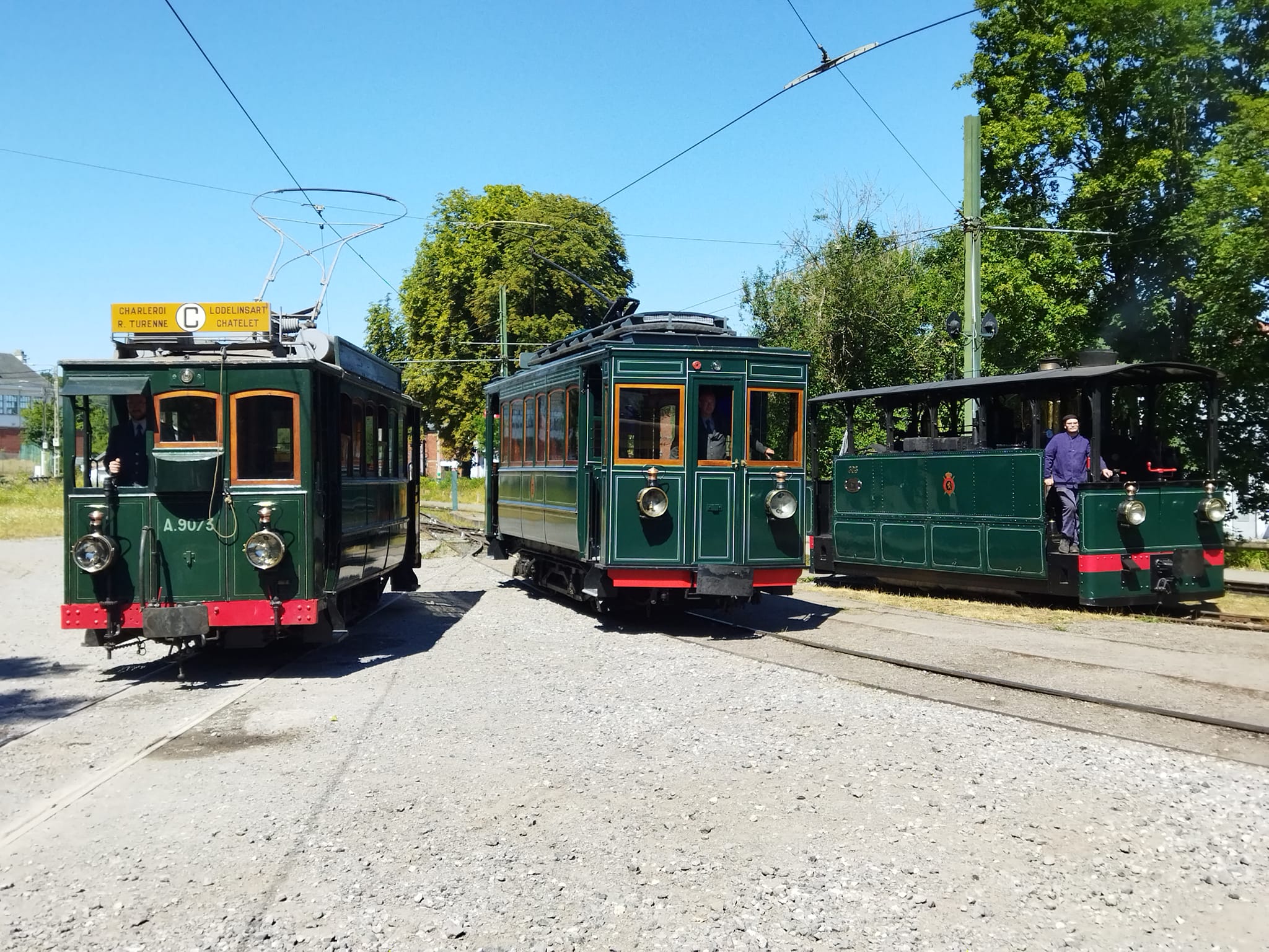

Le traditionnel festival du weekend du 15 aout, sans doute LA photo du jour:
La motrice 9073 de 1901 sortant de révision, la motrice manage de 1910, en état de marche, et la locomotive 303 de 1888, en état de marche.
Ensemble, ces 3 véhicules ont 367 ans!
Rendez-vous ce dimanche 14 et ce lundi 15 aout pour la suite du festival, en attendant le festival des 50 ans de l'association les 1 et 2 octobre avec les véhicules invités !
