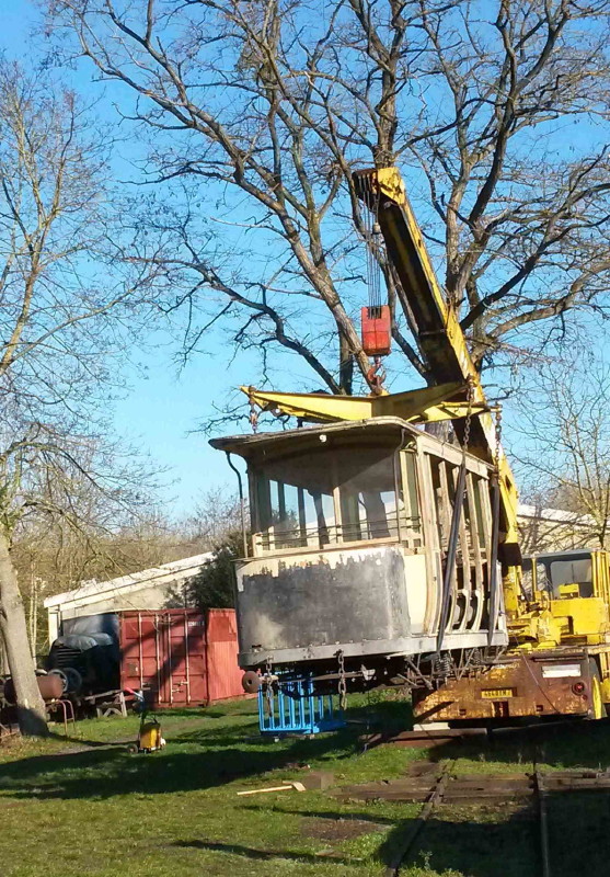

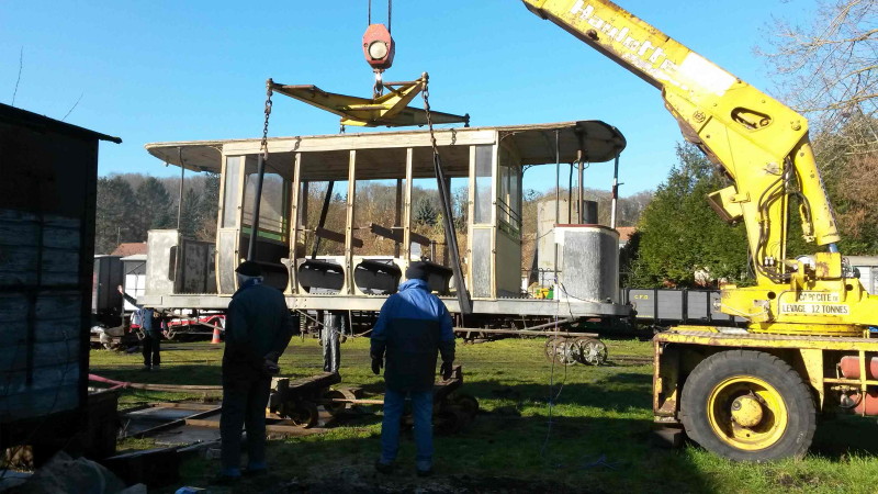

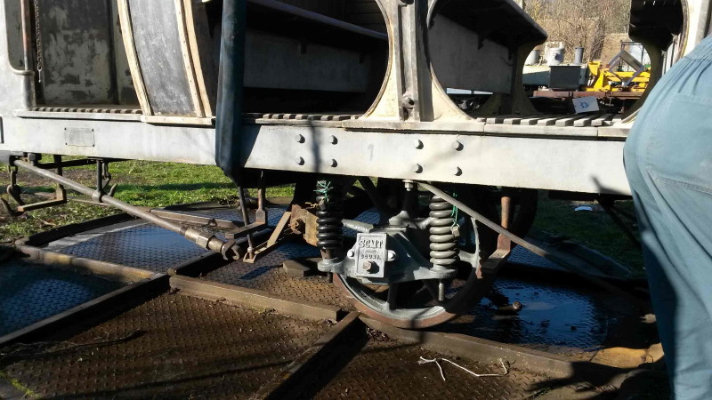

La balladeuse des ex tramways de Fontainebleau (1898) a retrouvé des essieux et roues aux cottes chemin de fer. celles d'origine nous ont gratifié de plusieurs déraillement le jour même de sa livraison. Nous avons utilisé deux essieux ex BA (si ma mémoire est bonne) et avons fait usiné les fusées pour réutiliser les boites d'essieux d'origine. Et devinez quoi? Ca roule!!!!
Il y aura d'autres nouvelles bientôt!!!...

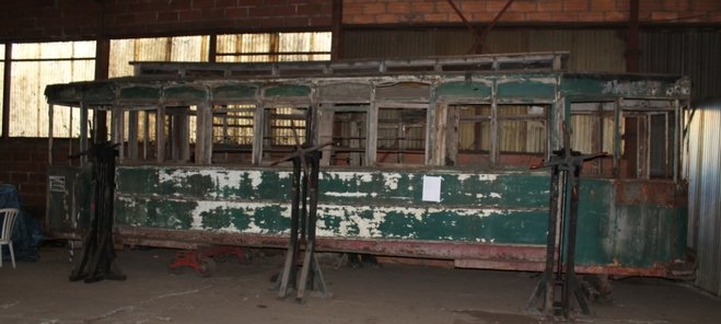

Et la caisse de motrice qui se dégradait au Tacot des Lacs est maintenant bien à l'abri.
Il faut quand même remercier Patrick pour l'avoir sauvegardée. #B6
S'il ne l'avait pas fait, cette caisse n'existerait plus.
Mais quel travail pour la remettre en état !
Je n'ai pas osé faire une photo de l'autre côté ...D9

C'est la caisse d'une des automotrices de 1913, série : 11 à 12 des anciens tramways de Fontainebleau, ou d'une des trois, similaires, ex Tramways de Cannes, reprisent par Fontainebleau, vers 1935 ?

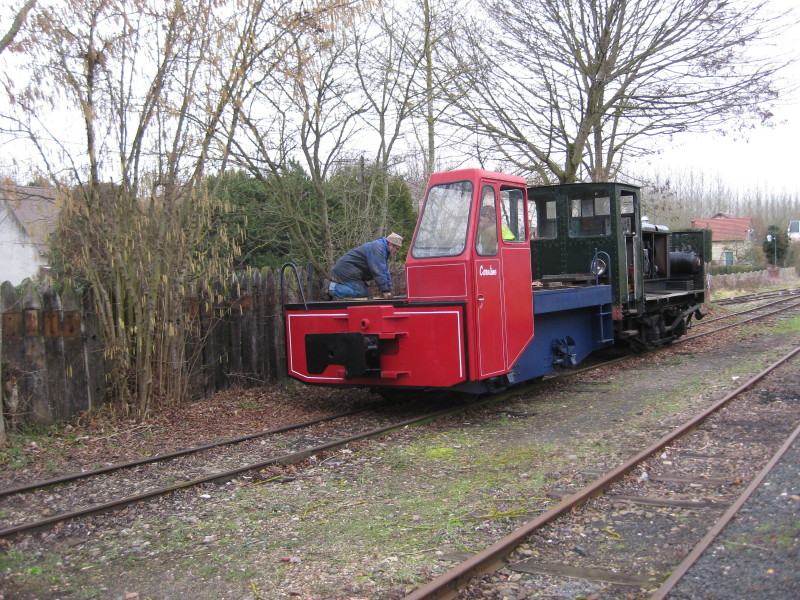

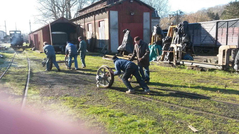

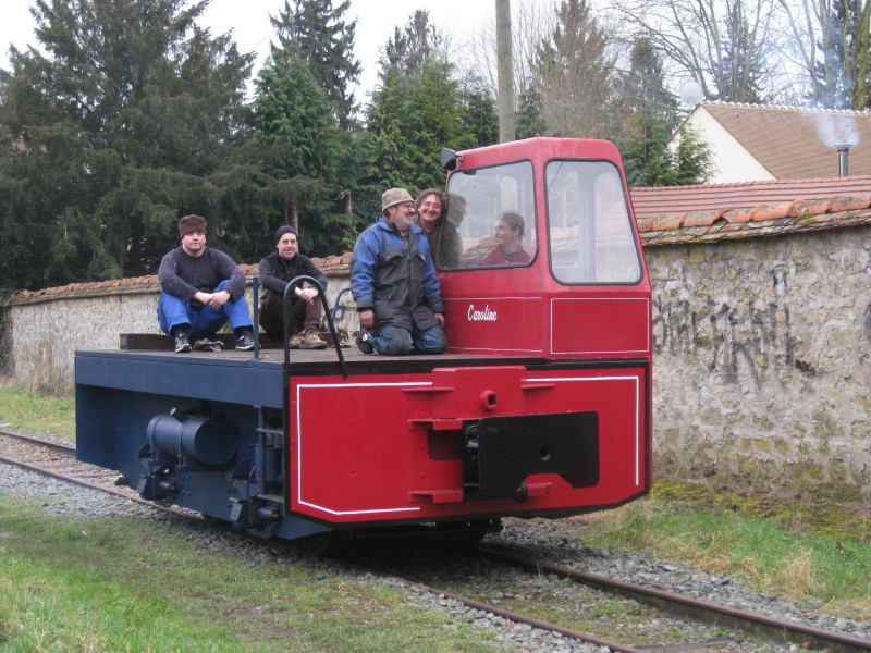

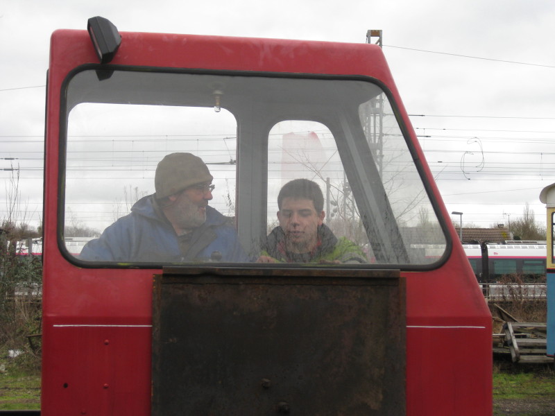

Une équipe heureuse du boulot réalisé. Après des péripéties pour la mise en voie métrique des essieux du plateau Decauville, baptisé Caroline, et les ajustements nécessaires, la bête a fait ses premiers tours de roues en autonomie totale hier, et 2 AR sur les 300 mètres de ligne.
quelques réglages encore au niveau des butées de l'inverseur

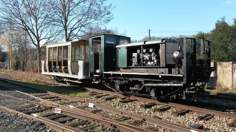

Deux spécimens rares dans l'aquarium!!!!
Au bout des 300 mètres
