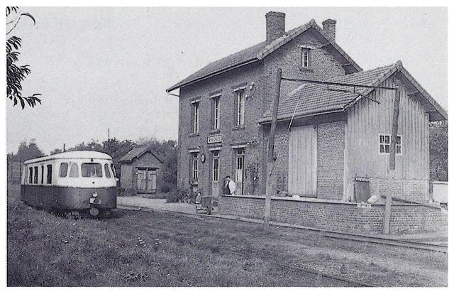

YVES a écrit:Un Billard à Crévecoeur, ce serait trés sympa, et tout à fait historique.
Wavignies :
- Billard A50d2
[ Image de la galerie ]
La caisse, voire le châssis du A50d2 me semblent bien voilés! :F9
Re: Le MTVS
Messagepar rms olympic » 29 01 2016 à 12:46
Ce n'est pas cet engin de 1933 qui avait effectué le dernier parcourt ferroviaire de cette VFIL de Froissy, le Billard n°704,ex CFD-Vendée, étant indisponible lors des derniers jours d'exploitation ?
Sur les trois engins (type A 65 D ) livrés pour la ligne de Saint Juste en Chaussée et, d'après une revue spécialisée, un seul fut épargné par les bombardements.

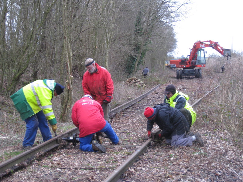

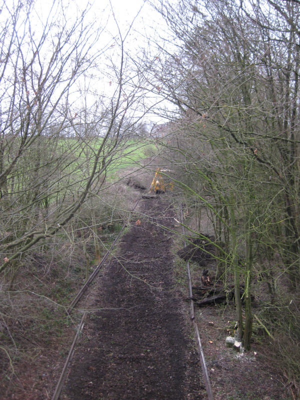

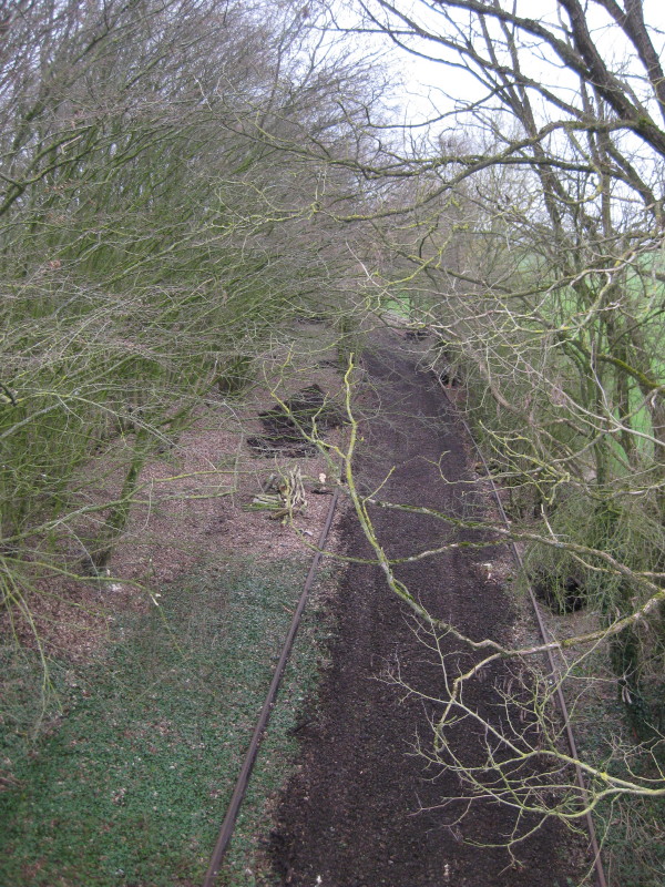

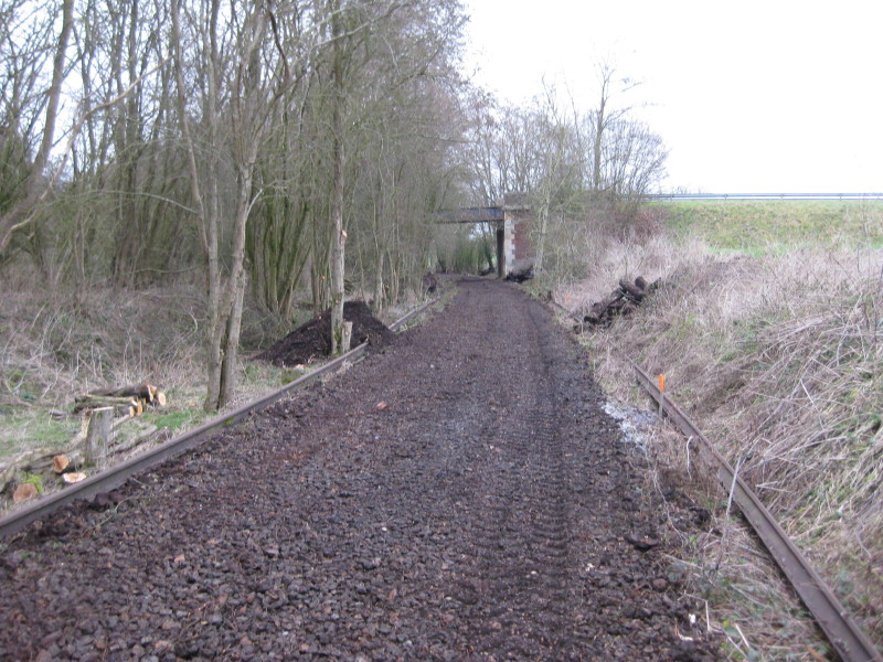

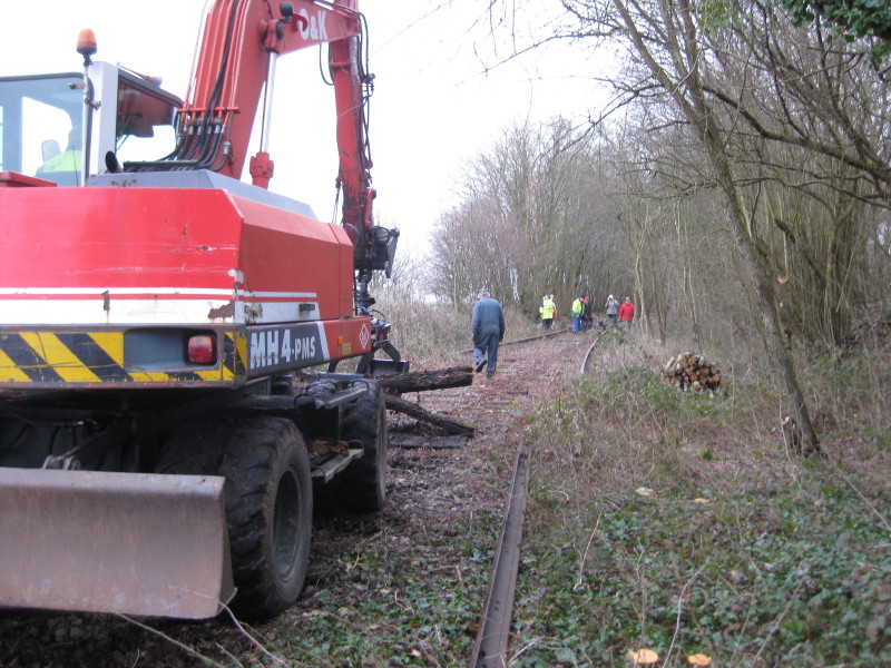

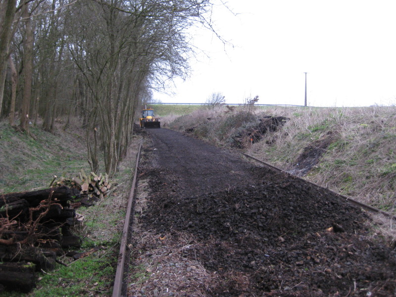

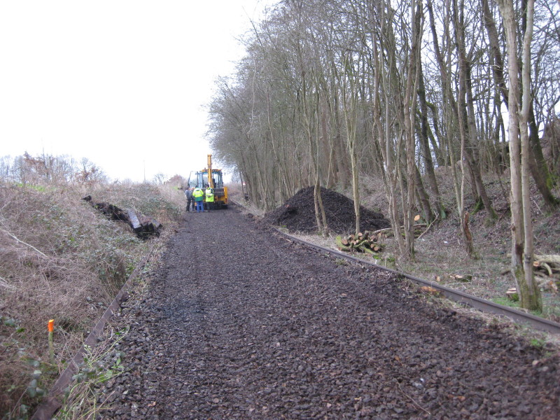

Suite à la réception de notre godet tout neuf les travaux de voie reprennent avec le démontage du kilomètre et deux hectomètres de voie. Notre méthode est la suivante, notre pelle avec son godet soulève le rail au niveau des éclisses pour pouvoir passer la déboulonneuse thermique et le pose sur un rondin, et dévisser les boulons d'éclisses.
Ensuite le rail est déposé de chaque côte de la voie, et avec notre godet les traverses sont enlevées et stockées sur les côtés.

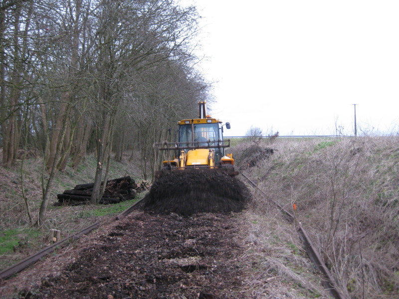

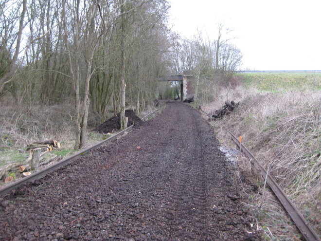

Intervient alors Luc notre nouveau membre, venu avec son chargeur, qui lui enlève le surplus de ballast et nivelle prêt à reposer.
Et çà donne ceci

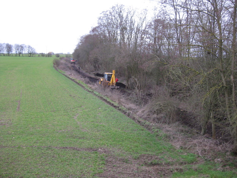

Travaux vus du pont de la route de Froissy
Demain soir celà devrait être terminé.

Messagepar rail1435 » 29 01 2016 à 22:36
Chantier impressionnant. :maitre: E2
Stockées à l'air libre, les vieilles traverses ne seront bientôt que des tas de terre #B5 , déjà qu'elles n'ont plus l'air de traverses.

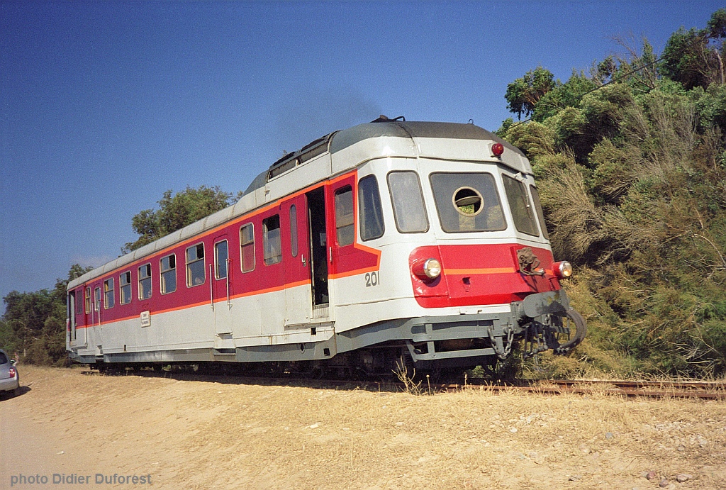

La bête de Calvi a écrit:La remorque XR.242 ne quittera pas seule la Corse pour Valmondois.
La Fédération des Amis des Chemins de Fer Secondaire a en effet préservé le Renault ABH X.201.
Celui-ci sera confié aux bons soins du MTVS #B6 #B6 #B6
L'ABH8 201 confié au MTVS E2 C'est une belle pièce !
Didier.
Didierd
Messages: 2401
Re: Le MTVS
Messagepar 05mogul05 » 30 01 2016 à 17:33
Dans quelle livrée sera-t-il réhabilité ? Rouge et crème ? :F9
Peu importe, ce qui compte, c'est qu'il roule à nouveau ! E2
