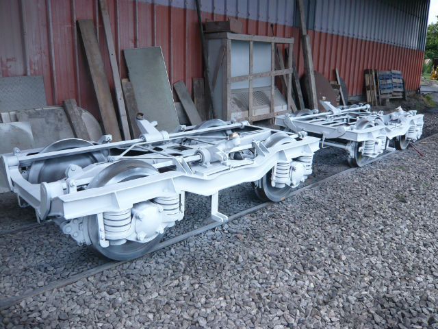

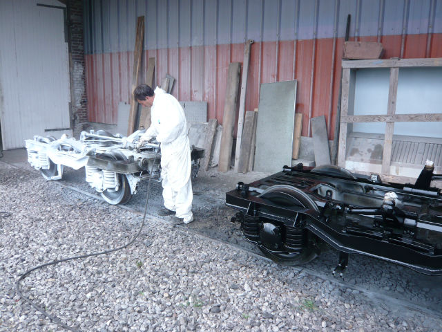

L'AB208 ex-BOB en levage va retrouver ses bogies après réparation et repose d'un essieu. ces derniers ont été repeint en noir.
Peinture d’apprêt
et la peinture noire

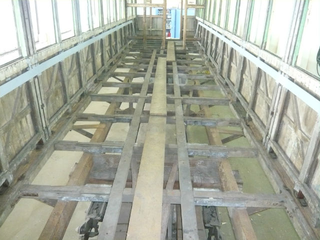

Les travaux sur la voiture PLM4 se poursuivent . Les ferrures des parties hautes ont été traitées. La dépose du plancher est en cours. Il y a des inquiétudes sur l'état du bois de charpente du bas de caisse. Diverses pièces choc/traction,..sont rassemblées pour rééquiper le châssis.

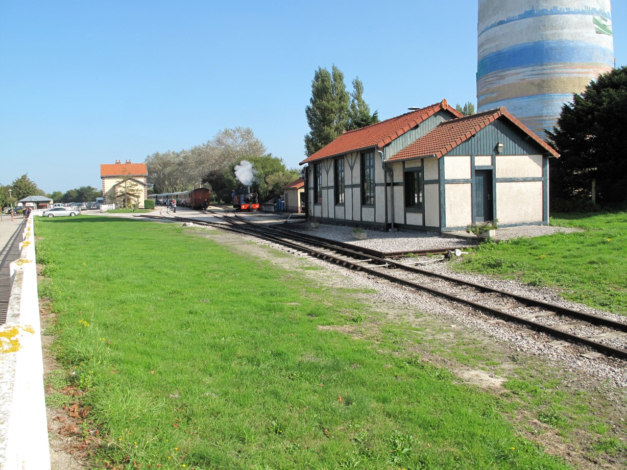

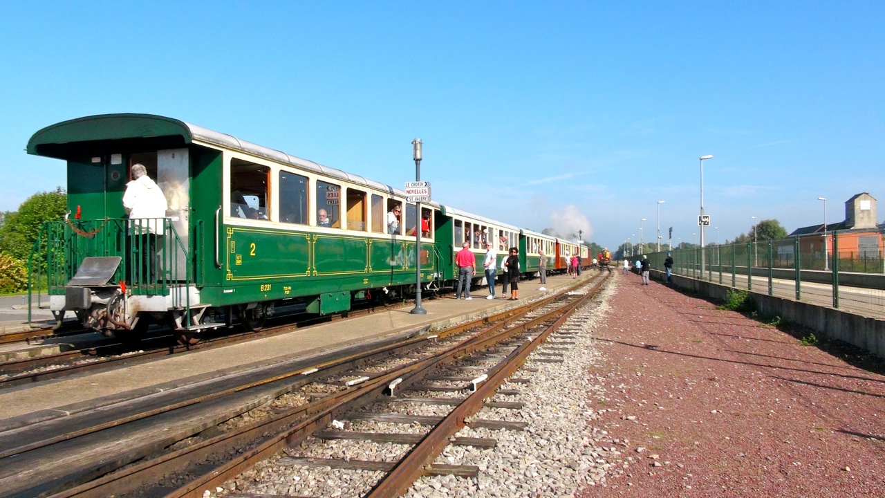

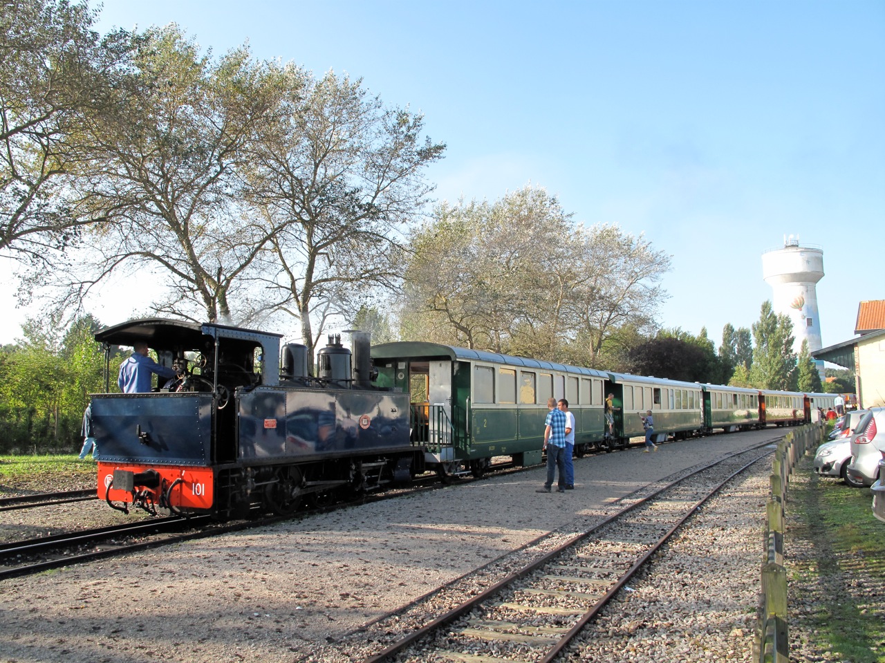

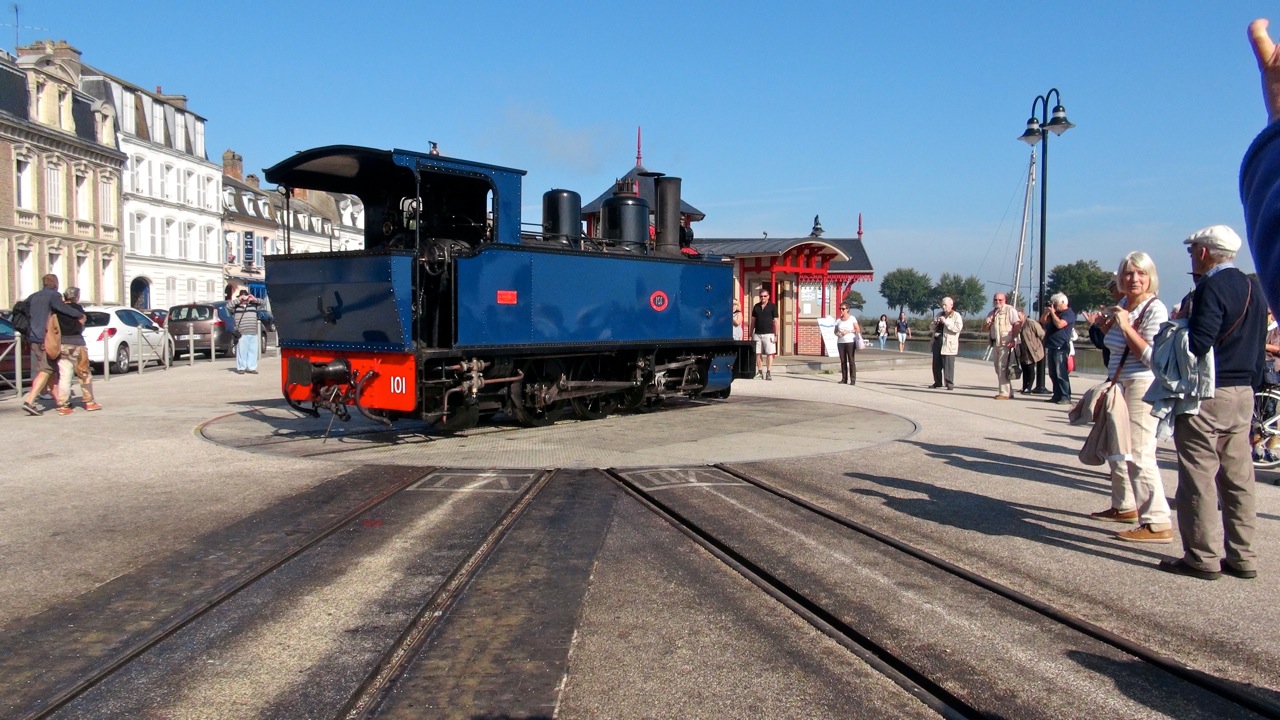

mardi dernier, j'ai testé "pour vous" de rails en vague.
au programme, départ du Crotoy en train jusque St Valery Port, déjeuner à St Valery, balade dans le Courtgain le quartier des pêcheurs jusqu'au calvaire des marins puis sur les remparts, bateau Le Commandant Charcot pour le Crotoy et retour à la gare.
Temps magnifique , éclairage de rêve.
Bon il y a beaucoup d'images non ferroviaires mais cela fait partie du spectacle.

PLM4 : la première phase des travaux s'est terminée par la dépose du plancher. Va suivre le traitement du châssis (sablage et peinture pour débuter).

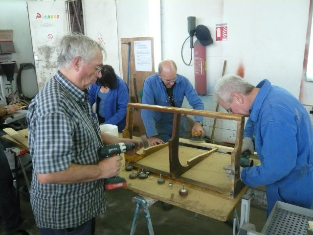

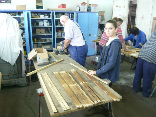

AB 208 ex BOB. reposée sur ses bogies remontés, révisés et repeints, l'équipe du jeudi a débuté le ponçage, vernissage des banquettes. Environ 500 lattes de bois à traiter plus les bâtis des sièges.

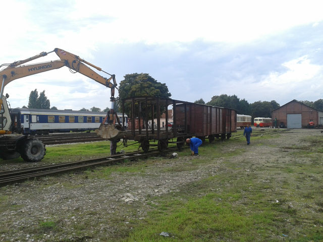

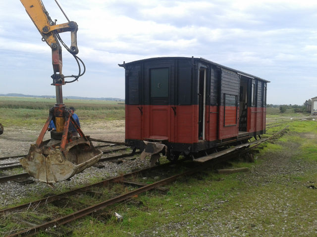

Manœuvres délicates sur une voie" provisoirement définitive" du dépôt de canal afin de mettre en place l'ancien fourgon billetterie qui va être utilisé en atelier moteur.

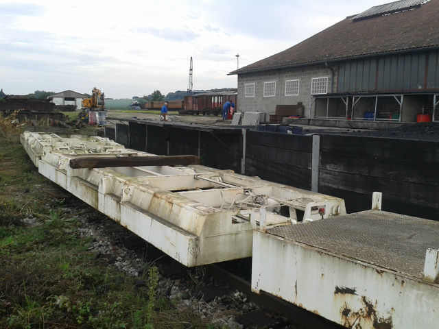

Sont arrivés cette semaine 3 solides wagonnets surbaissés. Ils seront aménagés et utilisés pour le service entretien infra.
