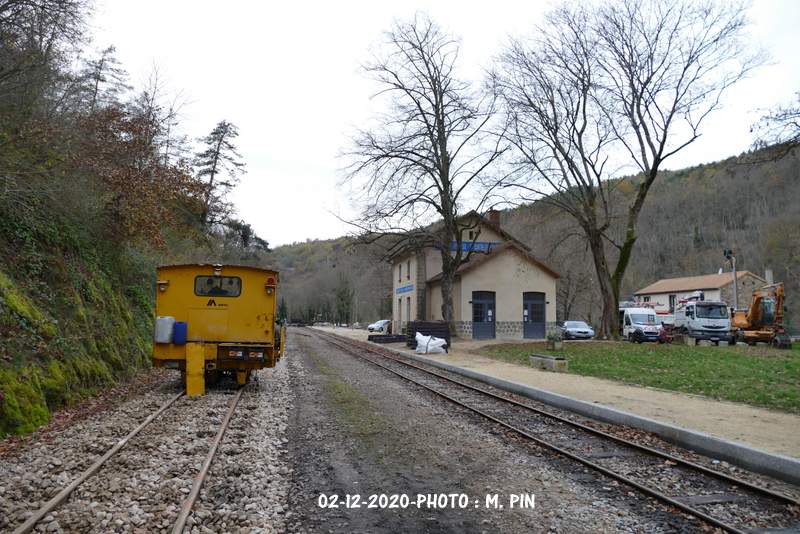

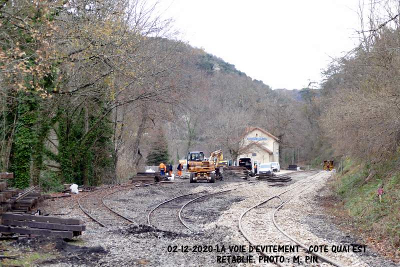

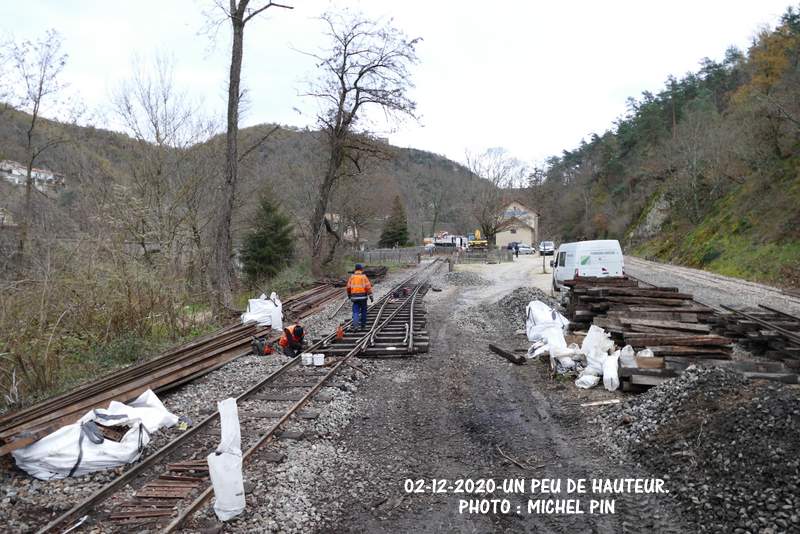

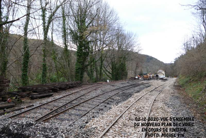

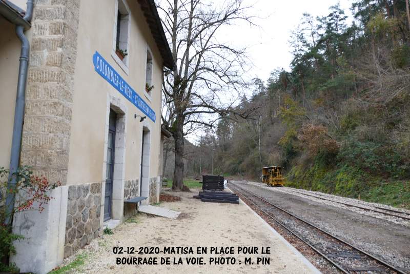

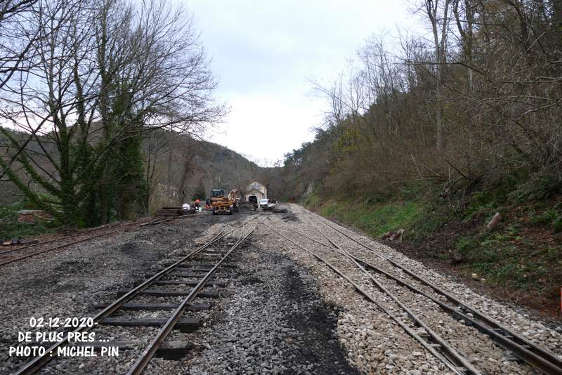

Messagepar Cefede07 » 04 12 2020 à 08:54

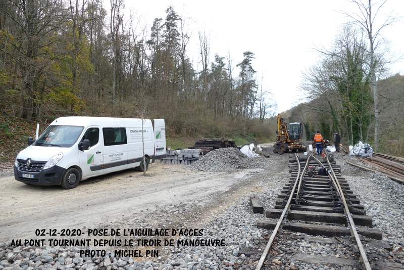

MERCREDI MIDI, L'EQUIPE FORNONI A TERMINE SA MISSION "COLOMBIER".
C'EST 265 METRES DE RVB QUI ONT ETE REALISE + LA POSE DE DEUX AIGUILLAGES.

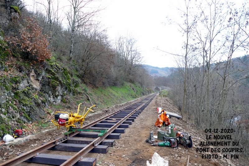

PROCHAINE ZONE : AU SUD DE LAMASTRE : AU PONT DES SOUPIRS + COURBE DE MONTEIL ...
DESORMAIS, L'EQUIPE VOIE DU TRAIN DE L'ARDECHE VA FINALISER LA JONCTION DES VOIES EN TIROIR ET DE L'ACCES AU PONT TOURNANT.

Messagepar mlm » 04 12 2020 à 11:02
Le pont tournant, c'est ce qu'on doit apercevoir parqué derrière les barrières...
mlm
Messages: 2737
Messagepar JJB » 04 12 2020 à 11:26
par mlm » 04 12 2020 à 10:02
C'est tout a fait ça!
Pont tournant qui à été installé lors du redémarrage du réseau, il y a donc déjà quelques années. Le plan de voie n'est donc plus d'origine depuis, au moins, cette période.
Amicalement à tous.
J-J :F5
JJB
Messages: 2222
Messagepar Le lampiste » 04 12 2020 à 13:51
Très beau travail. Plan de voie logique. #B6

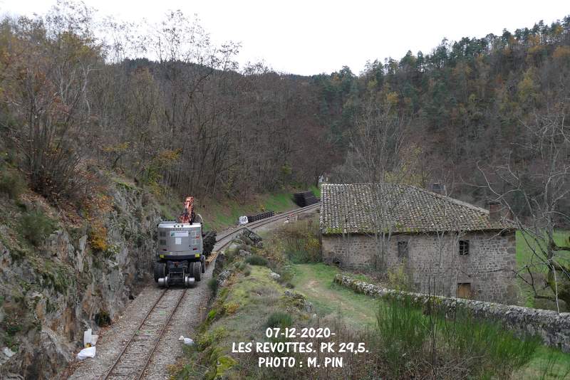

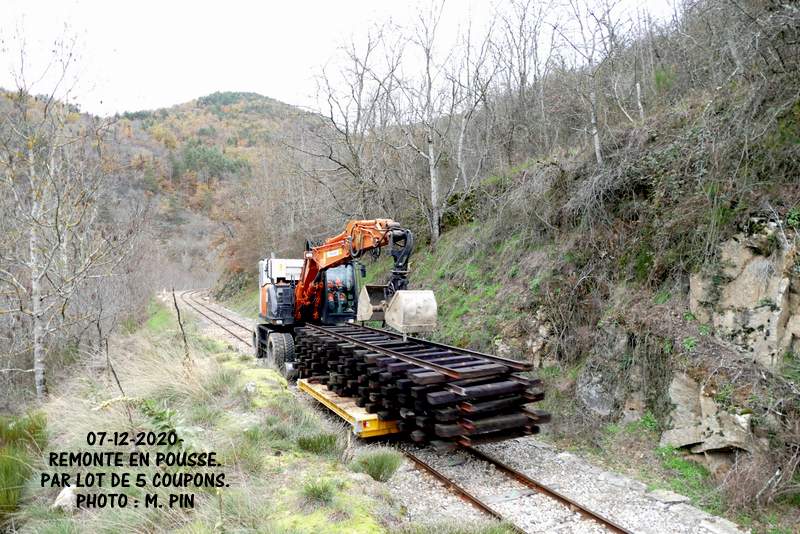

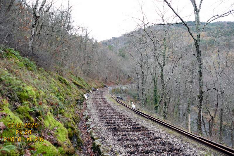

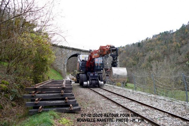

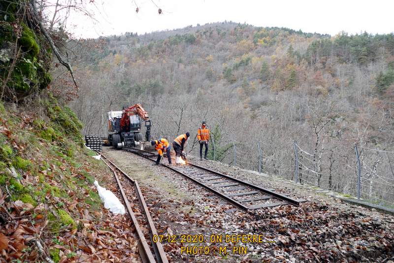

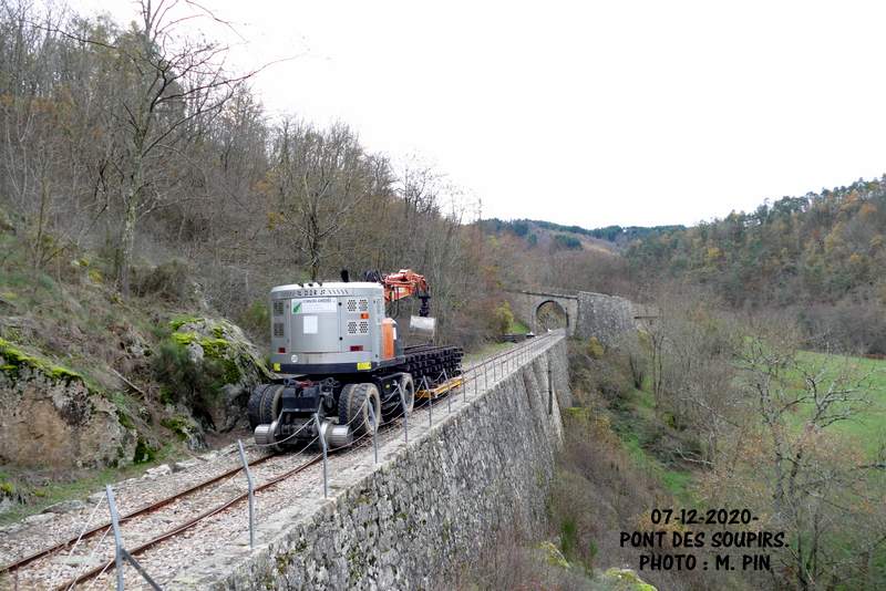

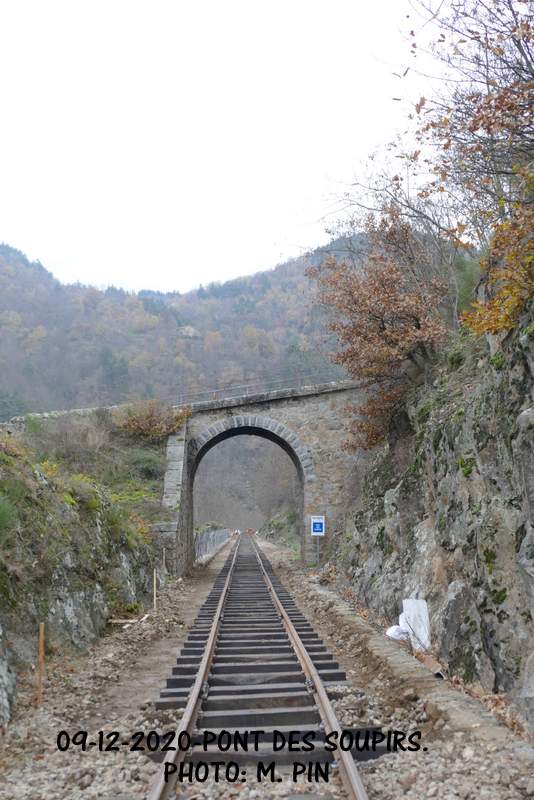

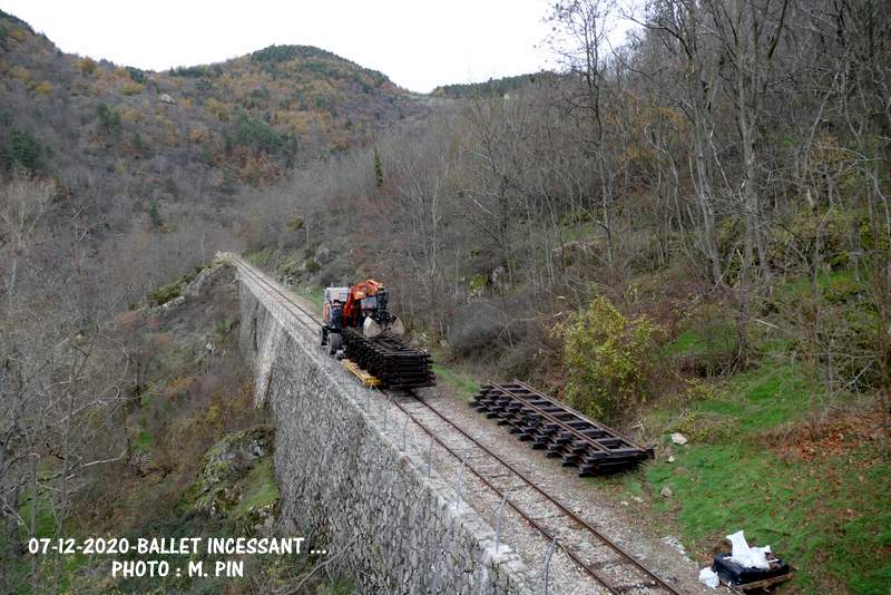

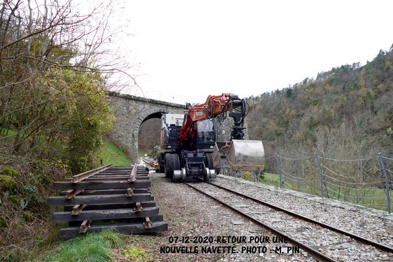

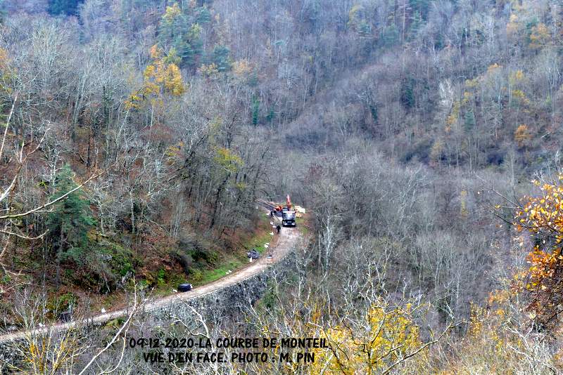

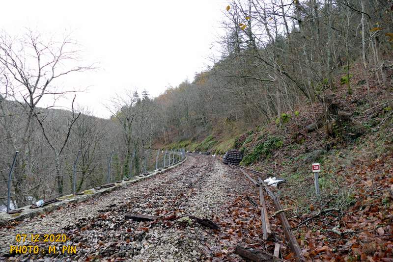

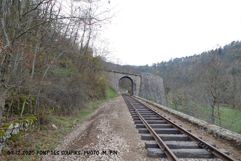

Messagepar Cefede07 » 08 12 2020 à 18:54

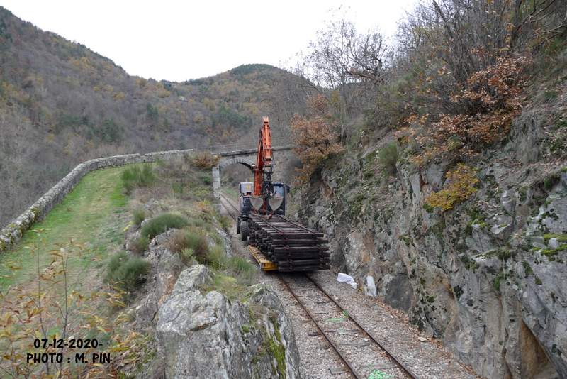

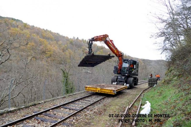

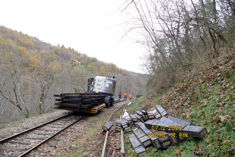

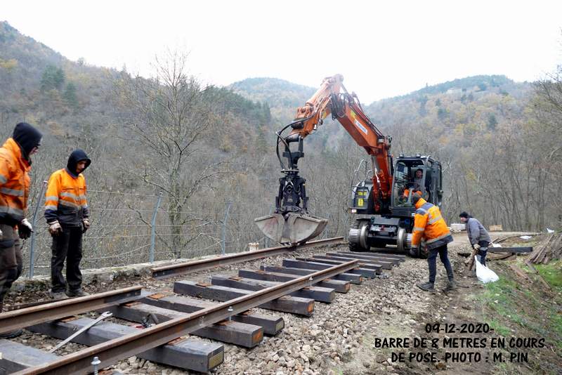

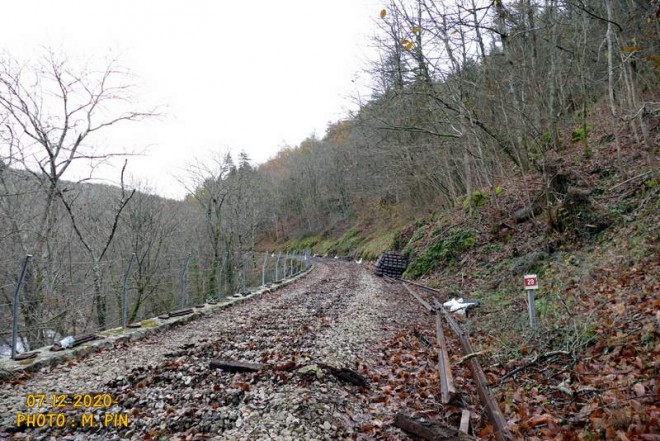

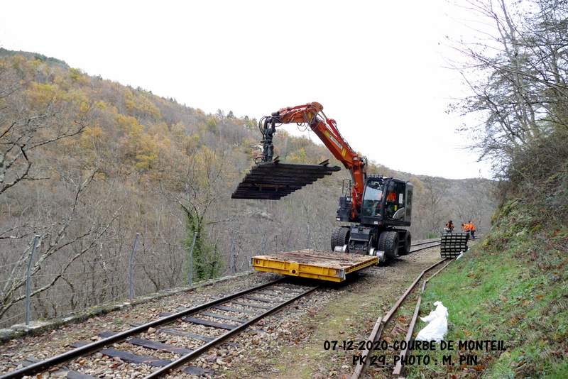

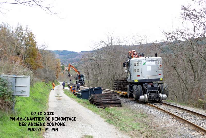

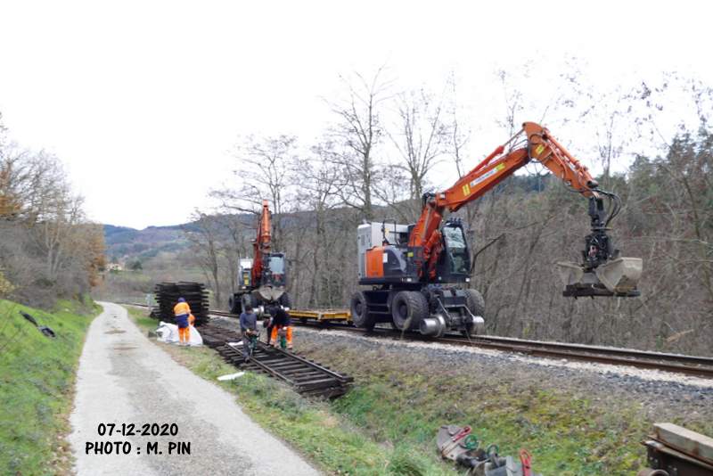

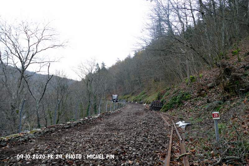

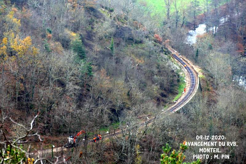

NOUVELLE ZONE DE RVB POUR L'ENTREPRISE FORNONI QUI A PRIS SES QUARTIERS SUR LA ZONE DU MONTEIL POUR UN DEUXIÈME RVB DE 650 MÈTRES (de part et d'autre du pk 29).
APRÈS AVOIR DÉFERRÉ, LES COUPONS SONT ACHEMINES PAR CONVOI DE 5 VERS LE PN 46 OU UNE ZONE DE DÉMONTAGE A ÉTÉ INSTALLE AVEC TRI DES TRAVERSES.
LES NOUVEAUX COUPONS DE 8 MÈTRES ONT ÉTÉ PRÉPARÉ POUR LES SECTIONS EN LIGNE DROITE, POUR LES COURBES LA POSE SE FERA EN JOINTS ALTERNES.

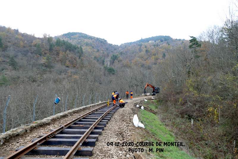

Messagepar Cefede07 » 10 12 2020 à 22:53
RETOUR SUR LE RVB DE MONTEIL AVEC LE PREMIER TRAIN DE BALLAST.
