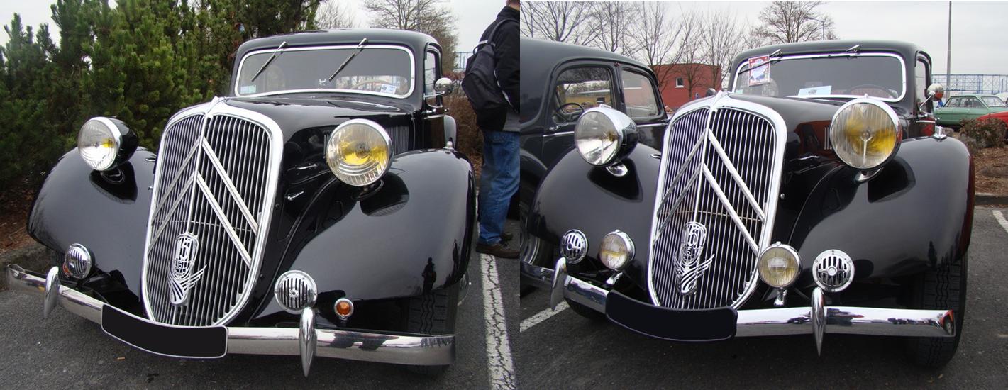

...et les moteurs de "Tractions" ne tournent pas tous dans le même sens : on le voit aux sens de recouvrement des "ailes" du cache-trou de la manivelle (photos @) :
...c'est Ballot...

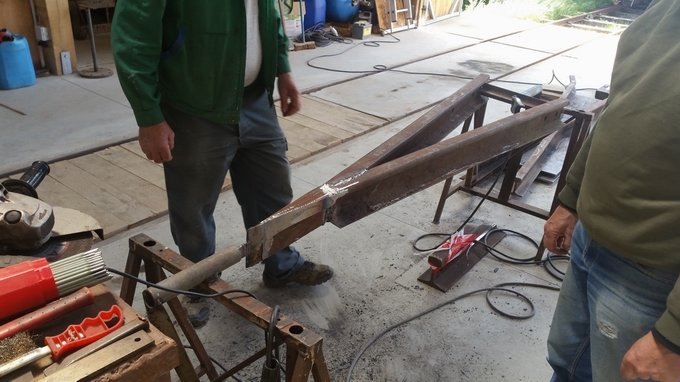

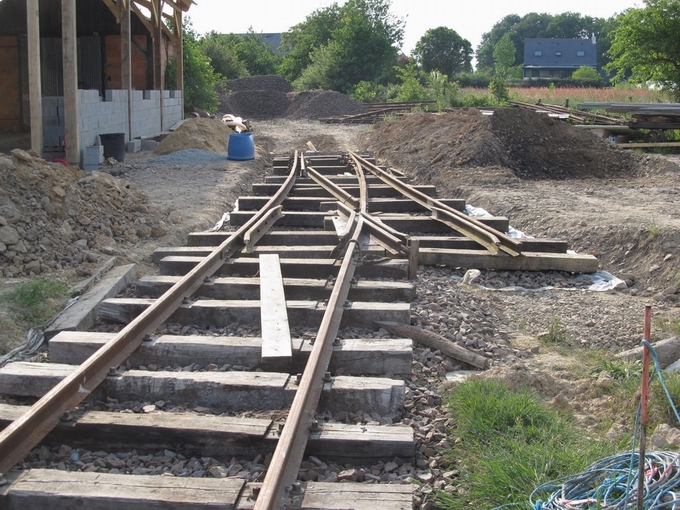

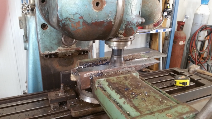

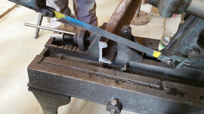

Bonjour à tous,
Le nouvel atelier du Petit Anjou prend vie.
Parmi les dernières réalisations la fabrication d'une aiguille symétrique d'un rayon de courbure de 80 m.

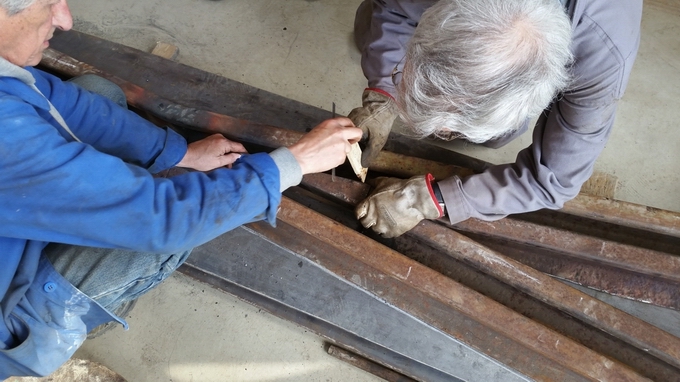

Le cœur d'aiguille est réalisé par l'assemblage de 3 pièces usinées par nos soins dans des rails.
Les pattes de lièvre ont été pliées à chaud grâce à l'aide d'un forgeron.
Le reste beaucoup de travail et de sueur.
Usinage de la pointe de cœur
Sciage à dimension des flans de cœur
Présentation à blanc des différents éléments du cœur d'aiguille
Montage à blanc du cœur complet
Chargement à cœur par soudage des différents éléments

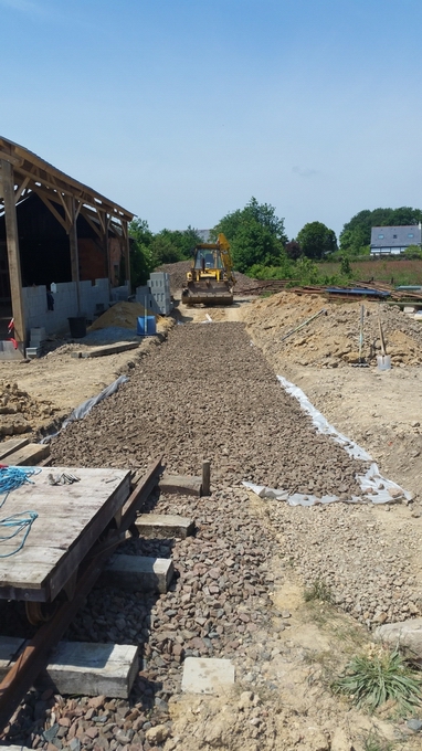

Préparation du terrassement recevant l'appareil de voie
Montage à blanc de l'appareil de voie complet sur traverses provisoires.
Si vous voulez voir l'ouvrage complet et achevé : inauguration de ce dernier samedi 23 juin à 14h00 en gare de La Roche à Saint-Jean de Linières. :ipb-251 :ipb-251 :ipb-251

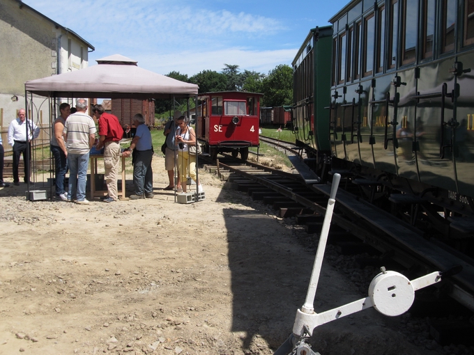

Messagepar bzh44 » 26 06 2018 à 16:17
Ce samedi dernier a été inauguré notre première aiguille, fabriquée et monté par nos soins, sur le site de la gare de La Roche.
Quelques photos de cet évènement :
L'équipe ayant achevé le travail 3 jours avant.
Le petit vin d'honneur qui va bien... :(
La rame historique sur le nouvel appareil de voie.
Voilà, bientôt une nouvelle saison qui s'ouvre.... :F5
