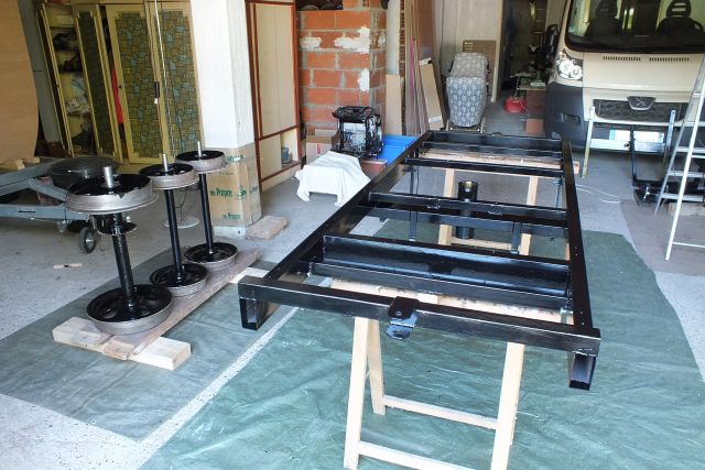

Je vais commencer le travail de finition par un démontage complet et la mise en peinture des essieux et du châssis.
Petite question : Que me conseilleriez vous comme peinture en sachant que je n'ai pas la possibilité de sabler, ni bien sur d'étuver ?
En regardant rapidement quelques forum, il semble que la marque Hammerite soit appréciée.
Qu'en pensent les spécialiste de ce forum ?...
D'avance, merci pour vos réponses.

Re: Un petit "railcar" en voie de 60
Messagepar rail cassé » 31 07 2012 à 17:10
Vas y gégé fonce, c'est ce que j'utilise pour les p'tits trains ( et pour le chassis du 4x4 ).
Messagepar pelican » 31 07 2012 à 18:03
Hammerite : c'est ce que j'ai utilisé pour le Pélivélo et mon ouagonnet !!! :ipb-251
2 couches, au pinceau, et ça tient bien ! ;)
Messagepar declic » 31 07 2012 à 18:58
Merci pour vos réponses rapides et éclairées....
Ce sera donc de l'Hammerite !
Messagepar declic » 08 08 2012 à 11:09
Les dernières nouvelles du chantier.... :F5
Après un démontage complet, peinture, peinture et repeinture....
Ça me gonfle et je suis nul ! Même sur les photos on voit des coulures H4
Heureusement, ça tire à sa fin....
Peinture du châssis et des essieux
1208 travaux autorail 11.jpg (65.27 Kio) Vu 1479 fois
