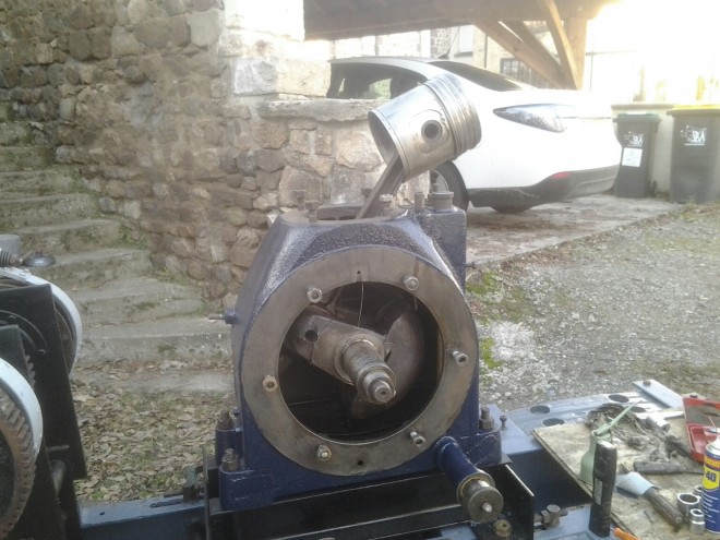

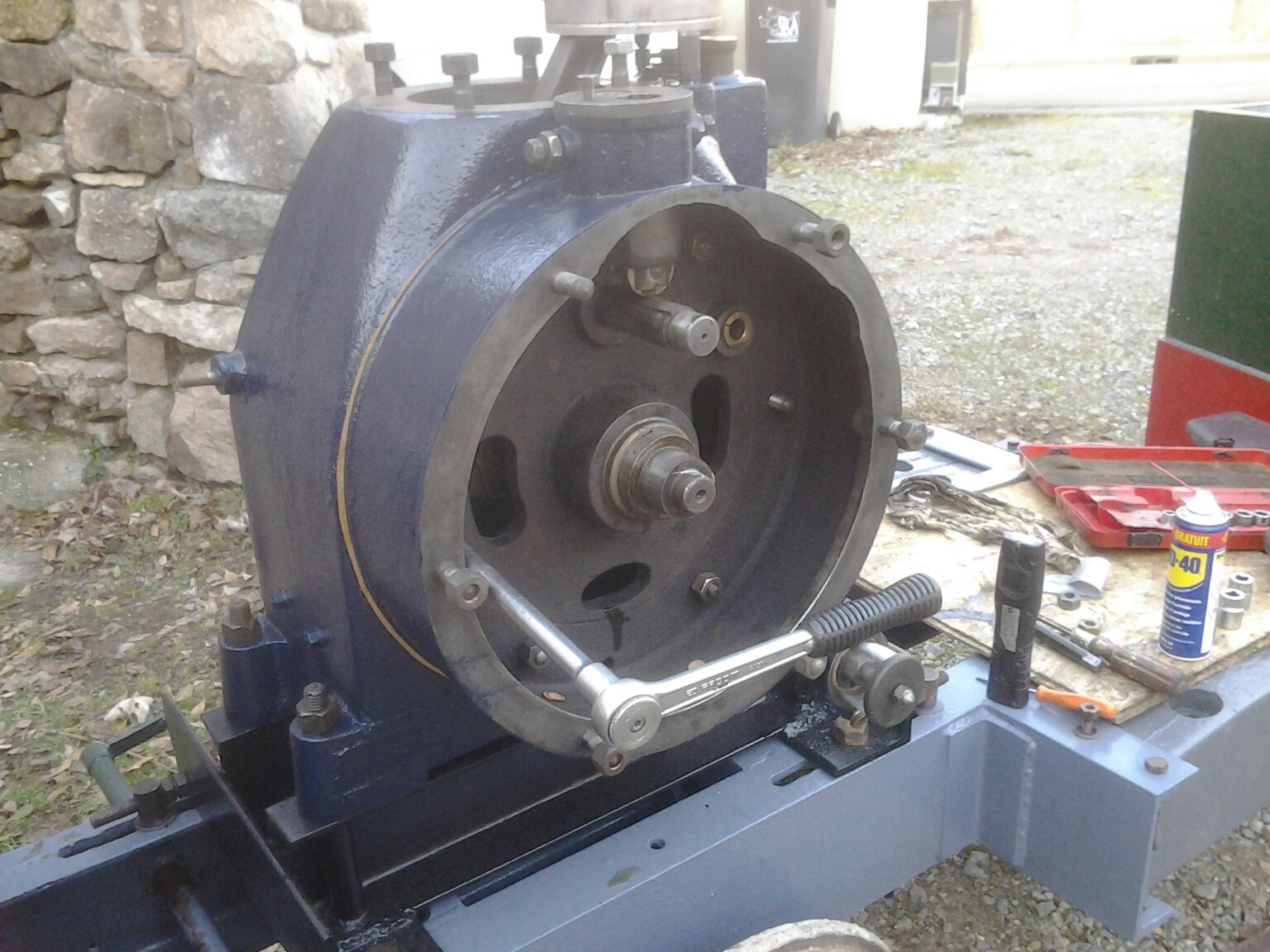

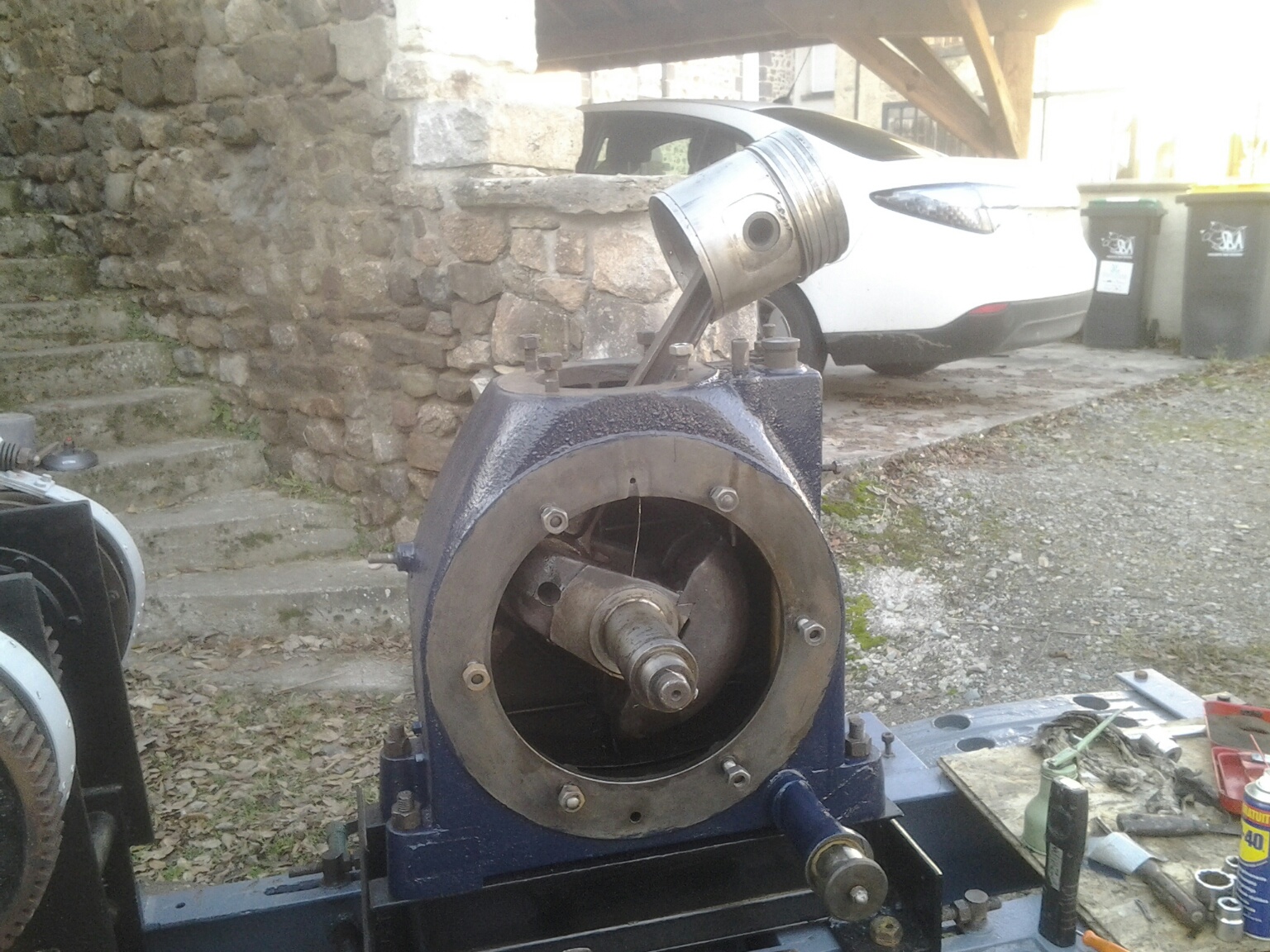

Le temps est glacial, mais si on veut faire un tour avec la bête pour la saint valentin, il faut bien avancer.

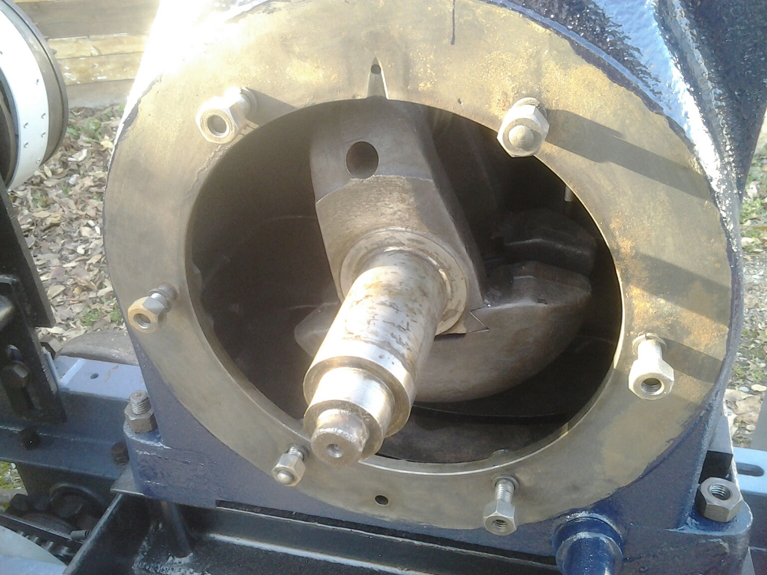

Mise en place du vilebrequin dans le carter moteur

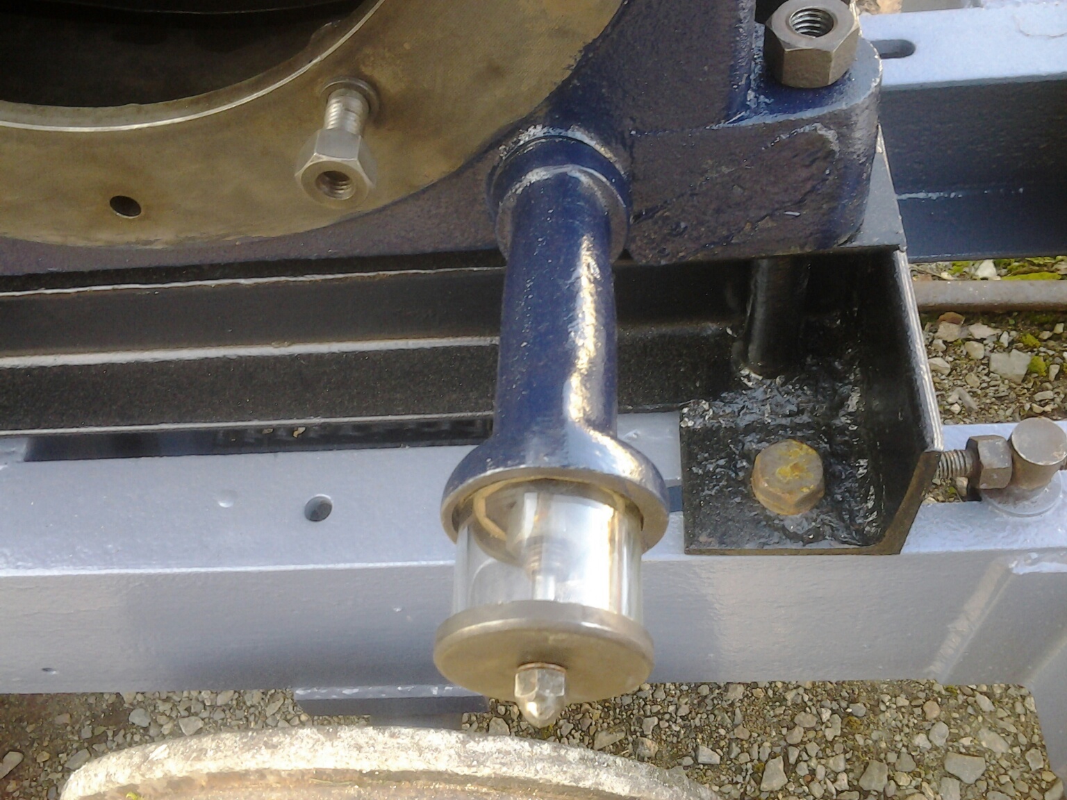

Le petit détail que j'aime bien, le niveau d'huile qui a retrouvé sa transparence.
Vu coté "accessoires"
Une jolie gamelle, 3,3 litres pour un mono

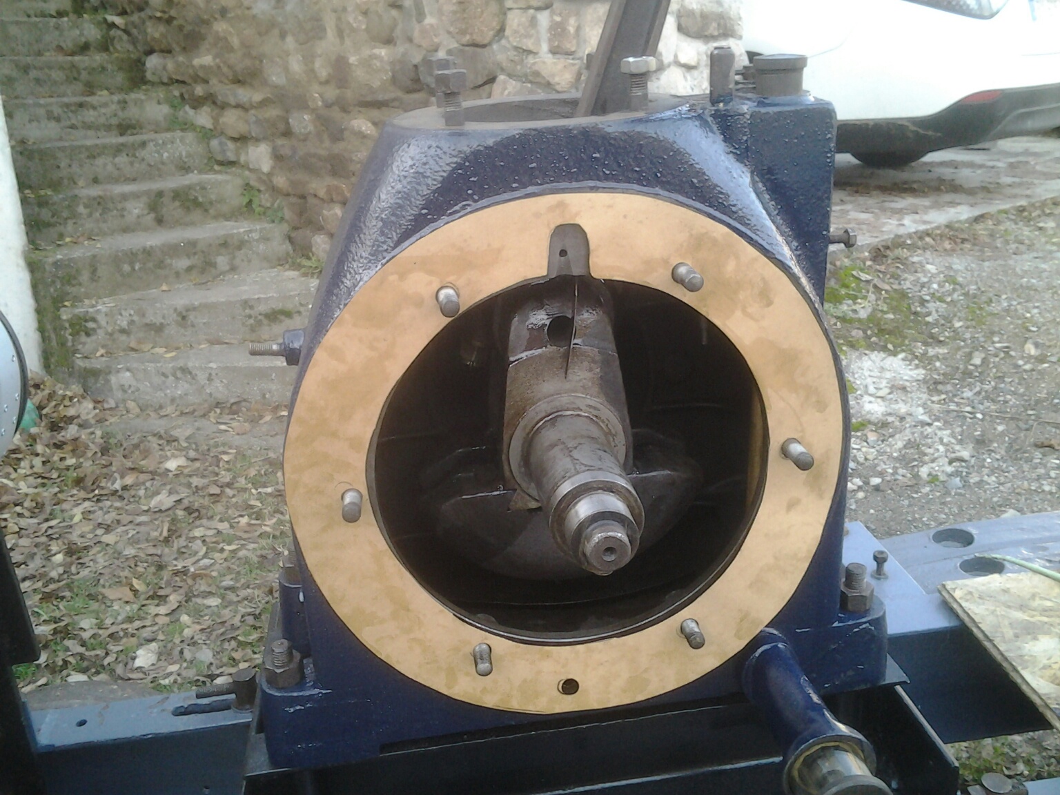

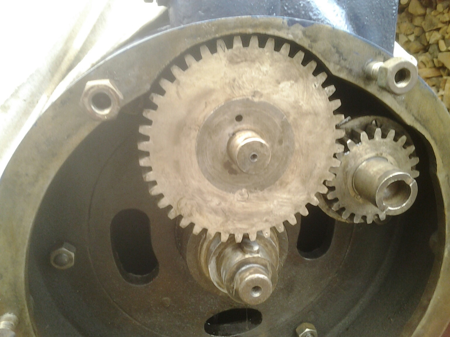

pose du nouveau joint papier légèrement huilé

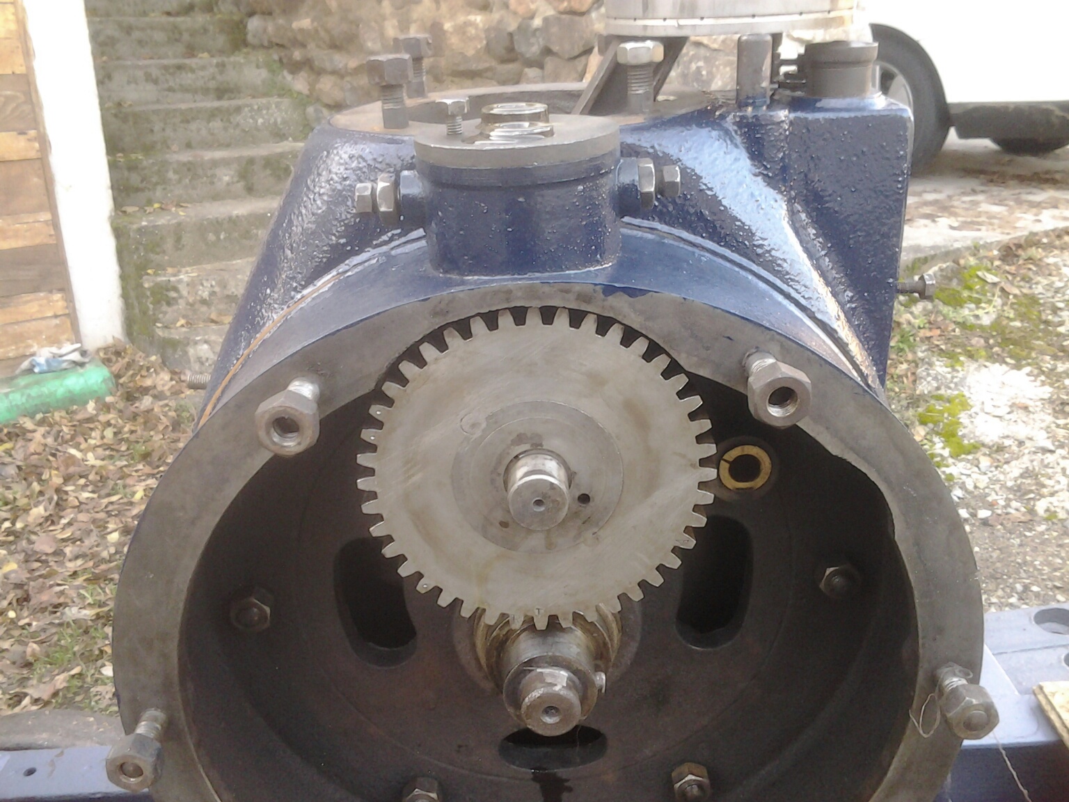

Mise en place du carter latéral, trés, trés lourd

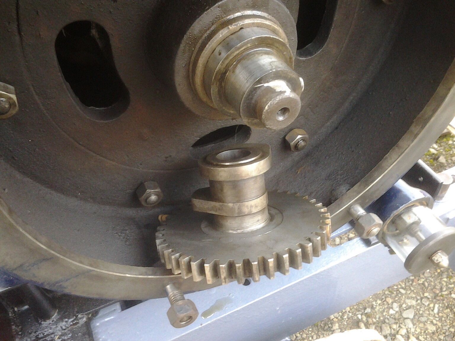

L'arbre à came, pas trés pointu et qui va tourner acier sur acier. Ce moteur tourne à 900 tours minute, donc l'arbre moité moins, ça devrait aller.
Et voilà, je retourne au chaud!

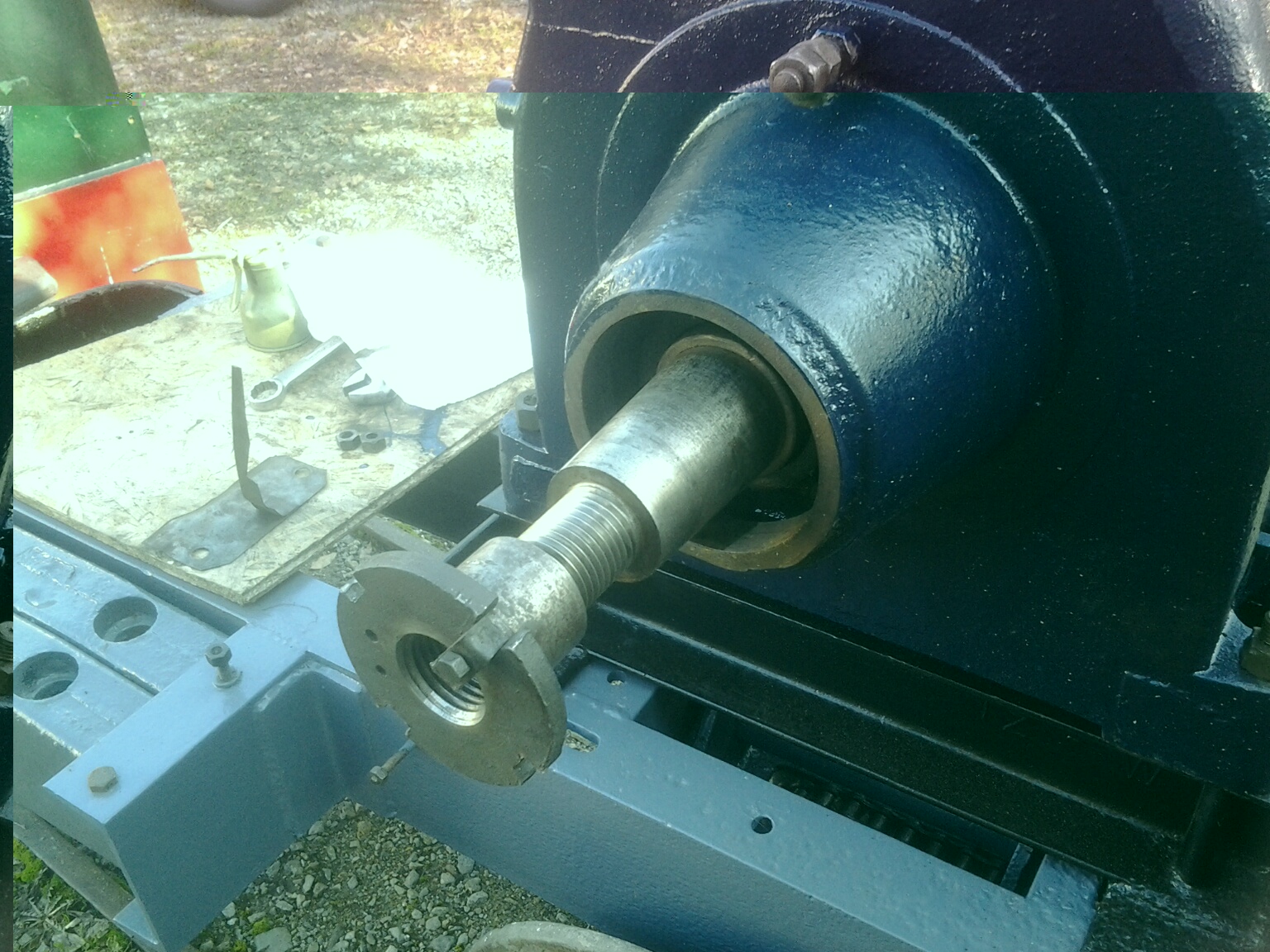

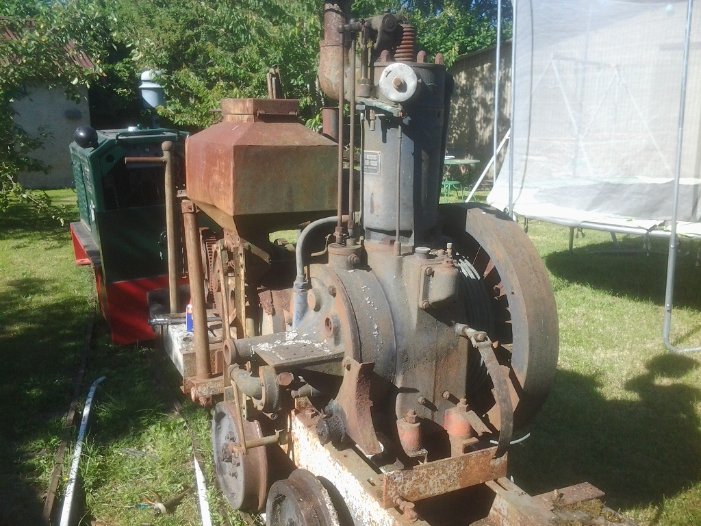

Une petite photo coté moteur à l'arrivée de la bête, ça permet de mieux visualiser l'emplacement de chaque organe.

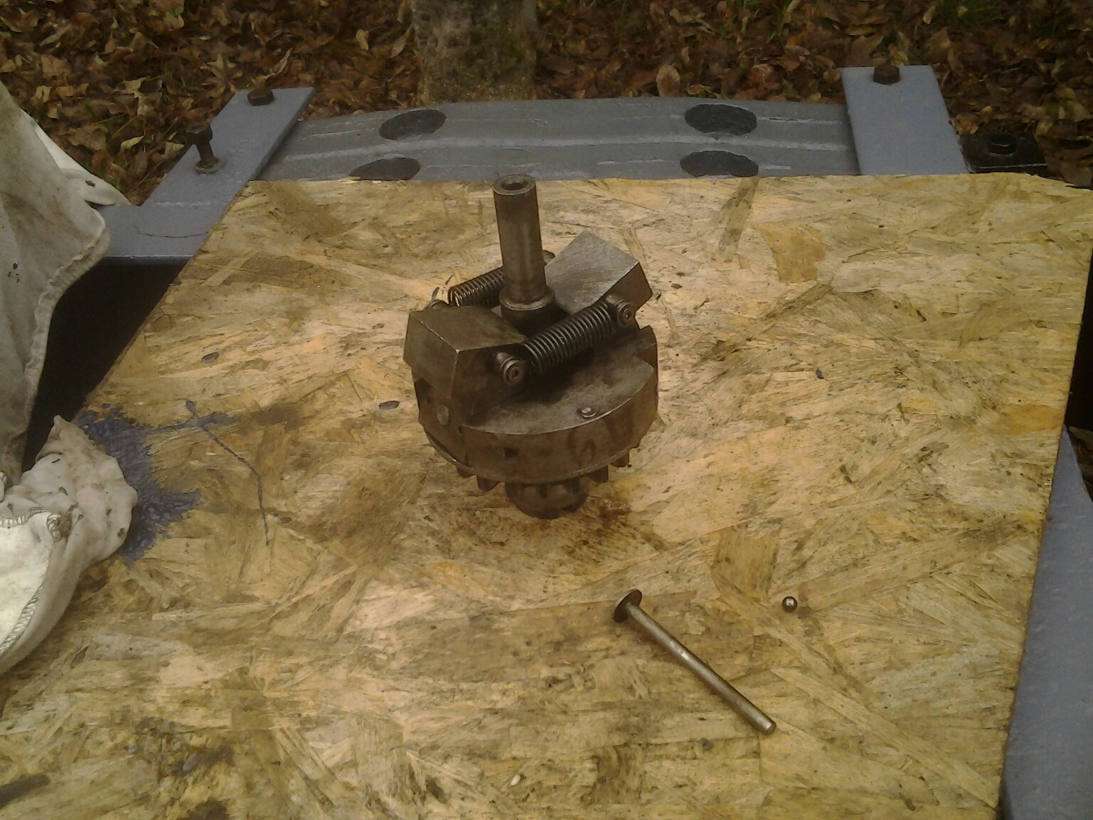

Remontage du régulateur, en 2 mots lorsque l'ensemble tourne, les masses s'écartent et appuient sur la bille et le petit axe. Celui ci rentre dans le carter et agit sur l'axe solidaire du papillon du carburateur ( on voit cet axe sur la première photo).
Le voila en place dans le moteur, il va falloir le caller car il entraine aussi la magnéto….que je n'ai pas

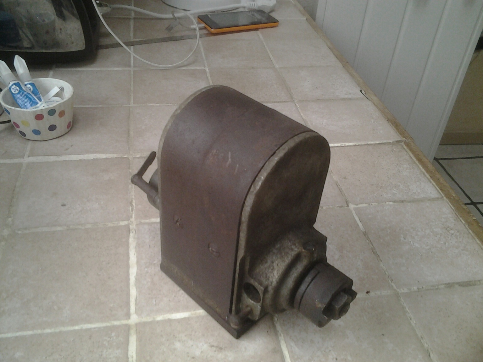

C'est embêtant ça! Une magnéto pour ce type de moteur, ça ne doit pas se trouver "facilement......". Resteras la solution d'une fausse magnéto avec un allumage batterie et vis platinées (récupération d'un allumeur auto ou autre).
Je présume que la magnéto se montait là:
En attendant, super boulot, bravo E2 #B6

Messagepar récup'61 » 31 12 2018 à 14:34
Une magnéto, pour un mono-cylindre, je dois avoir encore cela en stock...
Mais est-elle adaptable?
Je te ferai une photo et si tu pense que oui, je te la vends.
Prix et conditions en MP.
Mais je travaille ces jours et avant le 7.01, je ne vais pas à mon antre.

Messagepar Petolat » 06 01 2019 à 14:20
Merci pour ta proposition.
Le diamètre de l'accouplement est de 35 mm et l'entraxe des trous de fixation est de 50 mm dans les 2 axes.
J'en ai récupéré une en provenance d'un moteur Bernard de la même époque mais plus petit, elle semble convenir mais est en mauvais état.
