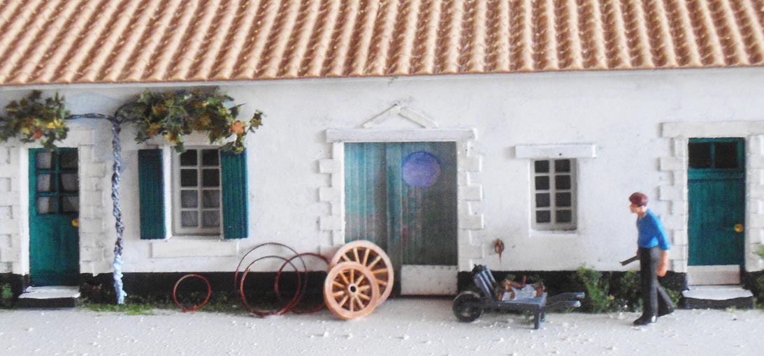

Bon, je continue mes travaux sur la gare de la Flotte, car il faut qu'elle soit de retour au musée à la mi-janvier 2017 : les écoles sont en visite !

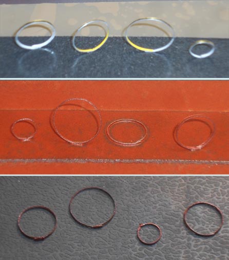

Alors, en me basant sur le peu que je vois sur la CP, j'ai fait des roues de charrettes neuves, amenées par le charron au maréchal-ferrant.
Ce dernier a préparé différents cerclages, qui vont être chauffés pour obtenir la dilatation nécessaire :
- ils sont réalisés au Ø extérieur de la jante (c'est pô mon cas...)
- ensuite, on les chauffe jusqu'à ce que le fer soit couleur rouge cerise
- on les pose rapidement autour de la jante
- on les arrose tout aussi rapidement pour que le retrait les fasse serrer le bois de façon régulière.
Je ne l'ai pas fait pour des roues, mais pour des meules de moulin : croyez-moi, c'est physique !!!
Ensuite, des fixations traversant cerclage et jante solidariseront les deux. il ne faudra pas oublier de mouiller de temps en temps le bois pour qu'il ne se rétreigne pas.
Bon pour les roues, j'ai tapé dans le stock, la peinture est censée faire "chêne neuf" (jaune orangé avec veinage).
Pour les cerclages, j'ai découpé des bandes dans un tube de pommade en alu, puis je les ai roulées sur des manches de différents Ø. Une pointe de colle sur le recouvrement et, ô joie, je n'ai rien collé sur les manches !! Le jeu consiste ensuite à les peindre (bombe d'apprêt couleur rouille).
La base.jpg (64.14 Kio) Vu 9855 fois
J'ai eu recours comme d'hab à l'adhésif double-face, en les appuyant à peine histoire de les décoller facilement. Éééévidemment, y'en a un qui s'est couché mais j'ai réussi à le décoller après peinture quand même :prrrt: !
Bon voilà, maintenant on se doute qu'il se passe des choses dans ce hangar.
Mais de là à dire que c'est une forge... :F9

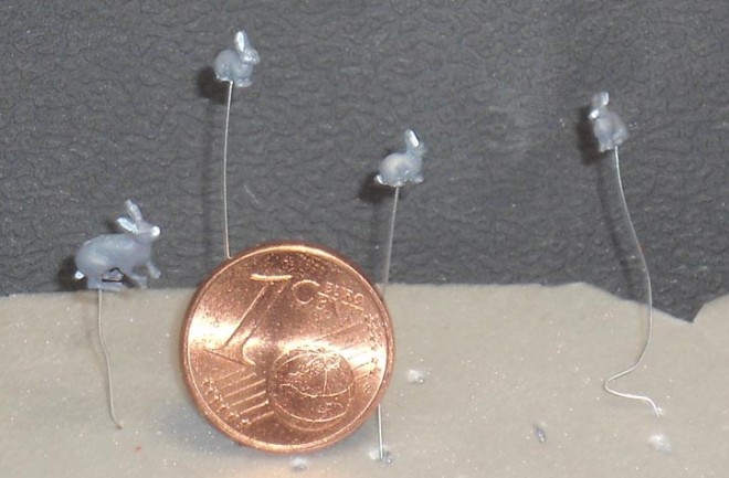

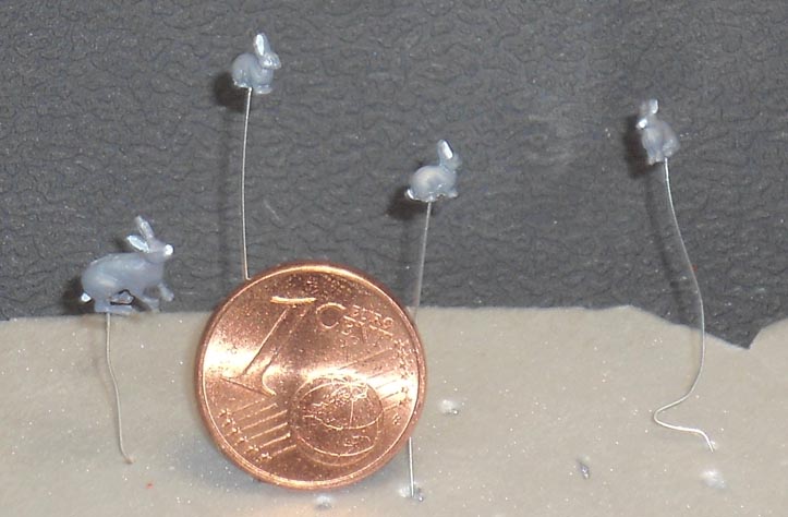

Alors, dans l'île de Ré, les lapins sont gris... souris, pas brun/beige. Et tout doux (mais très dévastateurs). Donc support habituel en fil fin, histoire de les fixer plus facilement au décor... et surtout de les peindre plus aisément.
Bon, cette fois, si vous ne les voyez pas... !!! ;)
Le plus gros à gauche, qui est en fait un lièvre, mesure 7 mm de long, les lapinoux à peine 3 mm de haut au bout des zoreilles : pinceau à un poil pour en peindre l'intérieur.
Pas trouvé de carottes à l'échelle...
Ah oui, 'sont quand même pas gros, les bestiaux : le sable de la dune sur lequel je vais les poser est plus gros qu'eux !!!

En fait, ils sont un peu gris, mais moins que les miens, et un peu bruns : les poils sont mélangés. Pas facile à faire, comme les épines d'un nérisson, ou alors faut peindre les poils un à un... #A8
Et pis le bout des pantounes et le bidou plus clair, parfois le museau et le tour des zieux. Mais vu la taille....
