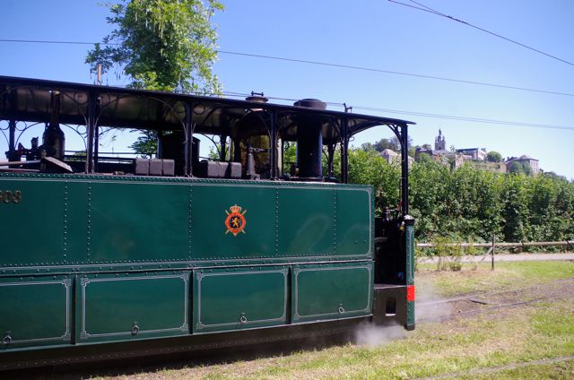

Petite précision: sur la première photo de Yves, on aperçoit le beffroi de Thuin; la collégiale St Ursmer se trouve à Lobbes et est aussi visible du tram.

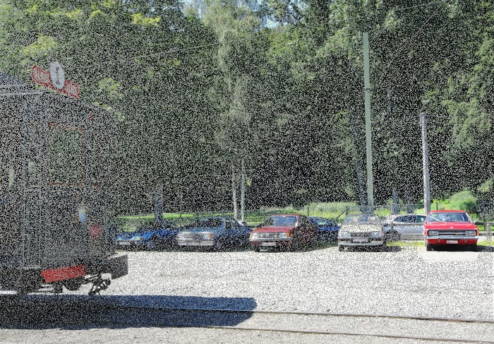

André, comment as-tu fait neiger le 14 août sur ma splendide limousine? Le temps n'est pas terrible, d'accord, mais quand même!

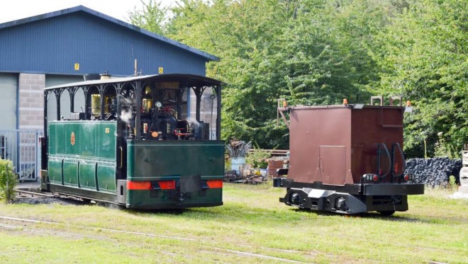

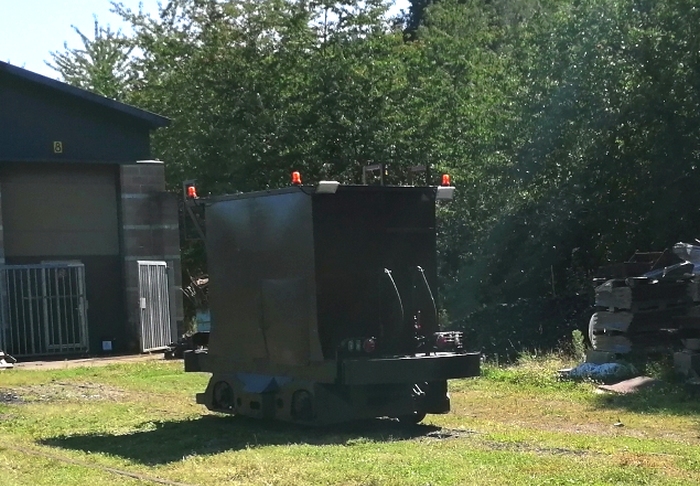

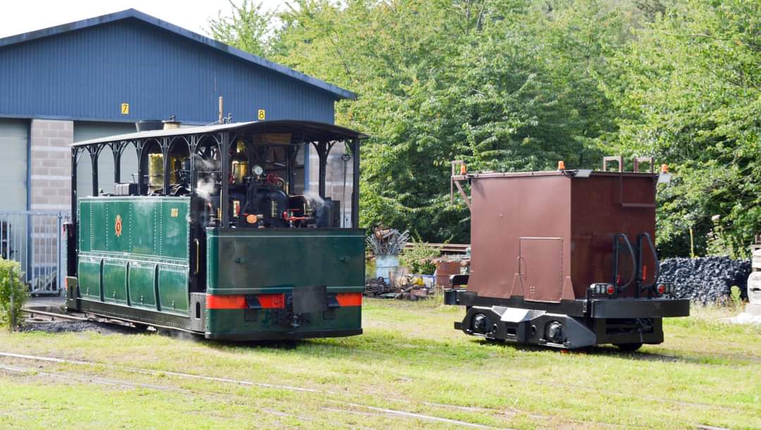

Messagepar pelican » 18 08 2021 à 09:38
Merci pour les photos :ok
Je profite de la dernière photo : quel est cet étrange wagon ??? :D3

Messagepar locotram » 18 08 2021 à 15:40
Merci pour vos visites et reportages ! Ce festival fut une véritable réussite, tant d'un point de vue météorologique qu'au niveau de l'exploitation et de l'affluence. Une excellente chose pour l'association !
Le wagon de service marron est un wagon de service restauré par deux jeunes membres. Il permet de transporter l'outillage pour aller sur les chantiers sans esquinter les plates formes des véhicules historique. Il est muni du frein, de feux fonctionnels, de gyrophares oranges et de spots. C'est un ancien boggie de type-n.
Il doit encore recevoir quelques finitions dont ses marquages.

On croyait que c'était un wagon citerne ou un wagon inspection de la ligne aérienne ;)

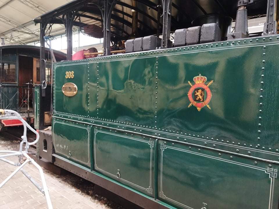

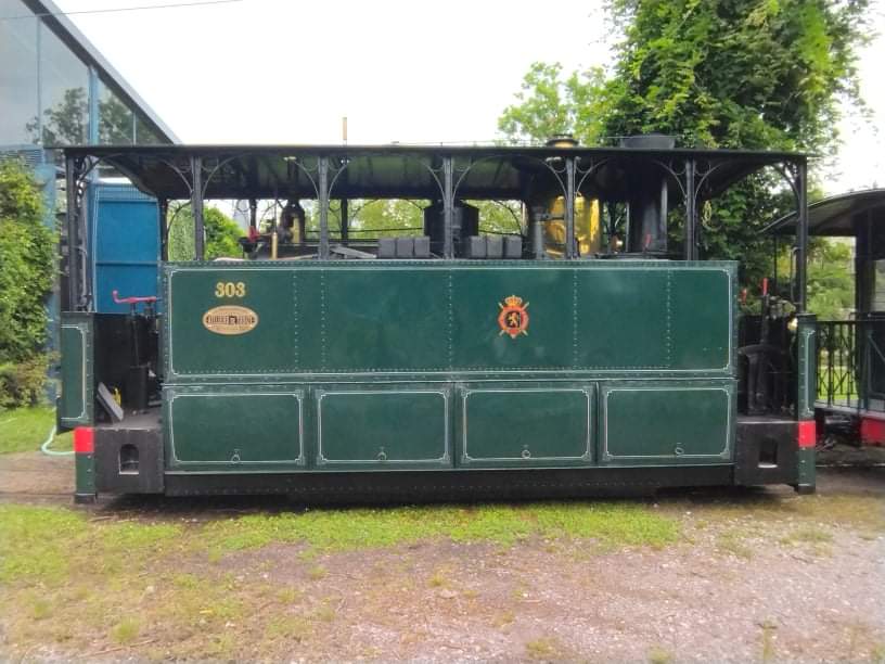

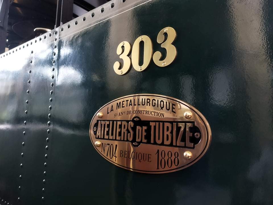

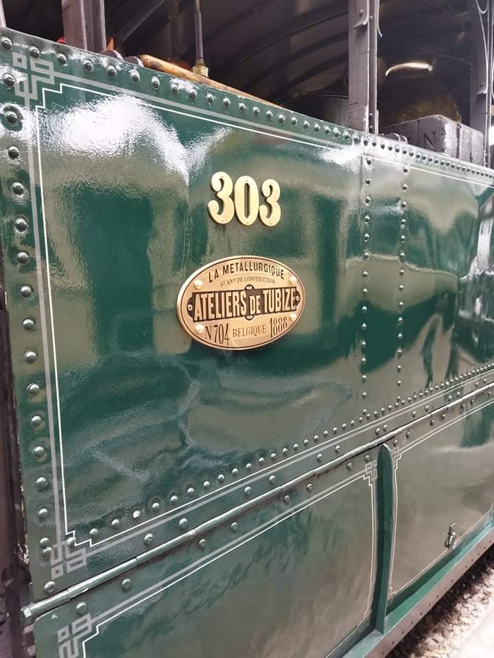

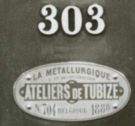

Aujourd'hui était pour moi une journée plus que satisfaisante.
Depuis 2018, nous voulions remettre les plaques de constructeur sur la 303. Elles avaient disparu depuis bien longtemps malheureusement...
Les ateliers de Tubize ont changé le design de leurs plaques vers je pense 1900. Et évidemment le modèle de la 303, qui date de 1888, n'existe plus à part sur une machine en monument... en Iran! Impossible donc de mouler une plaque
Après avoir contacté de nombreuses personnes pour redessiner les plaques, le projet resta en stand by faute de réponse positive...
C'est finalement deux camarades helvètes qui ont pu nous aider. Le résultat est phénoménal ! Encore merci à eux!
Je vous laisse juger:

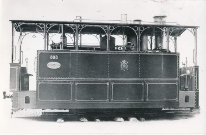

La plaque sur la photo de 1888:
Et la photo de 1888 à comparer avec la photo de 2021:
À venir découvrir les 11 et 12 septembre lors des journées du patrimoine ! La 303 roulera!

Chouette ! c'est de la fonderie, de la commande numérique, ou de la photogravure ?

Maître modèle en magnésium gravé numériquement, puis fonderie !
