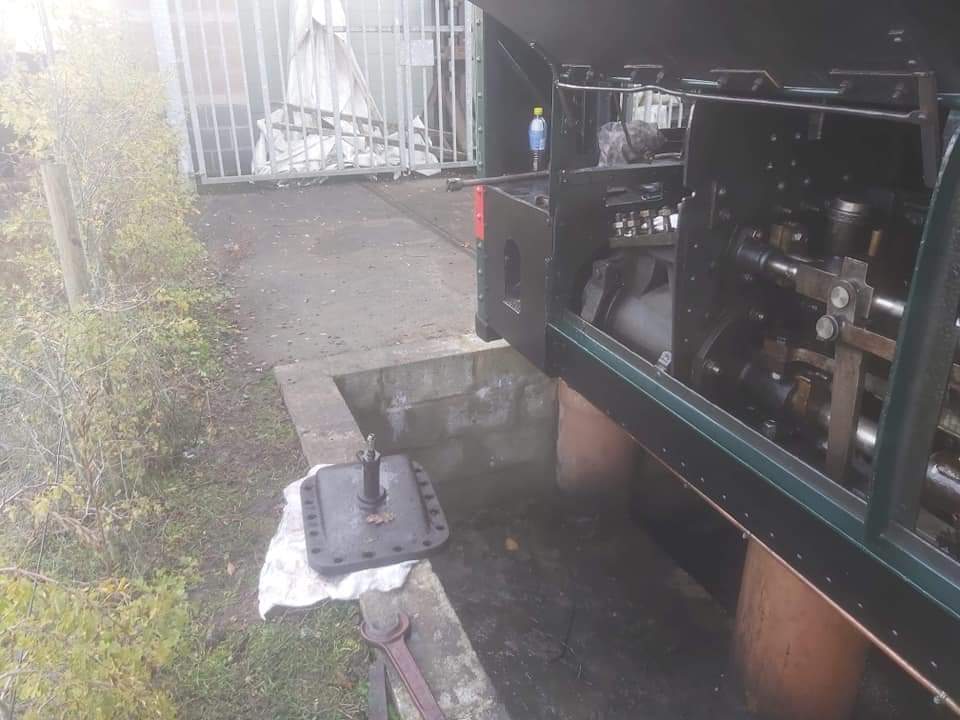

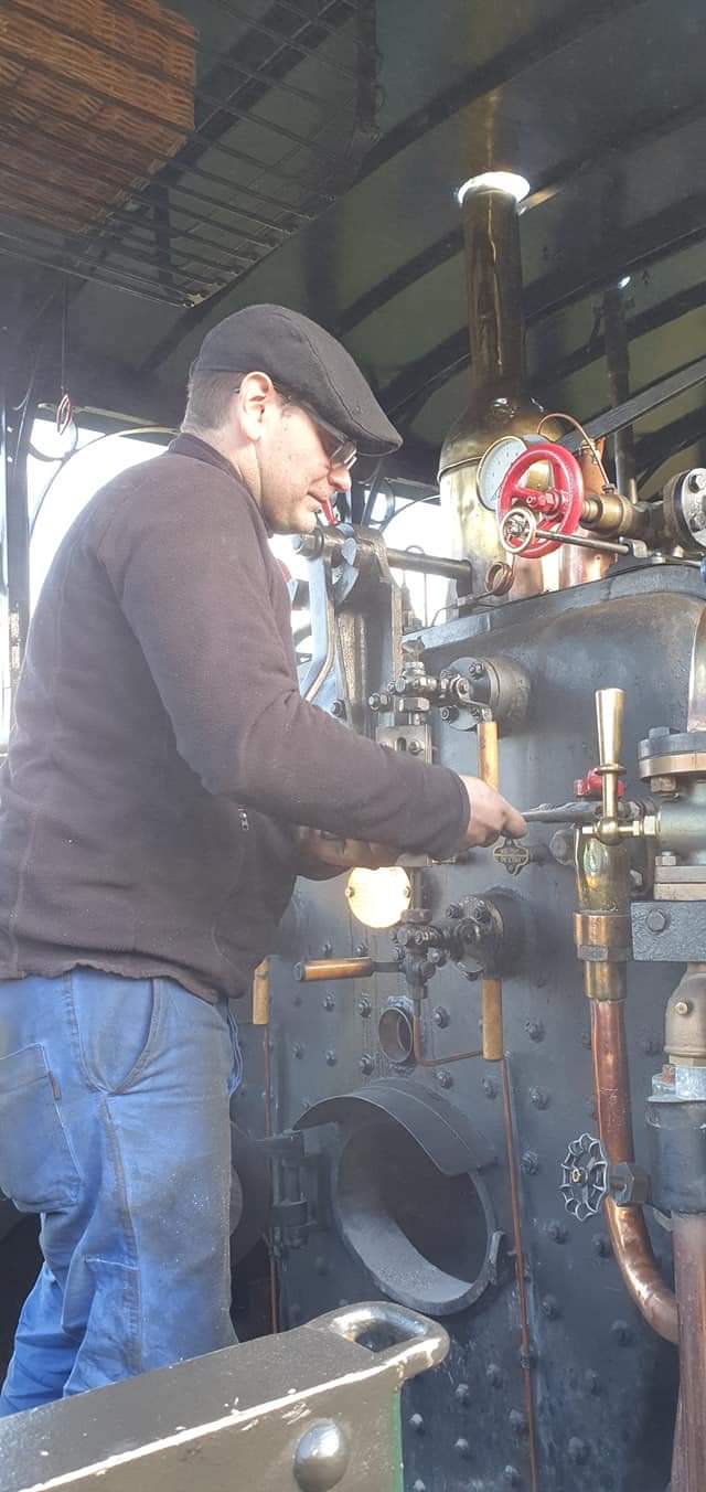

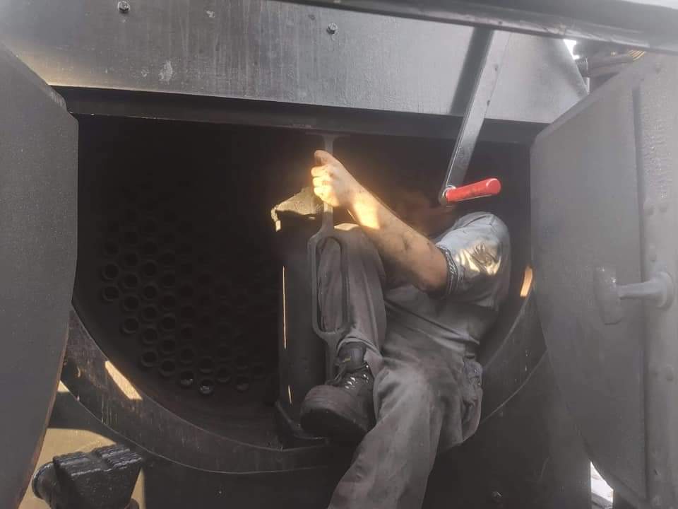

Les travaux d'hivernage de la locomotive avancent bon train. Ces opérations souvenr salissantes sont indispensables pour garantir la longévité et le bon fonctionnement de la locomotive.

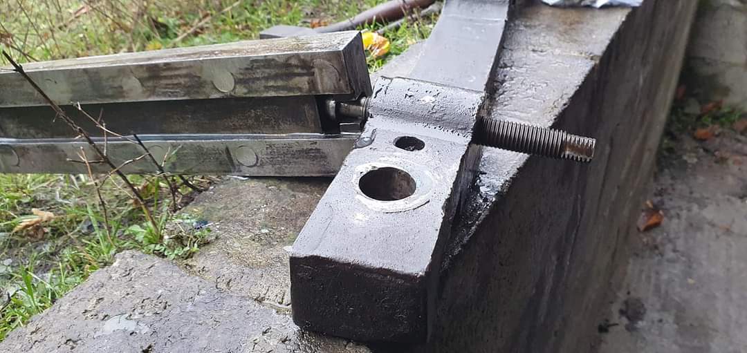

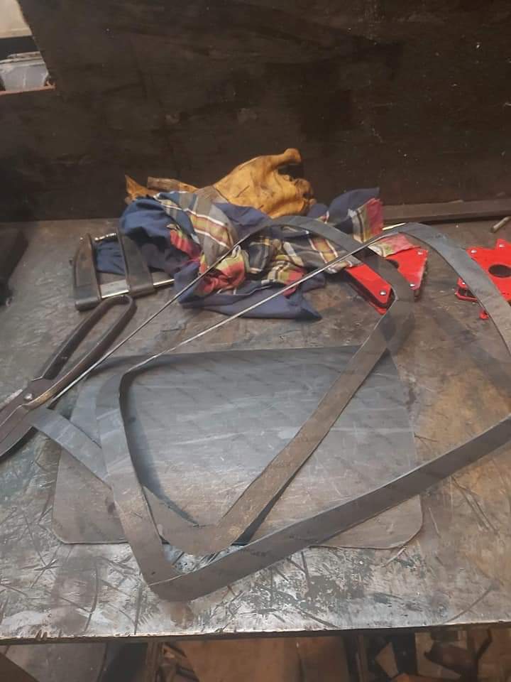

Travail sur un coin de boite :

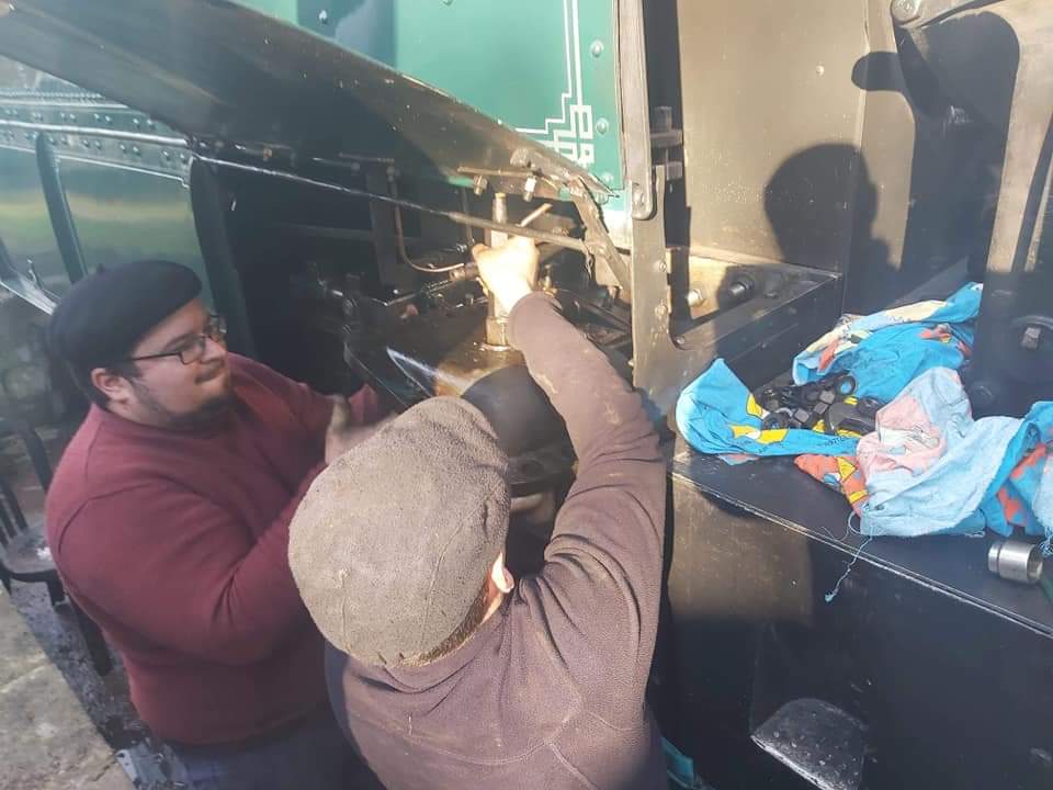

Amélioration de la fixation d'un renvoi de la commande du régulateur:
Couvercle de tiroirs démontés pour inspection de ceux ci:
C'est du lourd!
Rodage des clapets de chapelles:
Remplacement des plombs fusibles:

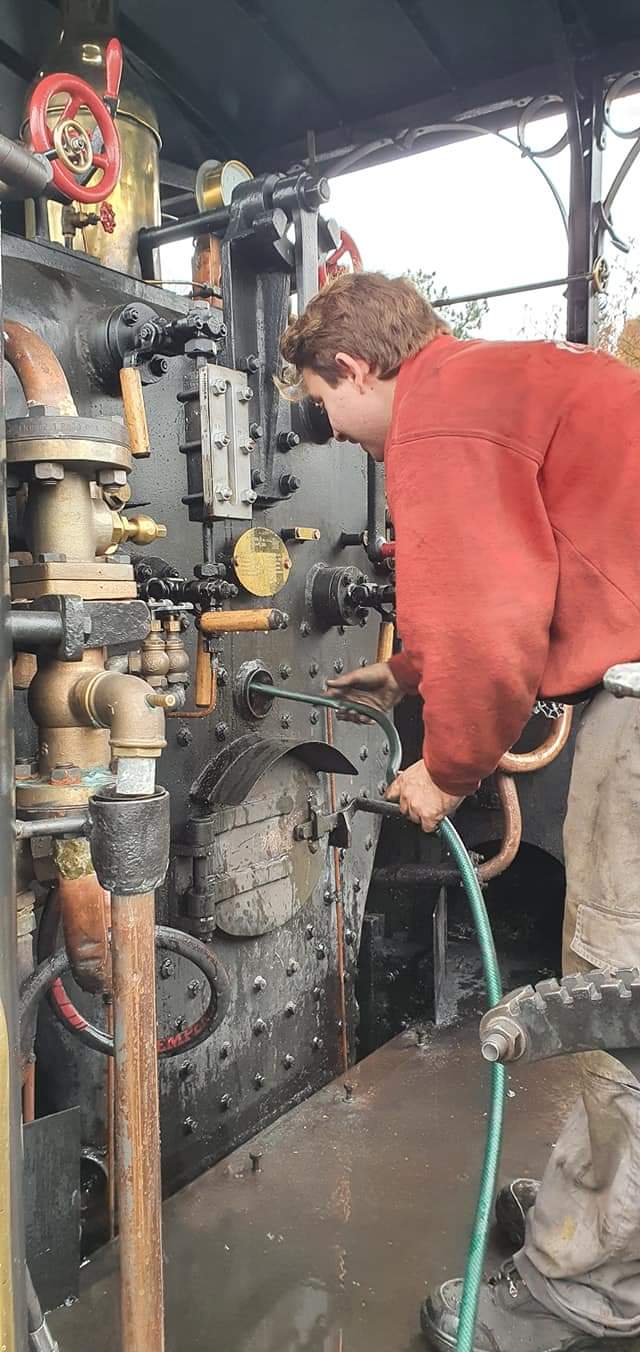

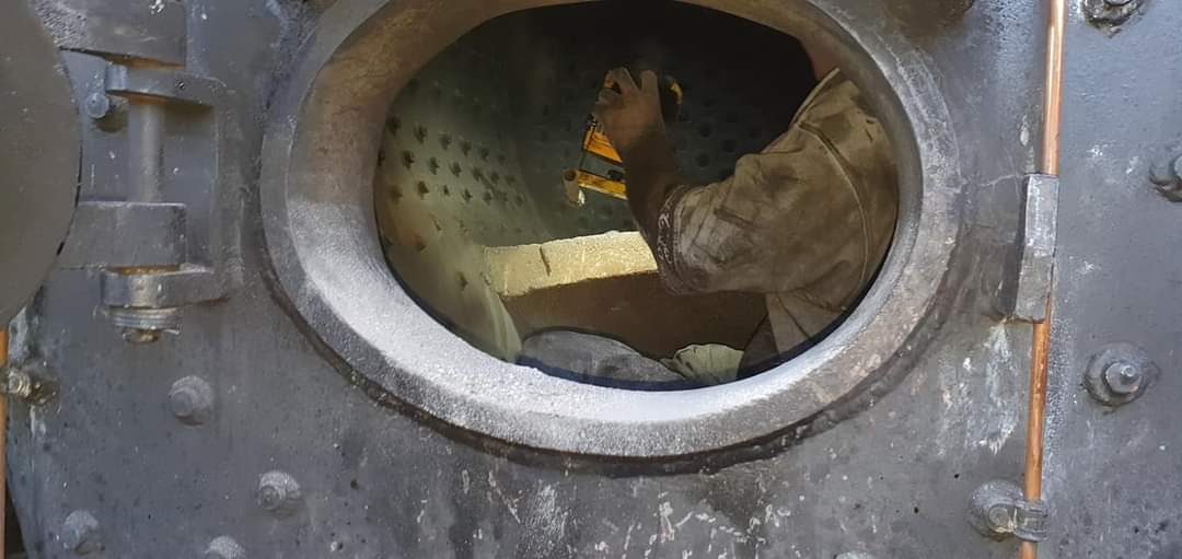

Ouverture, nettoyage, étiquetage et rangement des autoclaves en prévision du lavage de la chaudière :

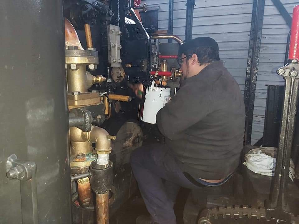

Mais aussi le démontage de la vanne d'extraction pour son rodage, d'une commande de frein à main pour reprise du jeu, démontage et remontage des soupapes pour le graissage du régulateur, démontage de la vanne du souffleur pour révision, nettoyage des intérieurs de niveaux d'eau, nettoyage en profondeur du dessus de la voute, nettoyer et vider les bacs à charbon, etc. Une bien belle journée pour une équipe réduite suite aux règles de distanciation.

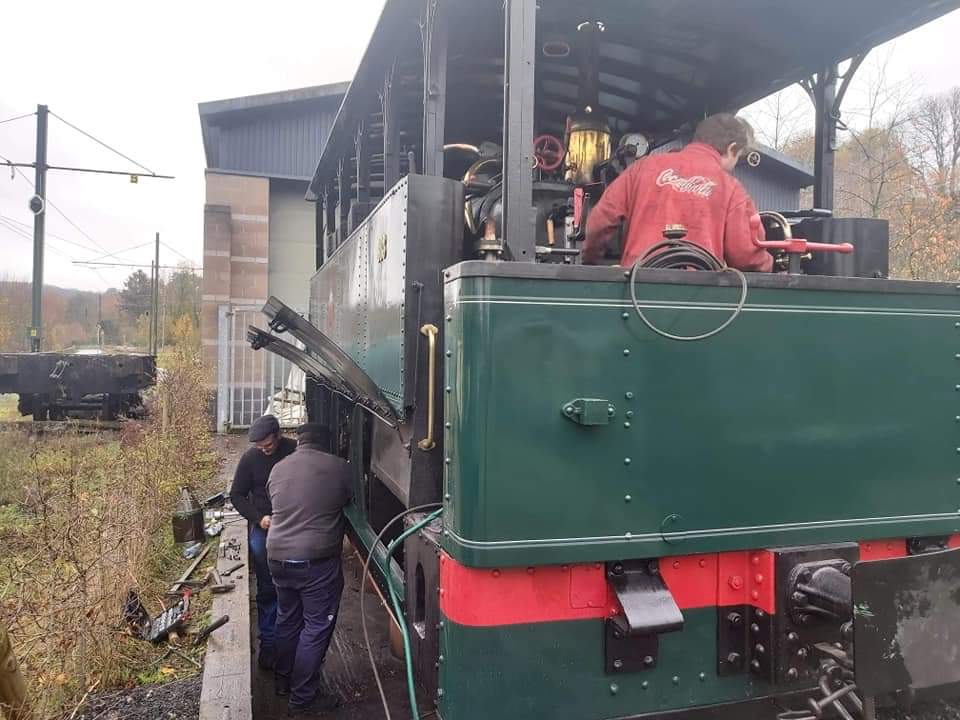

Voici la suite des travaux !

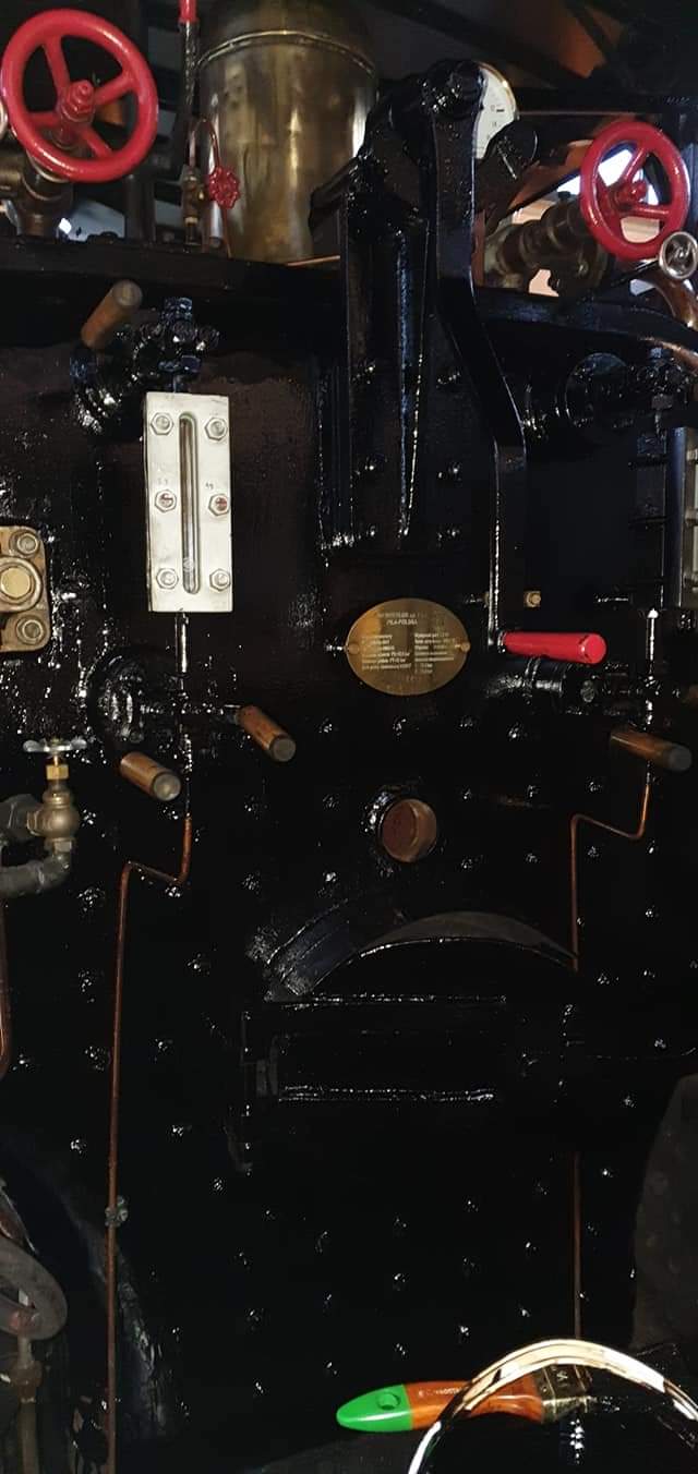

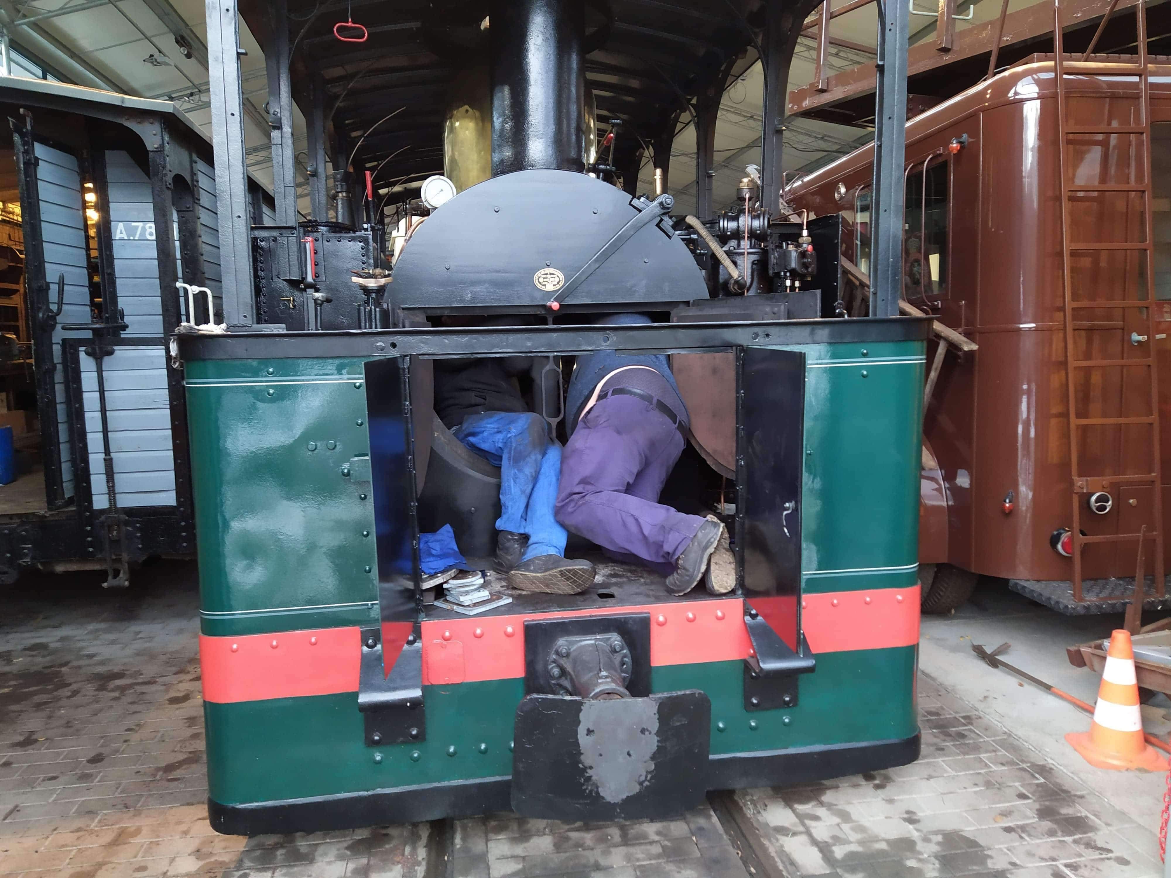

Lavage de la chaudière
Remontage dube tige de coins de boites neuve:

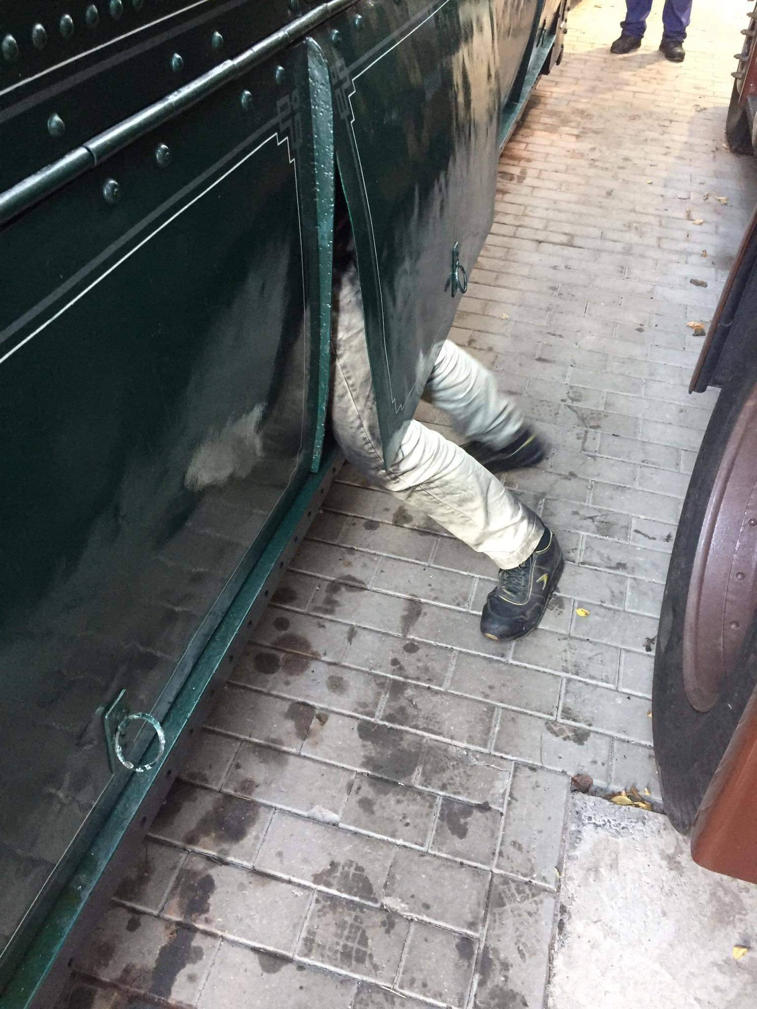

Remontage du bas des jupes, qui avait été démonté pour atteindre les coins de boites...
Des joints neufs pour les couvercles de tiroirs :
Après poncage et dégraissage de la chaudière, peinture !

Ahh ... le travail sous les jupes ... C7
Chouette ambiance :ok
Messages: 50582
Re: ASVi: Tramway historique Lobbes-Thuin
Messagepar L'homme du pire caddy » 23 11 2020 à 11:35
pelican a écrit:Ahh ... le travail sous les jupes,...
... défi !!! C7
Pierre. :C6 + :oups2: :oups2: :oups2:

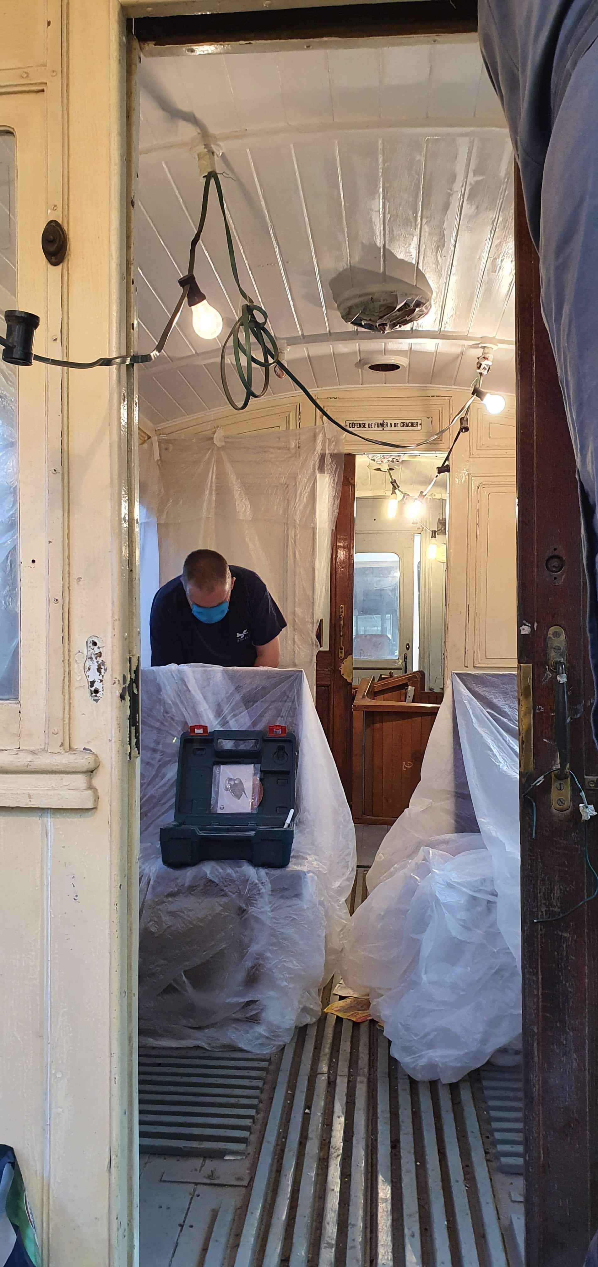

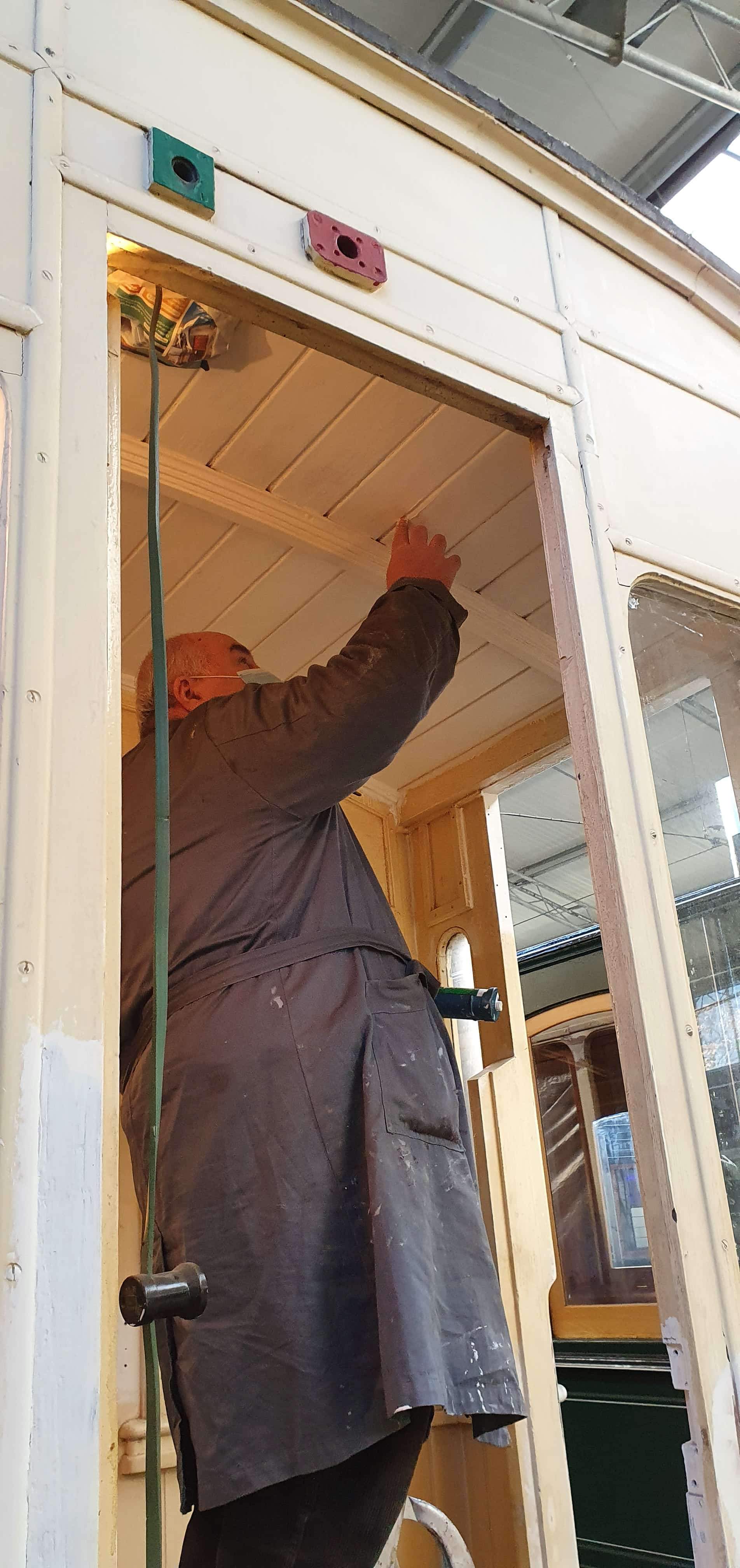

La semaine passée, la remorque A.2121 a quitté l'atelier et sa poussière pour rejoindre le calme du musée, en vue de préparer sa mise en peinture.
Il n'en fallait pas plus à la petite équipe qui a continué le travail ce week-end. La peinture définitive approche doucement !

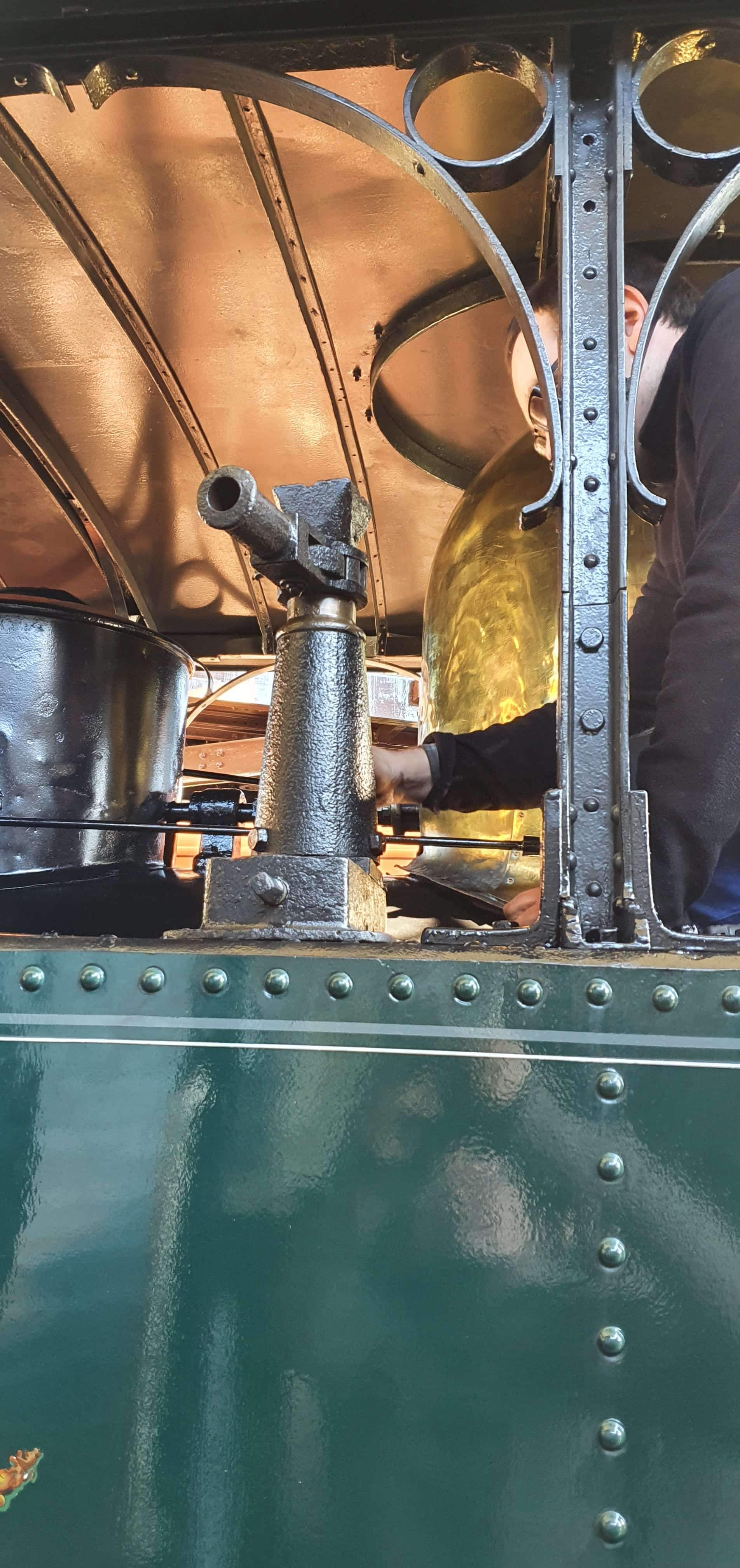

Aujourd'hui encore, une partie de l'équipe vapeur a effectué quelques finitions/améliorations qui n'avaient jamais eues l'occasion d'être faites.
Ajout et fixation d'un typique cric:
Comme à l'époque !
Et de nombreuses finitions de peinture:

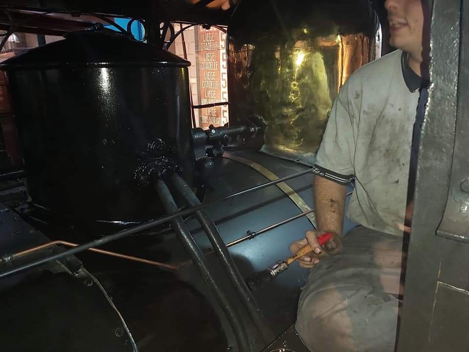

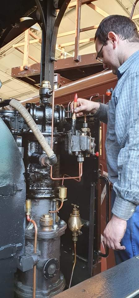

Messagepar locotram » 23 12 2020 à 00:36
locotram
Messages: 2353
Localisation: Belgique

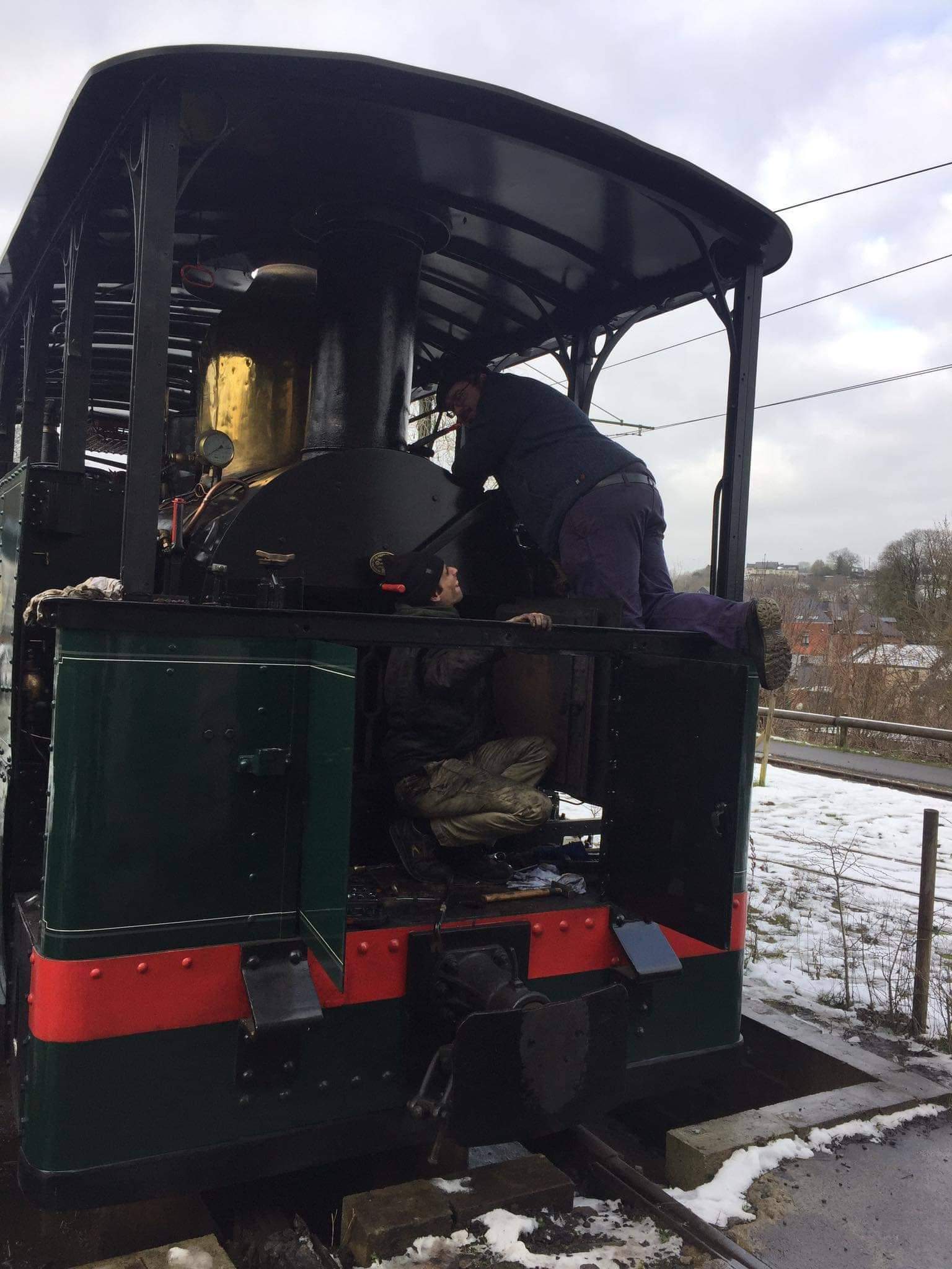

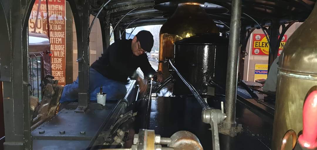

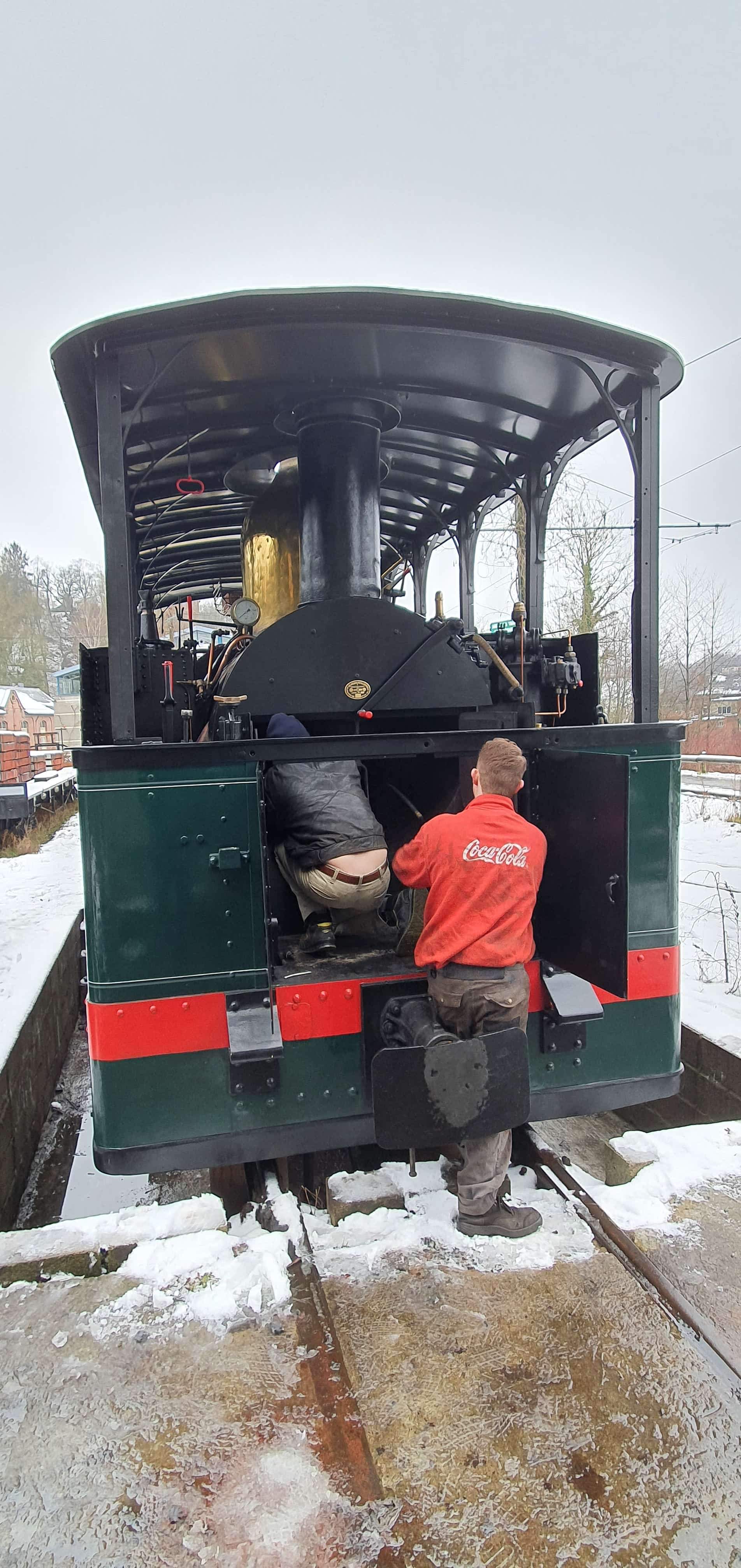

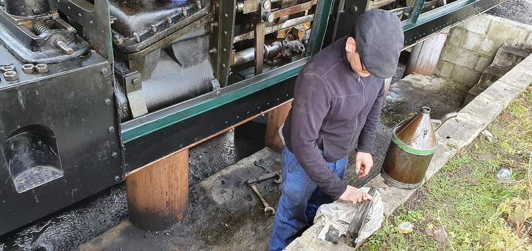

Messagepar locotram » 17 01 2021 à 21:46

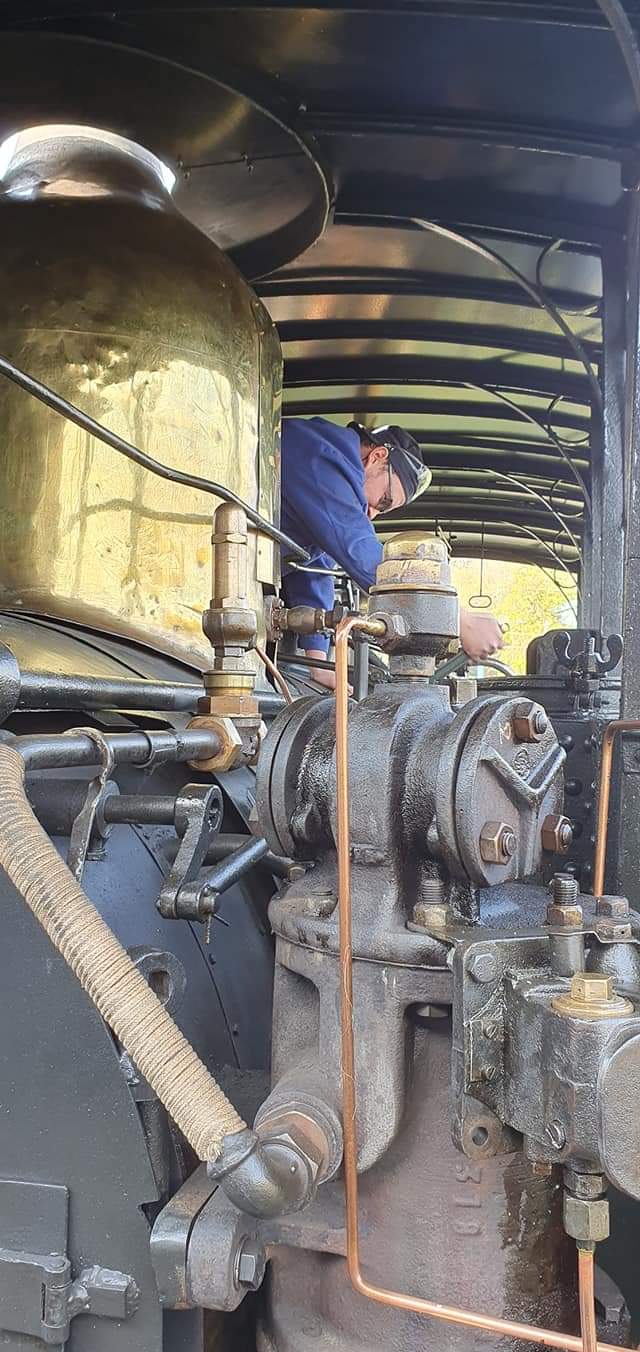

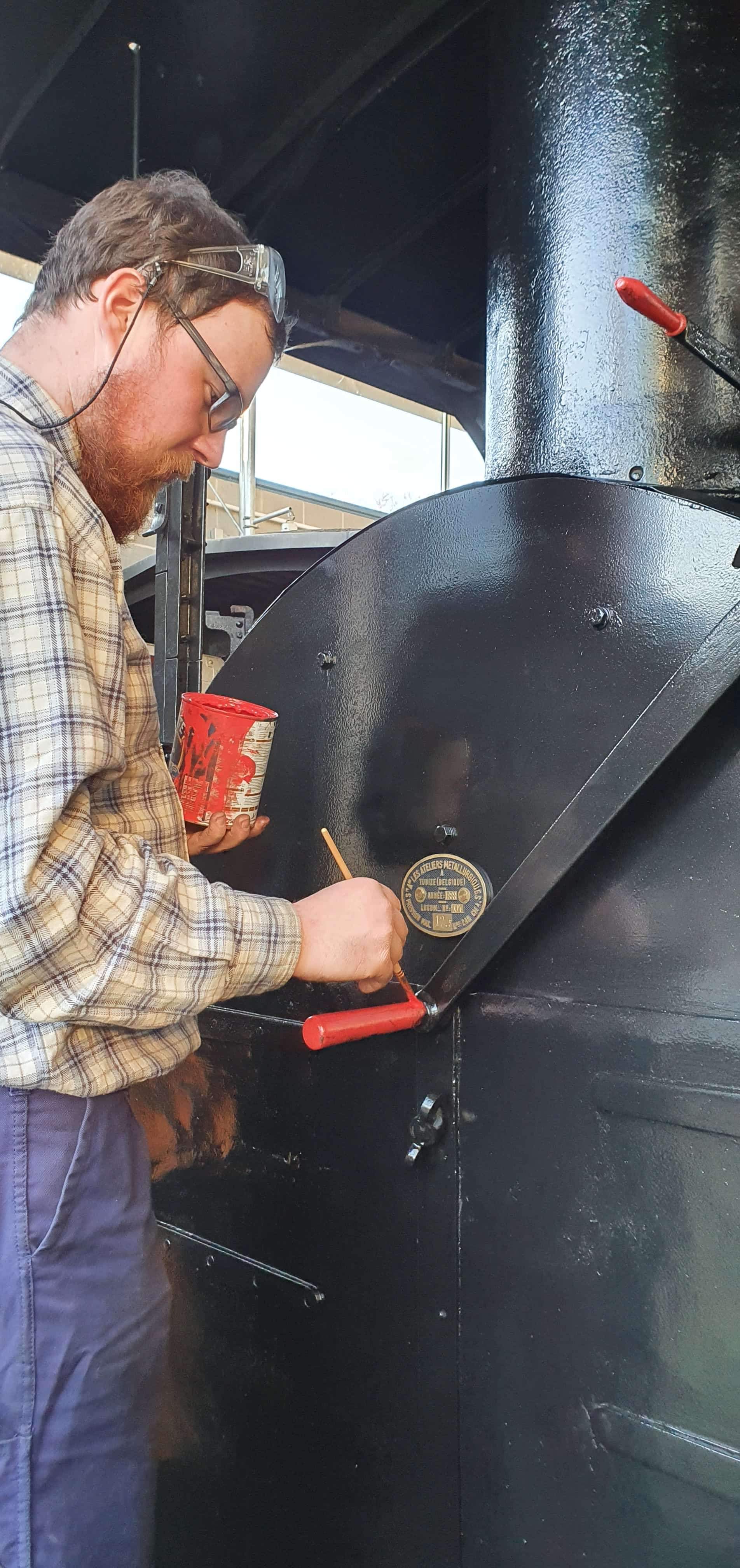

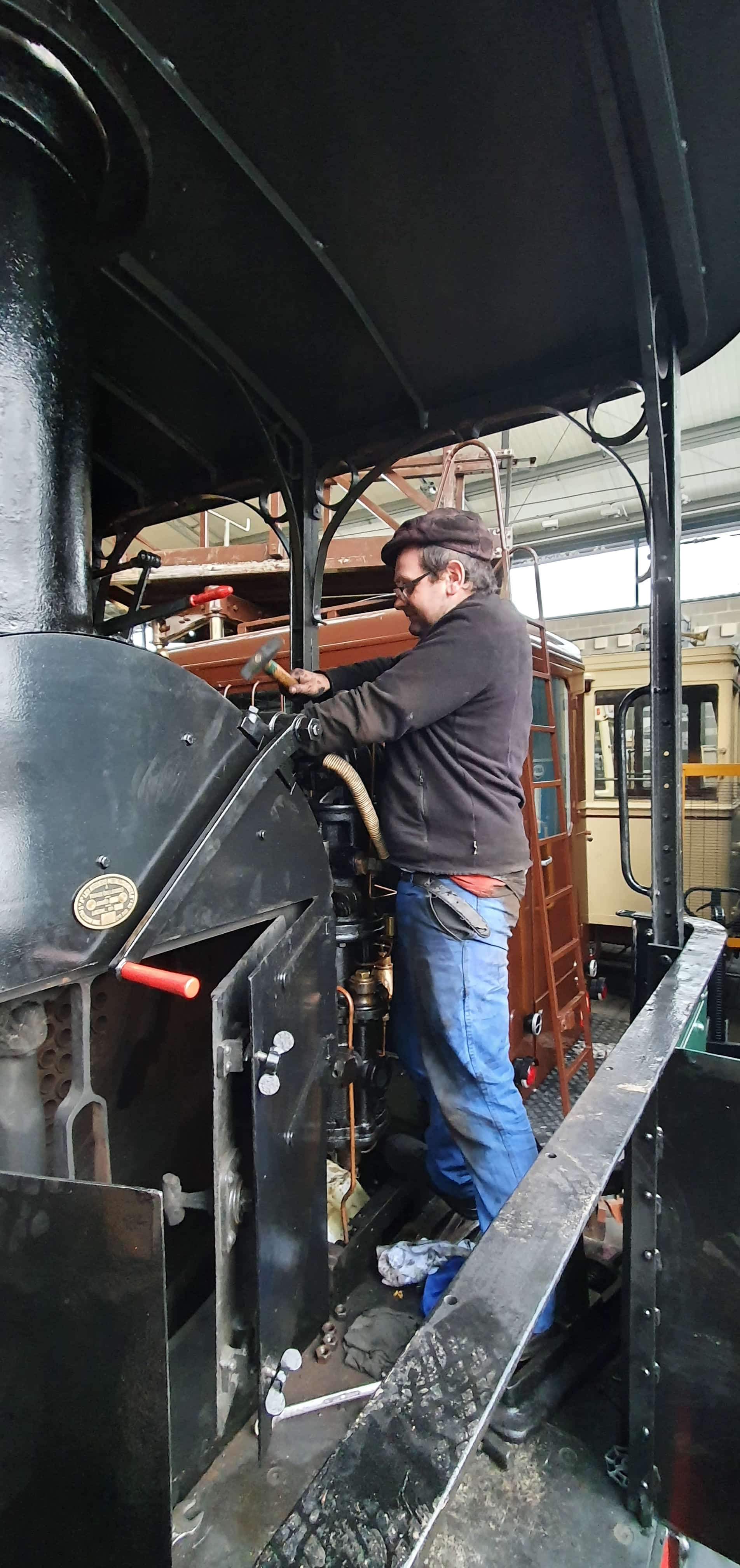

Suite des travaux d'hiver sur la HL.303:
Travail sur les tuyères d'admission:

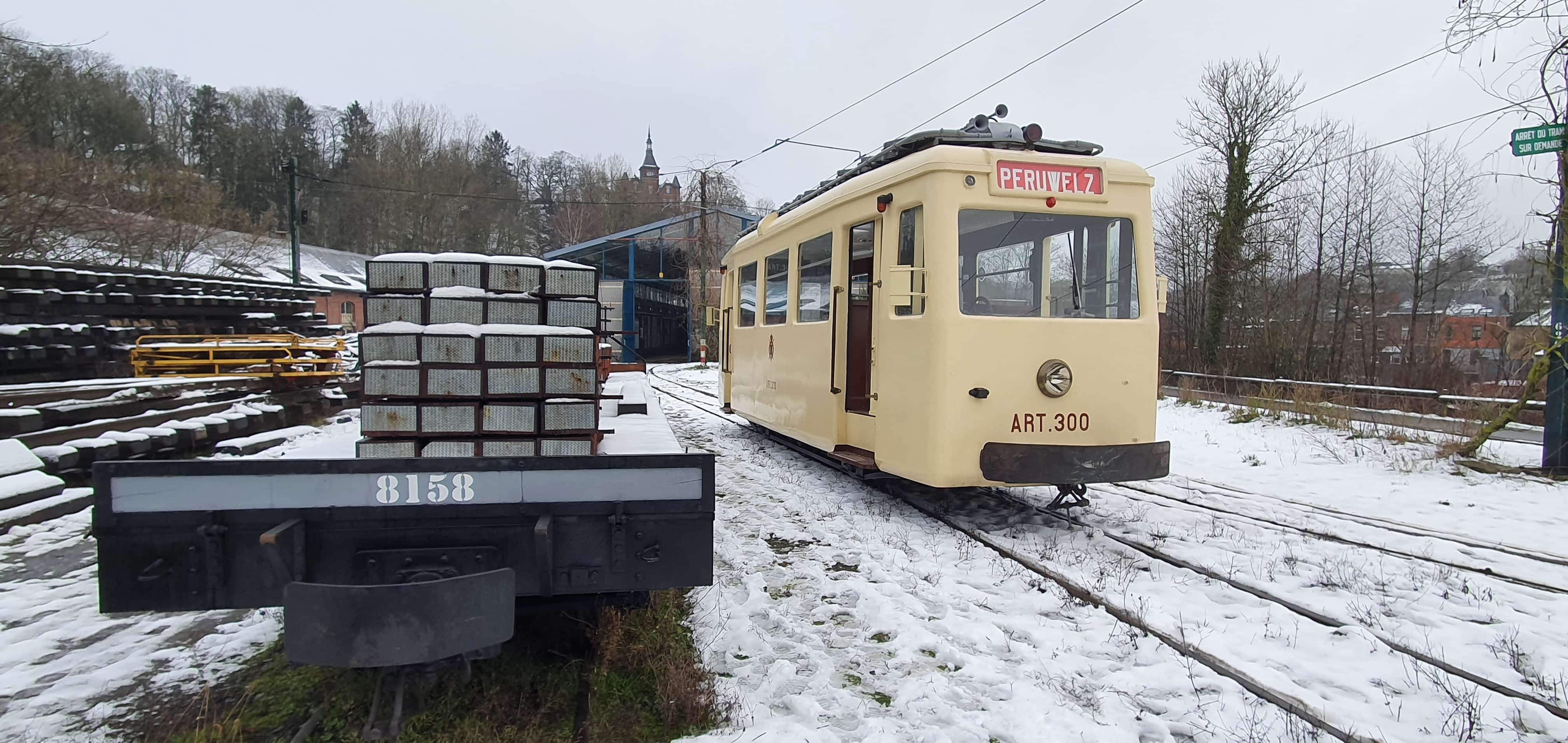

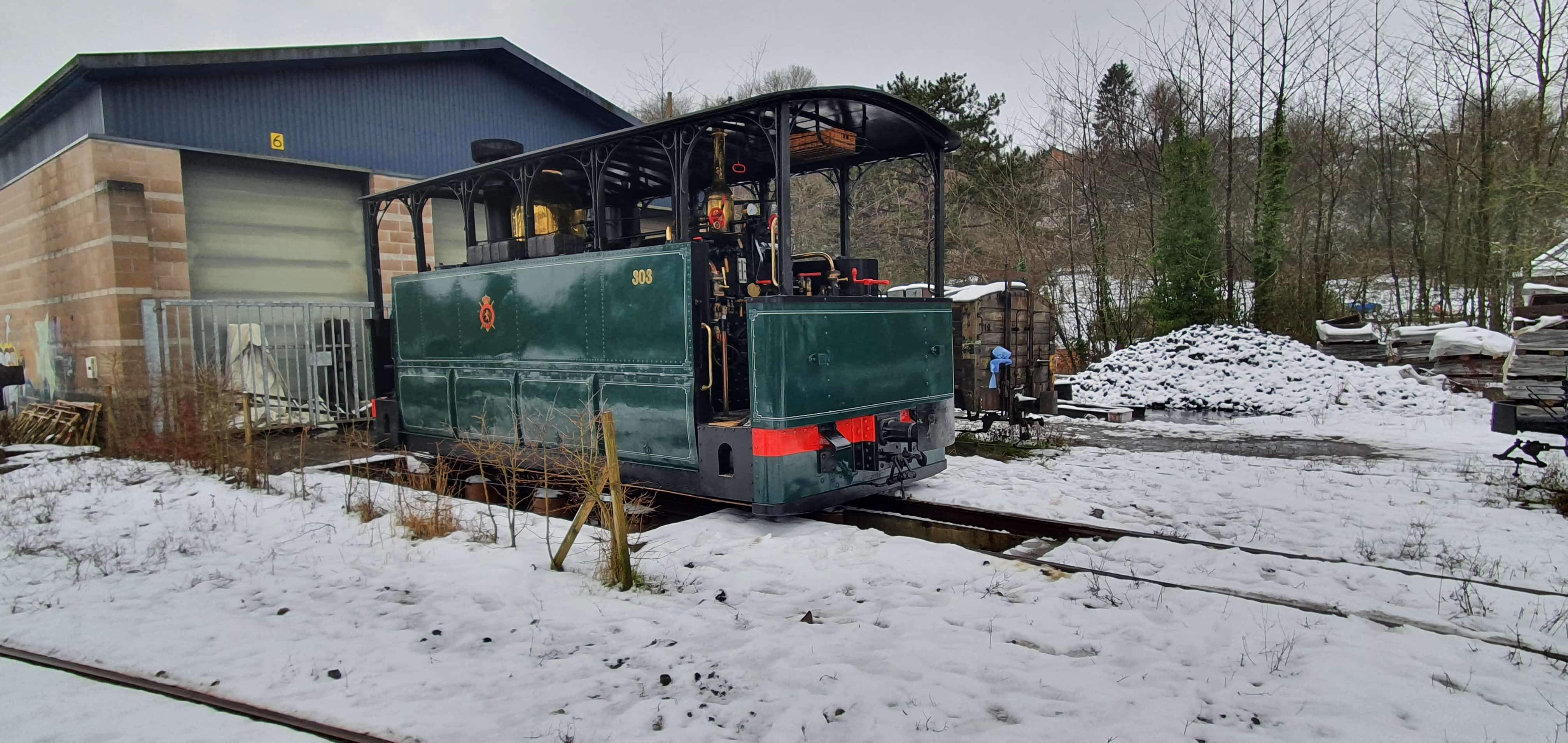

Au détour d'une manœuvre, des trams dans la neige :D

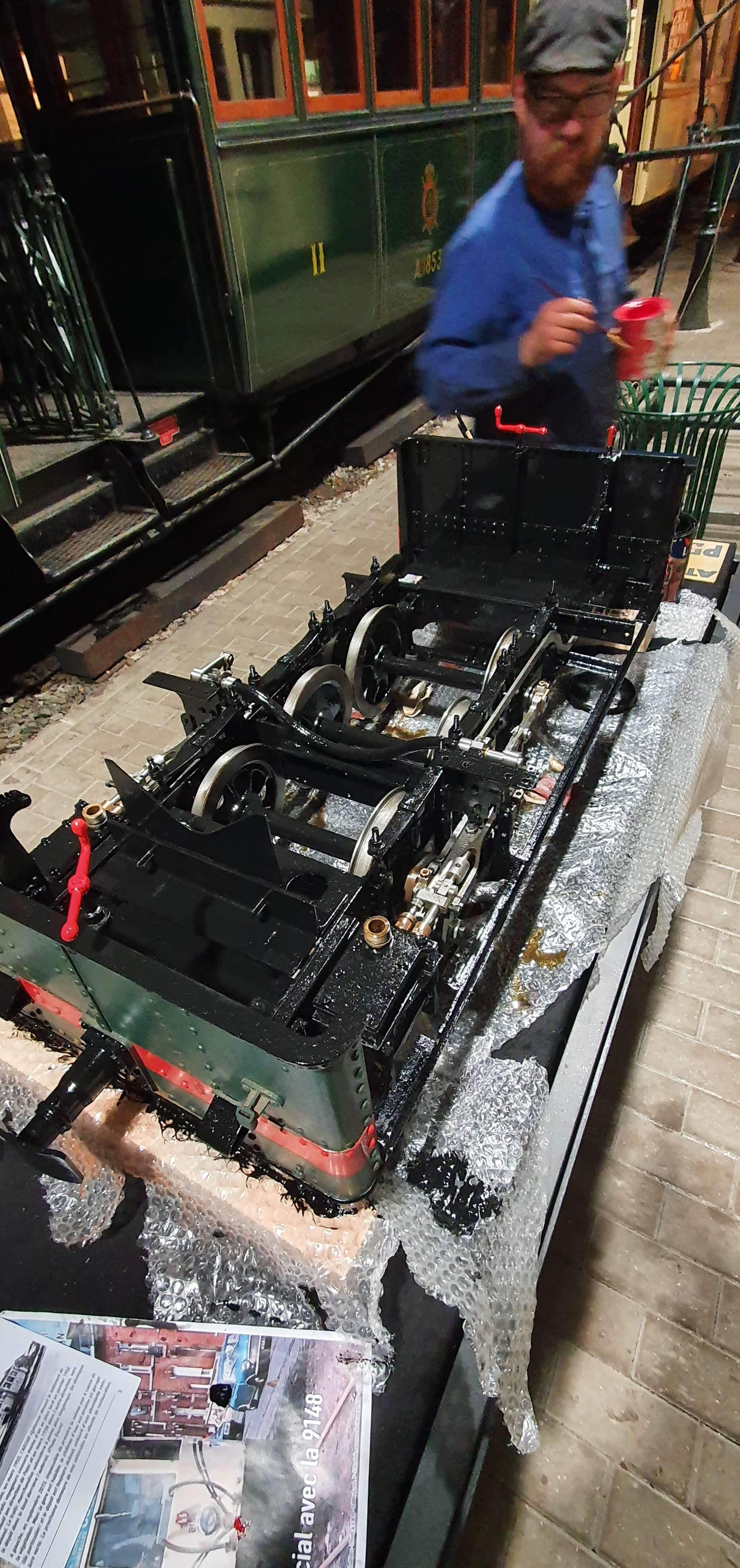

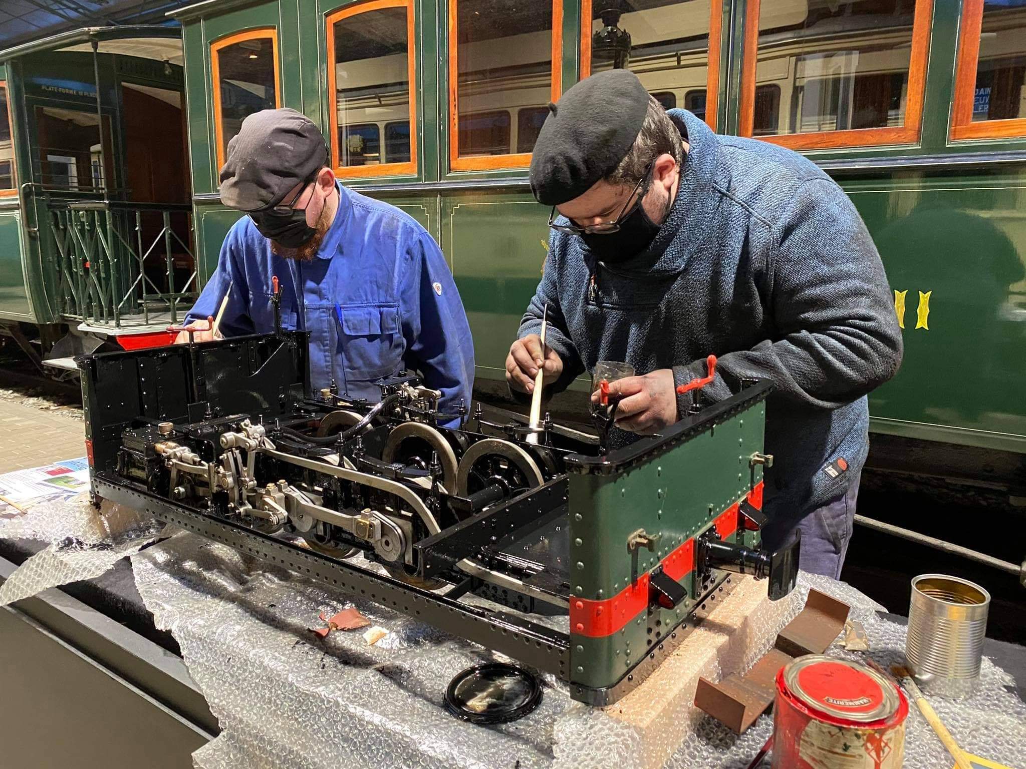

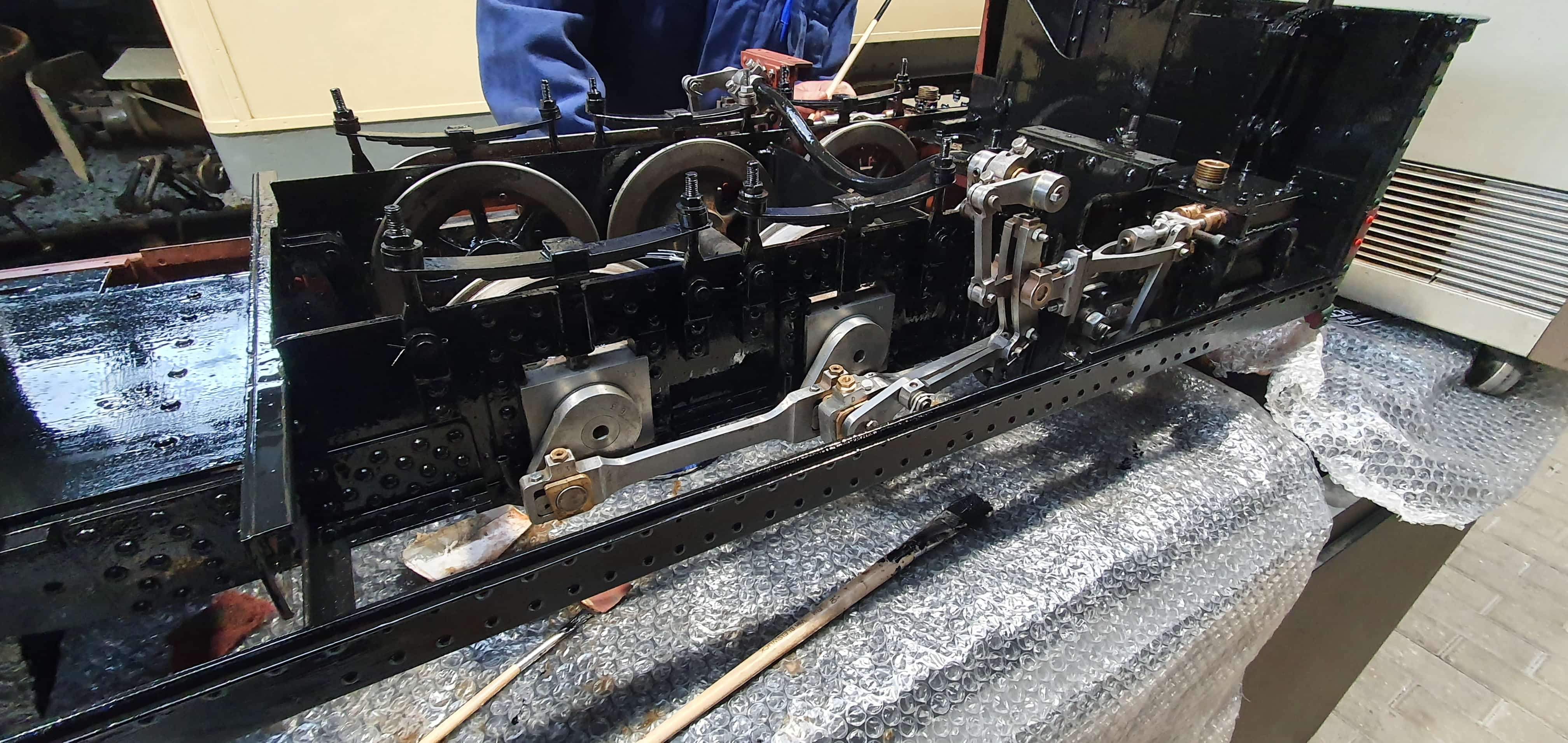

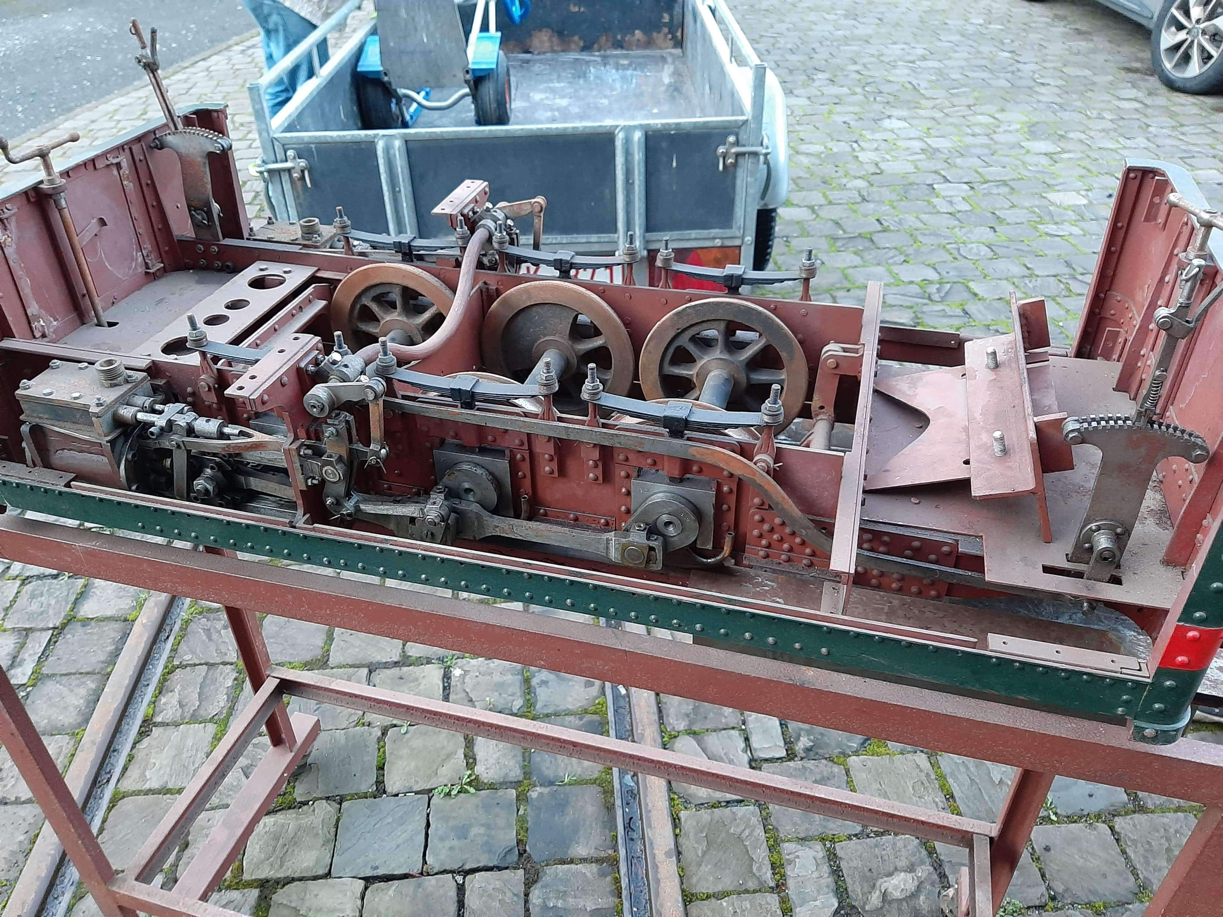

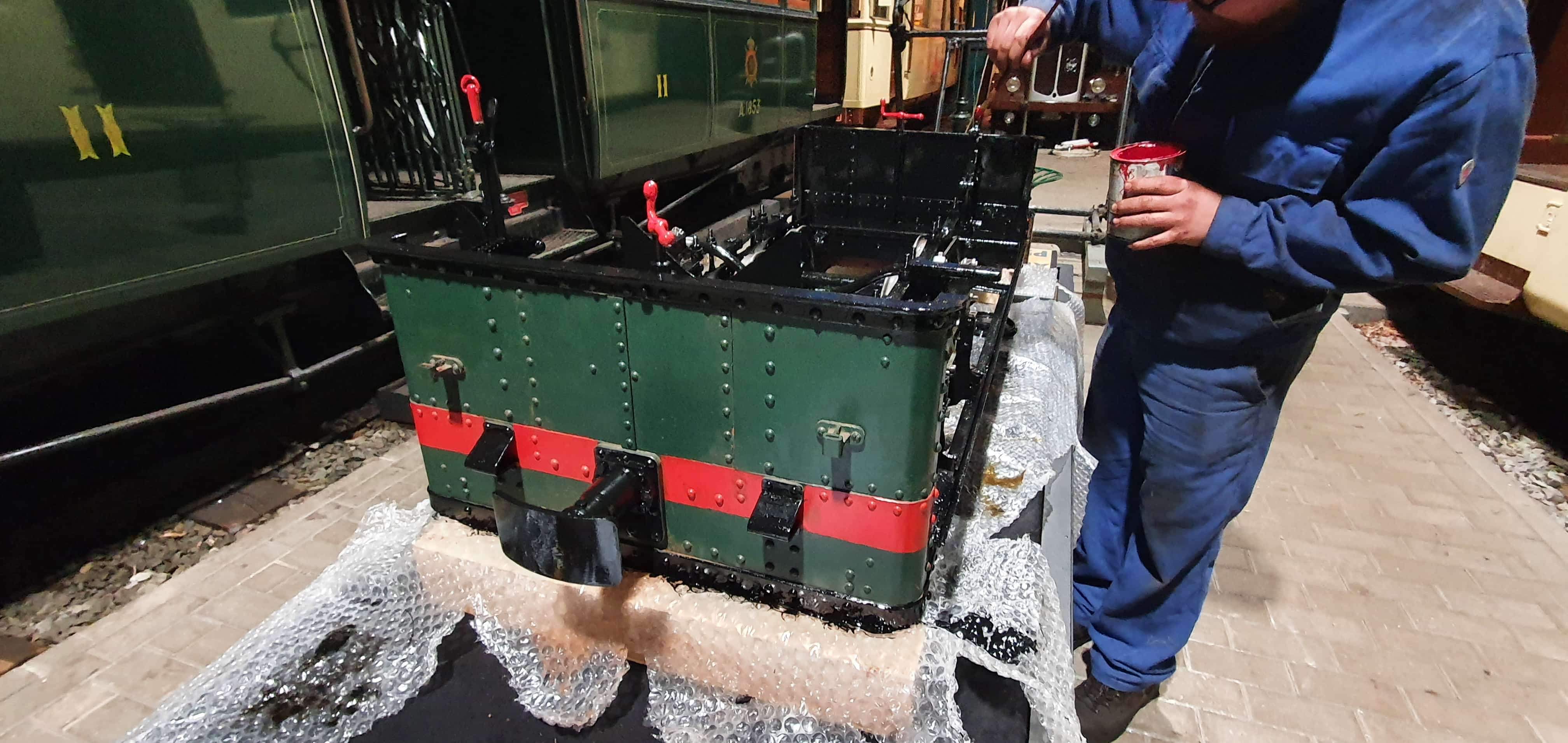

Il y.a quelques temps, nous avons eu la chance de recevoir ceci de la famille d'un monsieur malheureusement décédé..
Après avoir trouvé un socle, sur lequel viendra une vitrine...
Nous avons dérouillé les bielles et passé le chassis en peinture:
C'est du plus bel effet!
