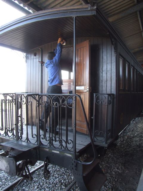

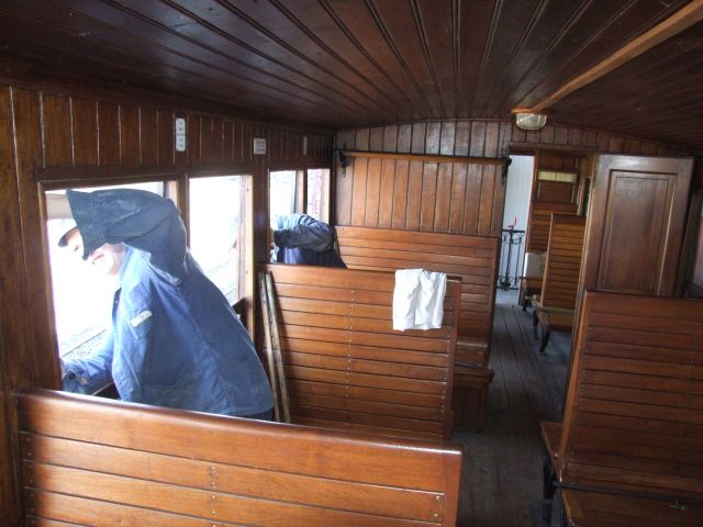

Prise en mains de la Somme 10508 pour remise en vernis. Préparation par la dépose des fenêtres, plaques, rambardes de plateformes, tuyaux de signal d'alarme,.... Ainsi débarrassée de ces éléments elle est désormais prette pour l'aérogommage de sa caisse.
L'équipe à la dépose des fenetres :

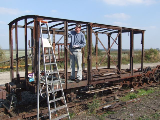

Wagon couvert ex SE en cours de remise en état ; découpe des boulons et dépose de pièces.

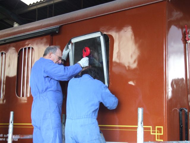

Fourgon office D523, essais de pose d'une vitre avec joint de caoutchouc. Hélas ce fut un échec aprés une demi-journée d'efforts. Les moyens et la méthode doit être revue.

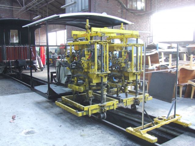

A noter ; le tracteur de la bourreuse est pratiquement terminé. Vue ici de l'ensemble avec un lorry qui va supporter le sispositif de visée laser.

En revenant sur la pose de la vitre????pourquoi ne pas employer le système de placement des pare brise des voitures avec une ficelle;en principe il y a une gorge prévue dans le joint..............je sais j'en ai placé quelques uns dans ma carrière de mécano ;) et c'est très facile................;;
arthur
Re: Le CFBS...
Messagepar GEOTROUVETOU » 27 09 2009 à 16:13
Oui c'est le procédé employer mais ont a eu quelques probléme H4
Mais tu peu toujour venir les poser le 10 octobre si c'est facile #B6

Une petite question, c'est une bourreuse, comment on fait la partie niveleuse?
C'est à la main, des crics Robel des nivelettes ou une lunette de visée?
Je suppose que l'on fait un nivellement manuel, ensuite on bourre ?
Que fait le laser ?
BG
Que fait le laser ?
BG[/quote]
Des crics de voie sont utilisés pour ne nivellage. Le laser remplace la lunette. Un transmetteur assure le point fixe de nivellement. Un capteur placé sur le lorry devant la bourreuse émet un bip lorsque le point de relevage de la voie avec les crics est atteint. Ensuite la bourreuse cale les traverses avec le ballast. L'opération est renouvellée sur la section suivante et ainsi de suite. :-P :-P
