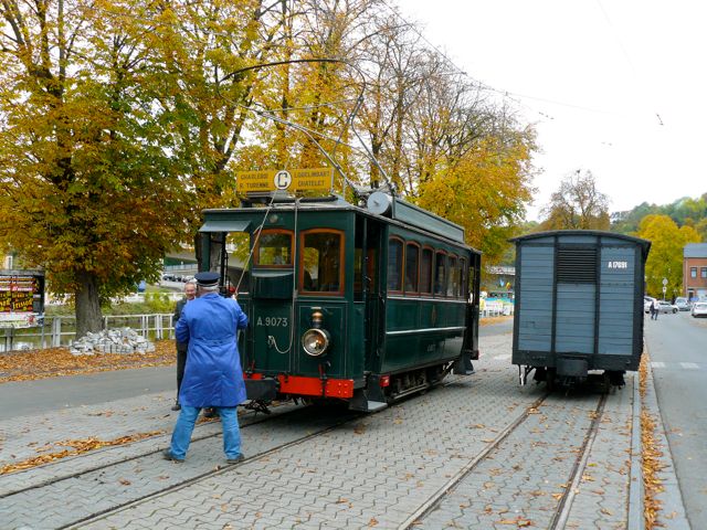

Pour mémoire, la A.9073:
03 A.9073 Thuin Ville Basse Perche Lampiste.jpg (94.71 Kio) Vu 5948 fois
