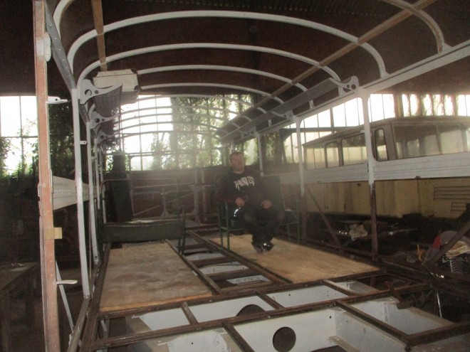

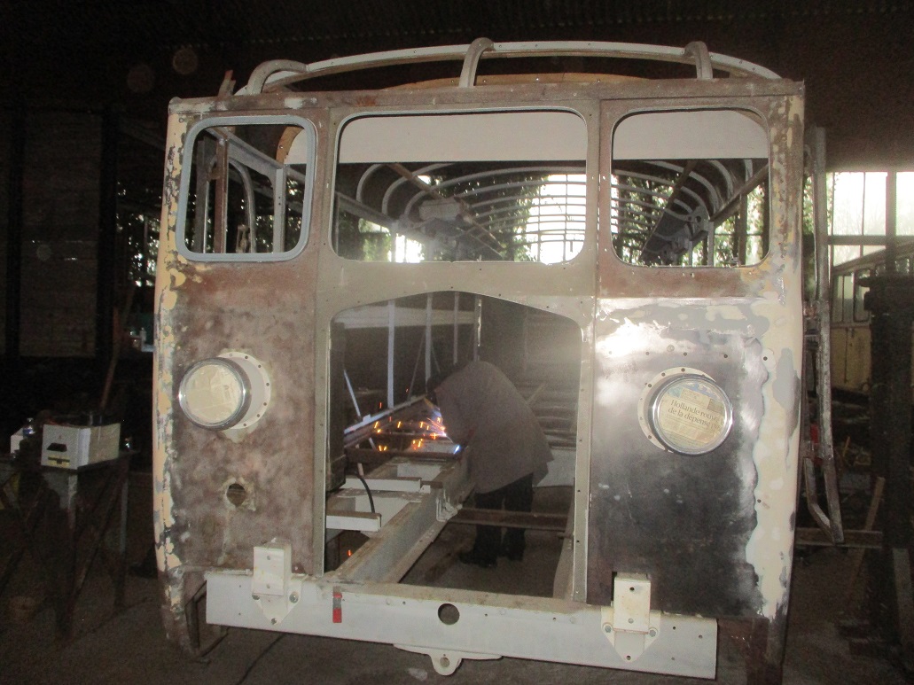

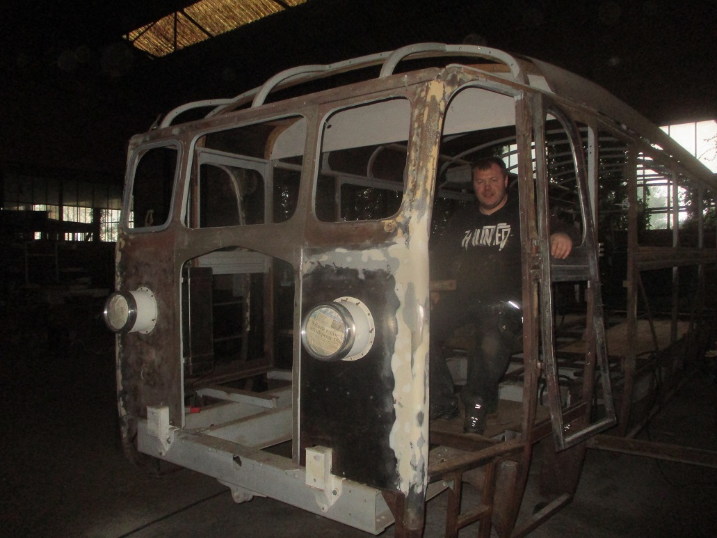

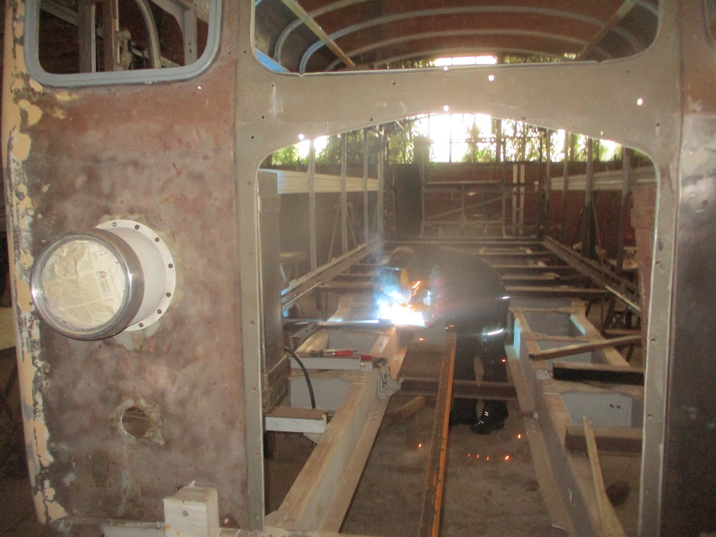

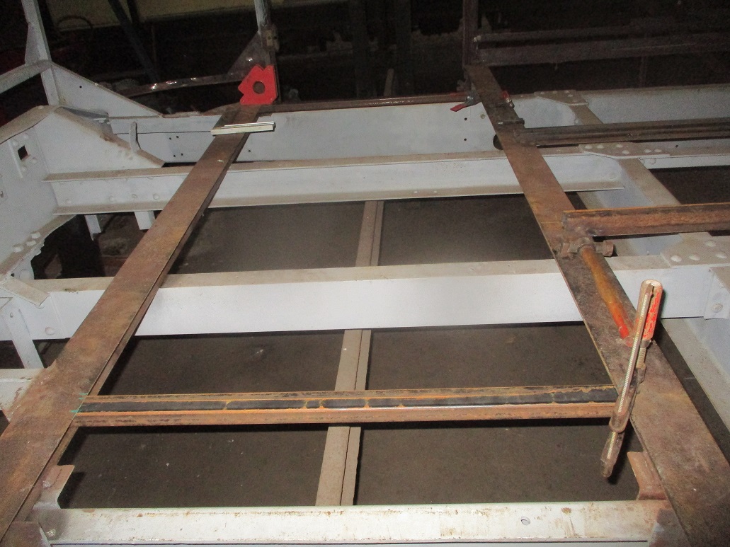

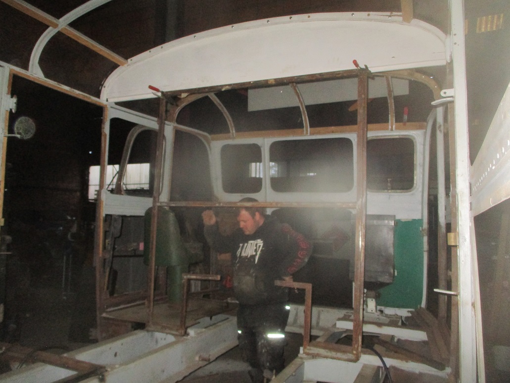

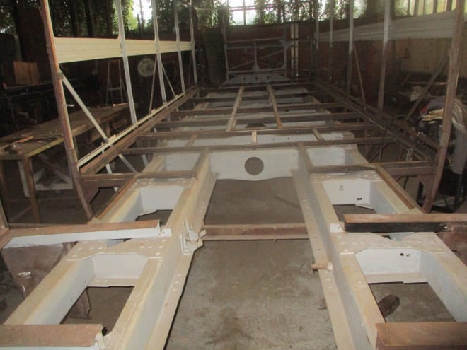

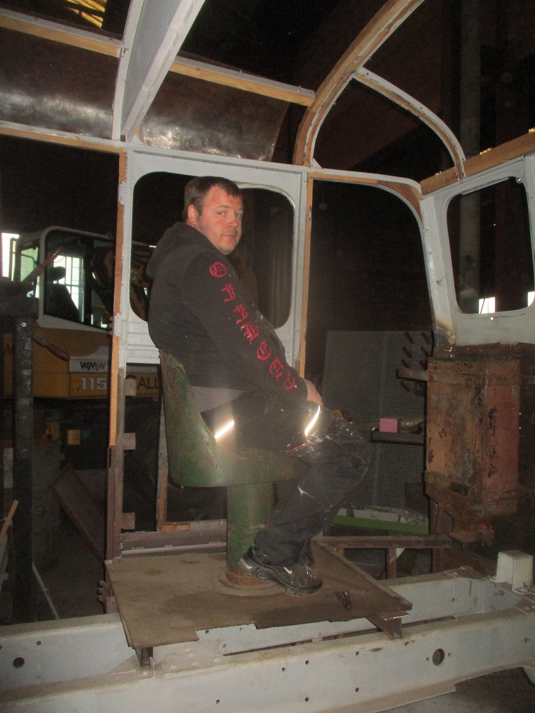

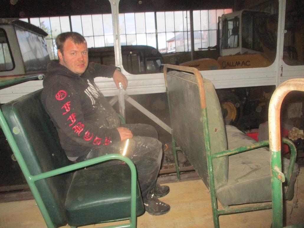

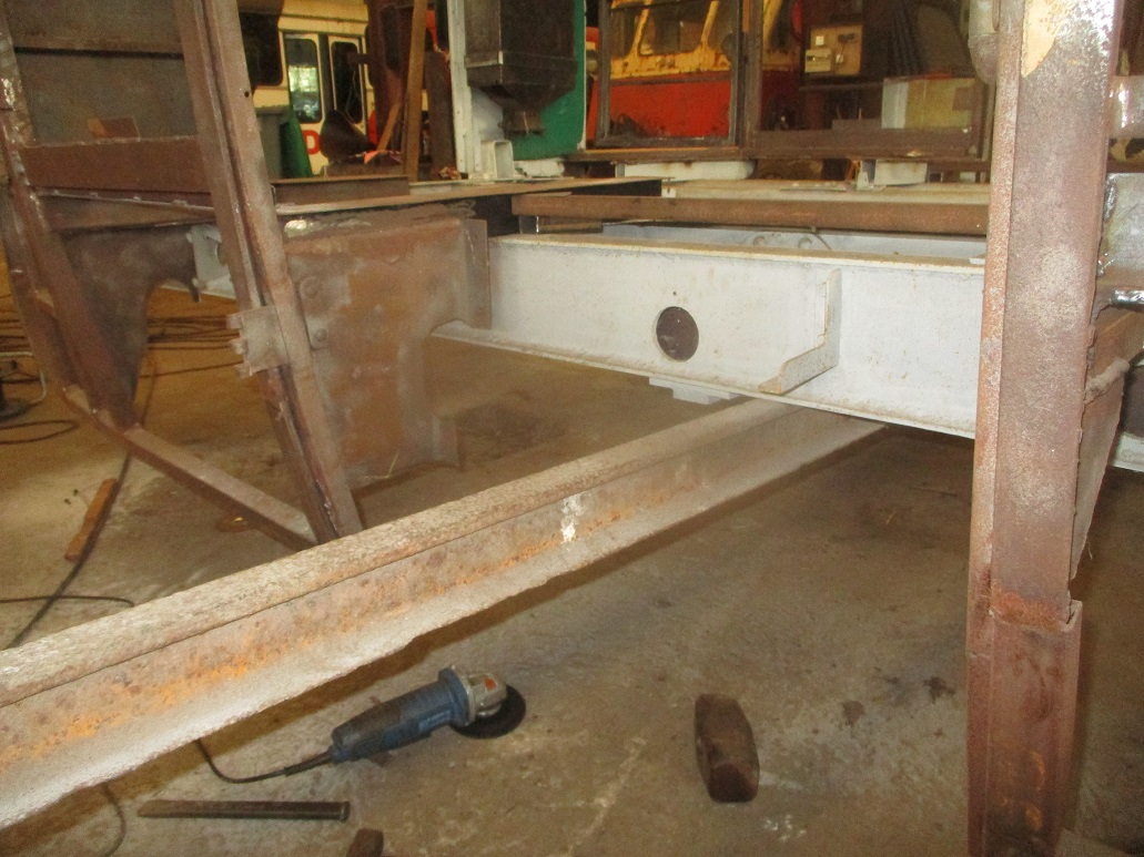

Messagepar diabolo » 30 03 2024 à 21:46

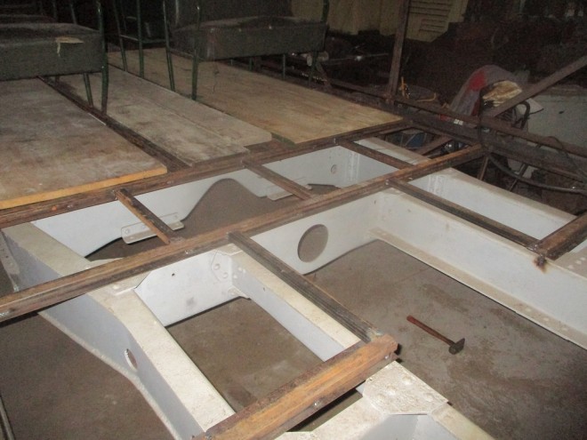

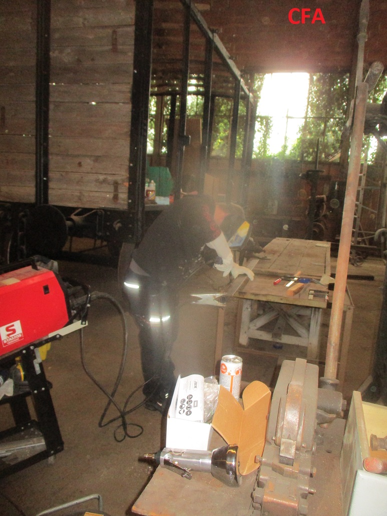

Un à prendre les mesures et couper et un pour souder.

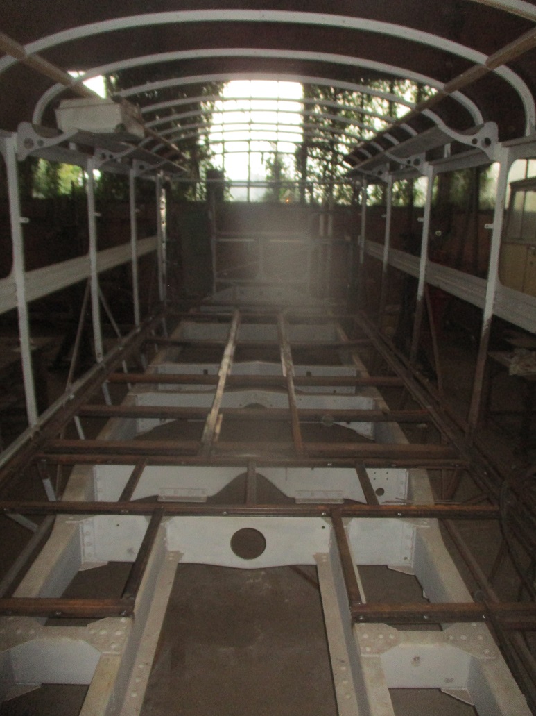

Le maillage de la membrure est pratiquement terminé, le couloir de 47 centimètres de large à repris sa place + mise en place de planche pour vérifier la hauteur ce qui semble bien.
Montage à blanc de plusieurs accessoires pour prise de mesure et vérifier des points importants pour la suite.
Siège conducteur mis en situation pour voir la hauteur, c'est correct.
Bonne journée à 2.
PL .

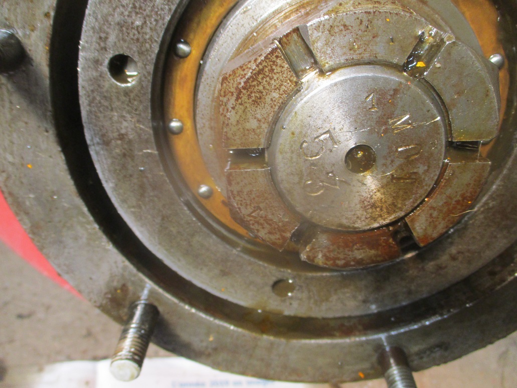

Messagepar diabolo » 31 03 2024 à 22:24
Par conscience une vérification s'impose face au temps passé.
Diabolo

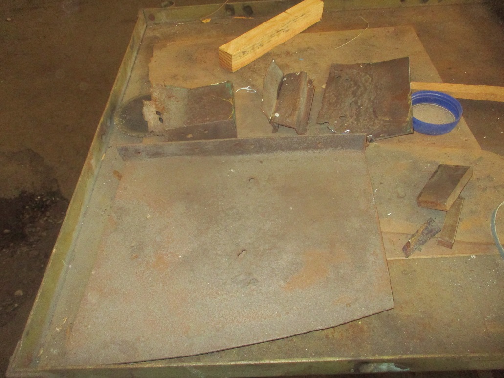

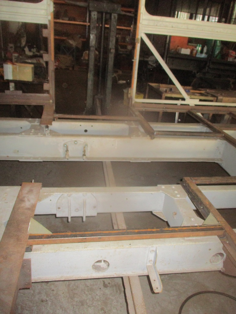

Messagepar diabolo » 01 04 2024 à 21:01
Préparation de la base avant et arrière des marches pieds.
Diabolo

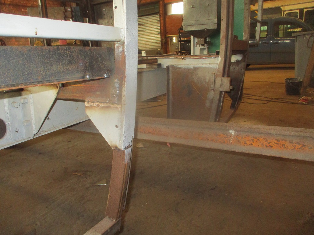

Messagepar diabolo » 08 04 2024 à 10:52
Les dernières parties rouillées des montants des cotés des marches pieds ont été enlevées et seront refaites.
Le pont va subir quelques modifications, ça devrait aller vite.
Diabolo

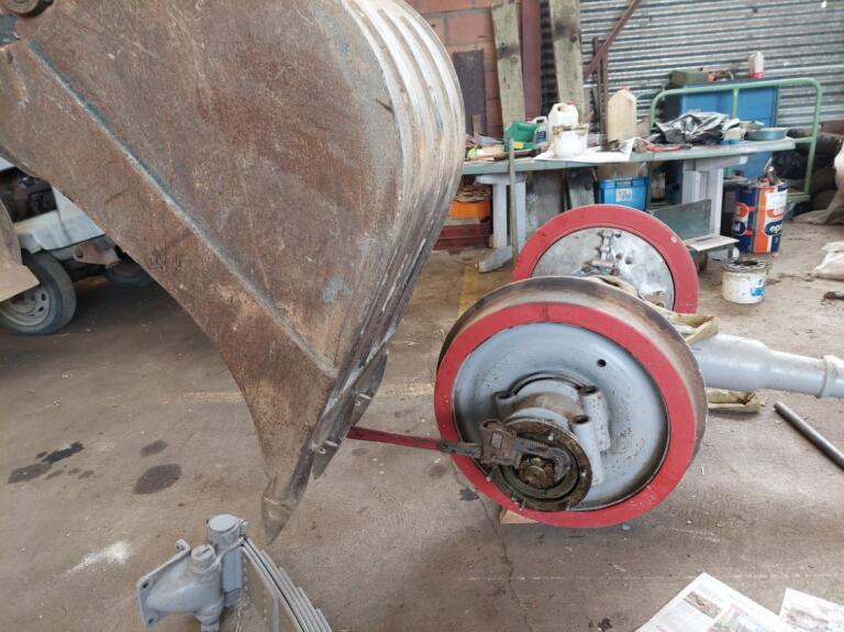

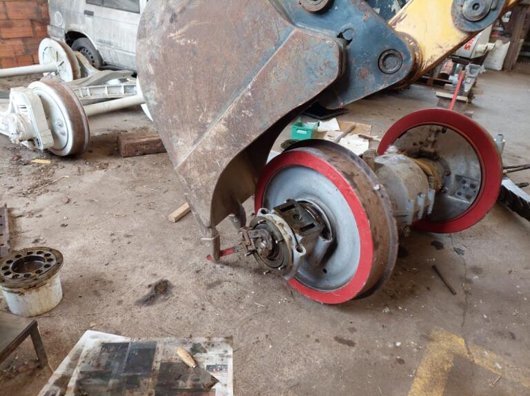

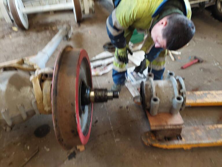

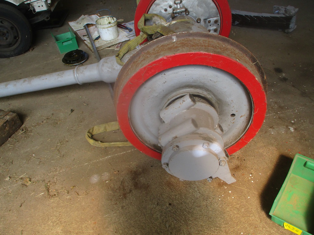

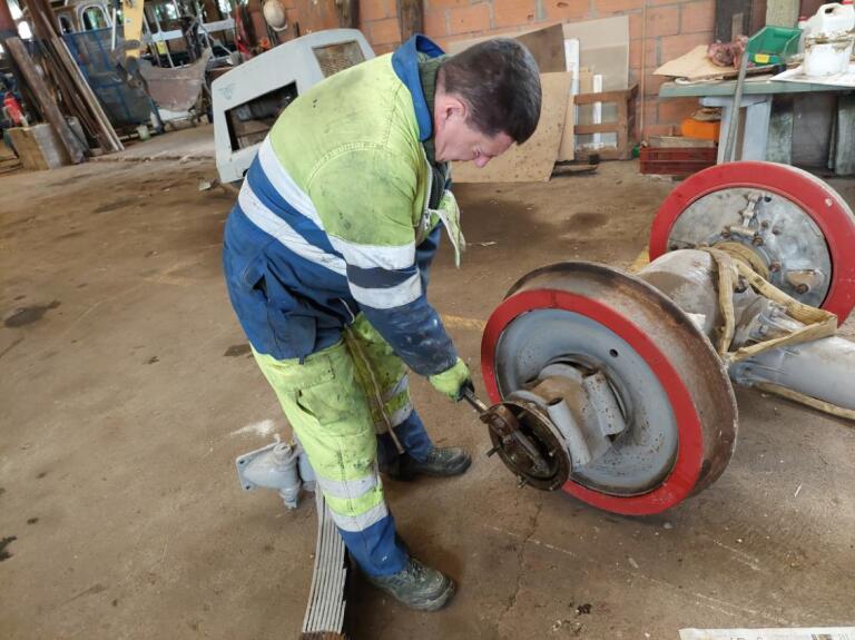

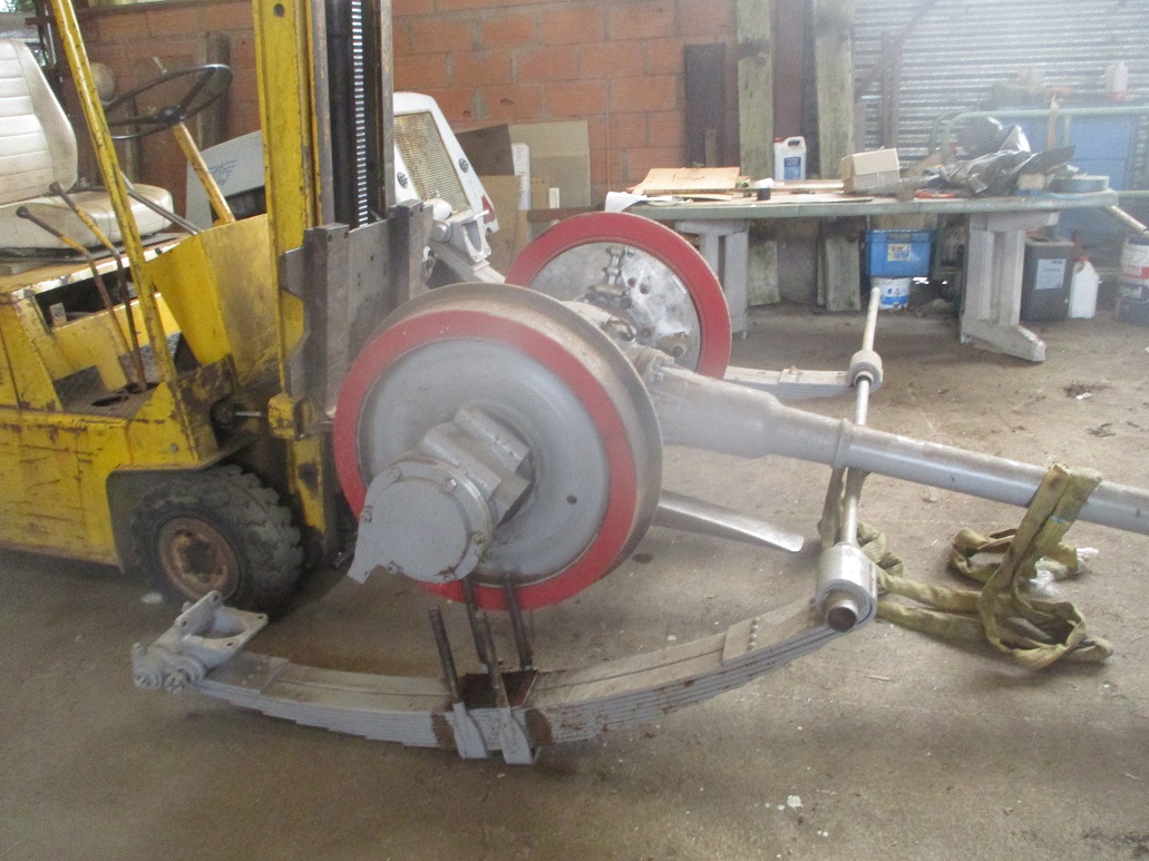

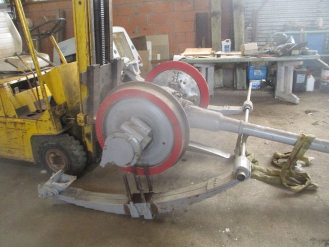

Messagepar diabolo » 16 04 2024 à 09:20

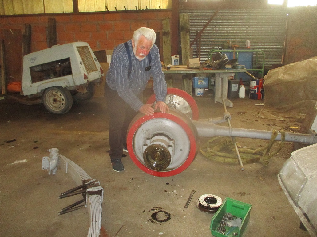

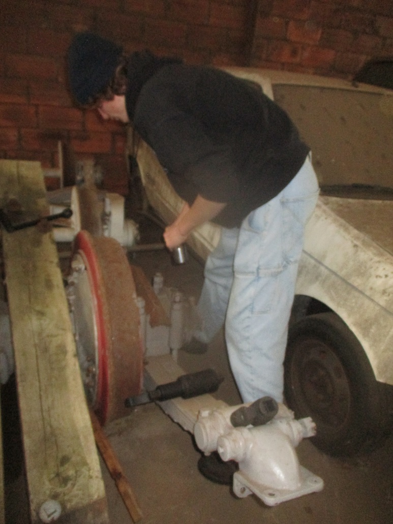

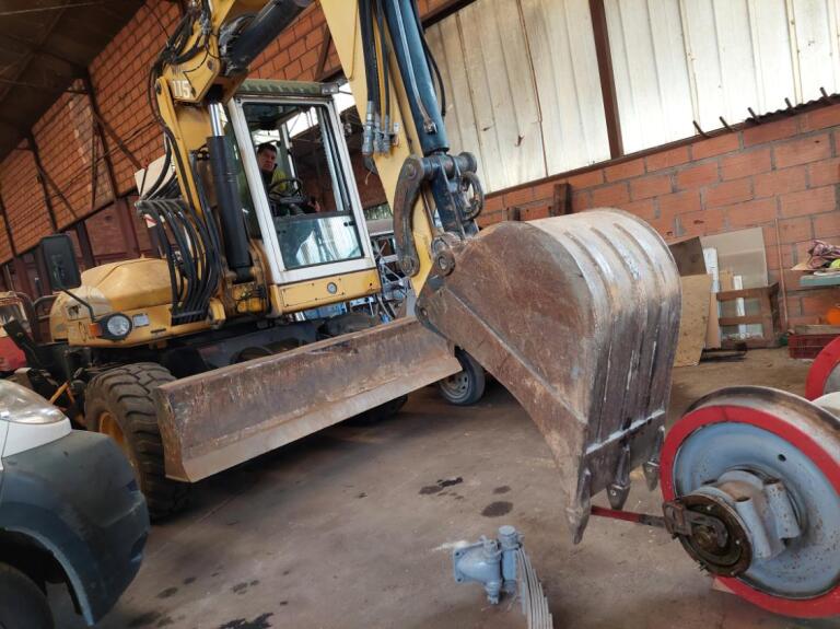

Le démontage du pont partie roulement est terminé, 2 écrous bloqués ont été démontés avec l'aide de la pelle après plusieurs solutions qui ne marchaient pas.
Des ressorts de rappel sont cassés, on va les changer.
Dernière révision du pont 1953.
Diabolo

Messagepar pelican » 16 04 2024 à 09:22
Ah oui ... les grands moyens ... :C4
