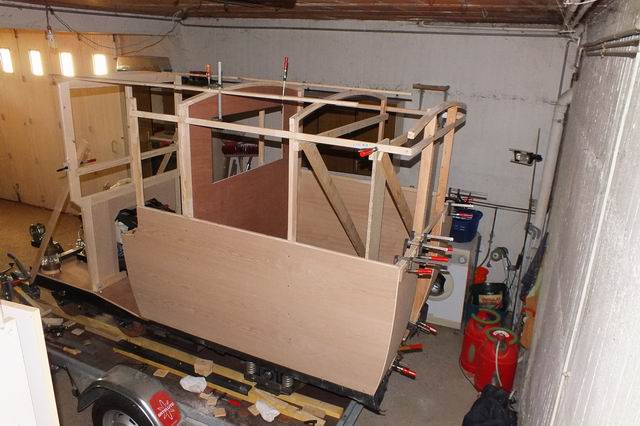

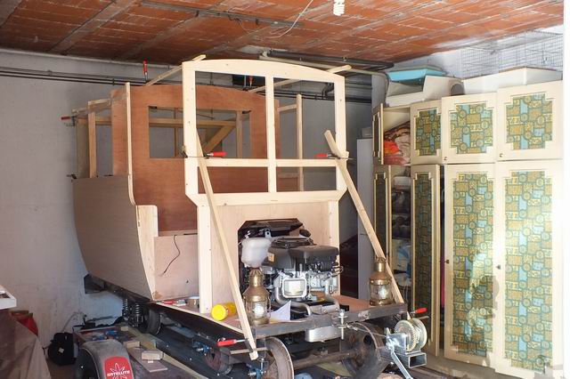

Ça y est !Pose des premières parois !
Il faut encore un peu d'imagination, mais les contours de "la bête" commencent à s'esquisser....
1207 travaux autorail 28.jpg (65.37 Kio) Vu 2197 fois
1207 travaux autorail 29.jpg (58.09 Kio) Vu 2197 fois

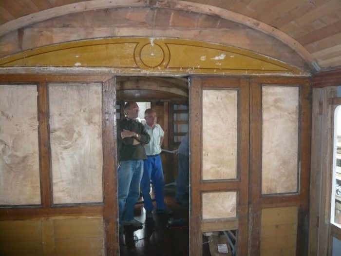

lors du démontage du plafond de la voiture, au CFBS, nous avons découvert une armature en bois, avec des arceaux en bois pour relier les 2 côtés de la voiture : certains de ces barrots étaient doublés par un renfort métallique en arceau, sans doute pour prévenir une désolidarisation de la caisse suite aux vibrations dues à la circulation ! ;)

pélican n'a pas tord certain montant du toit des voitures possèdent des tirants ou des équerres métalliques qui renforcent la liaison caisse toiture!

:maitre: Ces arceaux métalliques étaient-ils d'origine ou non ? Sur le long terme, le contact bois/métal rouillé" favorise la pourriture...donc, en cas de (re)pose, il faut être bien prudent et ne pas regarder à une couche d'anti-rouille... :maitre:

Oui... Et puis ce n'est pas tout à fait comparable.
Il n'y a pas plus d'un metre trente entre les deux cloisons.
Et avec quelques dizaines d'heures de fonctionnemement par an, je ne joue pas dans la même cour...

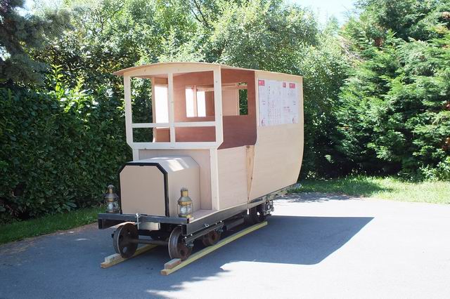

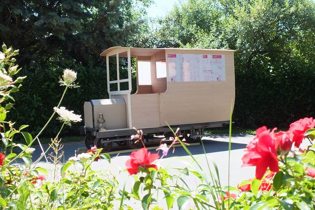

Messagepar declic » 30 07 2012 à 15:57
:E9 Tatatatammmmm :E9
Ça y est (enfin.... presque !....)
Le "gros oeuvre" est terminé
(sauf le capot, en cours de réalisation chez un ami tôlier, j'en ai fais un en carton pour la photo....)
Reste les "finitions" qui, comme vous le savez prennent souvent encore plus de temps H4
Mais bon, je suis optimiste pour mi-octobre à La Barque :ipb-251
Et je l'ai sorti dans le jardin pour éviter les machines à laver en arrière plan !....
Tiens, aller, encore une pour la route !.... :rod_coeur
