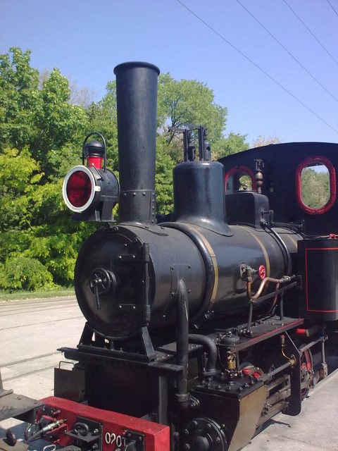

Chose promise chose due... Voici donc une photo de la lanterne des Chemins de Fer Vicinaux (du moins je suppose)
et aussi la lanterne SNCF sur laquelle je travaillais la semaine dernière. La voici au grand jour
Certains vont dire qu'une lanterne rouge n'est pas à sa place à l'avant d'une loco... sauf si celle-ci circule cabine en avant!
La voici donc accrochée à l'arrière de la cabine d'une autre machine.

La lanterne est parfaitement du type vicinal. Il est à noter que certains chemins de fer miniers ou industriels se fournissaient chez les mêmes constructeurs que la SNCV.
Très belles restaurations!

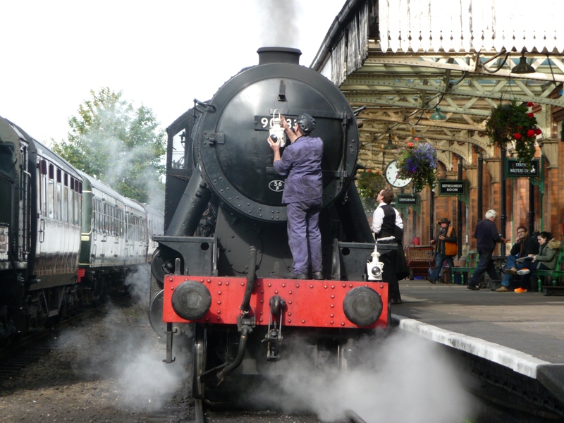

Je ne résiste pas au plaisir de publier une de mes photos de vapeur anglaise - la 140 British railways N° 90733 ici en gare de Loughborough sur le CF musée "Great Central railway " octobre 2009 - pour info le seul réseau musée Brit à ...double voies !

Les lanternes anglaises sont fort discrètes mais ont leur charme.

Effectivement à de rares exceptions elles sont toutes en tôle et peintes en blanc .

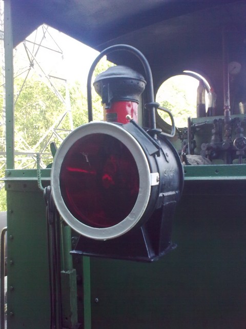

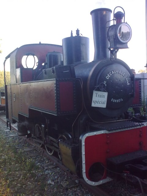

Dans la suite de la discussion sur les "lanternes en promenade"... sur la 030T06 du Chemin de Fer des Chanteraines lors du train spécial de fin de journée des Portes Ouvertes hier soir.
J'avais trouvé cette lanterne SNCF vide dans une brocante ferroviaire, c'est la première que j'ai restaurée. Il a fallu reconstituer un réservoir (tôle de 0,5mm rivetée et étanché par soudure à l'étain, de quoi s'amuser avec la forme tarbiscotée copiée sur la lanterne qu'un ami m'a permis d'observer, merci à lui !). Le brûleur est un Gaudard de 12 l acheté ainsi que son verre et sa mèche au rayon luminaires du BHV de Paris, pas vraiment authentique mais fonctionnel. Le cercle blanc plaqué contre la vitre était une idée personnelle mais j'en ai vu depuis sur d'autres lanternes du même type.

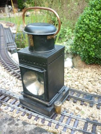

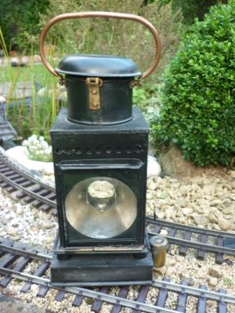

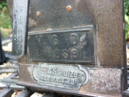

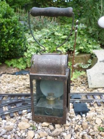

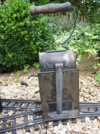

une dernière acquisition ....petite lanterne passablement usagée...
mais intéressante au niveau historique
fabrication allemande - FFA SCHULZE Berlin N.23 -
ce qui m'a interpellé c'est la plaque MGD Brüssel.
Visiblement un témoin d'une période d'occupation mais laquelle ?
J'ai trouvé dans l'ouvrage de référence de feu P Dambly " vapeur en belgique tome 2 " p 8 que pendant la guerre 14/18 la majorité des cheminots belges ayant refusé de travailler pour l'occupant, c'est l'organisme de direction des chemins de fer aux armées la MGDB ou la "militär general Direcktion der Eisenbahnen in Brüssel " qui exploita le réseau à partir du 1er juin 1915.

Très curieuse lanterne, car il s'agit d'une carcasse de lampe à carbure, or, celle-ci possède un brûleur à pétrole. :F9

Merci le lampiste :F5
Le bruleur s'ajuste pourtant parfaitement dans le logement prévu.

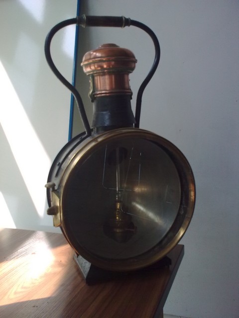

Voici une autre acquisition mais là je n'ai aucun renseignement sur son origine ni son utilisation ....pourrais tu m'aider ?

Très probablement une lanterne de signal.
Belle pièce.
