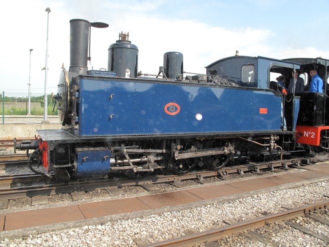

Je n'ai toujours pas eu ma réponse....
Un compresseur fait gagner combien de chevaux à une loco ?
JYM
Messages: 145
Enregistré le: 29 04 2013 à 17:37
Localisation: Lewarde à coté de Douai
Re: L'actualité du CFBS
Messagepar Didierd » 19 07 2013 à 19:27
Sur une locomotive à vapeur, le compresseur est une pompe à vapeur qui sert à fournir l'air comprimé utilisé pour le freinage.
Rien à voir avec un (turbo)compresseur de moteur thermique ;)
A+
Didier.
Didierd
Messages: 2397
Messagepar 05mogul05 » 19 07 2013 à 19:39
bonjour
si mes souvenirs sont bons, un compresseur n'apporte pas de puissance, mais sert à remplir le reservoir d'air comprimé qui sert pour le freinage de la loco et des wagons. #B6
c'est pour cela que l'on voit dans ce magnifique reportage, la Buffaud (équipée d'un compresseur) en double traction avec la Pinguely (sans compresseur) pour assurer le freinage de la rame :maitre:

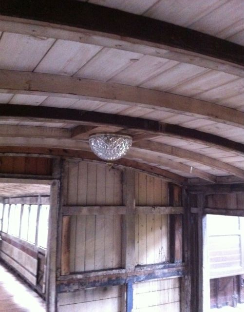

Comment se présente l'ABef4 au début de sa restauration ? dans quel état est le bois ?

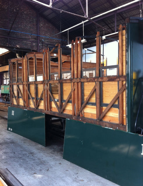

Messagepar Robatel » 21 07 2013 à 10:12
Pour répondre à Hector :
Les travaux sur la PLM4 se présentent bien. La charpente est saine sauf au sol sur une zone mais c'est réparable.
La plupart du lambris intérieur sera remplacé car en mauvais état ainsi que le revêtement du sol.
La voiture dite de "Verneuil" B101 ex- VFIL Oise a été retirée du service et est entrée à l'atelier pour travaux. Suite à l'apparition de la "mérule" (ce champignon qui ronge le bois) dans la partie haute, cette dernière est en cours de révision avec remplacement des pièces de bois touchées. L'ensemble sera traité au fongicide et la toiture refaite en résine.

Messagepar Z23200 » 21 07 2013 à 14:44
Merci pour ces précisions Alain !
Effectivement, lorsque l'on voit les travaux réalisés sur cette voiture au dépôt de "Canal" (bientôt "technicentre" ??!!!!), c'est vraiment impressionnant !

Messagepar YVES » 22 07 2013 à 10:36
Trés intéressant aussi. J'imaginais autrement "l'ossature" du squelette de la voiture de verneuil.

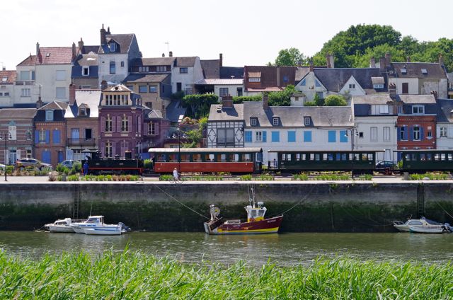

Messagepar YVES » 22 07 2013 à 10:52

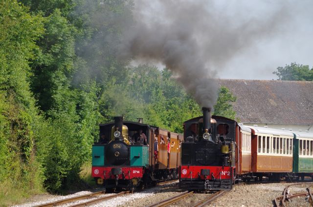

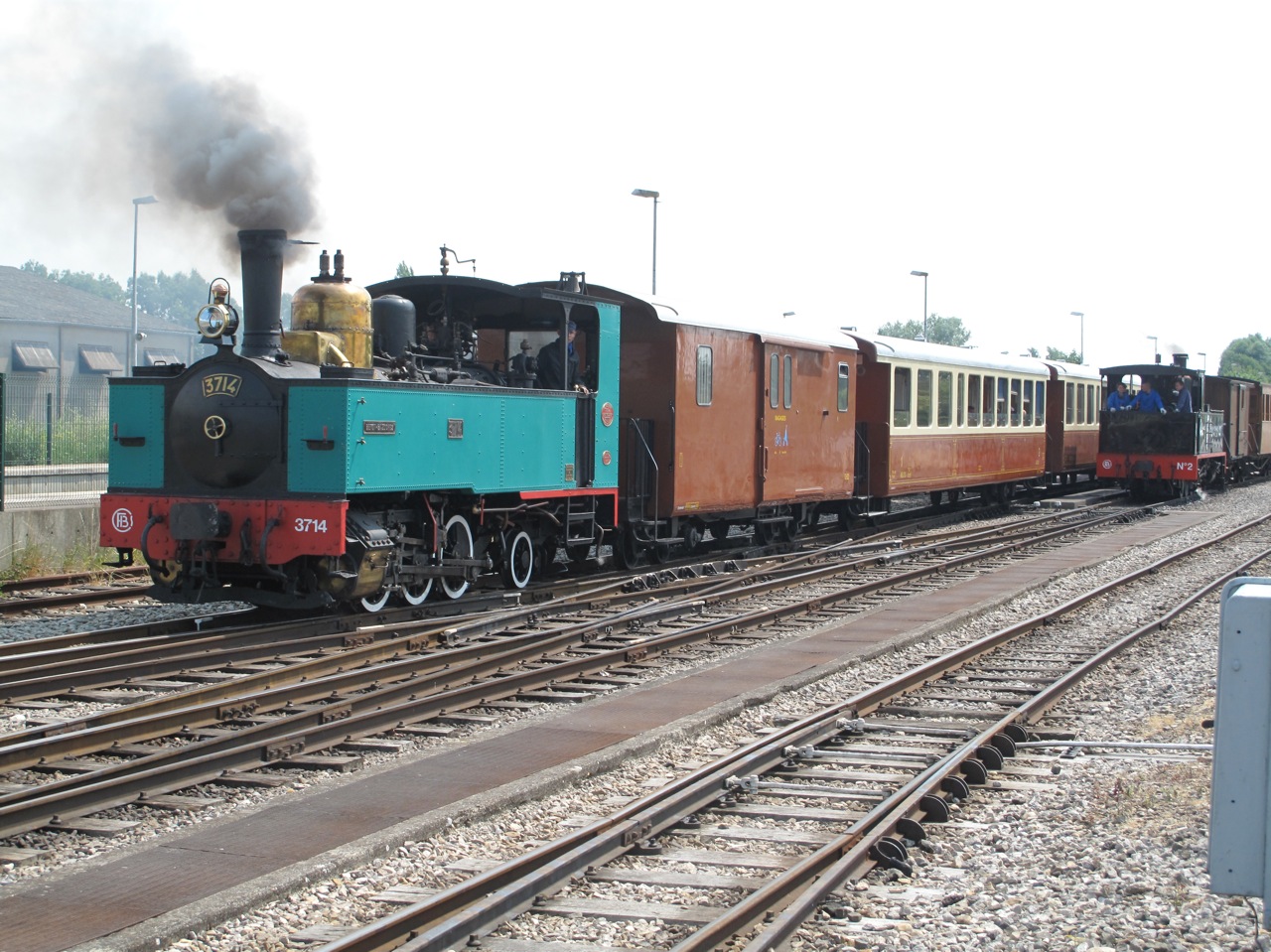

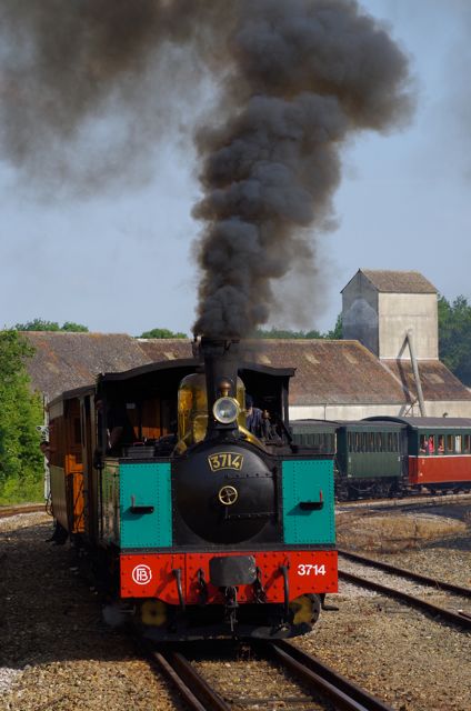

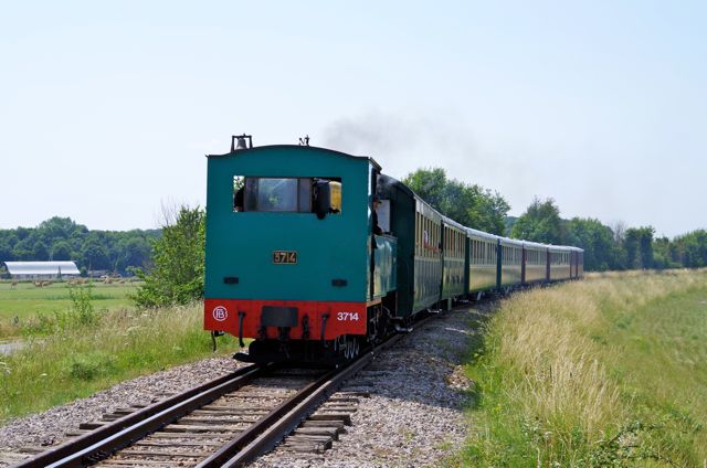

Dimanche 21 juillet 2013.
Panorama vers la falaise morte de Saint Valery.
Saint Valery port.
A la bergerie.
"cab in front" métrique.
Entrée en gare du train du Crotoy.
Manoeuvres à Noyelles;
031T Buffaud et 130T Cail à quai.
Départs simultanés.
Entrée en gare du Crotoy.
That's all, folks.

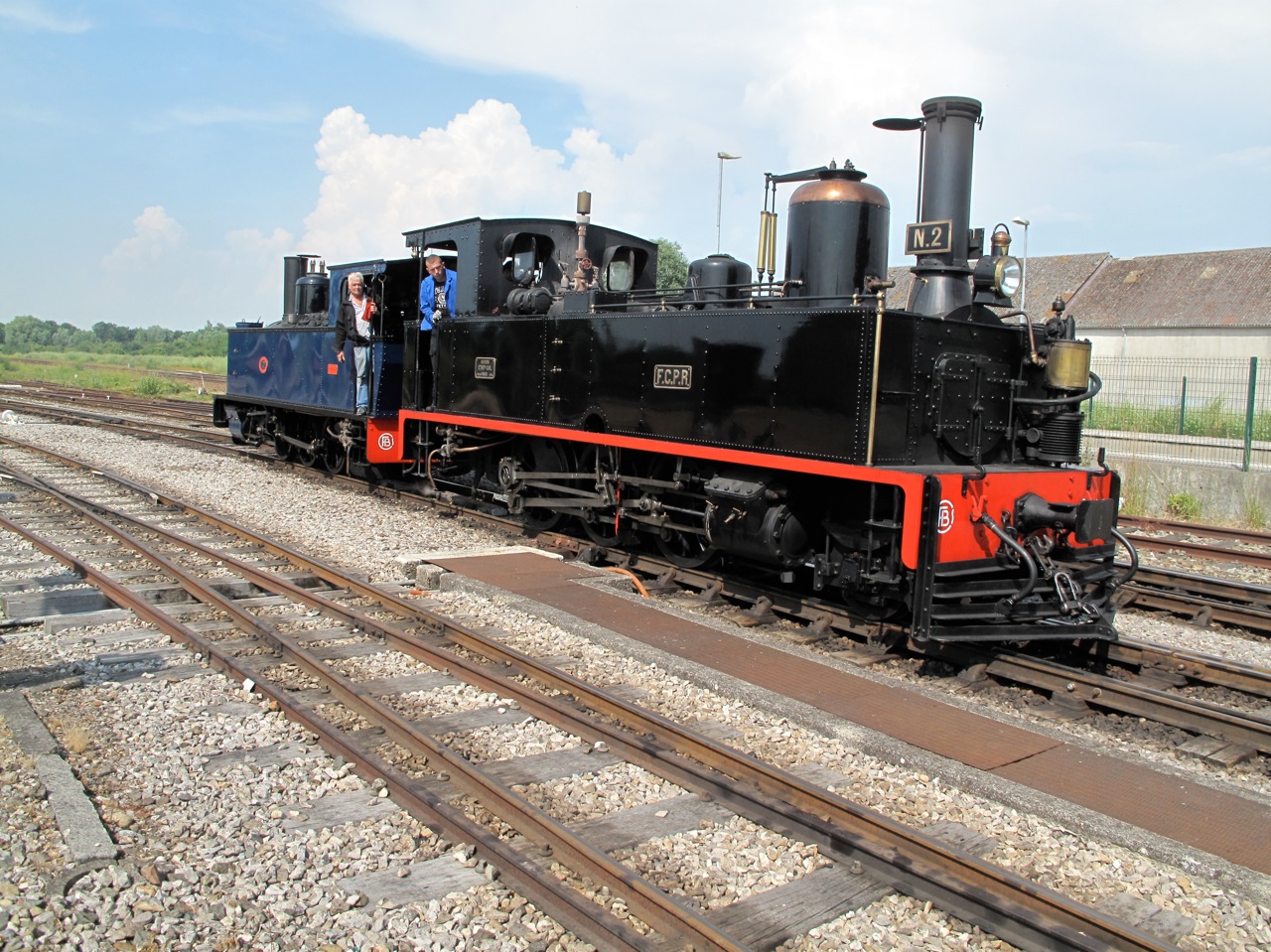

Encore une dure journée pour les équipes de conduite; température de 32 à 33 degrés. Les machines étaient retournées pour donner un minimum d'aération aux cabines de conduite. A 16h30, au relais de Noyelles, la Pinguely assurait le train en double traction "push-pull" avec la Cail. Guillaume poursuit la mise au point de sa protégée en attendant la livraison du compresseur qui lui manque pour être autonome en tête d'un train.
