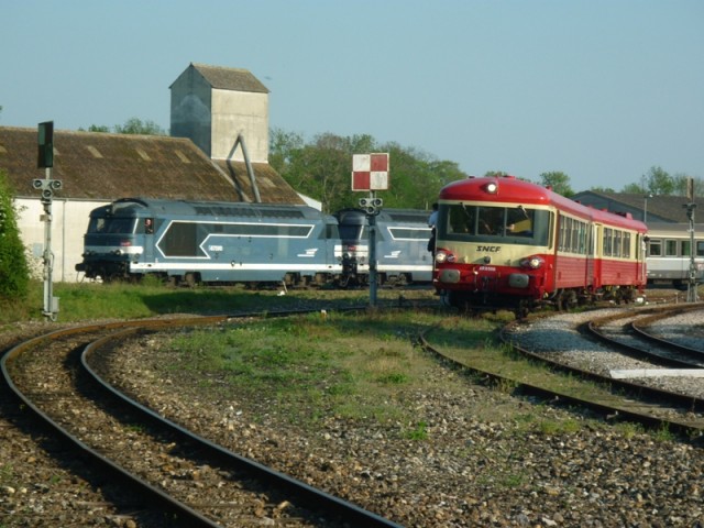

Messagepar stevie » 26 04 2011 à 22:44
Encore une photo du X 4395 à son arrivée vendredi 22/4

Messagepar 130HSP » 27 04 2011 à 21:34
Moi j' aime beaucoup la photo de Stevie parce qu'il est rare d' avoir un EAD sur les voies du CFBS avec en prime le "Rapide" sur voies SNCF en arrière plan le tout sur un forum dédié a la voie métrique et étroite, sans passer par la case " Cantine"

Messagepar steamgood » 28 04 2011 à 07:59
D'accord avec HSP, les deux 67400 bleus, la caravelle rouge, les signaux mécaniques ... belle ambiance photo en 2011 !

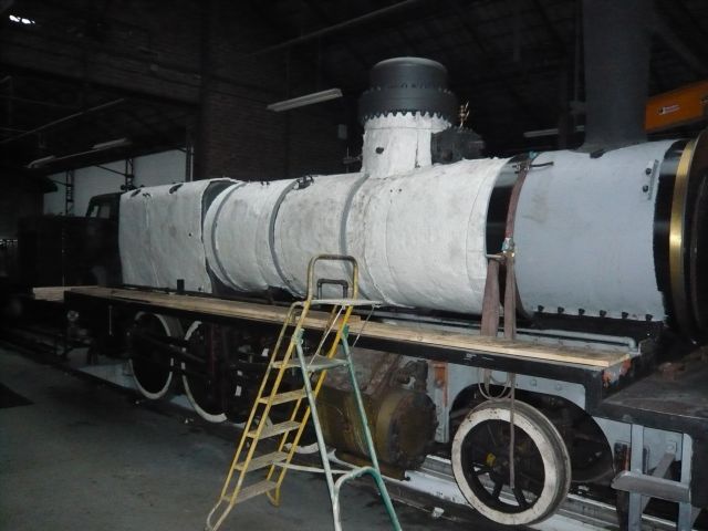

La chaudière de la 130 HSP a revêtue sa couverture isolante et la pose des tôles d'enveloppe a débuté.

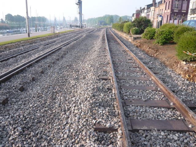

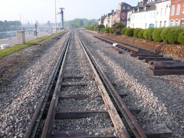

Sur le port de St Valery, la pose des cornières sur les rails se poursuit tandis que du ballast a été déchargé suivi du réglage/bourrage des deux voies partiellement posées.

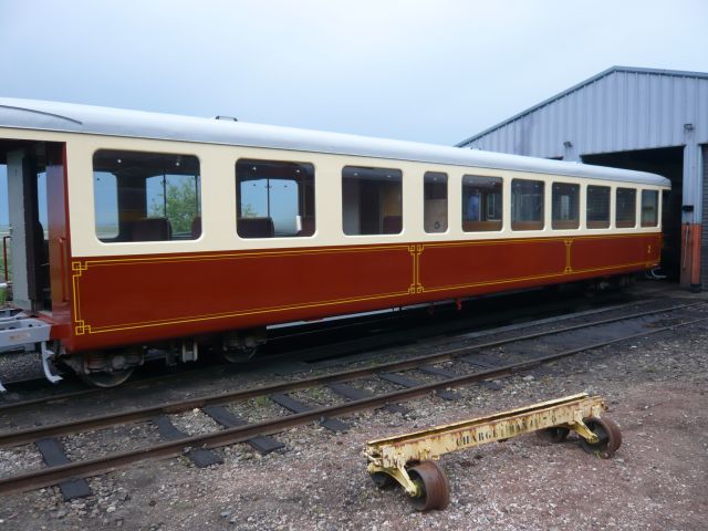

AB210 ex BOB :

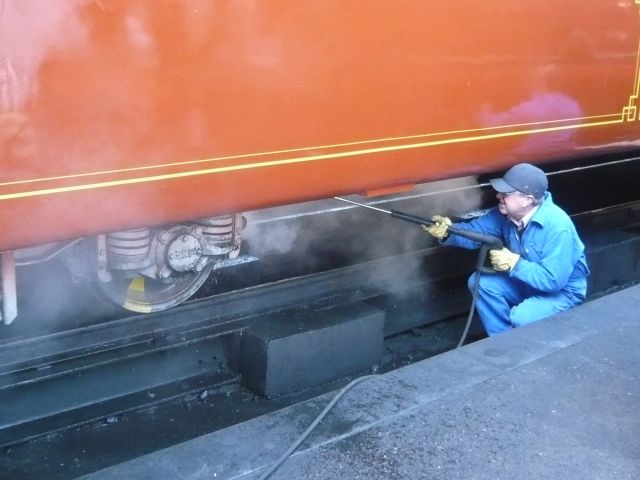

nettoyage HP du châssis/bogies en vue de réaliser sa peinture (noire)...
La pose des marquages se poursuit peu à peu
... et nettoyage toujours à l'intérieur où se fut ... la tornade blanche menée par Francine #B6 Du bon boulot ! :D

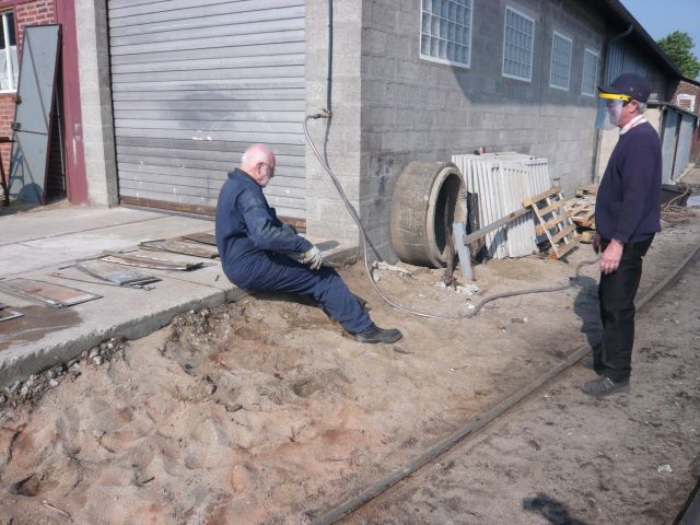

Toujours pour les voitures BOB, opération de sablage pour la remise en état des marchepieds.
Tony joue au sable

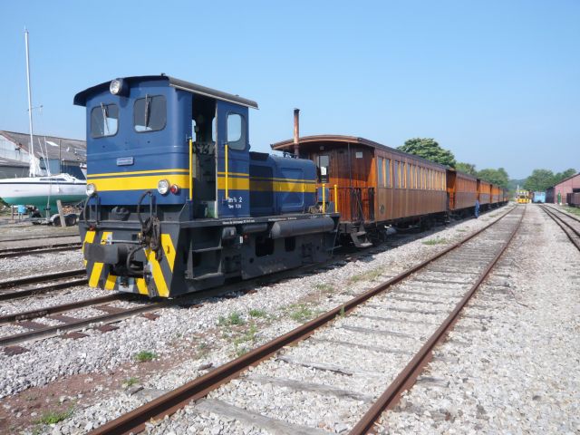

Le MOB reforme la rame "Somme"

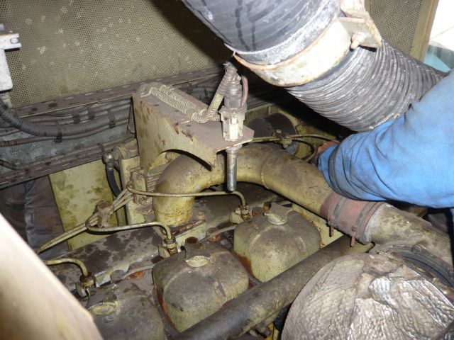

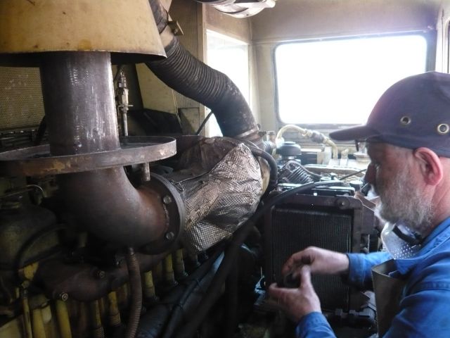

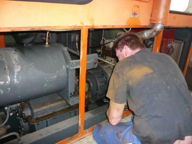

Autorail Verney X212 :
Après l'opération de remontage définitif du radiateur avec les raccordements, l'équipe a injecté les 110 litres de liquide de refroidissement dans le circuit.
Après les ultimes vérifications, plus rien ne s'opposait a une tentative de lancement du moteur.
Le démmarreur tourne mais le moteur ne s'allume pas. Normal car il faut que le circuit de gas oil se purge de ses bulles d'air.

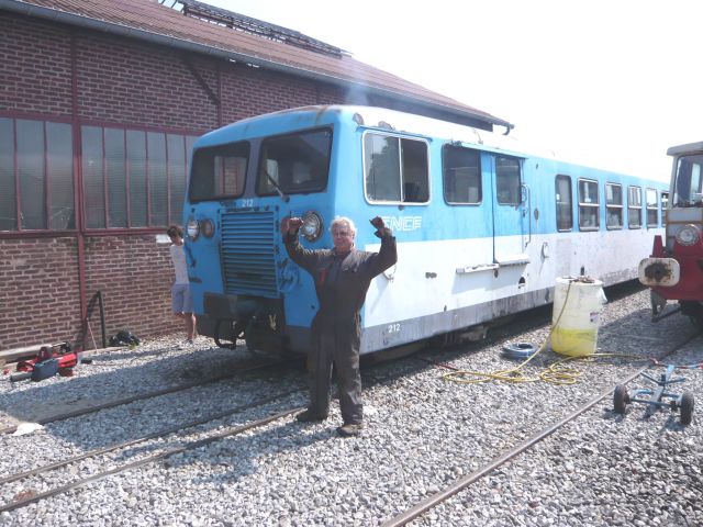

Et soudain après trois tentative de lancement le moteur démmarre à 12h10 précisément E2 E2 E2 E2 #B6 #B6 #B6 #B6
La joie éclata parmi l'équipe qui mène le projet de remise en route avec cris et applaudissements. C'est l'aboutissement d'un gros travail accompli depuis plusieurs mois.
Vérifications du fonctionnement du moteur et de tous ses auxiliaires.
Un essais de passage en traction fut fait avec les premiers tours de roue sur les 50 m de la voie du dépôt.
Pose photo pour imortaliser l'évènement...
.... qui fut célébré comme il se doit au champagne (tout comme la nomination chauffeur titulaire de JP)

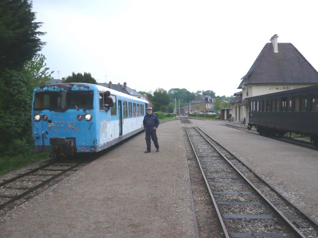

Dans l'après midi, aprés les tests et les essais presque concluants (sauf un problème électrique décelé au poste 2 empêchant l'arment du QT depuis ce poste) mais la traction pouvait être assurée depuis le poste 1 sans problème avec un pilote dans le poste 2. Donc plus rien ne s'opposait à un petit essai en ligne.
La décision fut prise d'aller sur Cayeux après accord et transmission de l'autorisation par le chef de ligne.

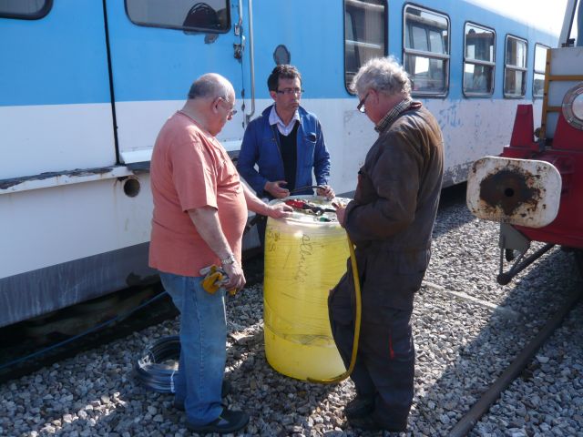

Le plein de GO fut fait ainsi que les dernières vérifications...

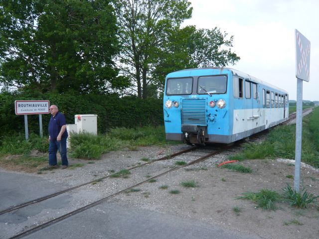

.... et ce fut un grand évènnement sur le réseau des bains de mer le retour d'une circulation autorail sur la ligne de Cayeux :D après 33 ans d'absence !!
L'équipe du jour en gare de St Valery Ville
avant la montée du "Mont Blanc" sans problème et une mise en vitesse progressive de l'engin 25...30...35...40.
En tant que conducteur j'ai pu apprécier la souplesse de conduite, la rapidité de la mise en vitesse, et l'éfficacité du freinage très énergique.
Après une petite pointe à 50 dans l'alignement de Routhauville arrêt a la halte du même nom.

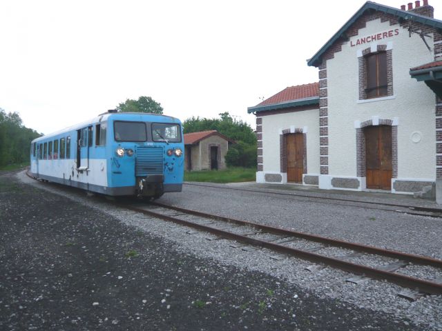

Arrivée à Lanchères alors que une pluie d'orage menace

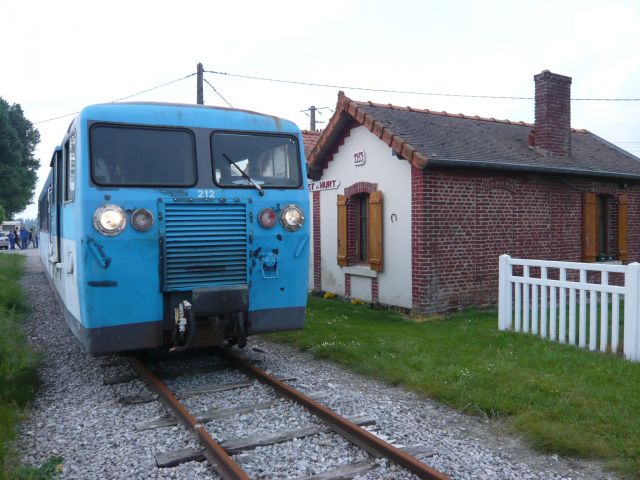

Arrêt à l'incontournable halte de Hurt...
